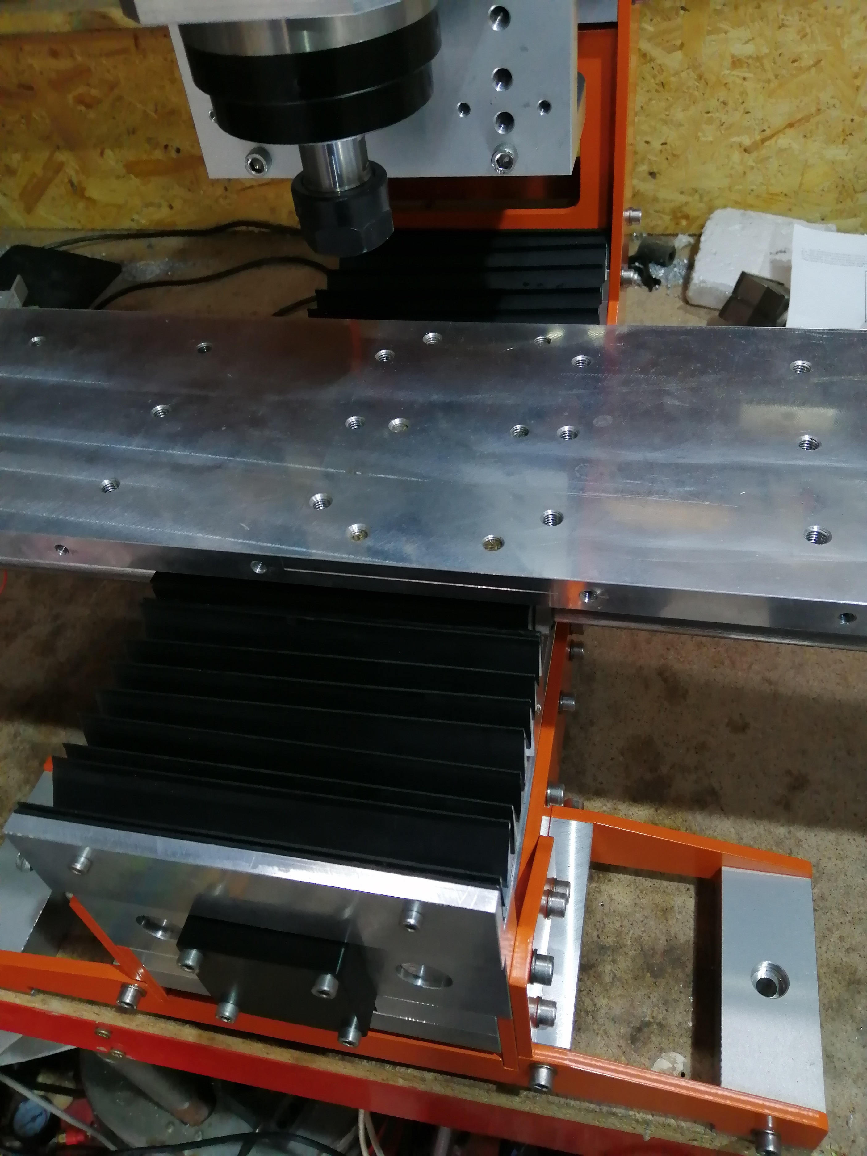

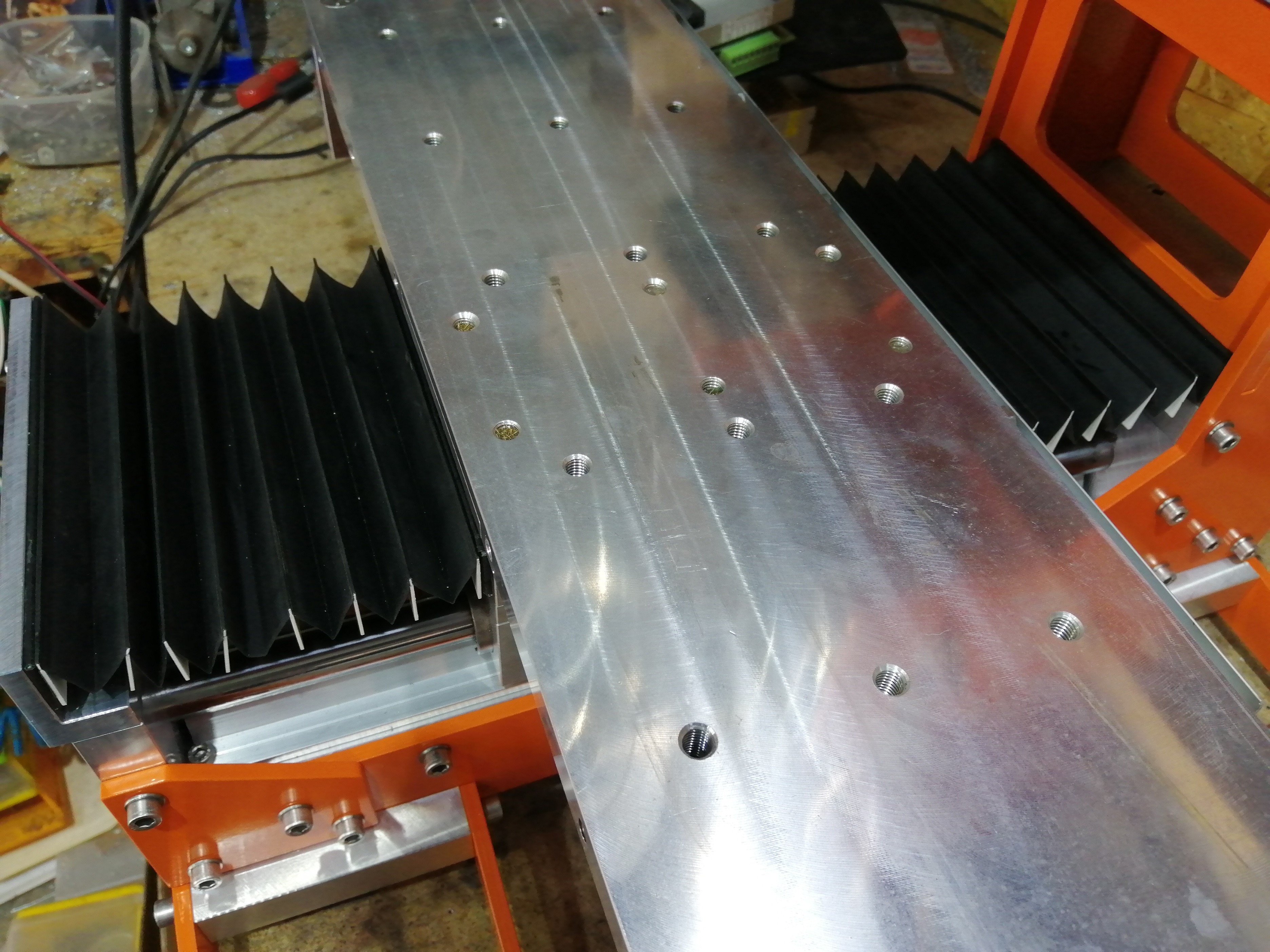

Re: Frezarka słupowa cnc stalowo-aluminiowa - moja wizja !!

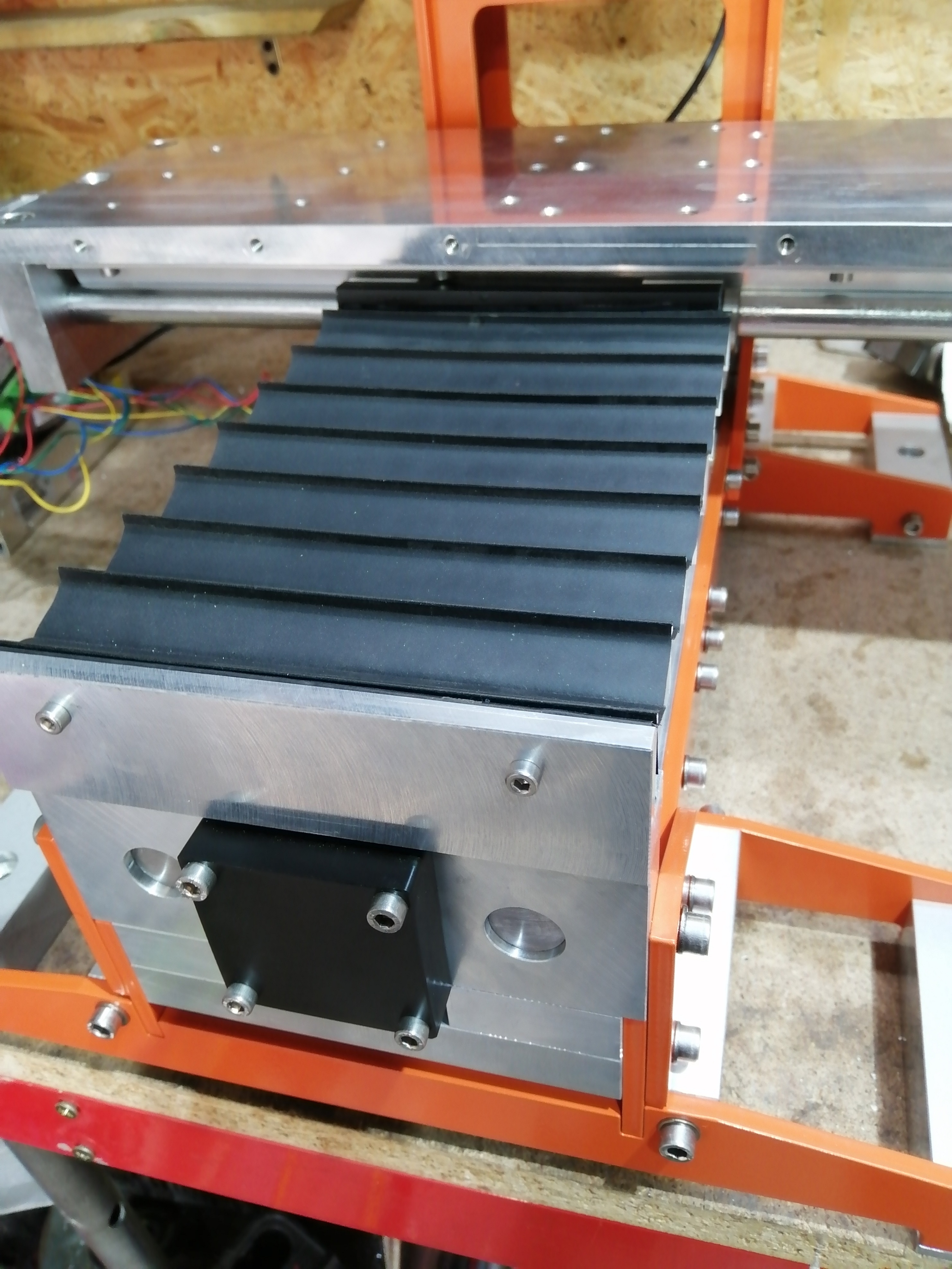

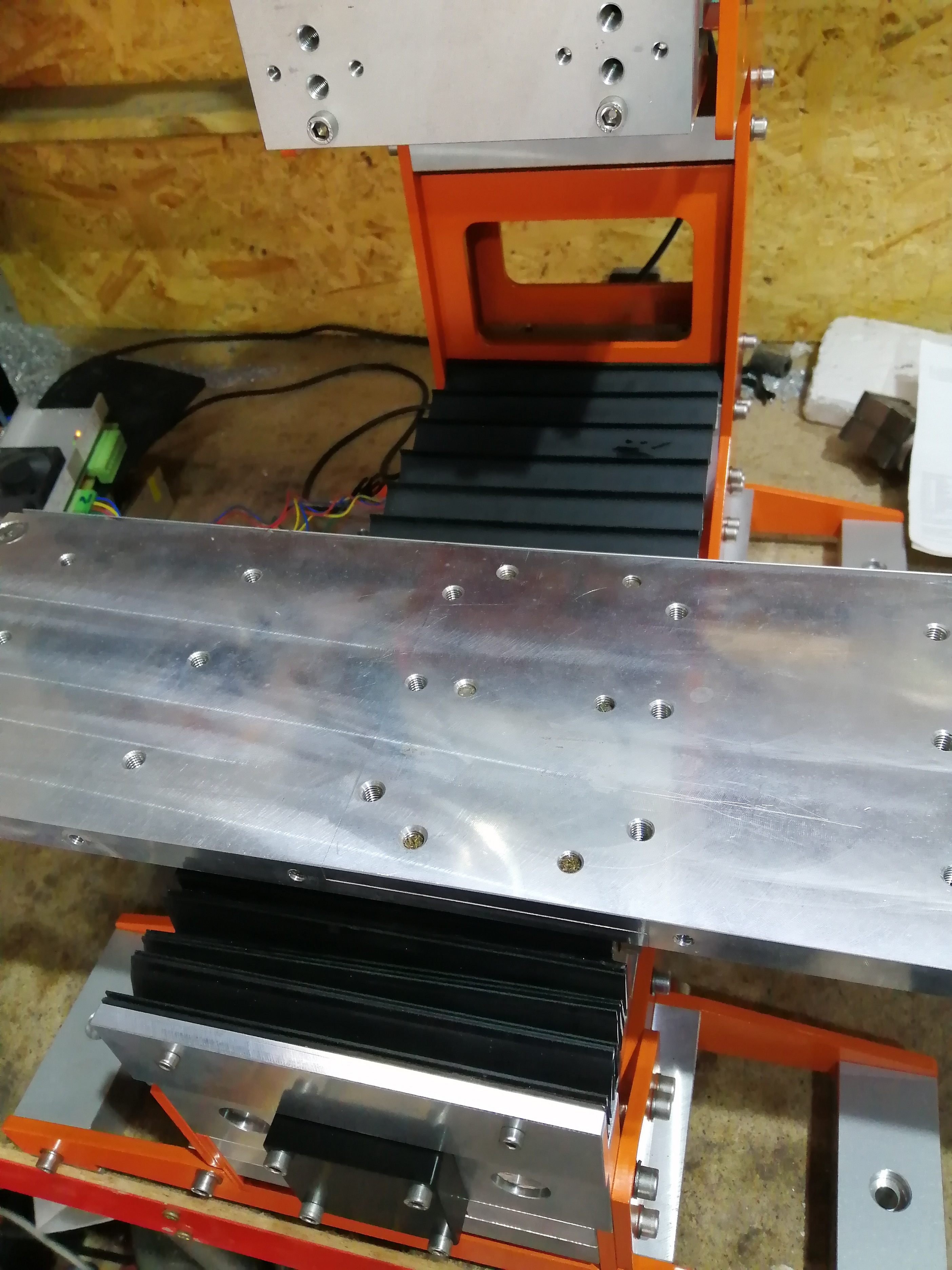

Osłony osi Y zamontowane, nawet dobrze wyszło !!

rc666
- ELITA FORUM (min. 1000)
- Posty: 1327
- Rejestracja: 27 cze 2011, 14:48
- Lokalizacja: Chrząszczyżewoszyce
Jedna rzecz mnie zastanawia.
Jak bedziesz frezował długie elementy, czy stół nie będzie "jeździł" połuku?
Tak jak na ręcznych frezarkach.
mareks68
- Posty w temacie: 44
- Posty: 136
- Rejestracja: 08 mar 2009, 10:08
- Lokalizacja: Poznań
z założenia max. długość frezowania to 300mm ( 330 ustawiona soflimit ) w X, to i tak jak na moje potrzeby na górkę. Objeździłem ją w prostokącie 300x200 i bez problemów, a dlaczego miałby stół jeździć po łuku ? nie kumam !
każda myśl jest możliwa do realizacji !!..te najbardziej szalone na jutro !!!

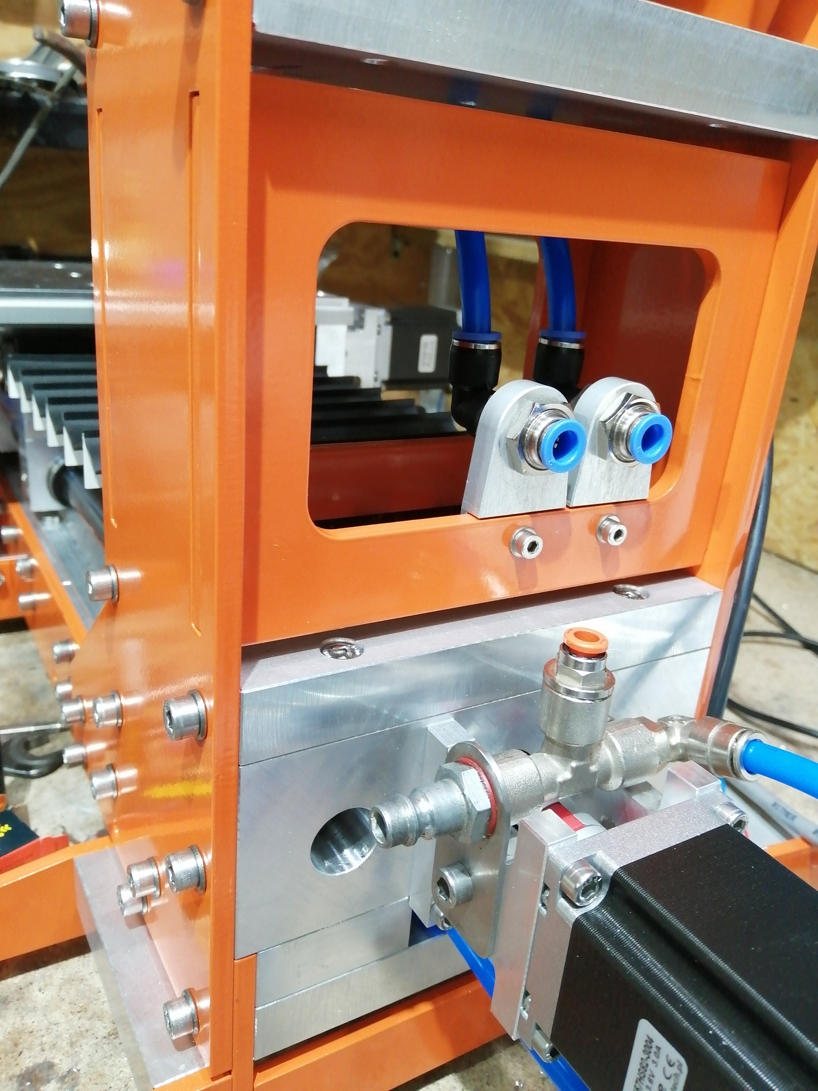

mareks68
- Posty: 136

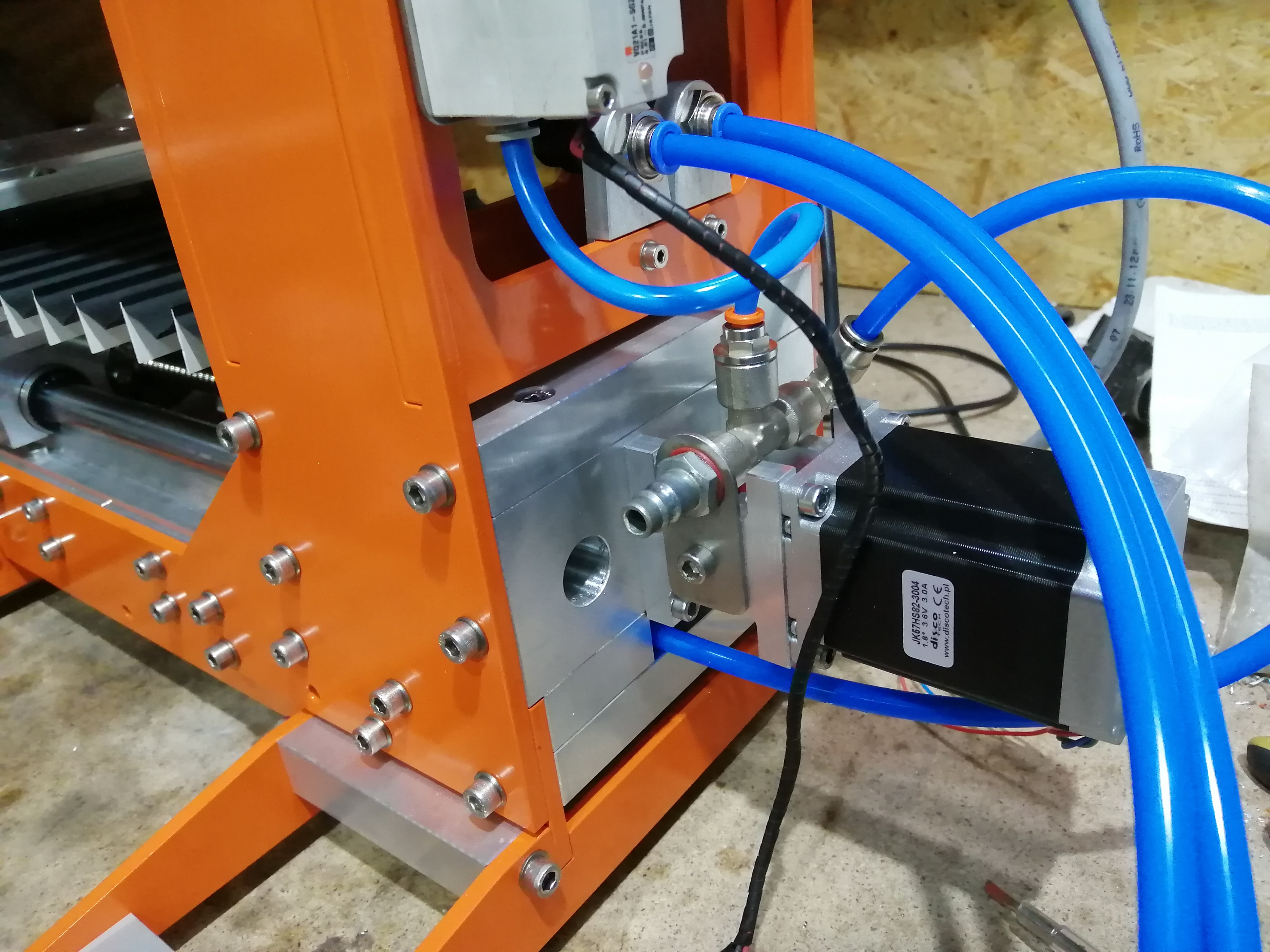

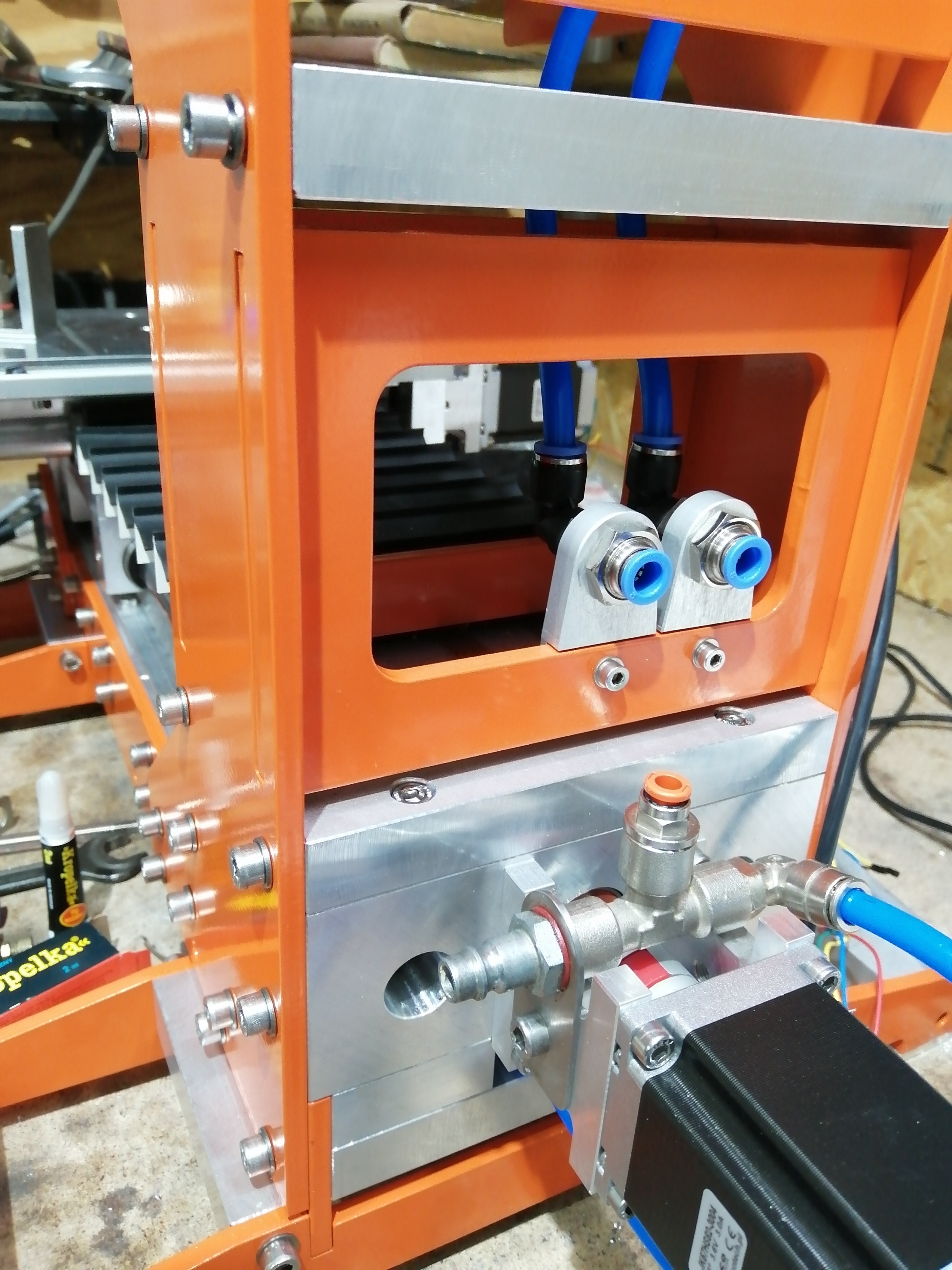

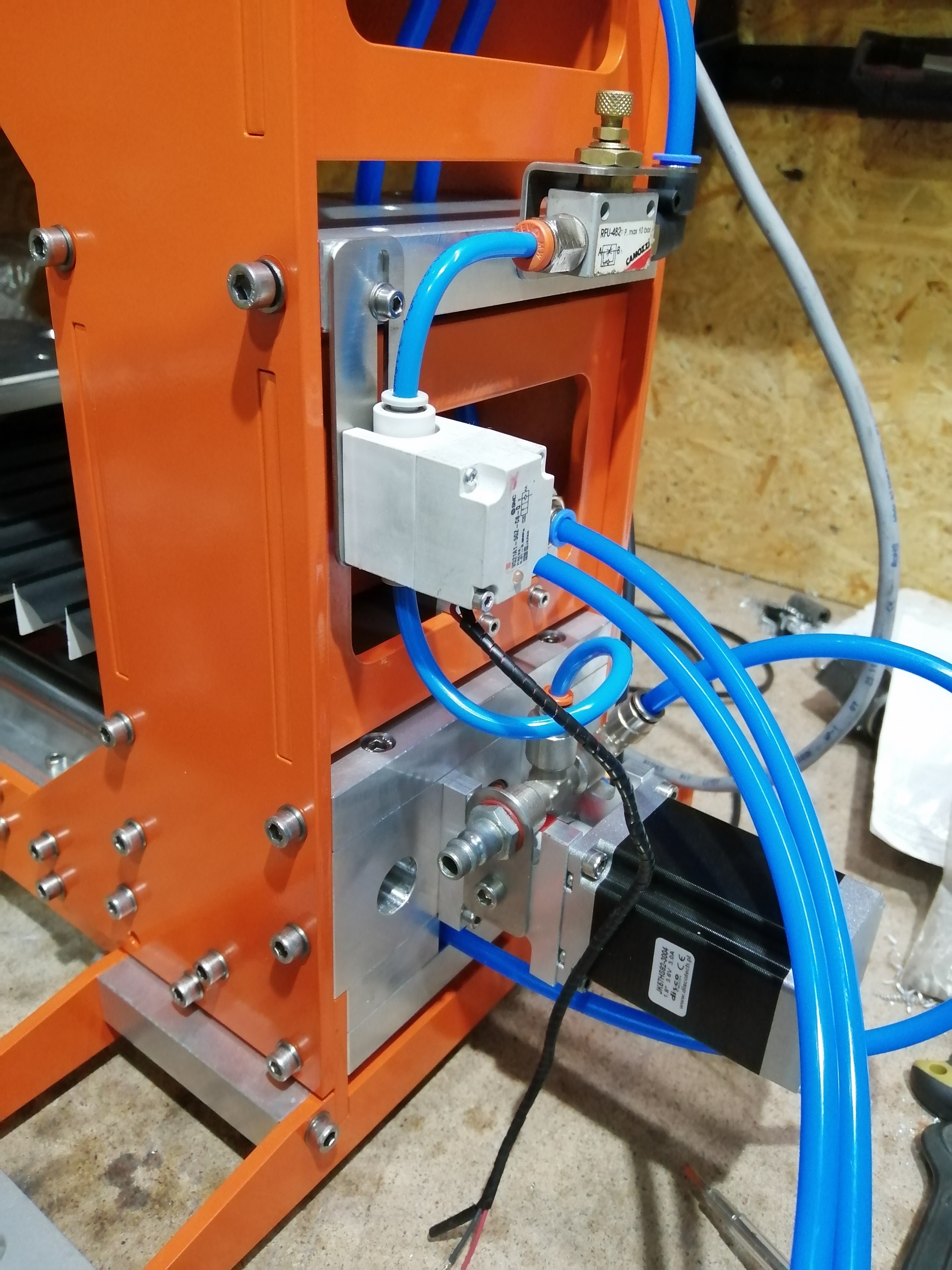

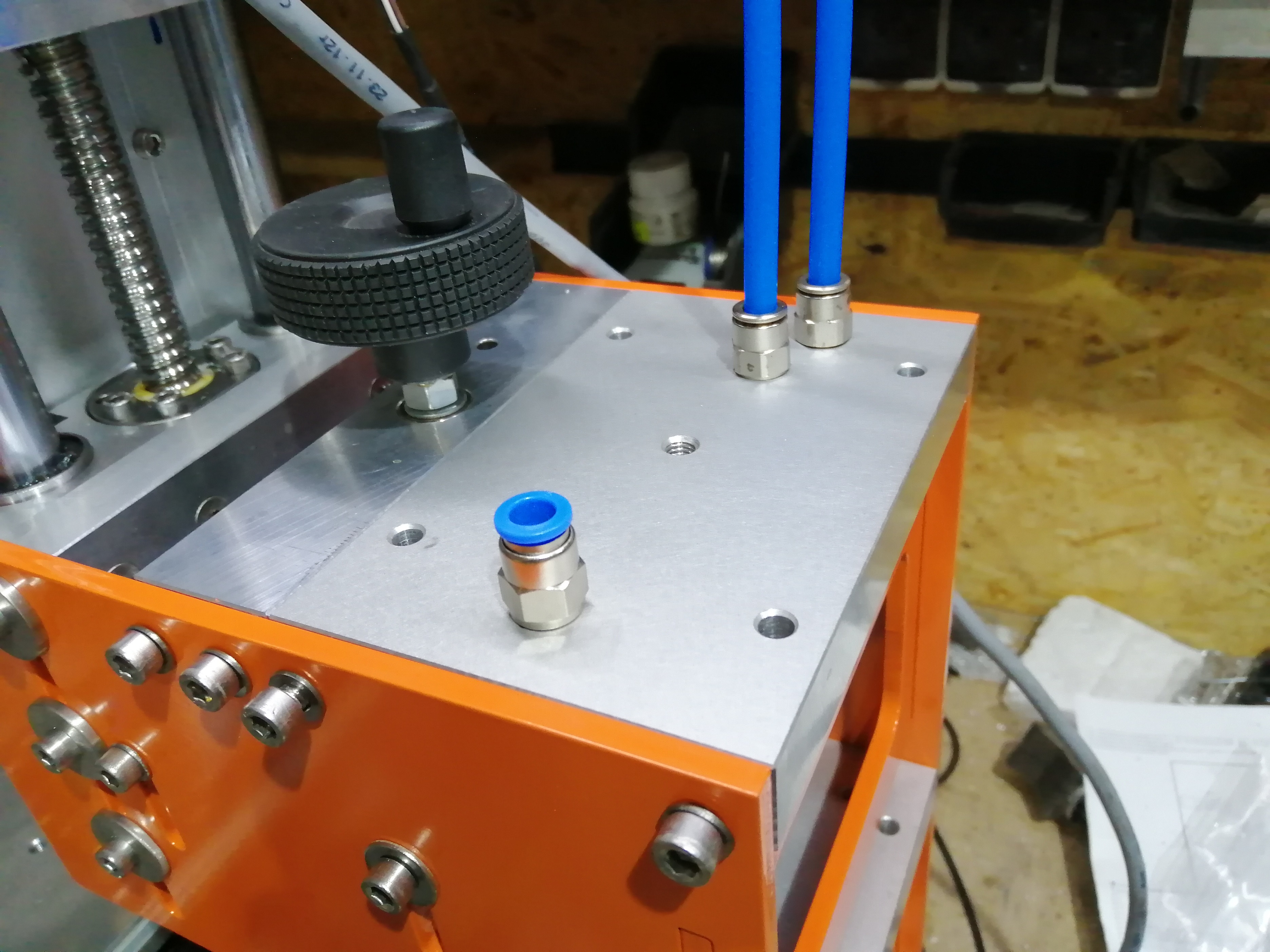

układ chłodzenia wrzeciona gotowy, przy okazji zrobiłem pneumatykę dla mgły olejowej dla narzędzia, i wyprowadzone powietrze z przodu maszyny do podłączenia pistoletu do przedmuchiwania żeby nie trzeba było podłączać osobno poza maszyną. Jeśli macie uwagi lub sugestie to chętnie wysłucham !!
rc666
- Posty: 1327
Tylko głośno myślałem, jeżeli jeździ prosto to nie ma się czy martwić.
Przeważnie takie maszynki mają stół który jeździ po łożu a twój chyba jest nie podparty na bokach.
