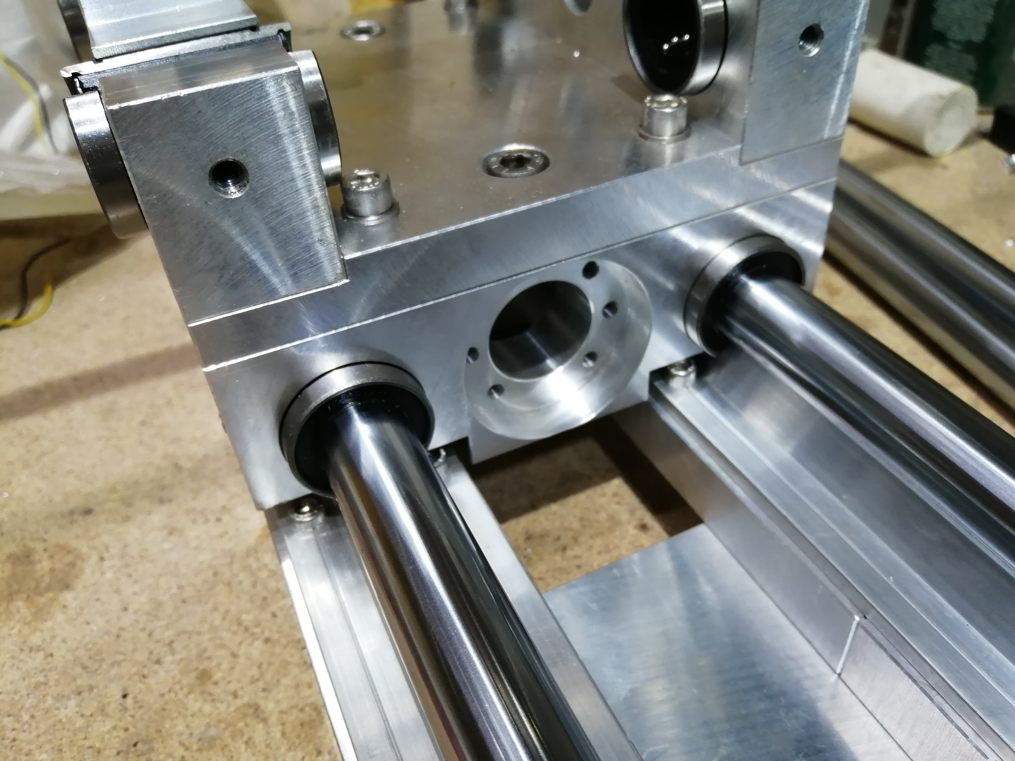

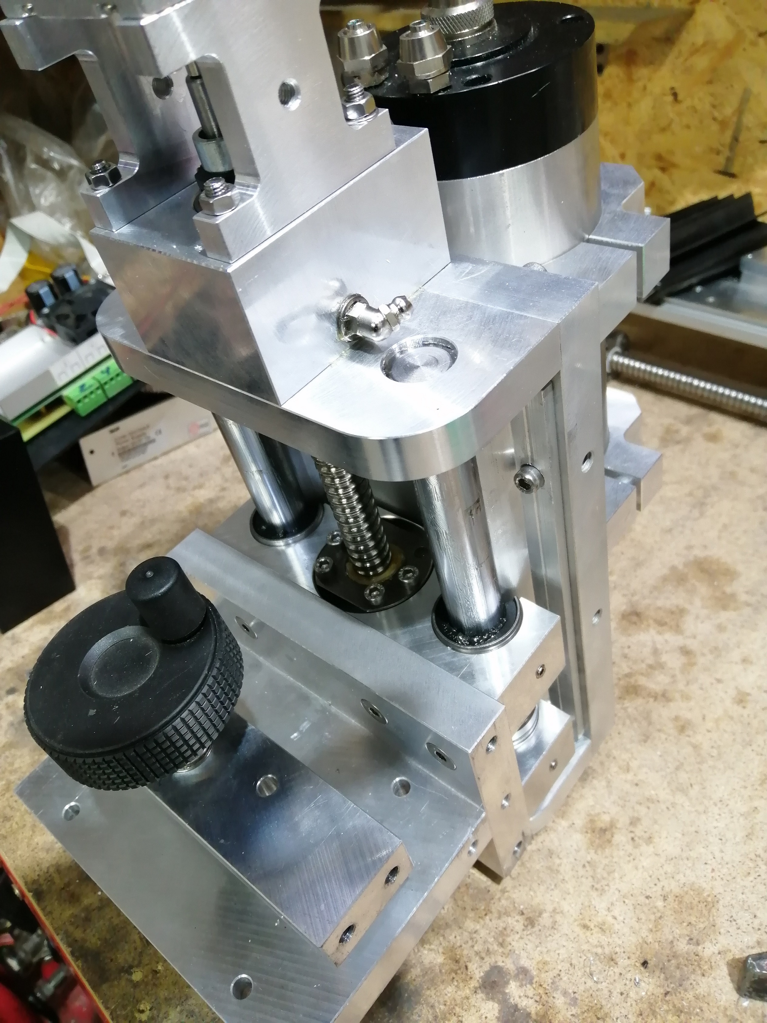

Generalnie super robota ..."czysta technicznie" czego mało w obecnych czasach...ale muszę (bo inaczej się uduszę...) zadać pytanie - dlaczego wałki a nie prowadnice ? Przy włożonej kasie w obróbkę alu w tym projekcie koszt hiwinów robi się marginalny...
mareks68
Posty w temacie: 44
Posty: 136
Rejestracja: 08 mar 2009, 10:08
Re: Frezarka słupowa cnc stalowo-aluminiowa - moja wizja !!
#22
Post napisał: mareks68 » 13 kwie 2020, 18:22
generalnie odpowiedź bardzo prosta...bo leżały w garażu, jak i kilka innych części...i udało sie z tego złożyć to co na fotkach !!, akurat w obróbkę alu żadna kasa nie włożona , sam wszystko frezowałem więc to tylko mój koszt pracy, i siedzenie przy cadzie żeby to policzyć i narysować !!, ale cieszę się że komuś się podoba !!, może następna będzie na hiwinach...zobaczymy !!

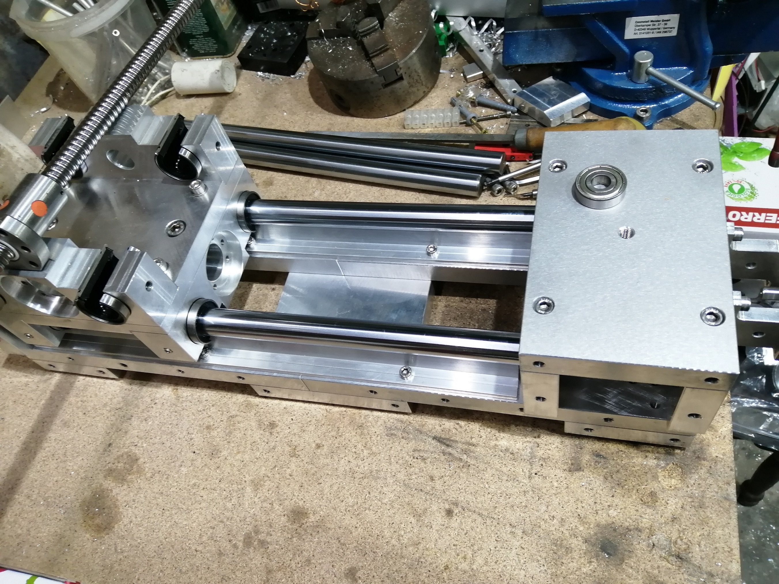

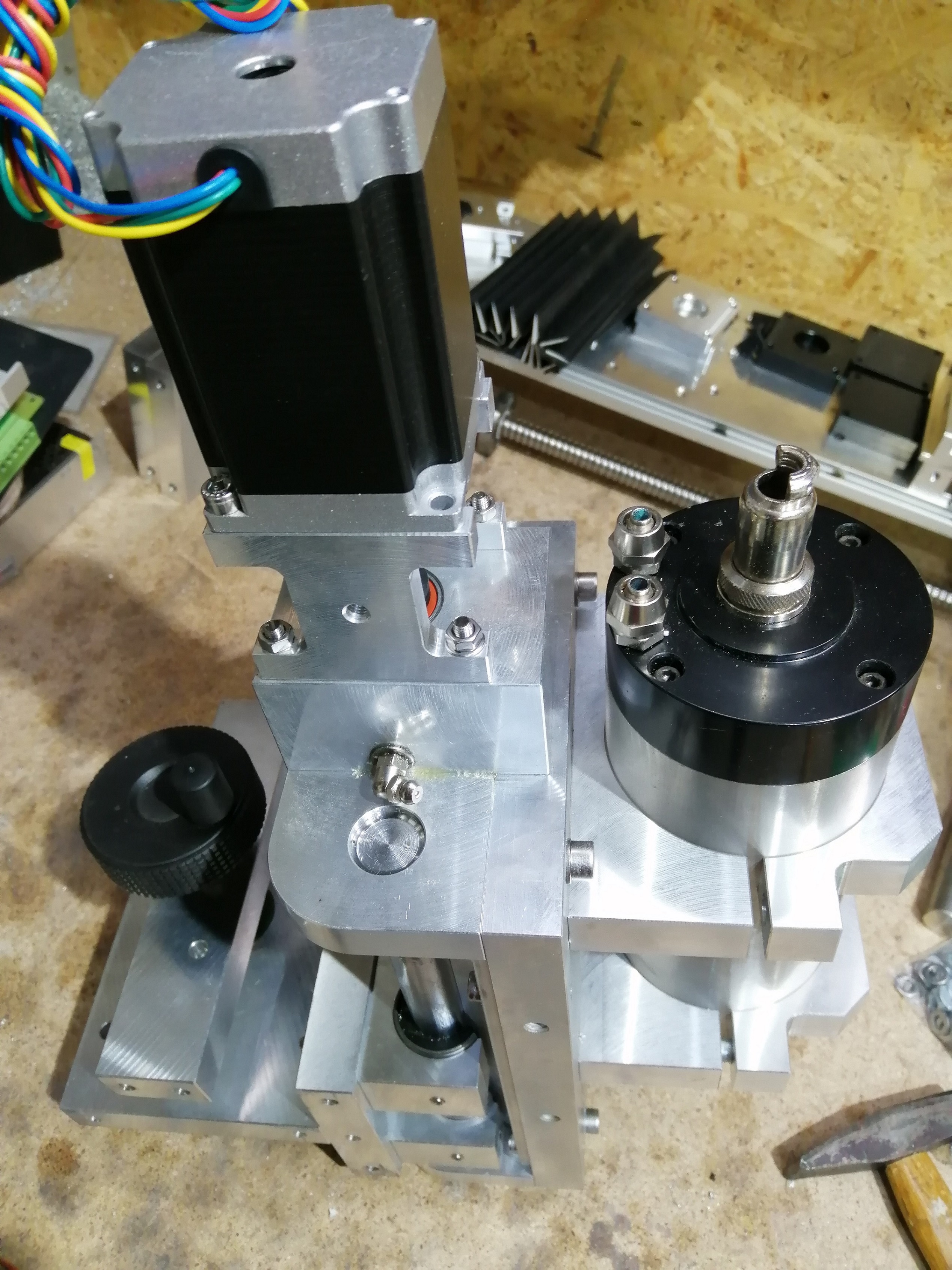

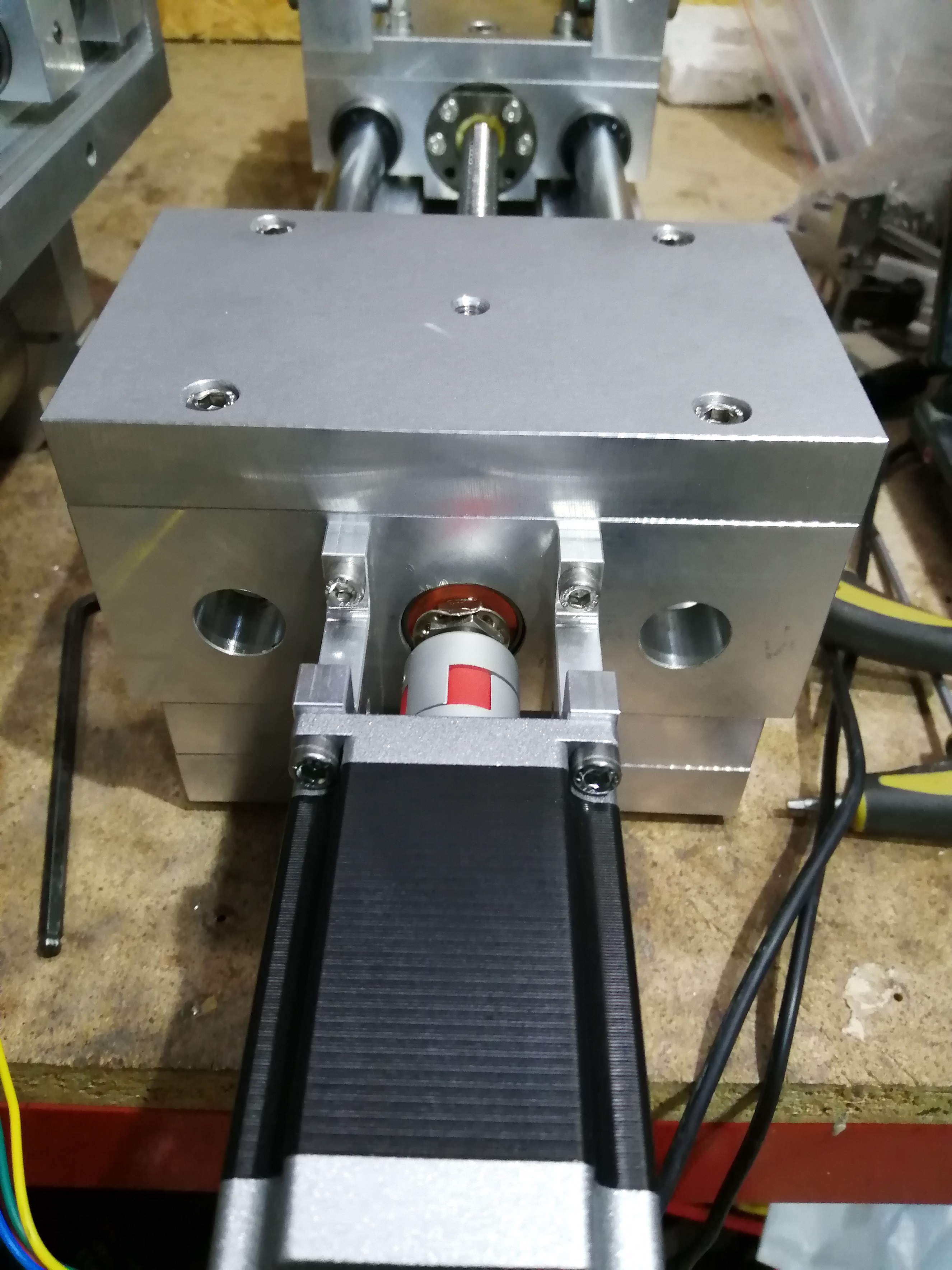

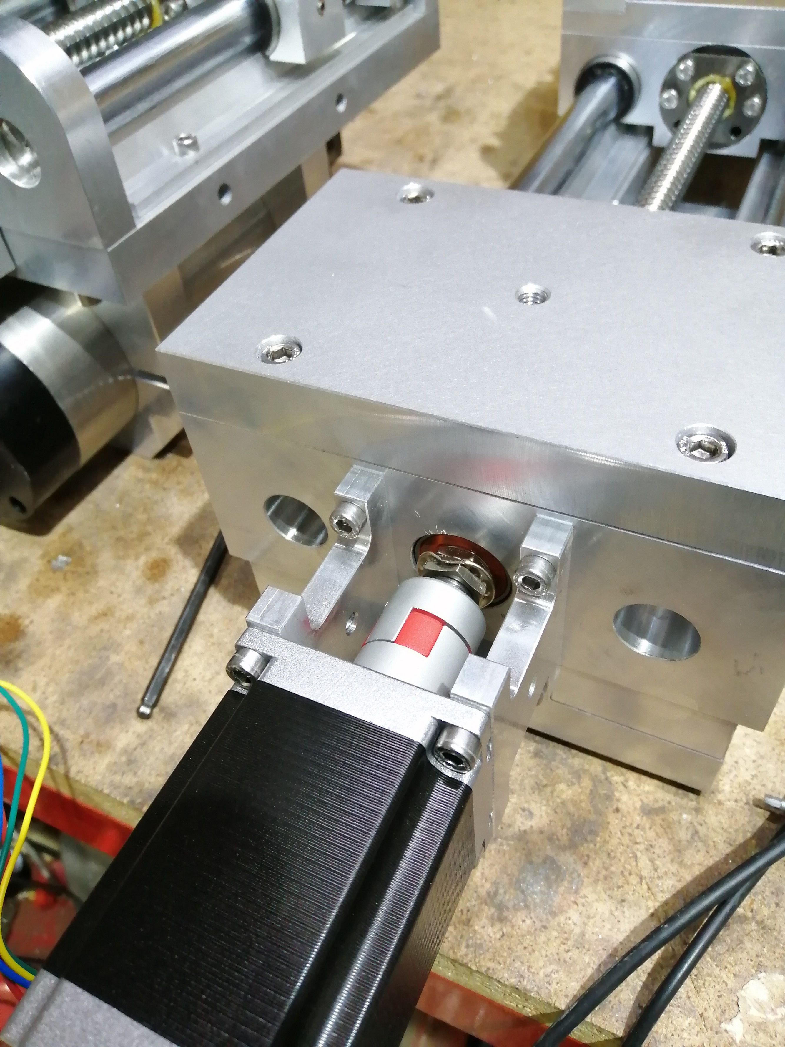

Post napisał: mareks68 » 19 kwie 2020, 17:01

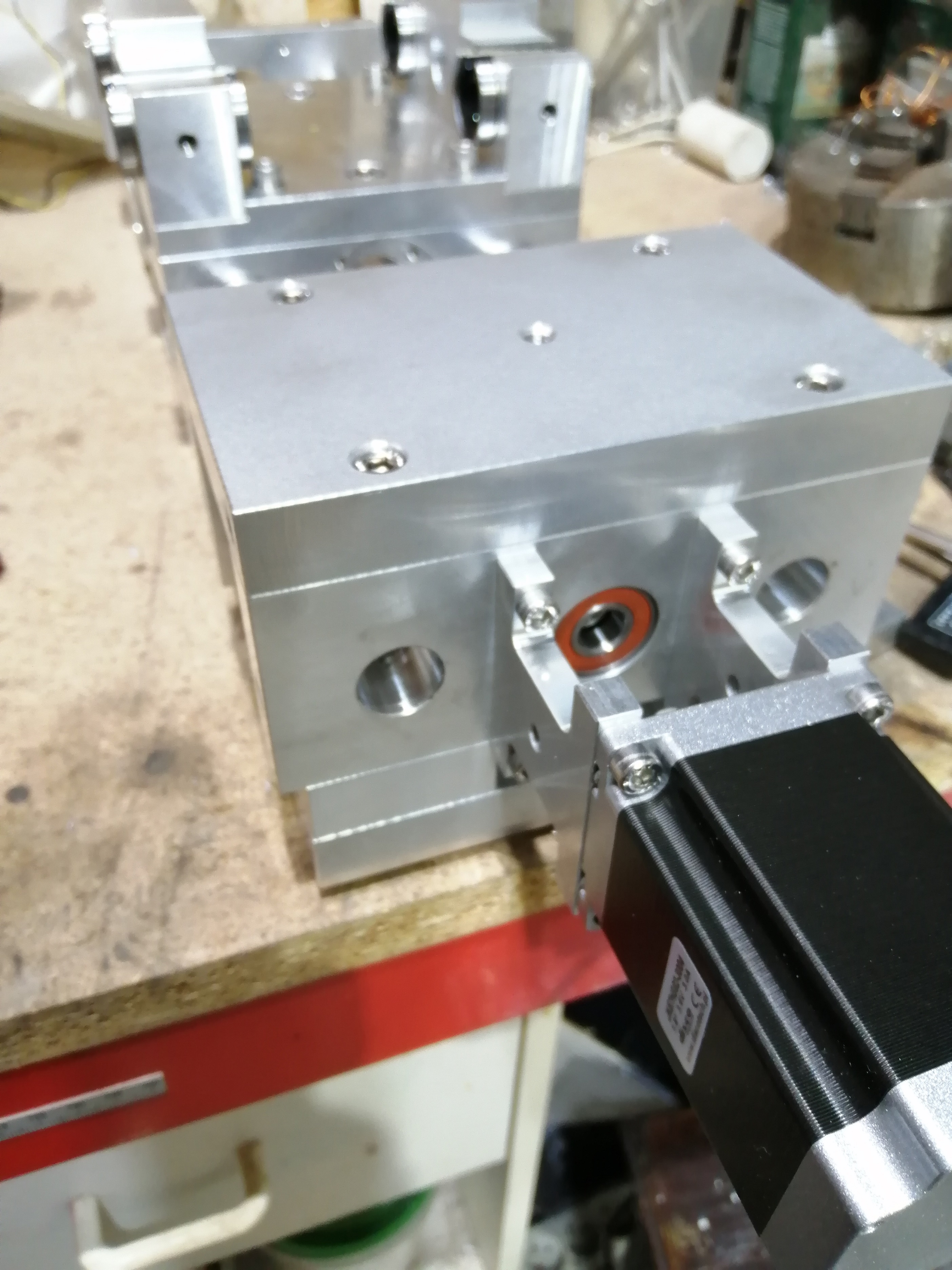

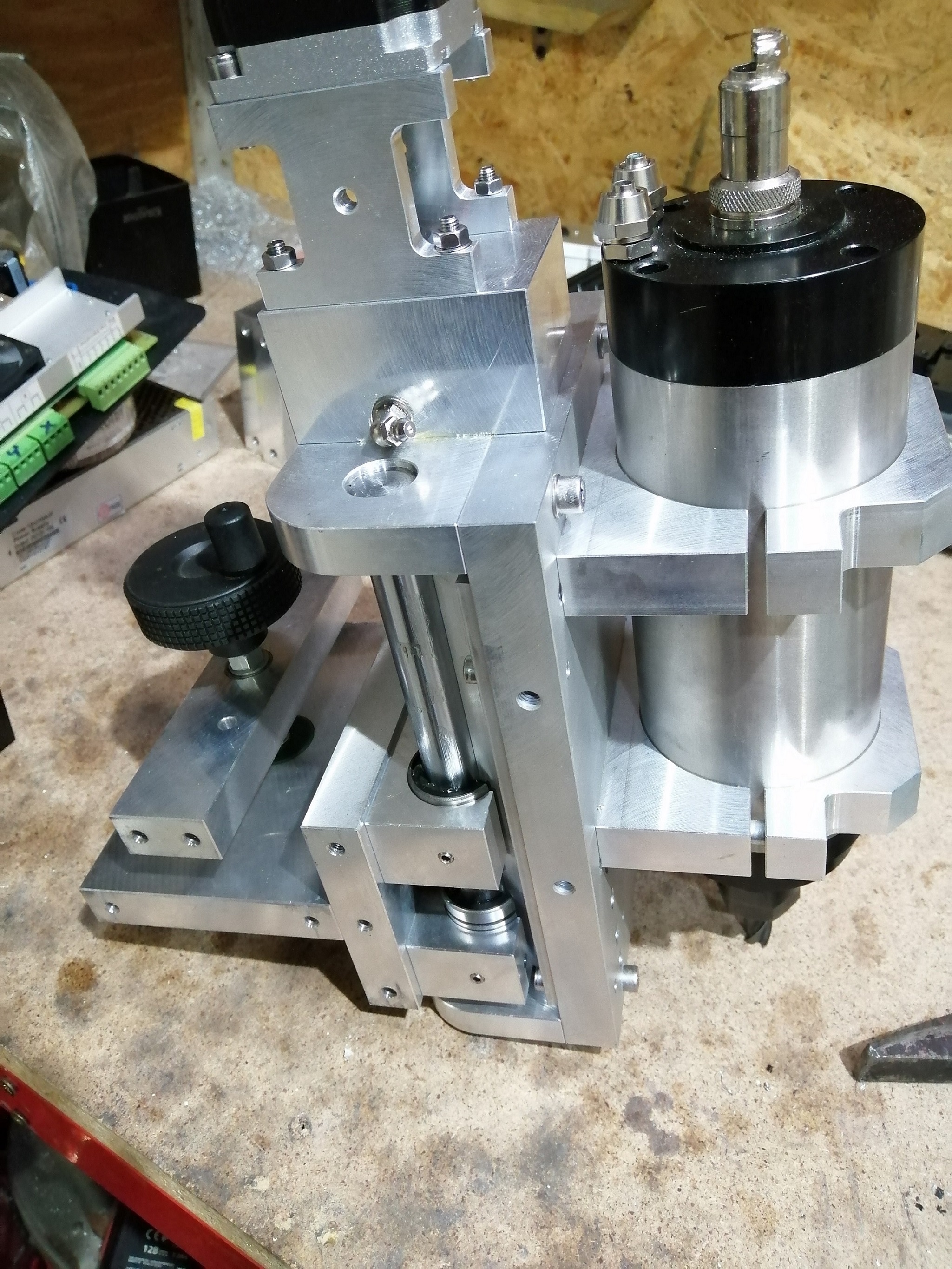

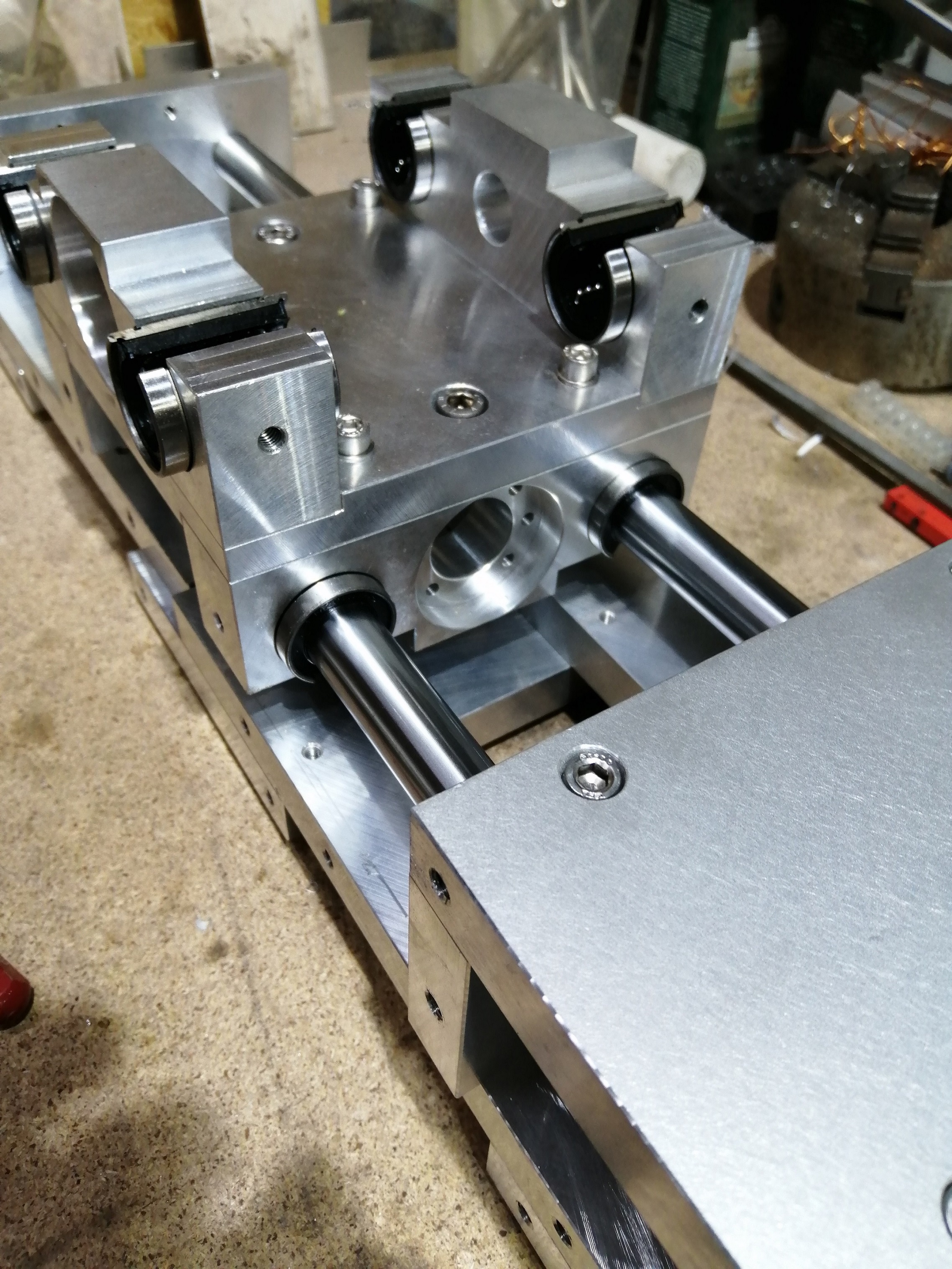

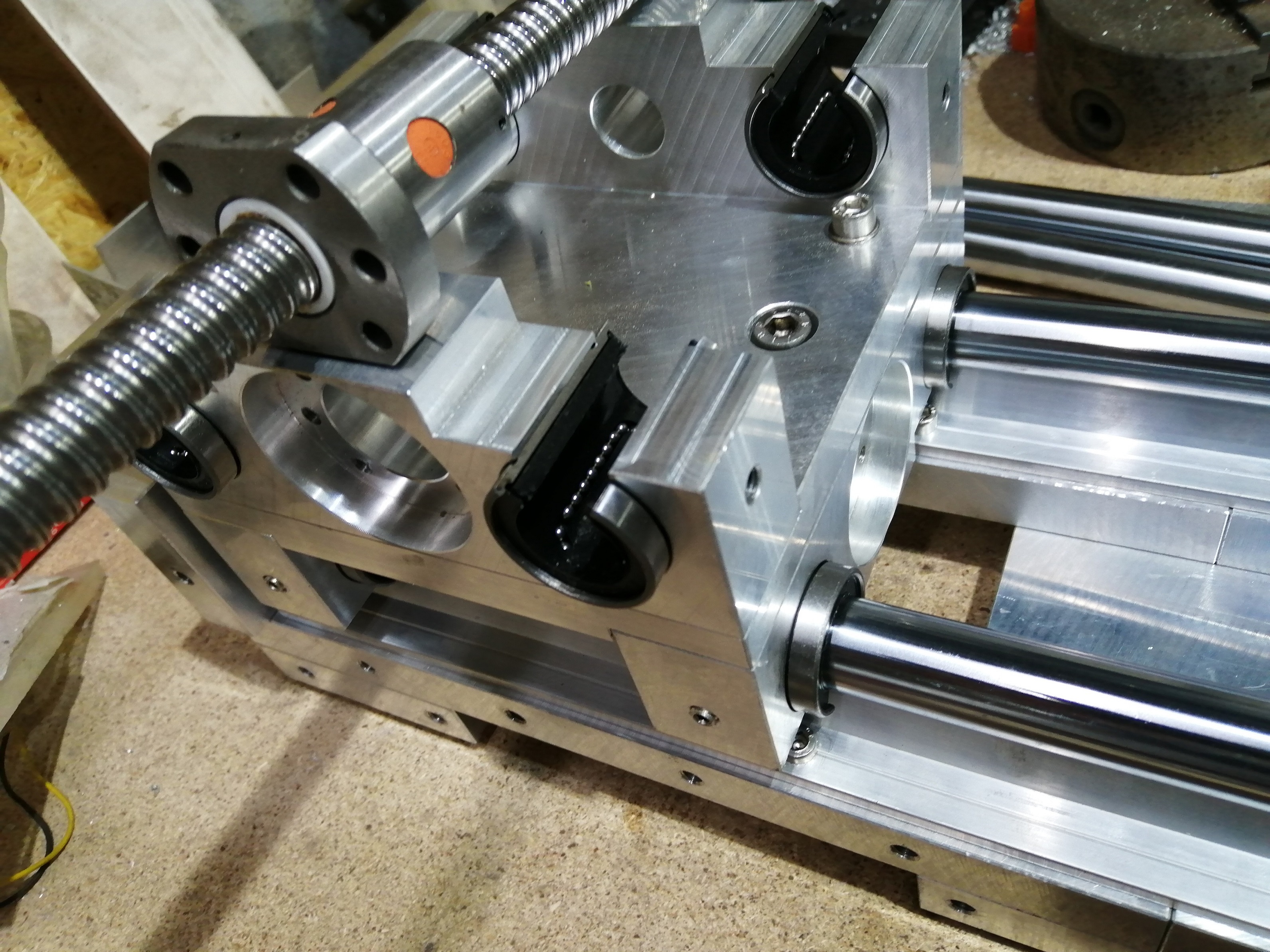

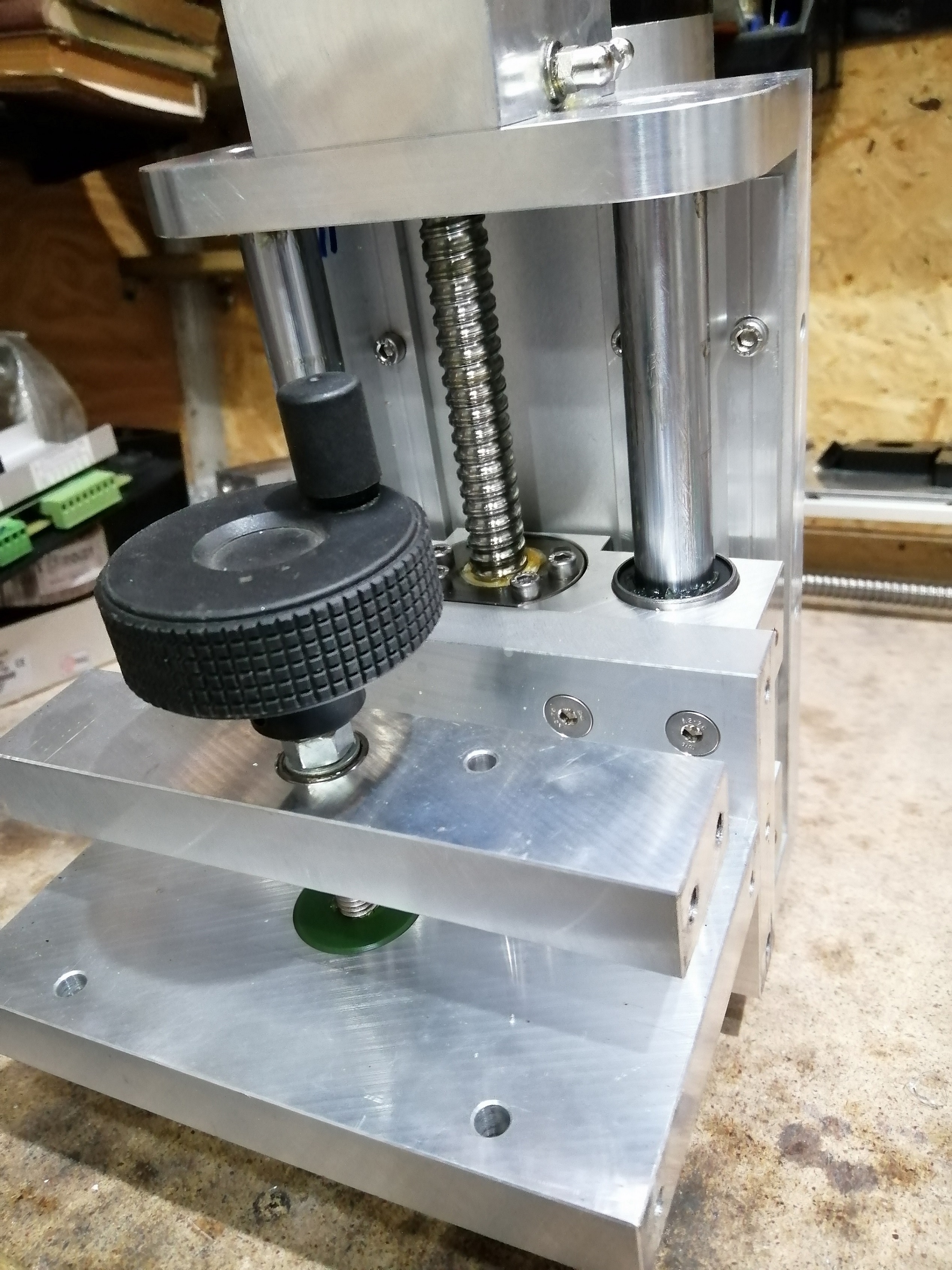

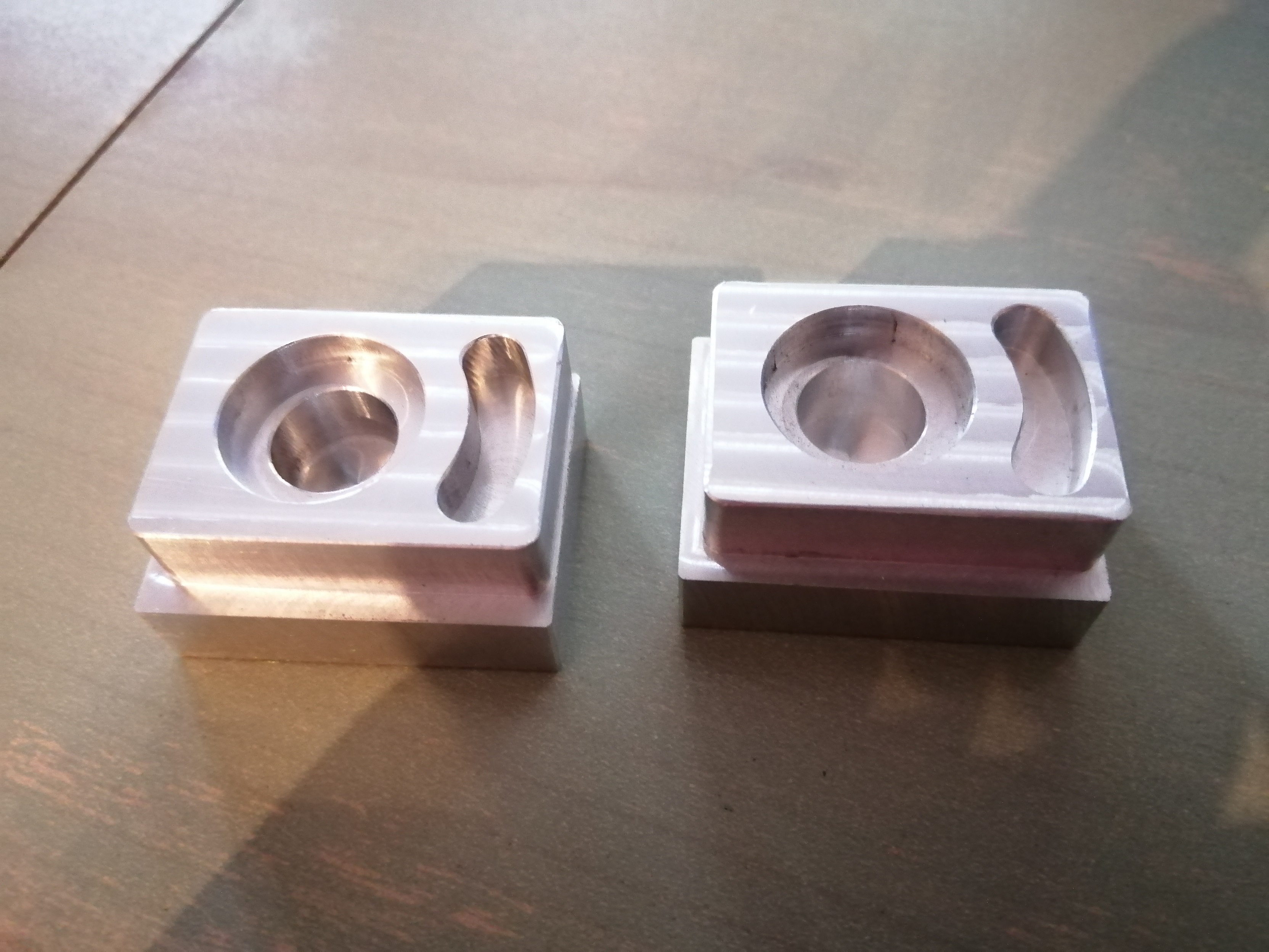

w odpowiedzi na szereg pytań i próśb kilka fotek mechaniki jeszcze przed złożeniem całości....jak coś mi sie przypomni to dopiszę... Obrazek Obrazek Obrazek Obrazek Obrazek Obrazek Obrazek Obrazek Obrazek Obrazek Obrazek Obrazek

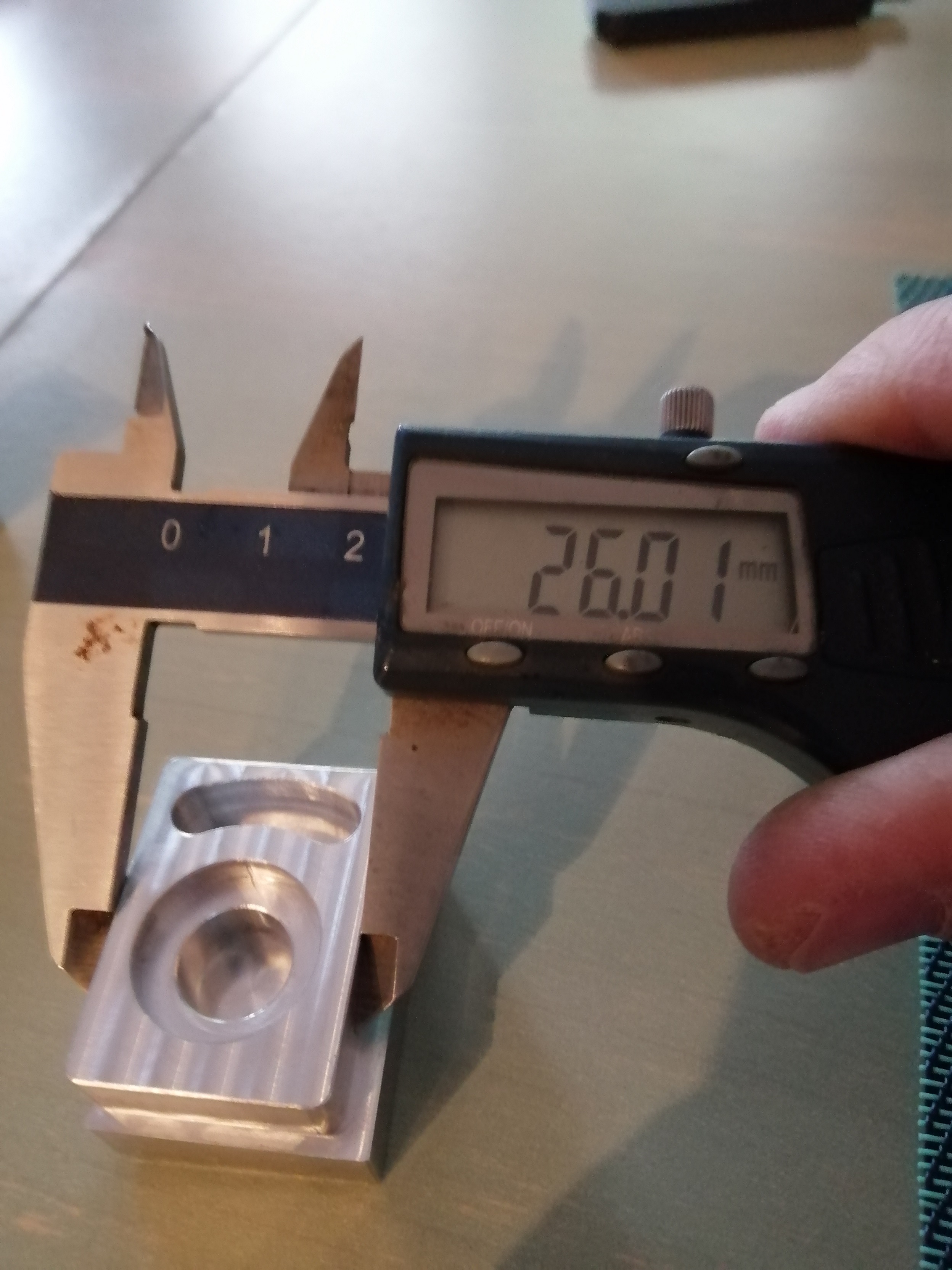

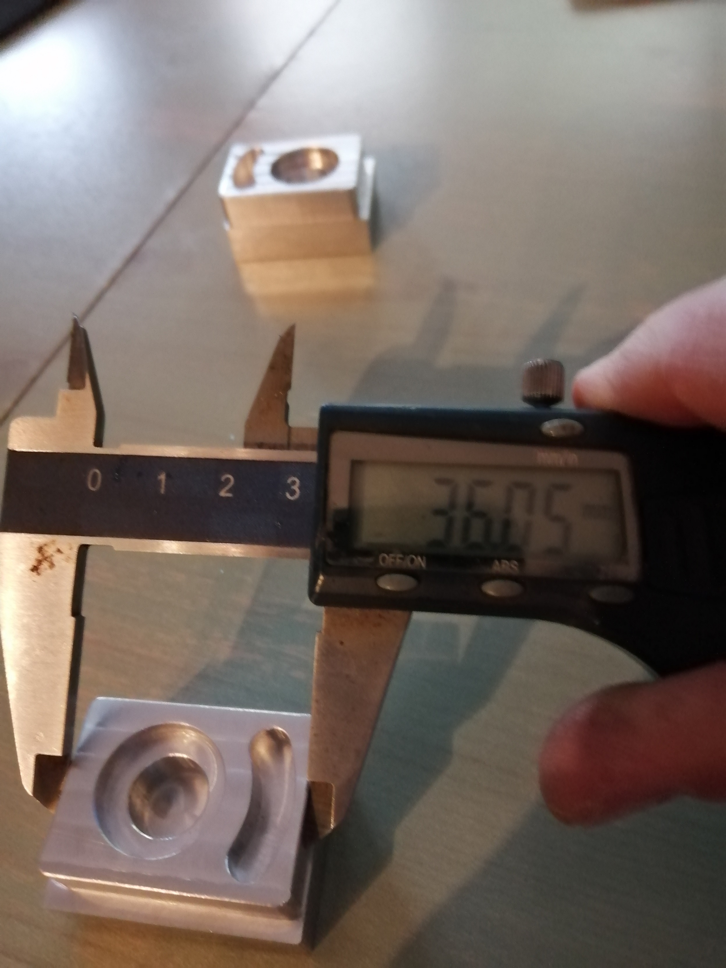

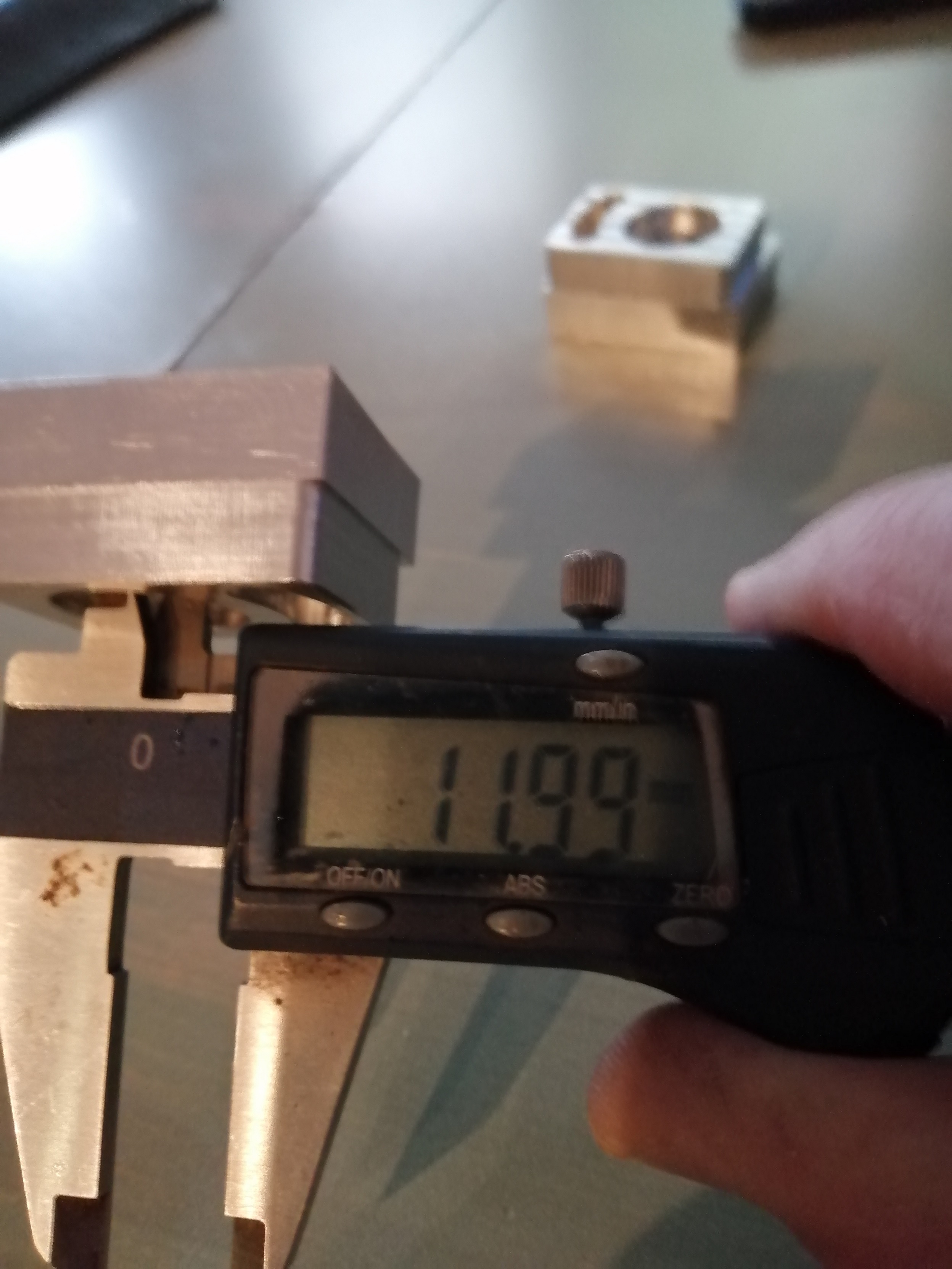

#24

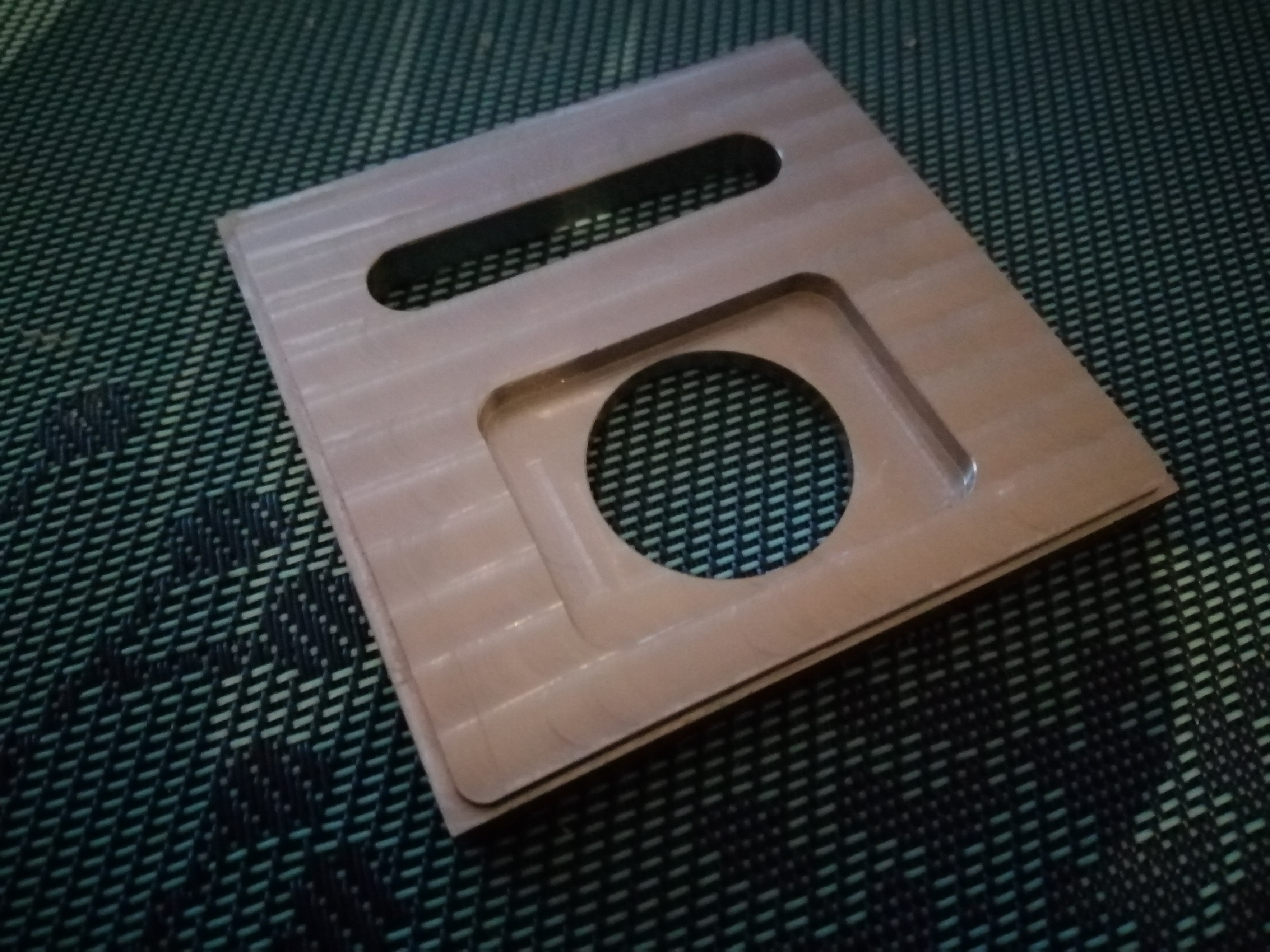

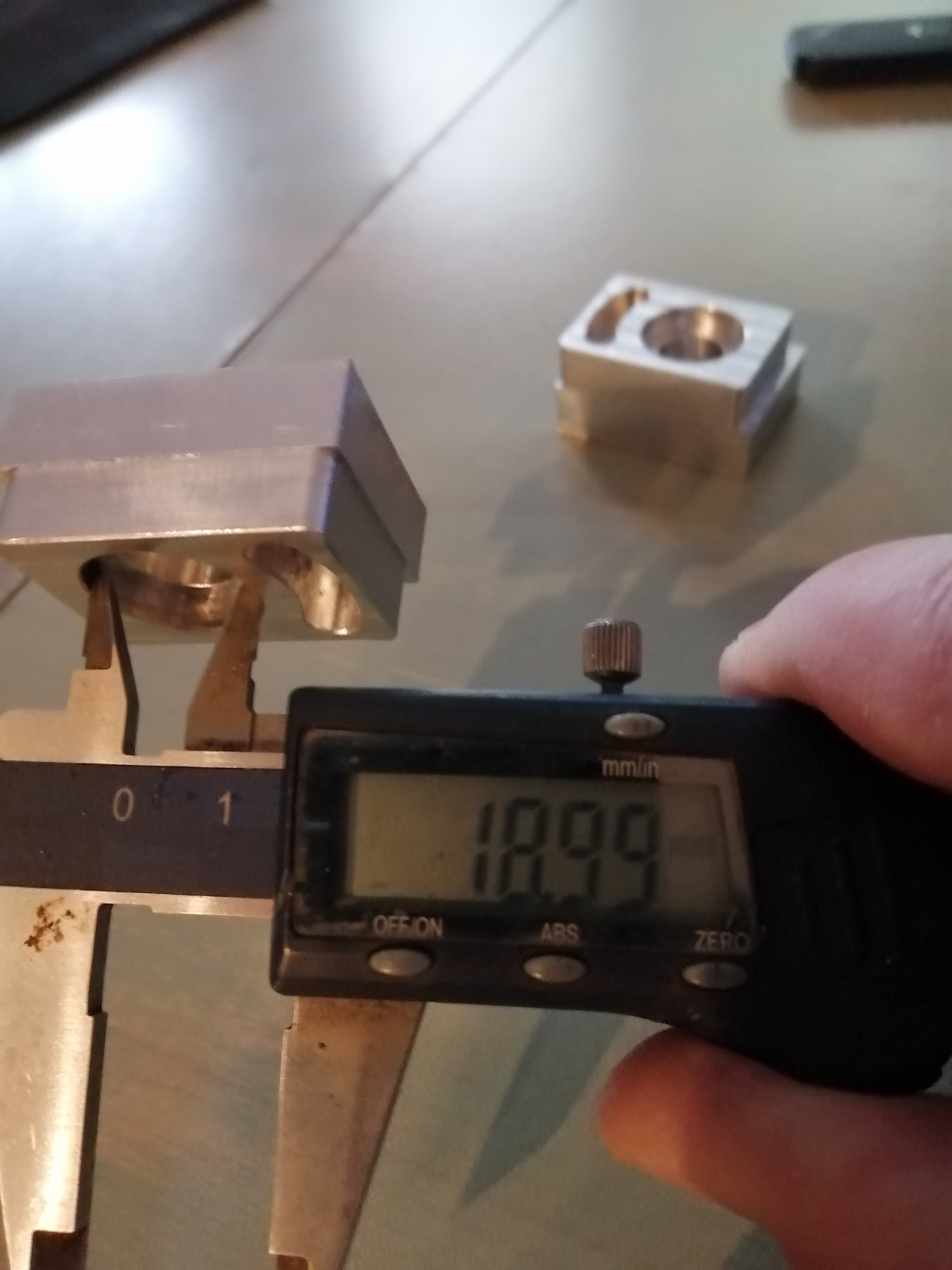

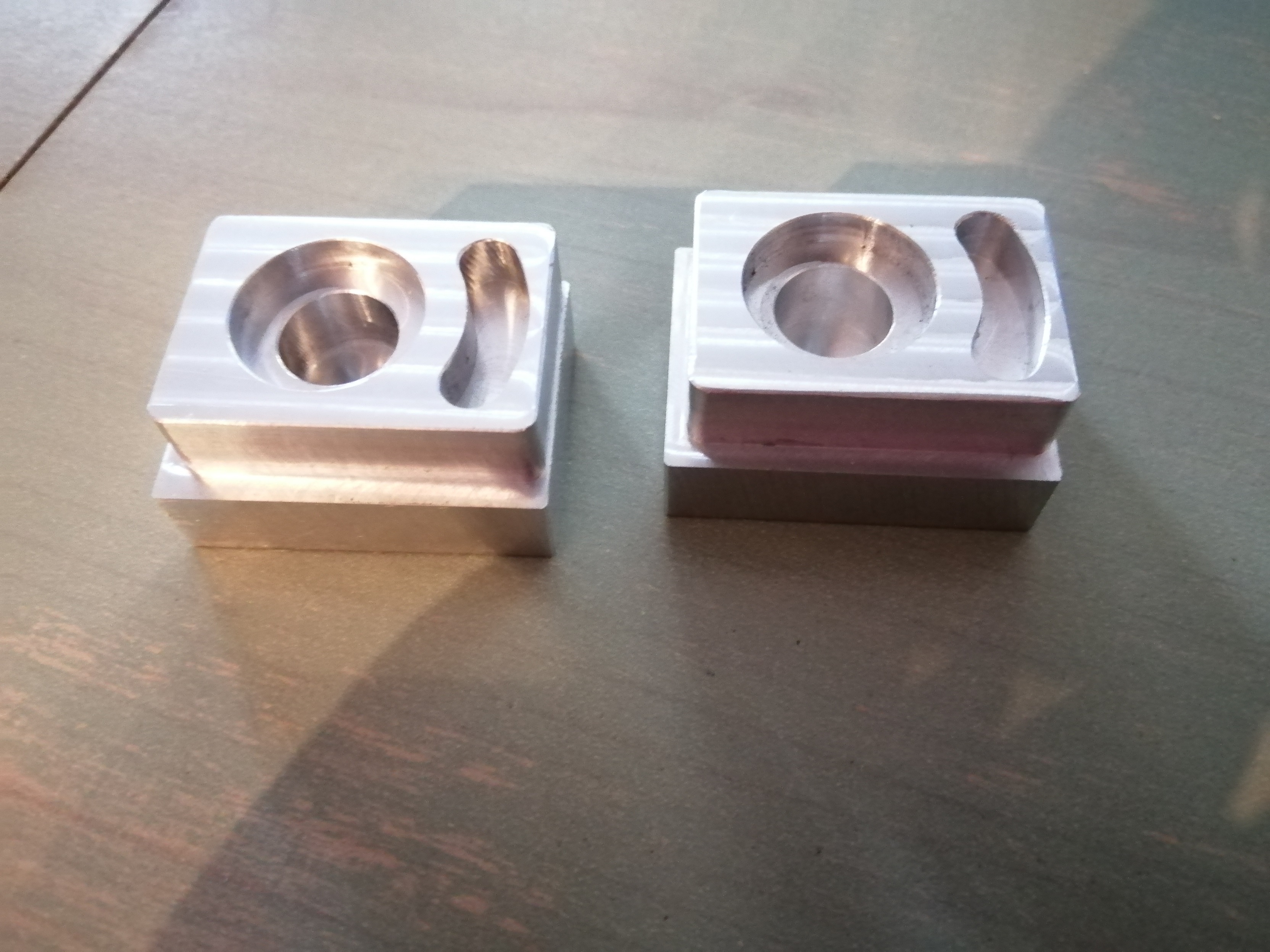

Post napisał: mareks68 » 24 kwie 2020, 21:47
TOP67 pisze: ↑
07 kwie 2020, 12:26
Mechanicznie bardzo fajna maszynka. Bardzo podoba mi się malowanie.
Czekam na testy frezowania i osiągnięte prędkości z aluminium.
nie wszystko jeszcze podłączone, ale chęć sprawdzenia silniejsza !!!
kilka filmików z pierwszych frezowań, frez zwykły HSS ( znaleziony w szufladzie :D ), materiał alu PA13, obroty ok. 10000
, reszta parametrów do zgadnięcia przez oglądających !!!!
linki do filmów ( element na szybko wymyślony na potrzeby prób )
https://youtu.be/8wYLZElIKmI
https://youtu.be/1IHLiPE1GMw
https://youtu.be/9c_ZxPzmd4c
https://youtu.be/4vN2CtF1MU8
czekam na Wasze typy parametrów !!

Post napisał: mareks68 » 27 kwie 2020, 21:37
kolejne testowe próby w aluminium, w końcu muszę zamontować do końca układ mgły olejowej, bo smarowanie pędzlem jest upierdliwe !!, ale generalnie jedzie bez problemów !!
film z próby
https://youtu.be/wBbbrTUYe34
Dodane 33 minuty 25 sekundy:
ciekawe jak takie frezowanie ma się do frezowania na "super chińczykach " jakże popularnych na aukcjach !! :?

To jest frez 6 mm? Posuw wydaje się niewielki. Na oko 360 mm/min.

Post napisał: mareks68 » 27 kwie 2020, 22:36
TOP67 pisze: ↑
27 kwie 2020, 22:05
mareks68 pisze: ↑
24 kwie 2020, 21:47
frez fi 8, posuw 450 dlatego że bez chłodzenia ( pędzel z chłodziwem to nie to samo co normalnie ), generalnie frez używka , trochę zajechany w stali, więc też nie ma czego oczekiwać !!...czekam na dostawę frezów dedykowanych do alu, więc myślę że wtedy poszalejemy !!

Post napisał: TOP67 » 27 kwie 2020, 22:49
Na dobrym frezie można wyciągnąć kilka razy więcej

Post napisał: mareks68 » 28 kwie 2020, 17:43
Jasne, masz rację, codziennie pracuję na profesjonalnych narzędziach, ale nie zapominajmy, że to maszyna amatorska a nie maszyna przemysłowa !! i tak jestem zadowolony z uzyskanych tolerancji i szybkości z jaką pracuje frezarka !!, jak będę miał nowe frezy to puszczę ją o wiele szybciej i zobaczymy co się będzie działo !! - kilka frezów zamówiłem !!

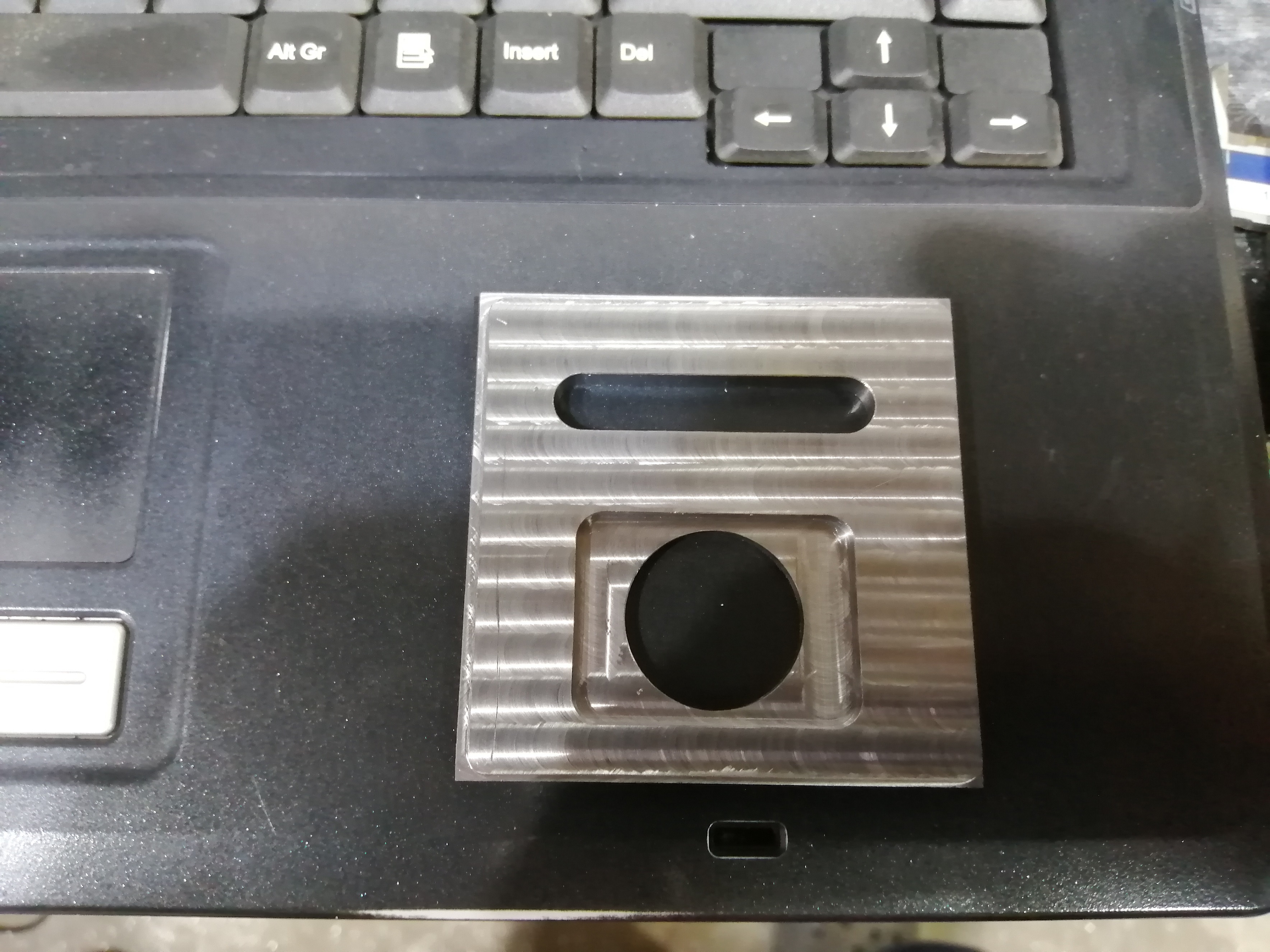

Post napisał: mareks68 » 29 kwie 2020, 20:46
Pierwsze testy w stali, frez fi 8mm, parametry jak na razie małe bo nie wiedziałem jak się zachowa maszyna !!
kilka filmów, krótkie, ale coś tam widać !! :D

w weekend zakładam nowy frez i podkręcam parametry, zobaczymy jak będzie !!
