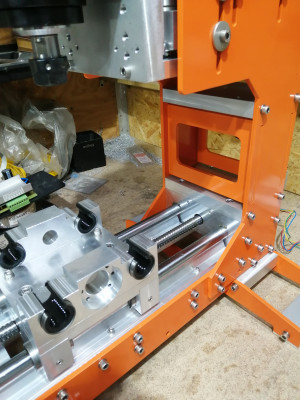

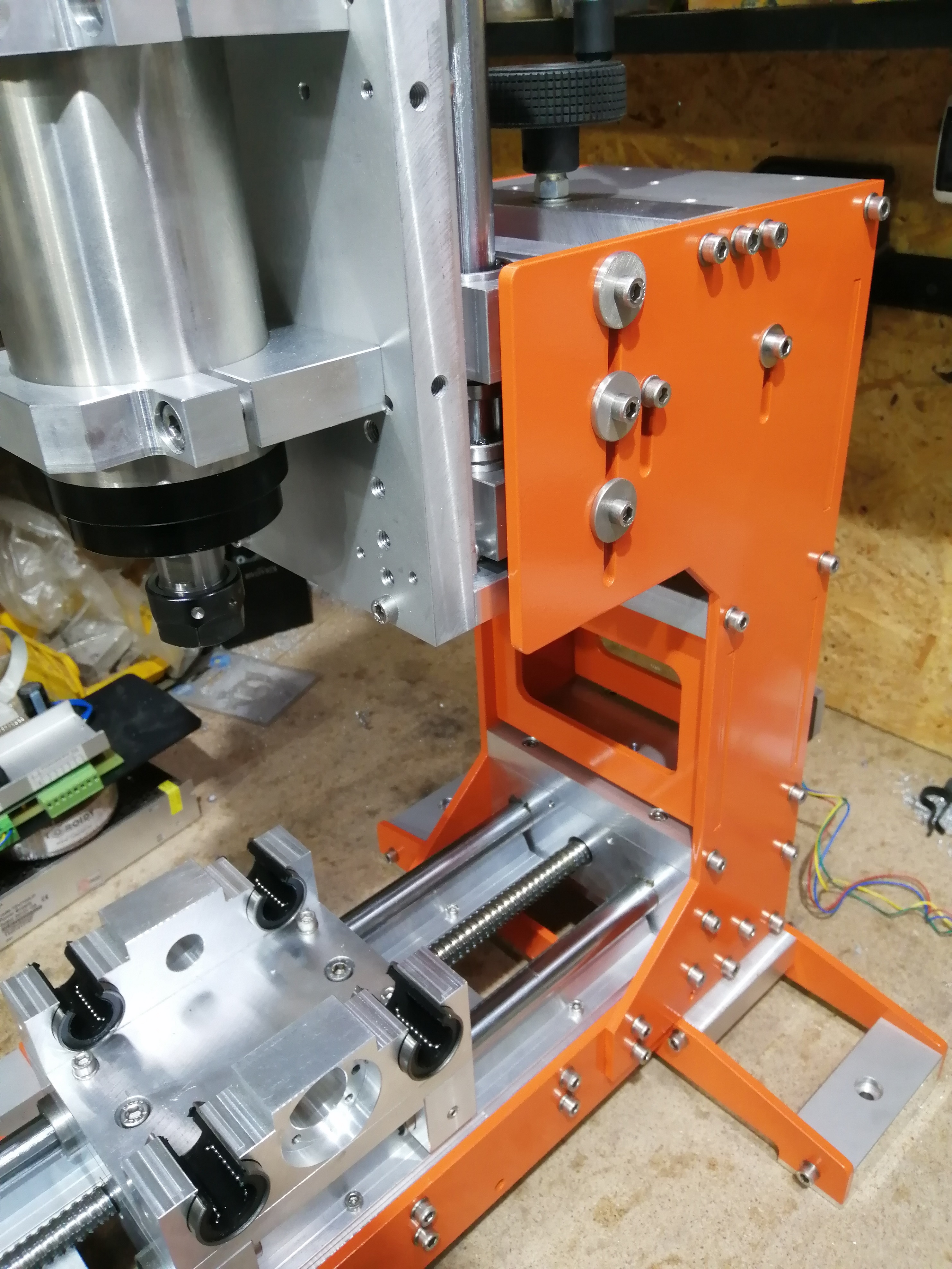

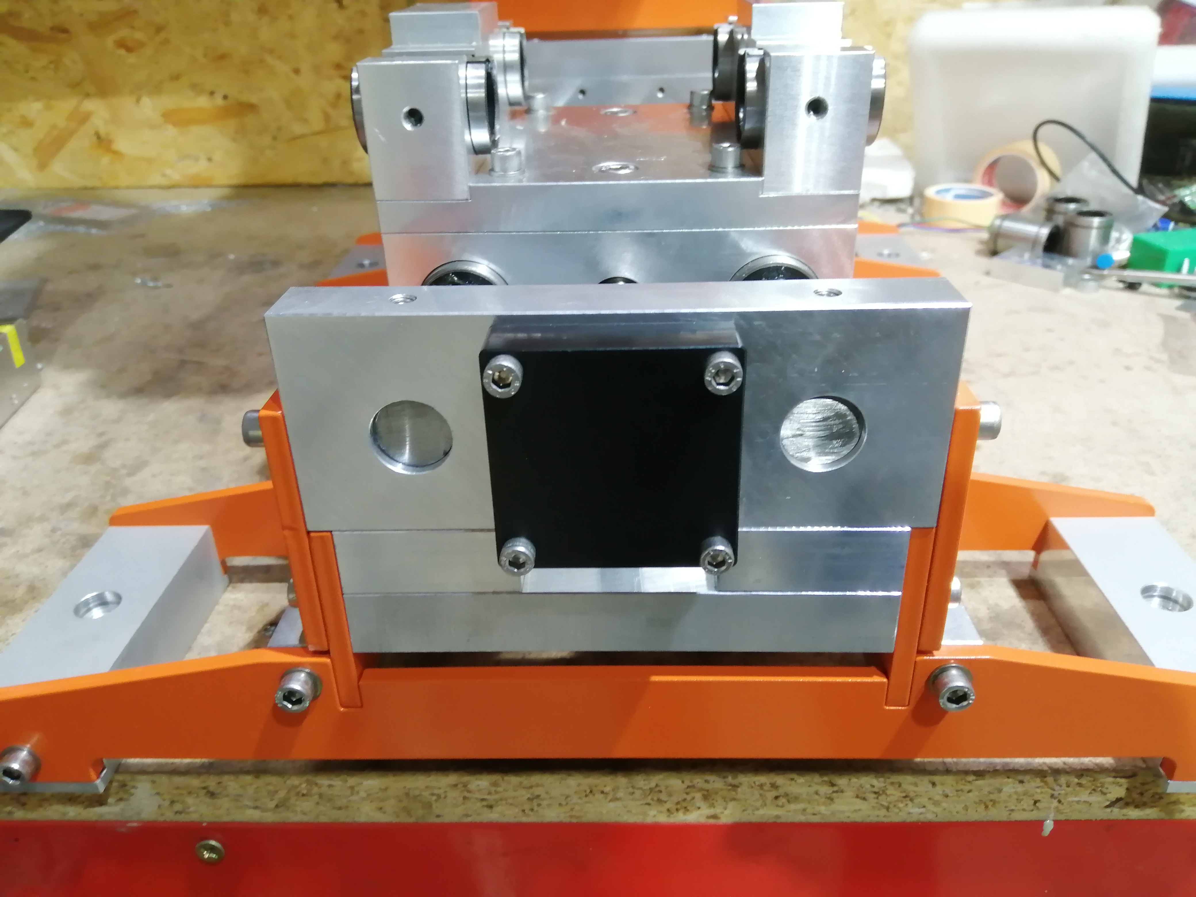

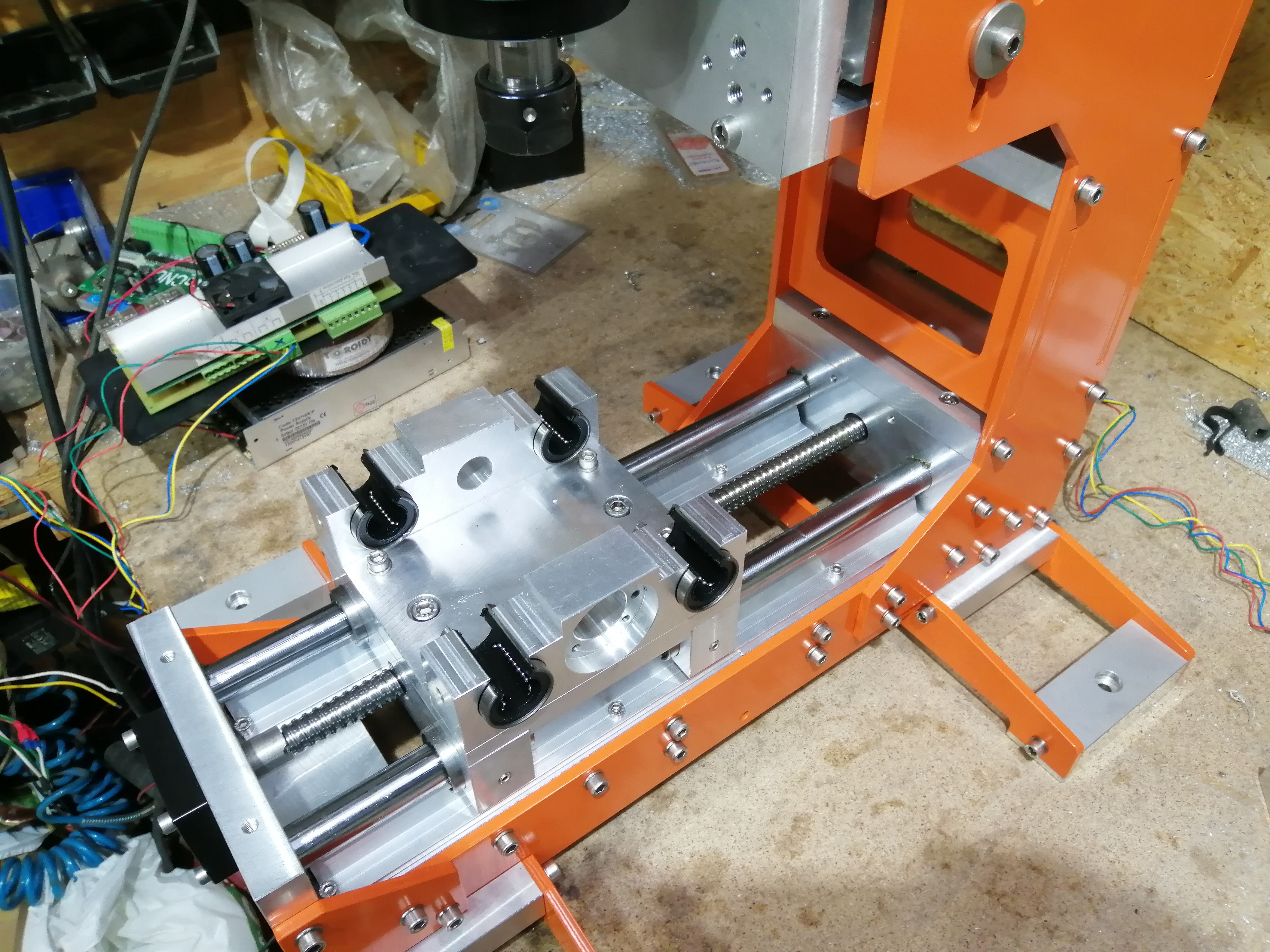

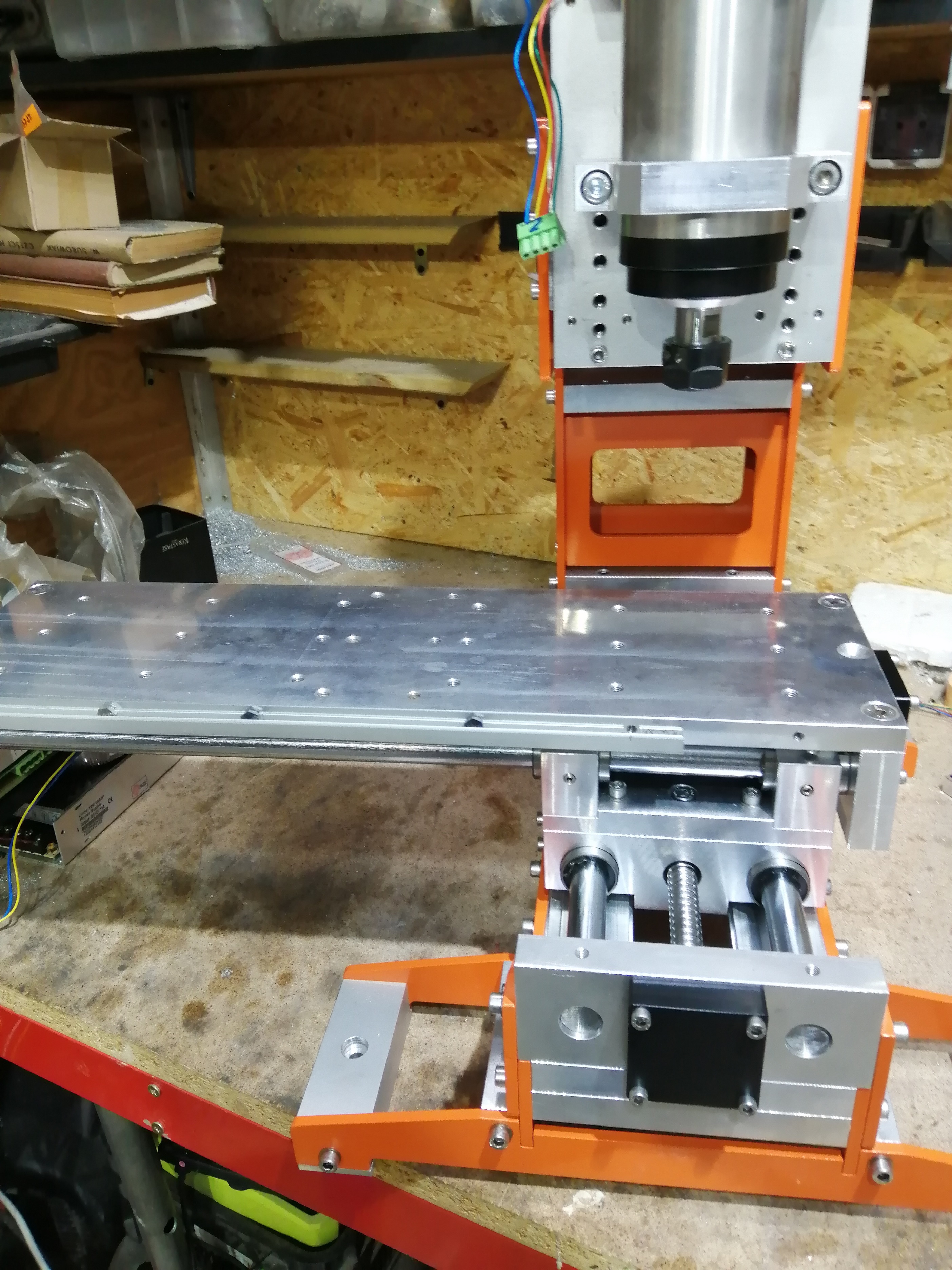

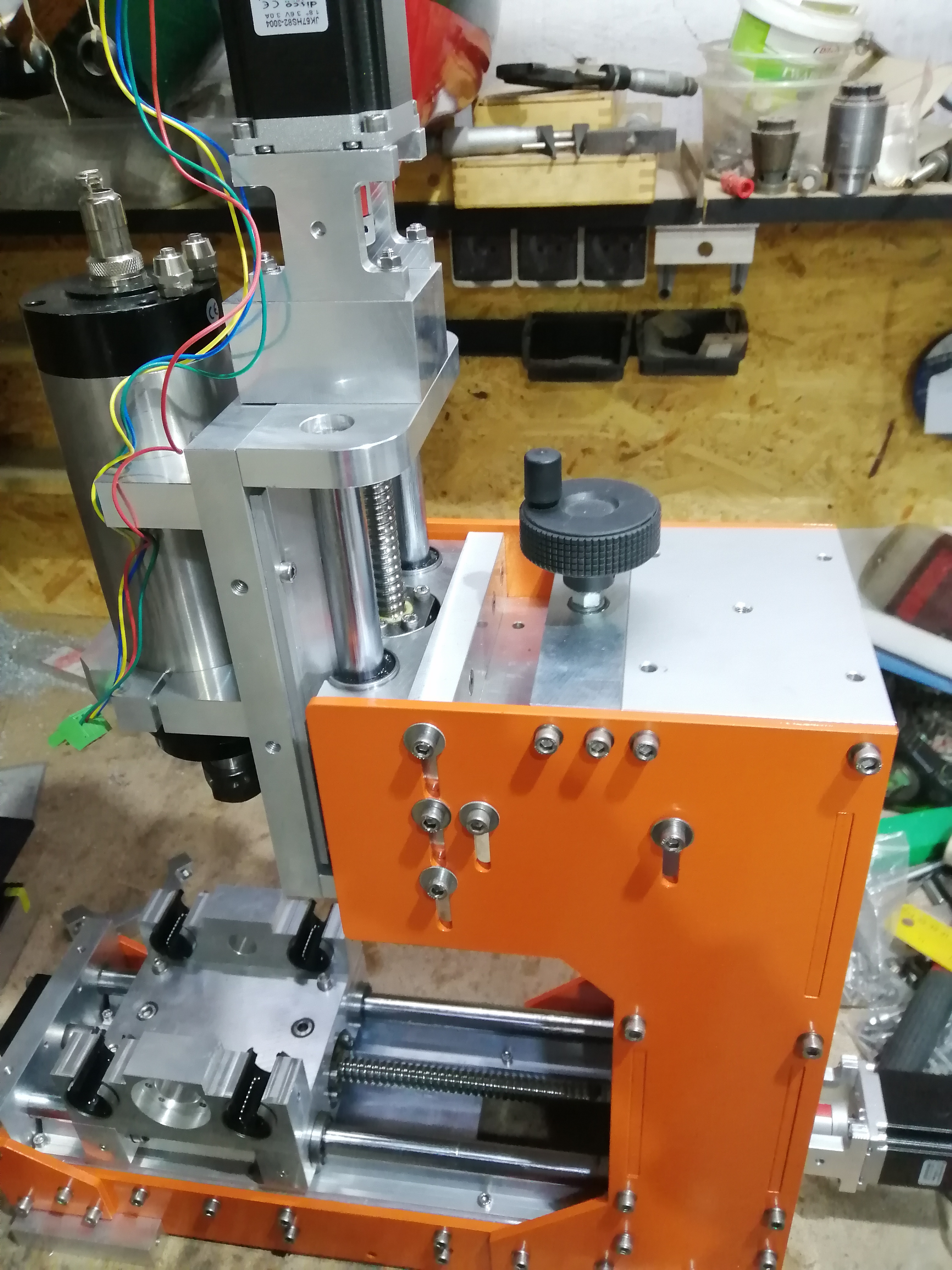

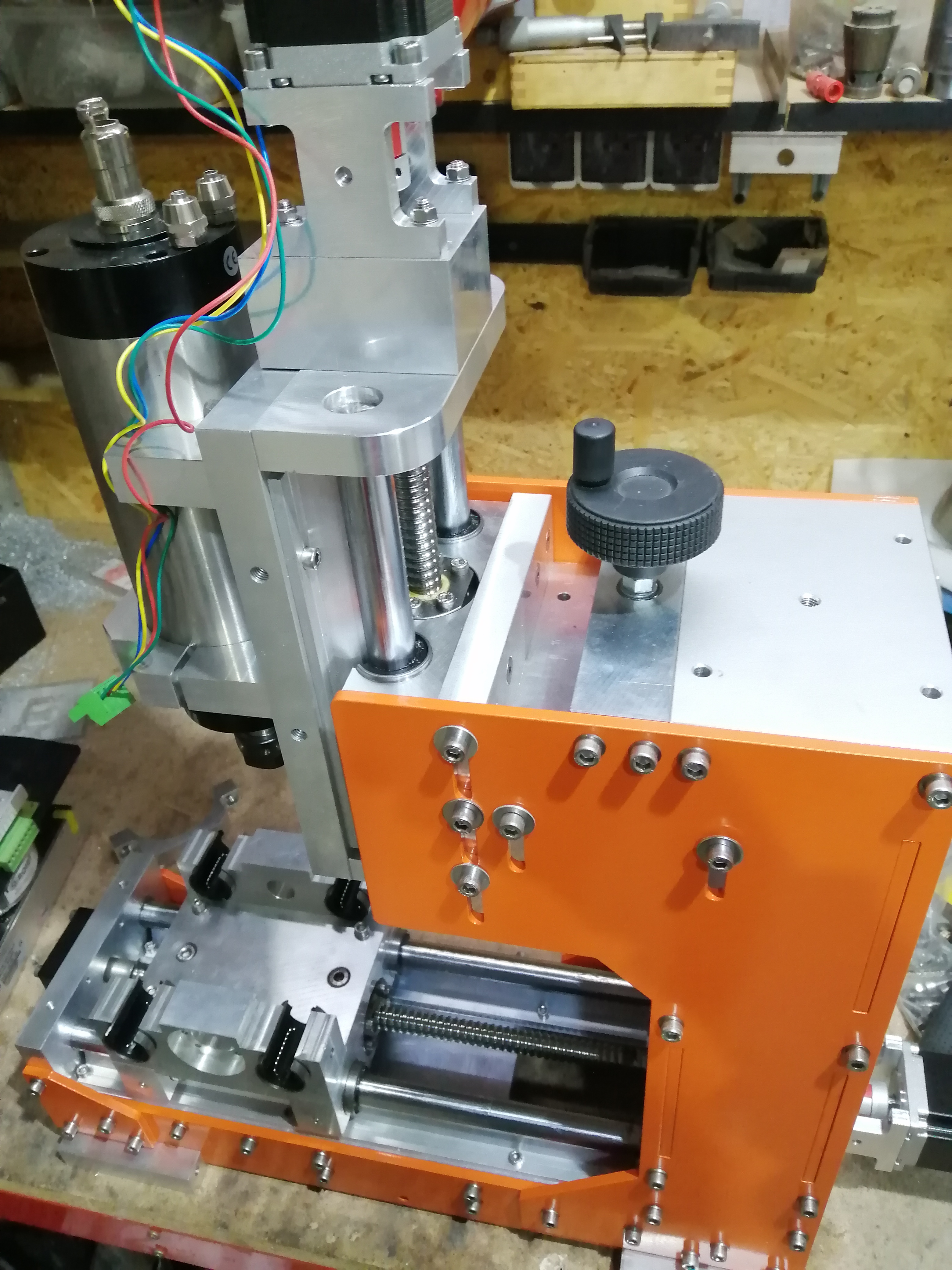

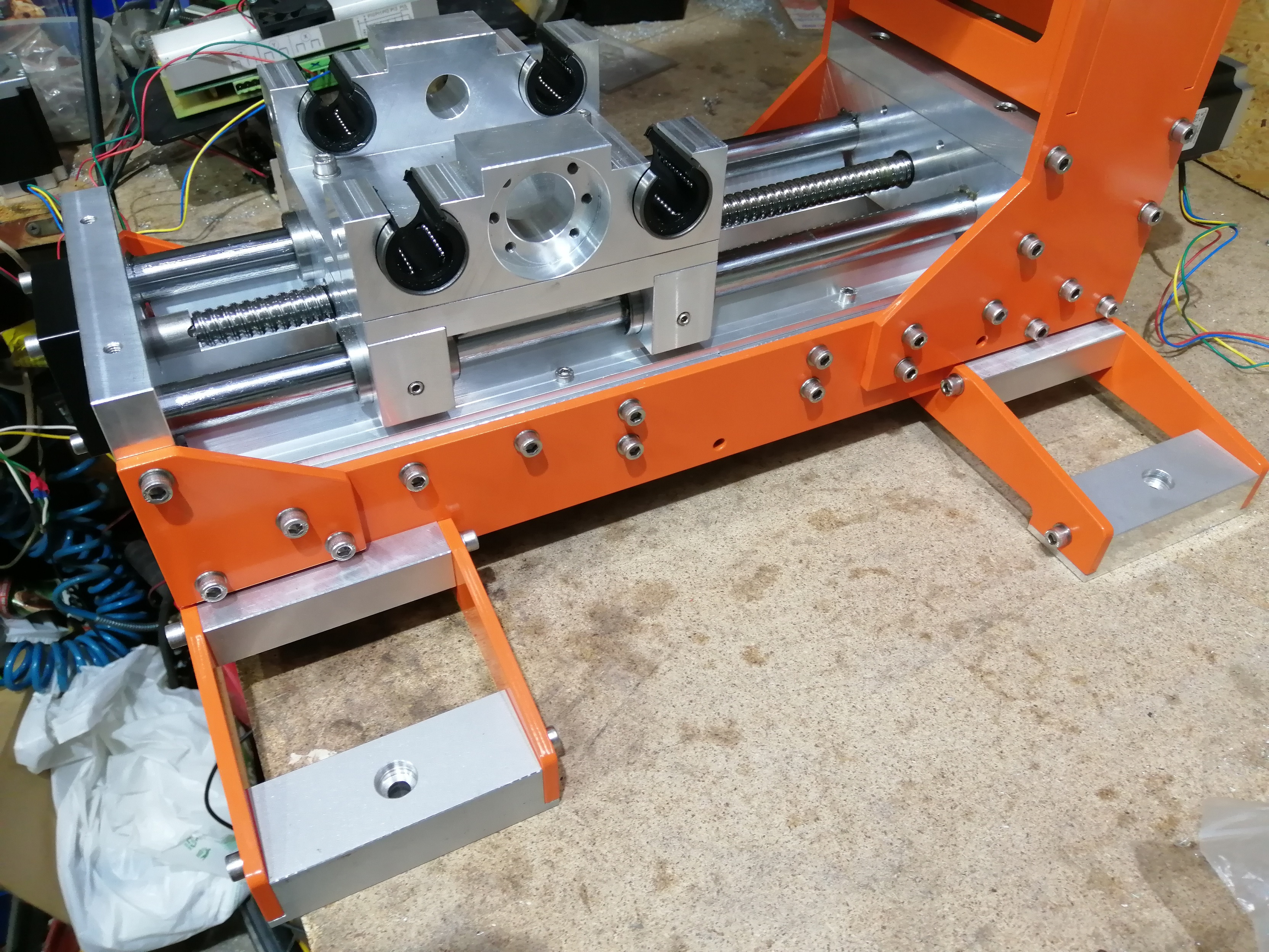

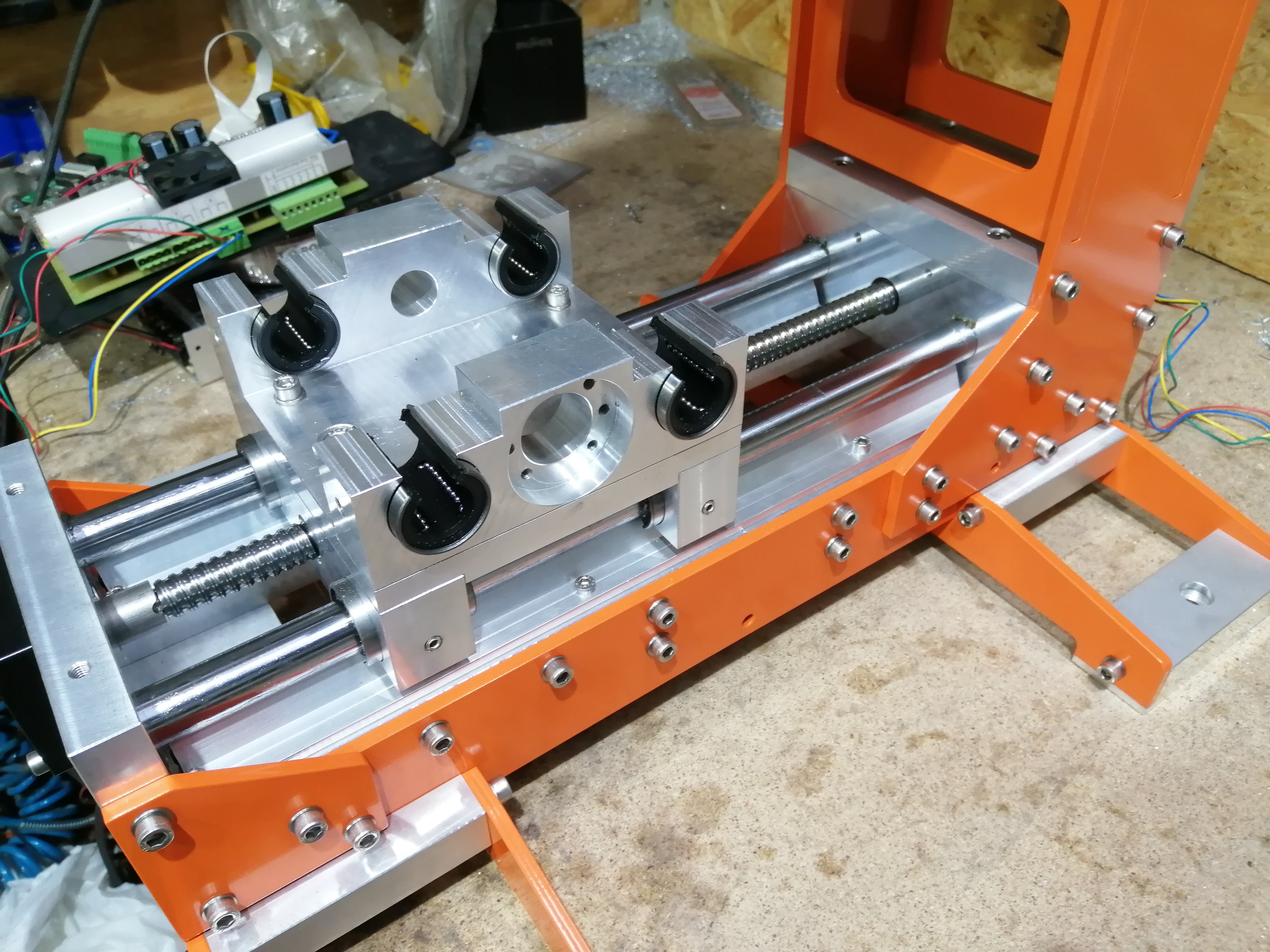

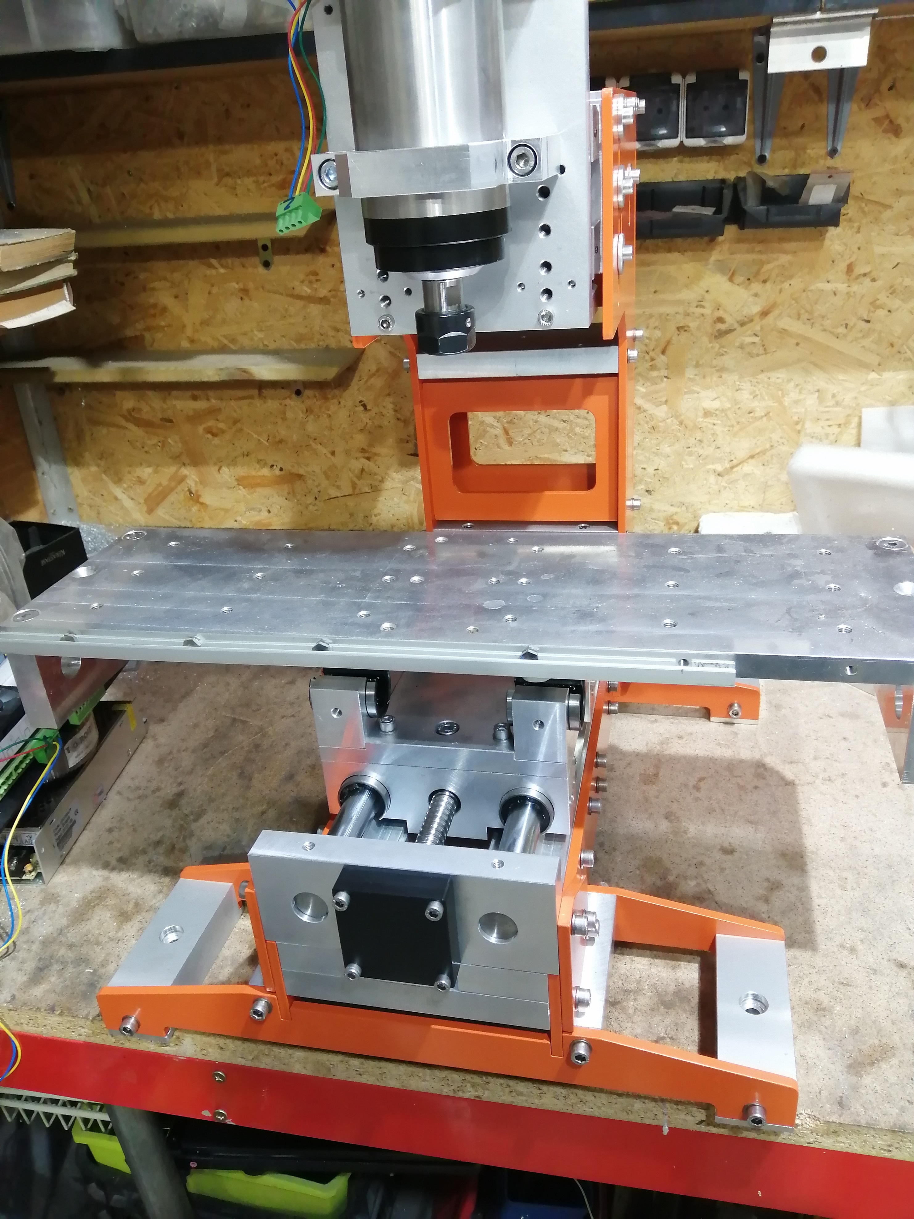

po dłuższym czasie zbierania materiałów robienia części zaczęło się składanie i pierwsze próby mojej wizji frezarki kolumnowej. Kilka parametrów :
pole robocze efektywne sprawdzone
X- 330 mm
Y- 205 mm
Z- 90 mm
dodatkowo cały zespół osi Z można przestawiać +/- 30 mm w stosunku do stołu
wszystkie osie wałki podparte 20mm
we wszystkich osiach śruby kulowe 1605
wszystkie silniki krokowe 2,2Nm
sterowanie Piko + ZELRP przez USB
wszystkie elementy konstrukcyjne aluminiowe grubość 20 mm
stół aluminiowy 15 mm
rozmiar stołu 540 x 160 mm
konstrukcja ramy ze stali 6 mm, wycinana laserem, piaskowana, malowana proszkowo
łożyska śrub napędowych osadzone w elementach konstrukcyjnych a nie w osobnych chińskich blokach
oprawy łożysk liniowych frezowane z litego aluminium
wrzeciono 2,2 Kw mokry chińczyk
waga całości ok. 70 kg.
maszyna jeszcze nie okablowana, na razie podłączona na krótko.
jutro postaram się wstawić kilka filmików
co myślicie o takim podejściu do tematu ?
IMG_20200404_130836.jpg[/attachment]
[attachment=0]
każda myśl jest możliwa do realizacji !!..te najbardziej szalone na jutro !!! ;-)

Maszyna wygląda bardzo fajnie.
Konstrukcja kolumny jest tylko skręcana na śruby?
A chociaż jakieś kołki pozycjonujące?

TOP67 pisze:
04 kwie 2020, 19:36
są kołki ustalające, tylko nie widać !! nie chciałem żeby wystawały na zewnątrz

sssTOMEKsss pisze:
07 kwie 2020, 10:28
jaki koszt takiego cudeńka?
do 5k liczyłem, potem już przestałem !! :mrgreen: , nie wszystkie elementy widać na fotkach i filmach

Jaki masz mikrokrok? Wydaje się dosyć głośna.
