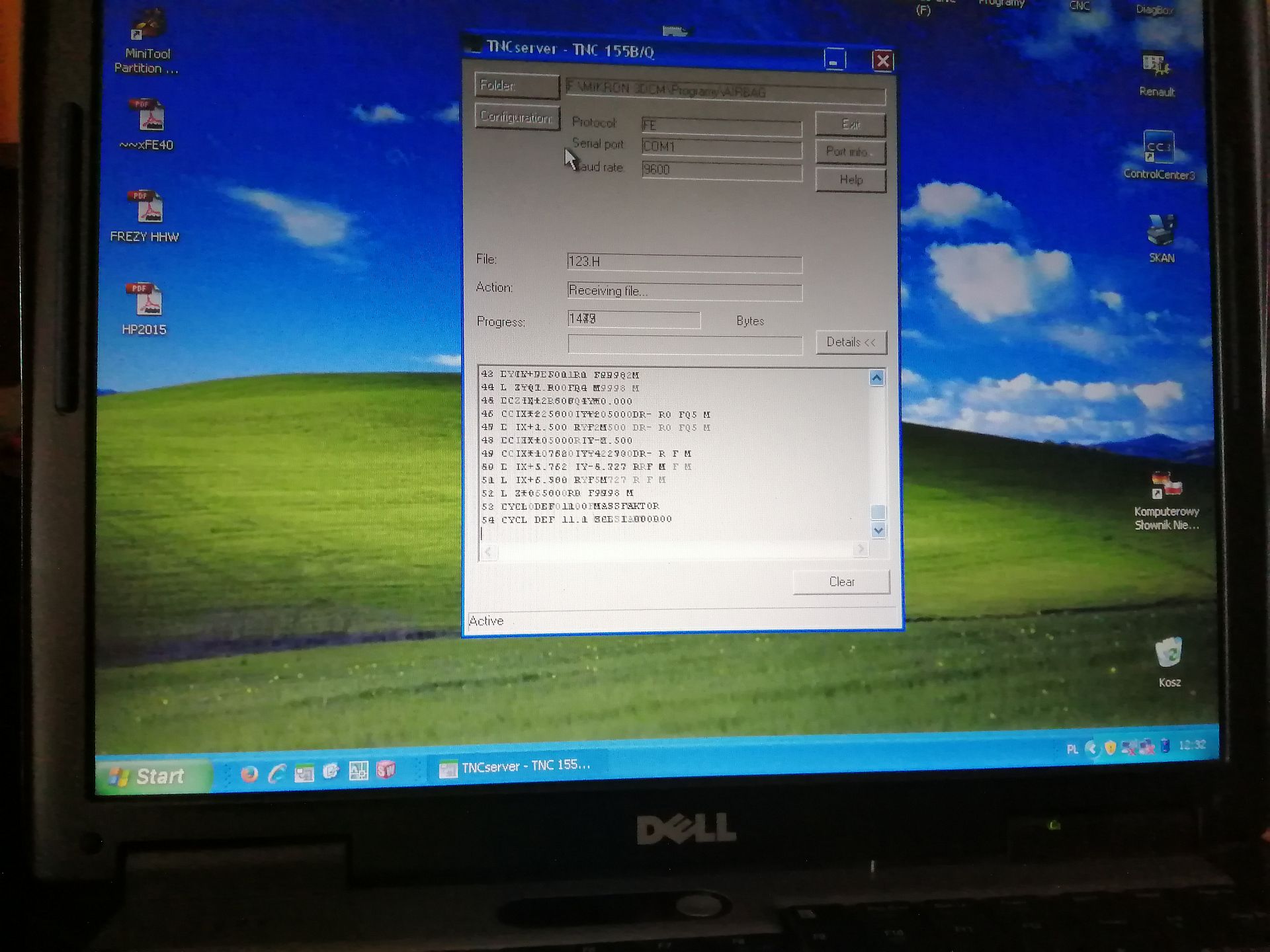

Re: TNC 155
zrób foty i pokaż
- 22 paź 2019, 23:08
- Forum: Heidenhain
- Temat: TNC 155
- Odpowiedzi: 36
- Odsłony: 6219

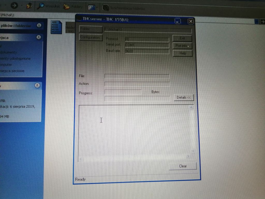

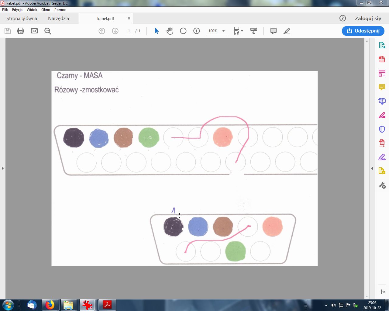

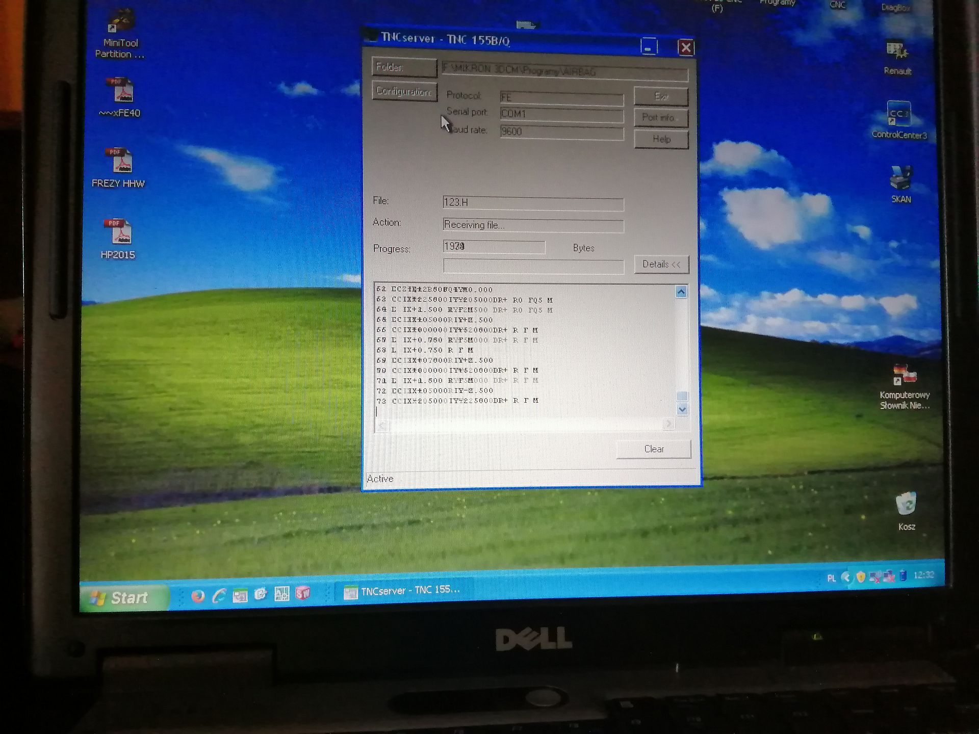

Re: TNC 155
kolego nie kombinuj z TNCREMO odpal od razu TNCSERVER sprawdz jakie masz ustawienia u mnie też wywala jakiś błąd w TNCREMO i się tym, nie przejmuję
odpalasz TNCSERVER
masz potem ustawienia od portu jak zmienisz na port niewłaściwy to TNCSERVER powinno pokazać Ci że jest błąd ,od prędkości ,od wyboru sterowania
w miejscu gdzie jest folder w TNCSERVER wybierasz folder u siebie na kompie z programem
potem ustawiasz na pulpicie program do pracy
następnie wpisujesz nr programu który chcesz puścić z komputera i wciskasz ENT
program idzie do maszyny i widać to w TNCSERVER jak program przesyłany jest do maszyny
wciskasz przycisk START maszyny i WIO
masz tu jeszcze rysunek kabla który działa w 100 %
inaczej już się chyba nie da

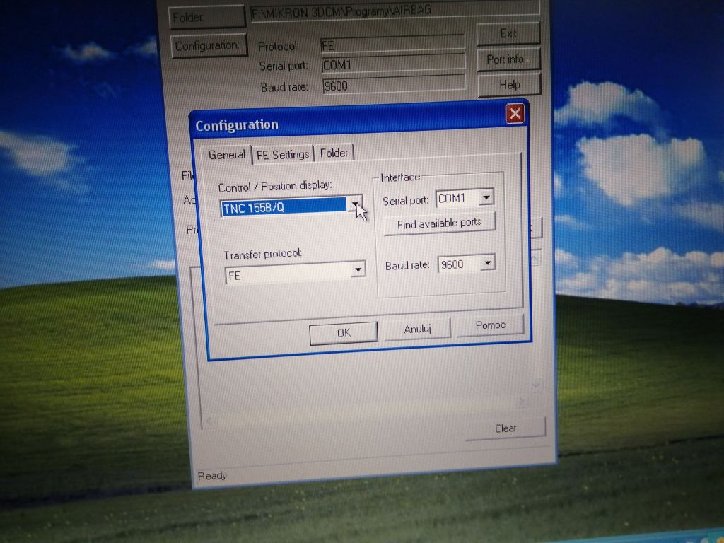

- 21 paź 2019, 22:08
- Forum: Heidenhain
- Temat: TNC 155
- Odpowiedzi: 36
- Odsłony: 6219
Re: TNC 155

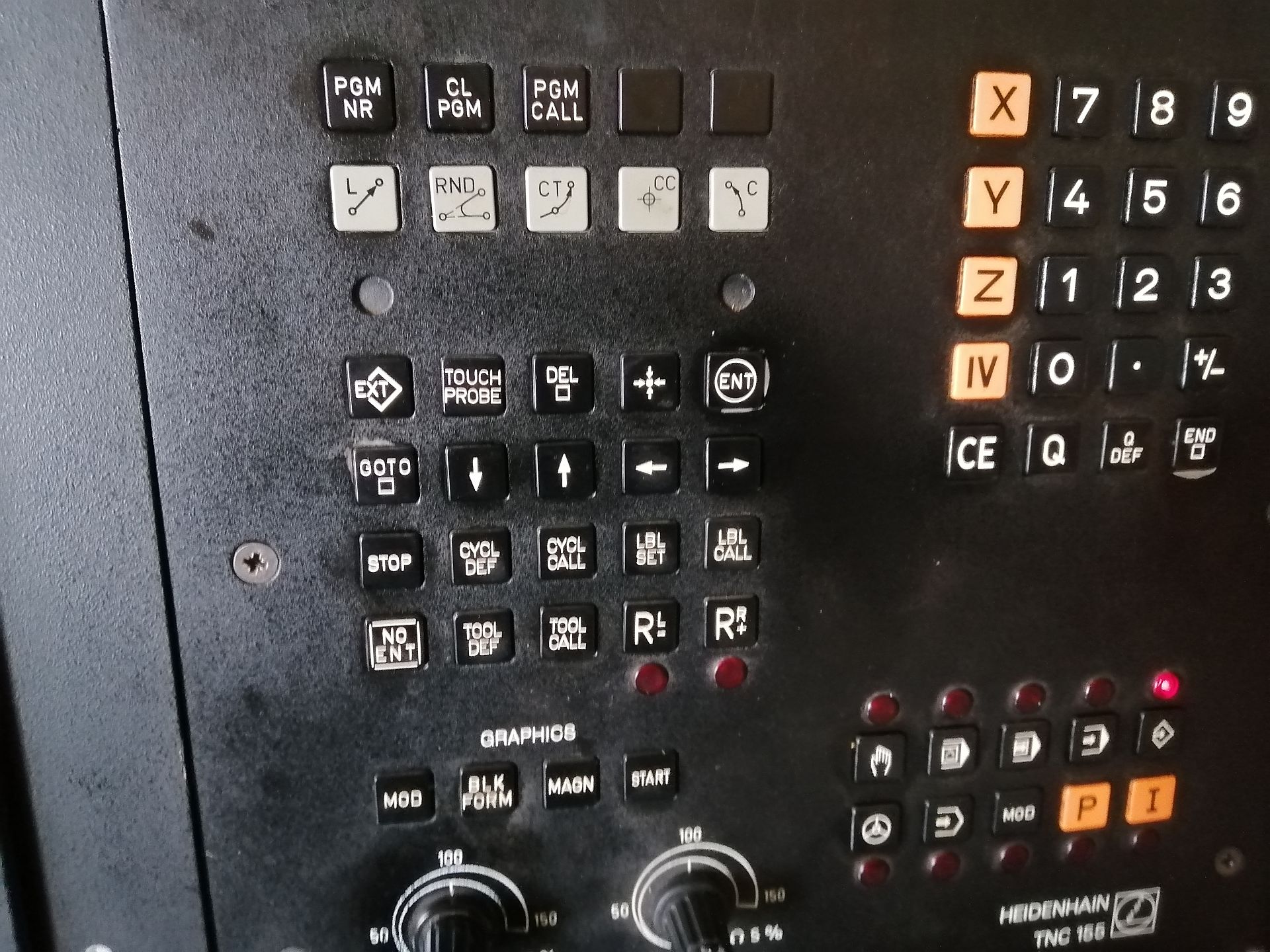

da się puścić bezpośrednio z komputera i program może mieć nawet 10000 linii ,dlaczego masz ustawione prędkość 2400 jakie masz sterowanie TNC 155 czy 150 daj fotę pulpitu ,używaj TNC REMO a nie CIMCO

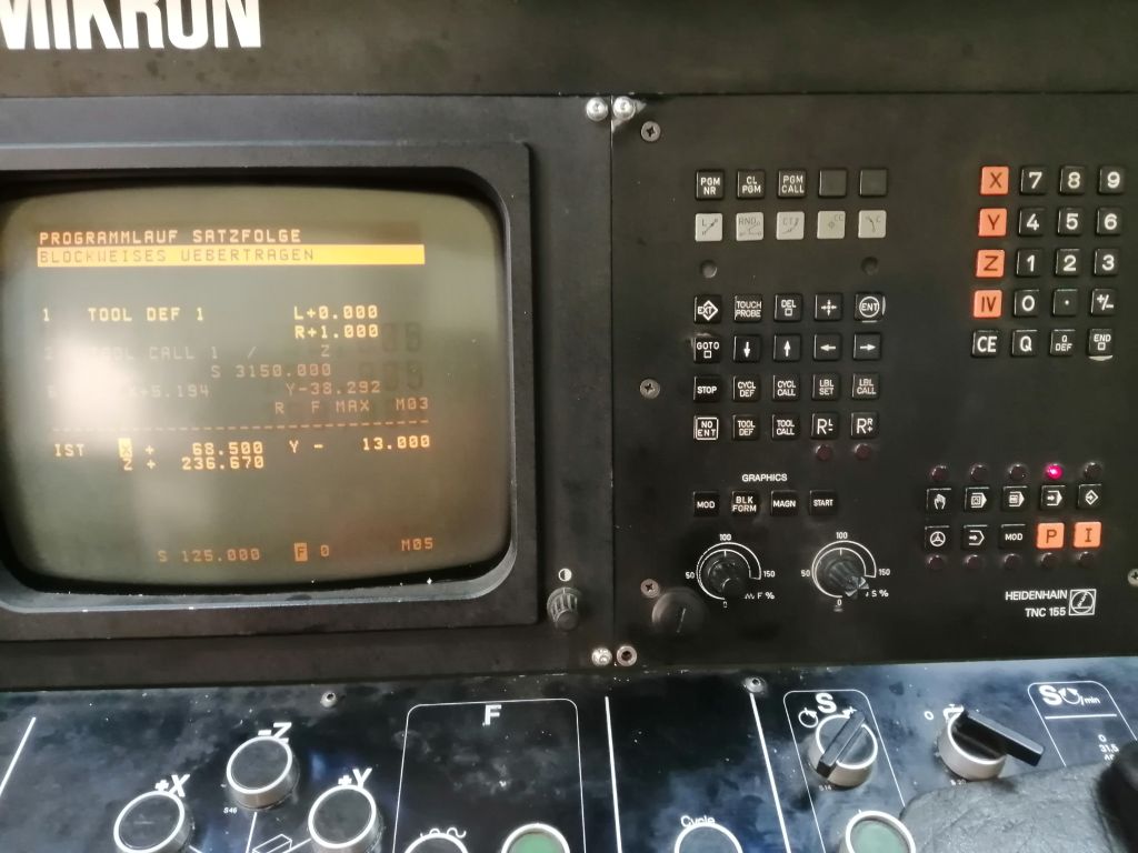

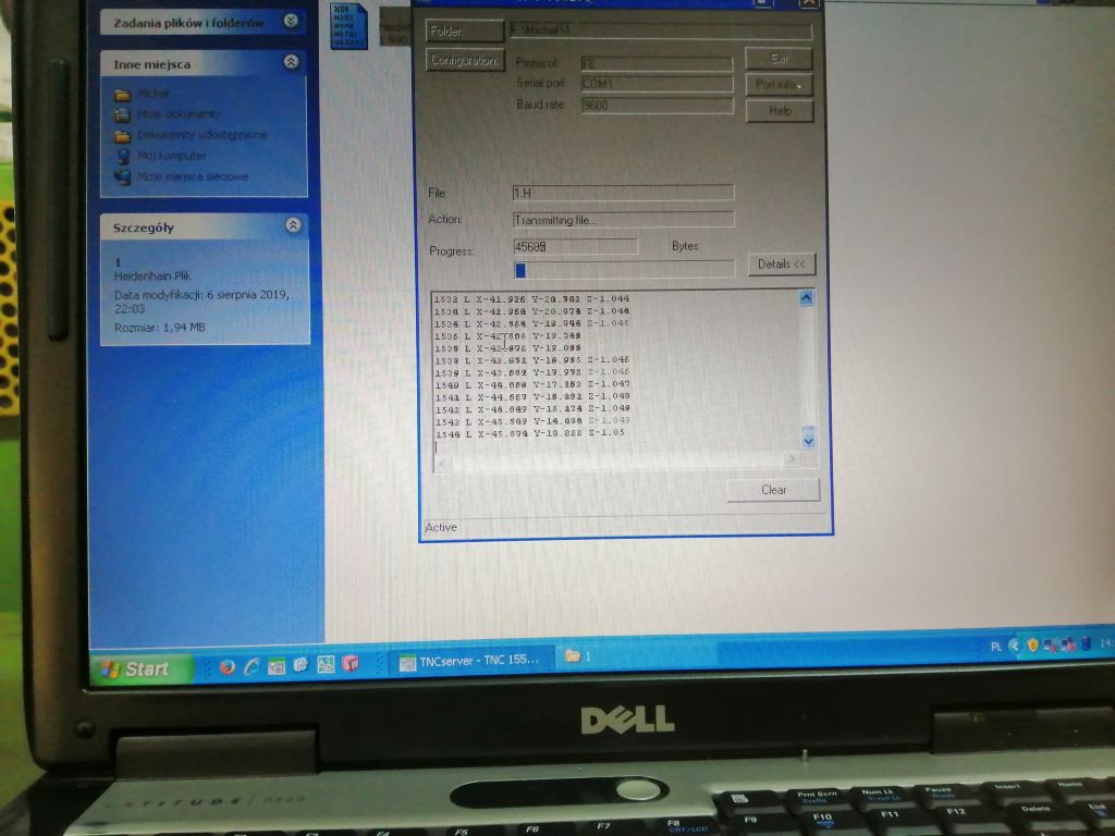

- 21 paź 2019, 13:27
- Forum: Heidenhain
- Temat: TNC 155
- Odpowiedzi: 36
- Odsłony: 6219
Re: TNC 155

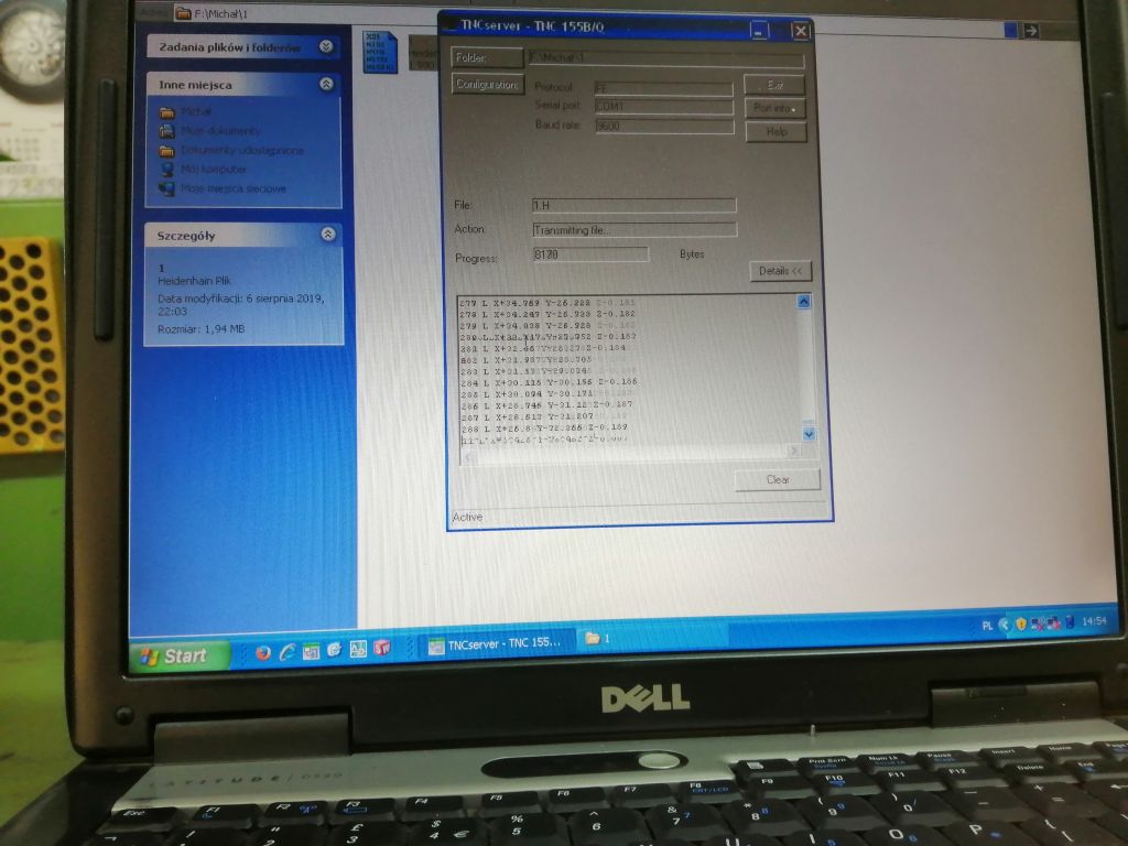

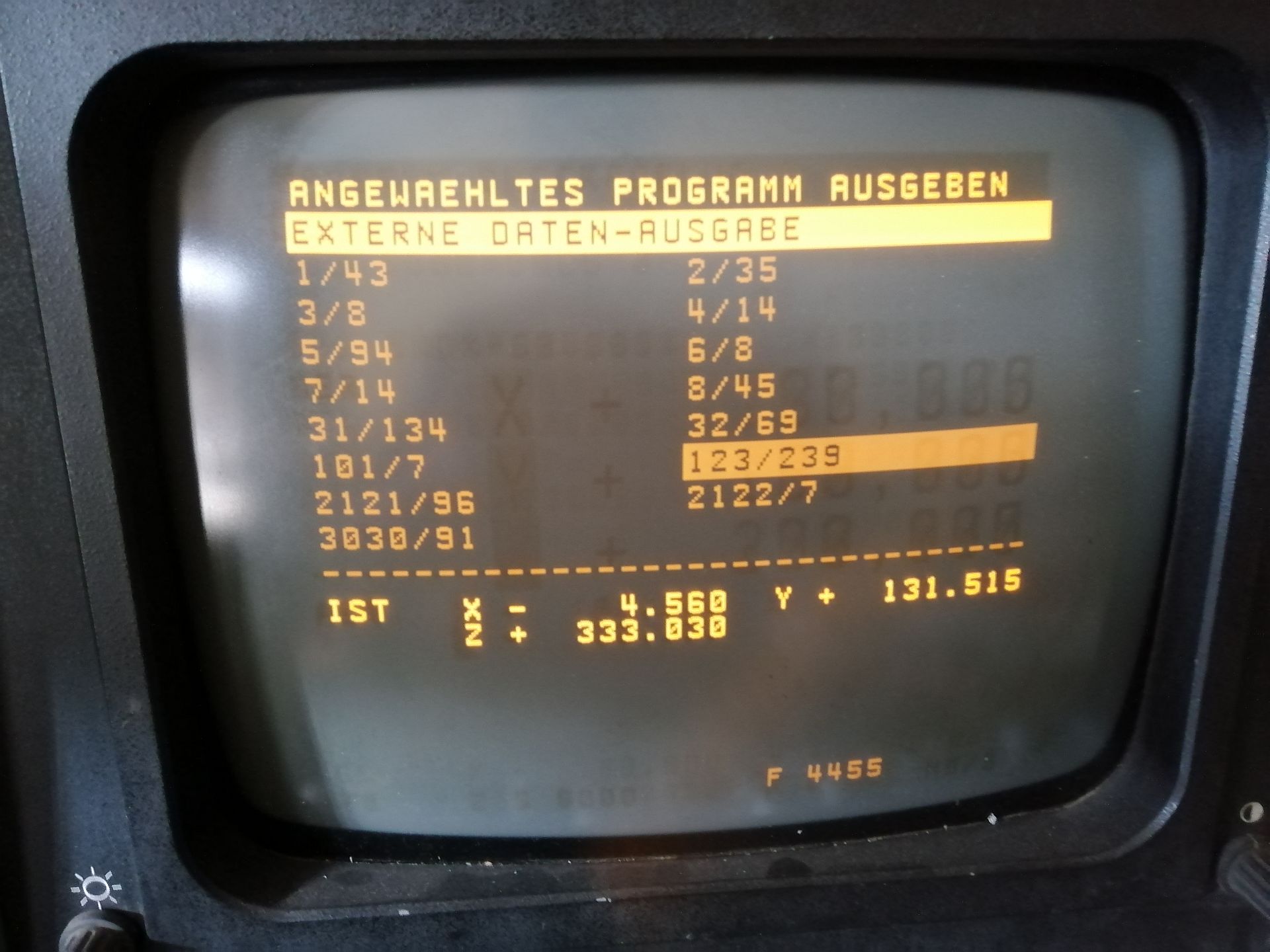

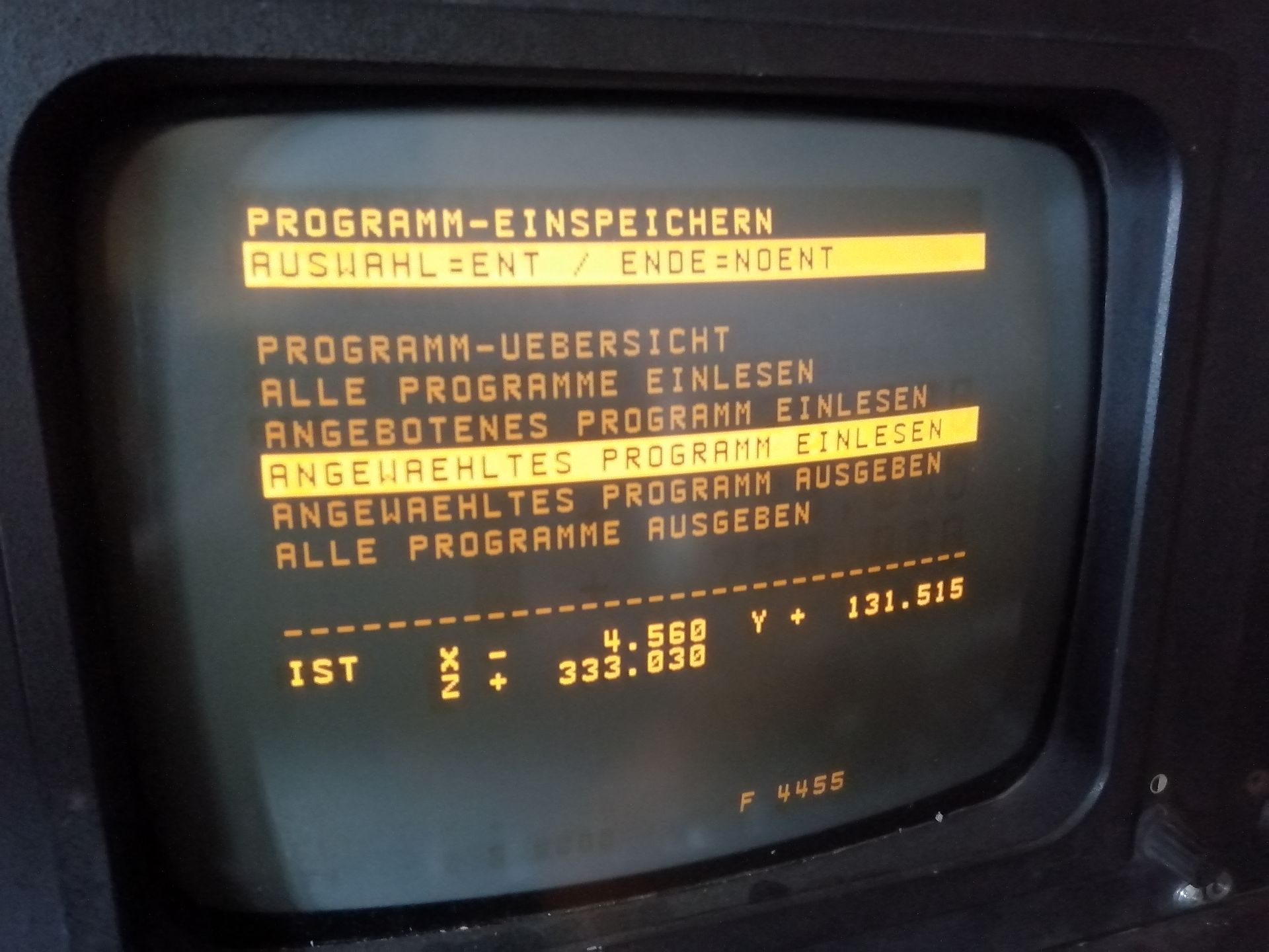

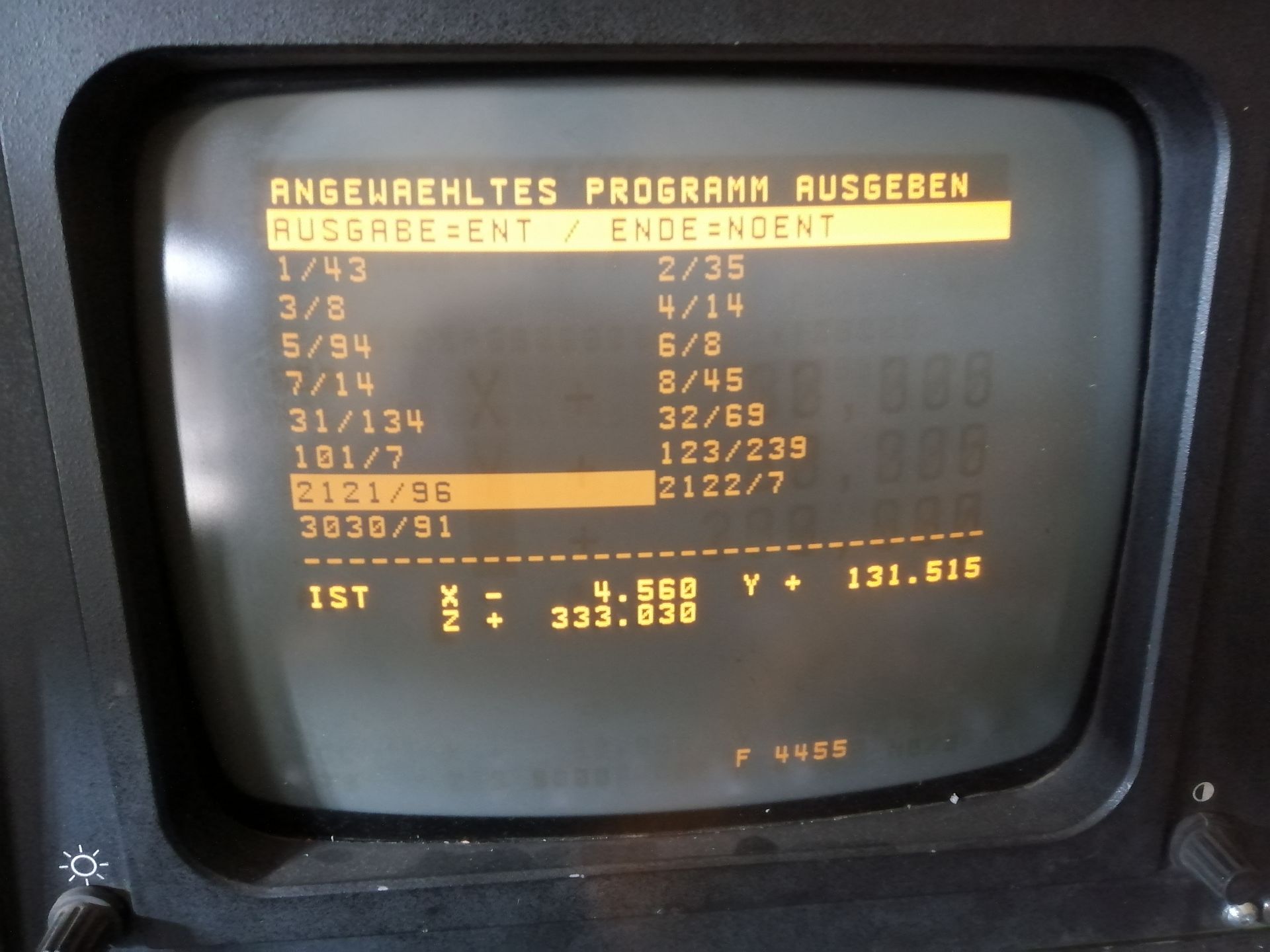

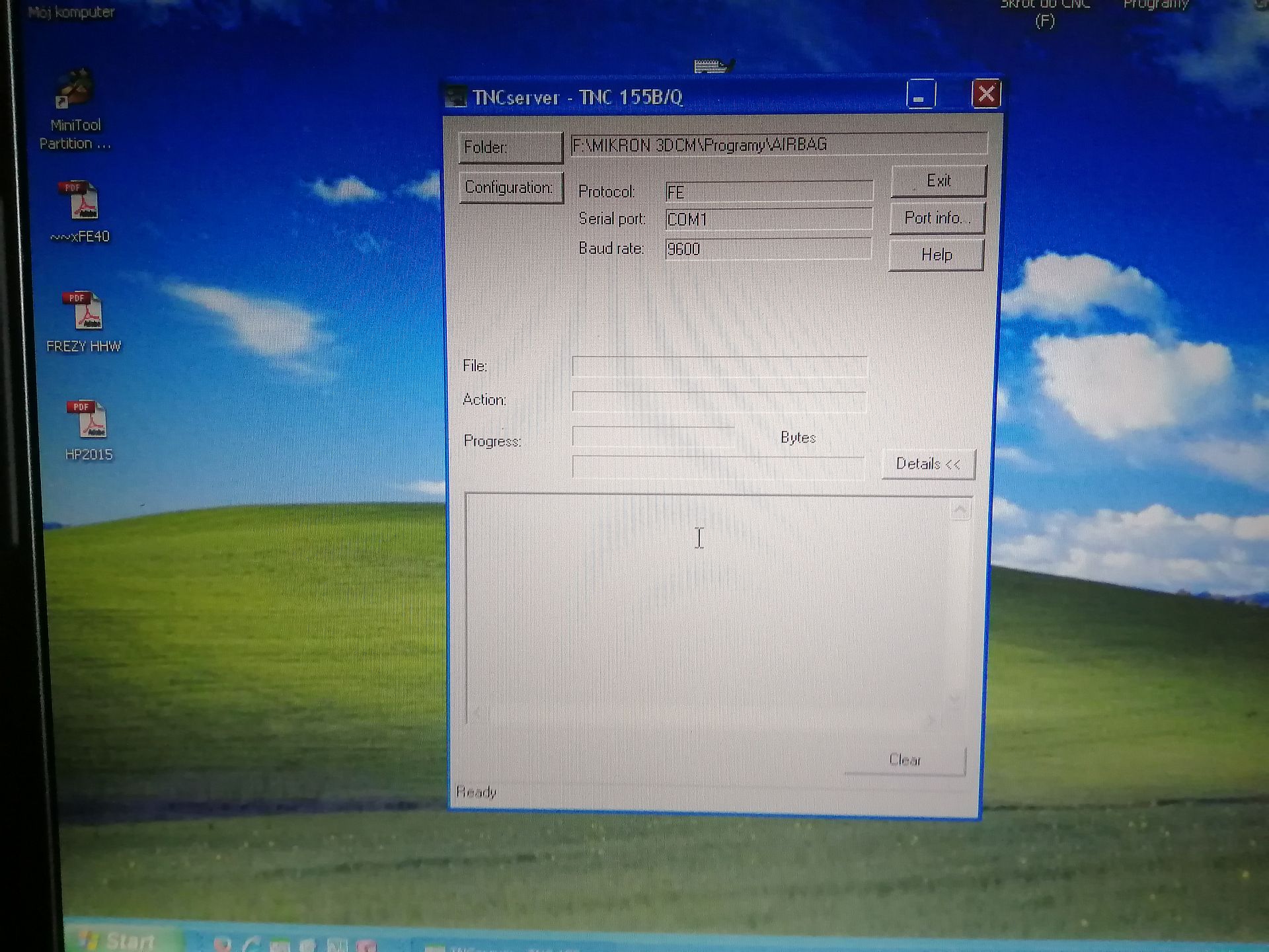

kolego masz tu zdjęcia z przesyłu
ustawiona prędkość na maszynie
włączone TNC SERVER i tam też ustawione wszystko
na pulpicie od sterowania EXT
pojawi się okno do przesłania albo do odbioru programu z kompa
strzałka na dół na wysłanie programu do maszyny
potem wybierasz program jaki ma być wysłany
następnie ENT i program leci
jak skończy to pyta czy wysłać następny program

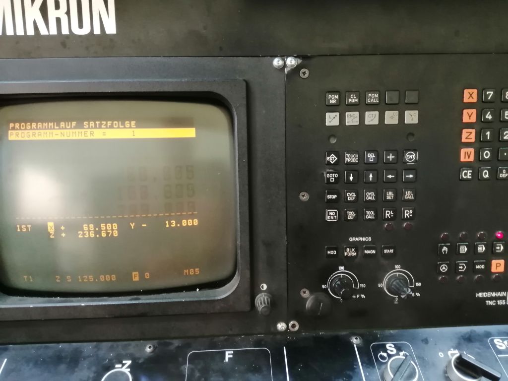

- 18 paź 2019, 22:47
- Forum: Heidenhain
- Temat: TNC 155
- Odpowiedzi: 36
- Odsłony: 6219
Re: TNC 155

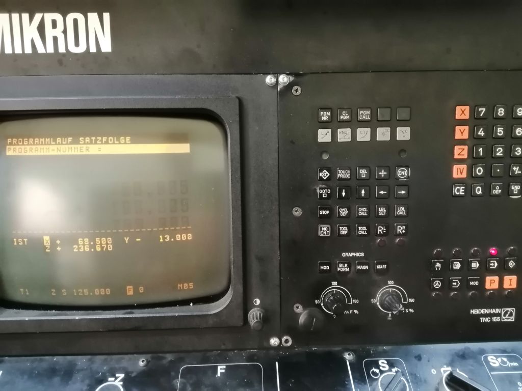

miał kolega przesłać foty z pulpitu maszyny i komputera ,umie w ogóle przesłać kolega program z maszyny czy z komputera czy kombinuje jak przesłać i nie ma o tym pojęcia

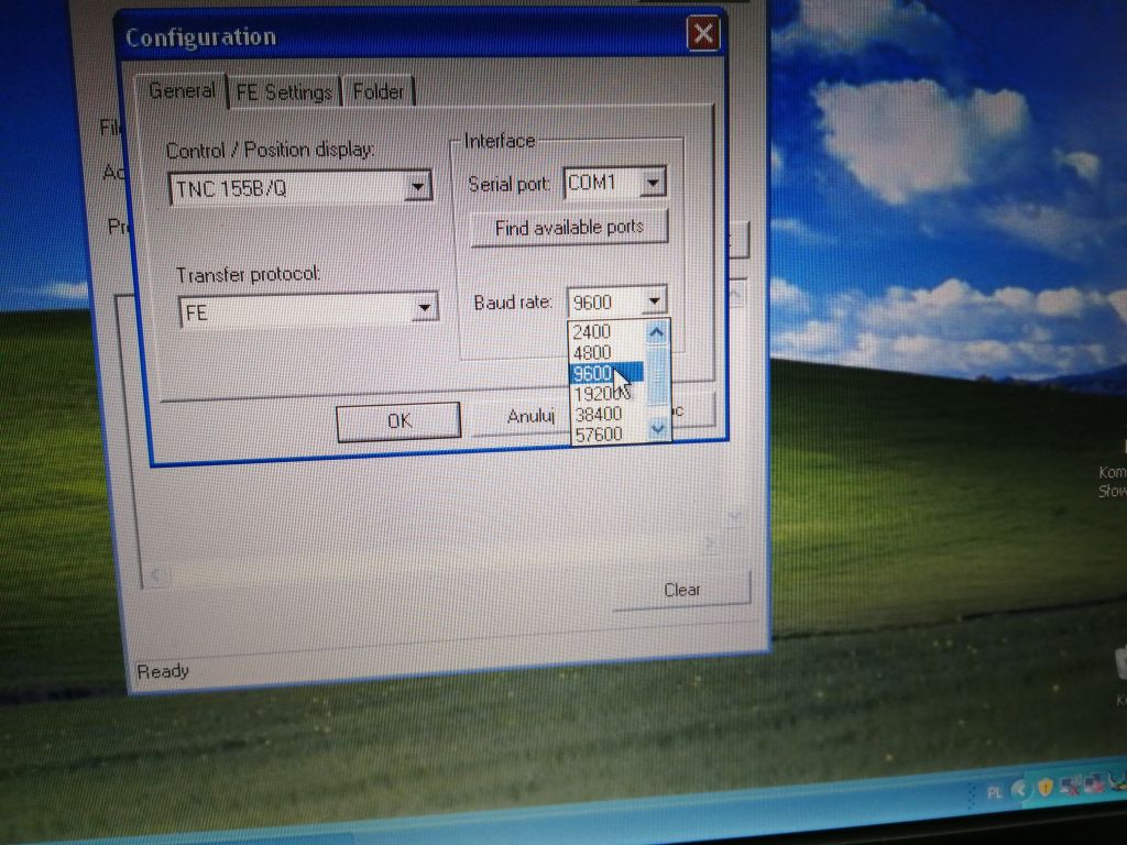

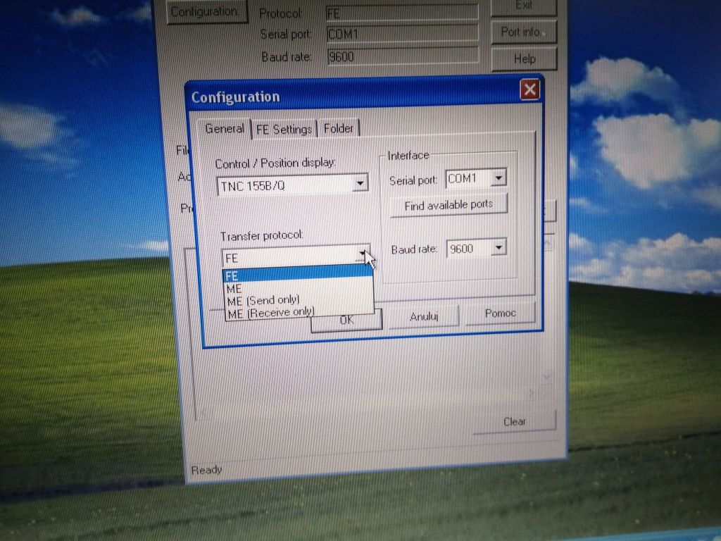

- 31 sie 2019, 17:06
- Forum: Heidenhain
- Temat: TNC 155
- Odpowiedzi: 36
- Odsłony: 6219
Re: TNC 155

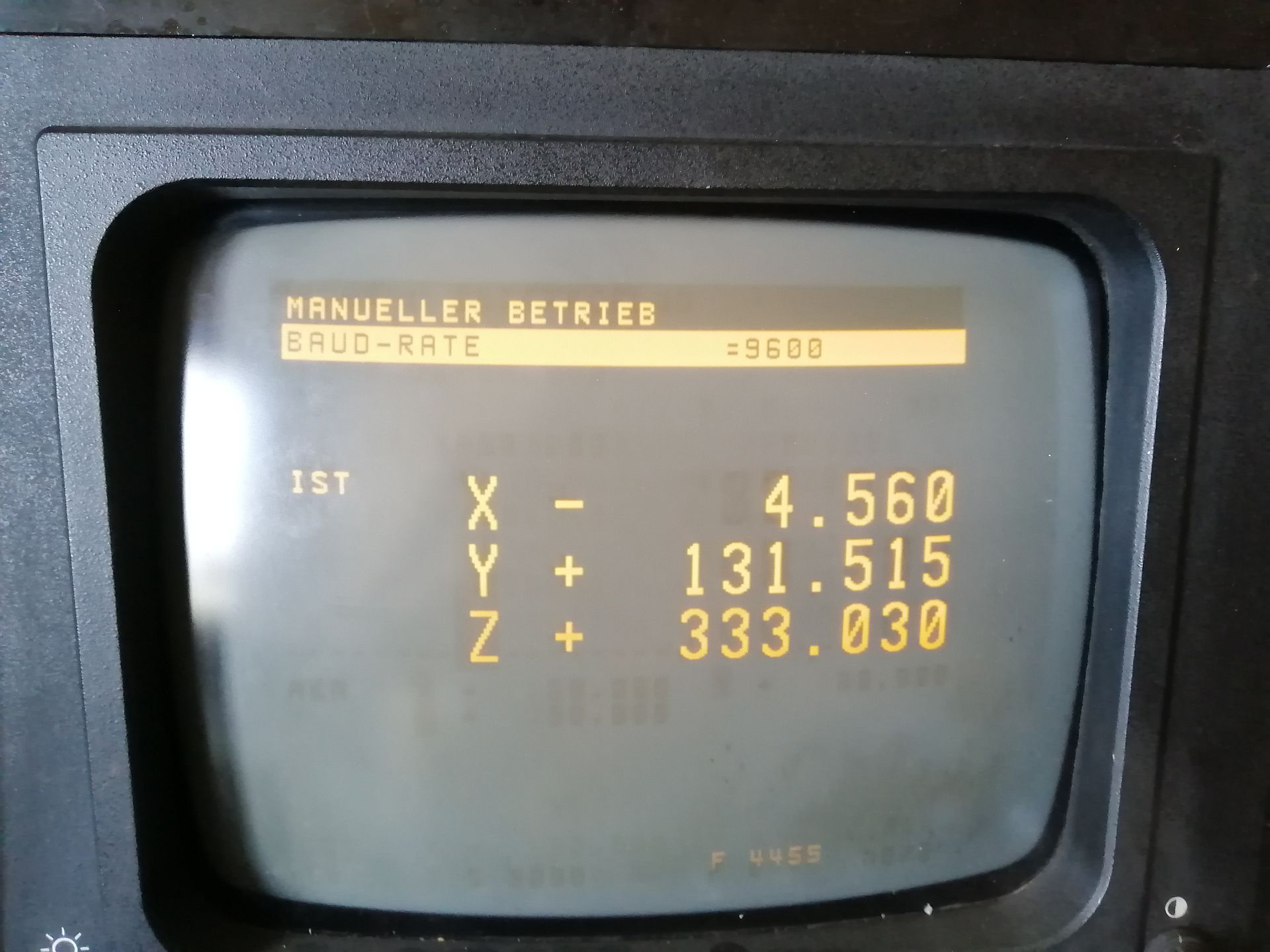

nie parametr tylko wchodzisz w MOD potem strzałkami góra lub dół znajdujesz gdzie powinno być FE przestawiasz bo może być ME potem w górę i tam jest prędkość przesyłu przestawiasz na 9600 .
zrób zdjęcia i wstaw co masz poustawiane i zobaczymy
- 23 sie 2019, 20:32
- Forum: Heidenhain
- Temat: TNC 155
- Odpowiedzi: 36
- Odsłony: 6219
Re: TNC 155
pobierasz TNC Remo po instalacji ustawiasz w TNC Remo nr COM (lapek dobrze jak by miał RS a jak nie trzejście) rodzaj sterowania TNC 155 rodzaj przesyły automat FE prędkość przesyłu 9600 to samo w maszynie ,potrzebny kabel opis na forum (jak coś to pisz ) program z CAMA w jakiś folder .Na maszynie ustawiasz klawisz na program do obróbki klawisz EXT wybierasz nr programu i CYCLE i poszło
Pzdr
