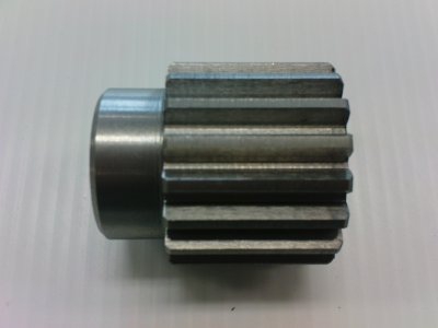

Witam, potrzebuje rysunek z wymiarami tego oto tryba.
Ciekawi mnie również, z jakiego materiału był robiony wałek posuwu oraz ta zębatka i czy ewentualnie były jakoś utwardzane?
