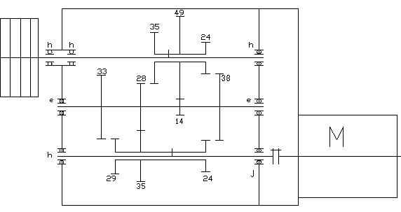

Pilnie potrzebuję zdjęcia umiejscowienia kół zębatych w reduktorze. Zmieniłem kolejność zębatek na górnym wałku, by pasowały ze schematem podanym w dtr - efekt taki, że broki które powinny trzymać przełożenie nie pokrywają się z otworami. Do tego przełączenie biegu w lewo, by wybrać przełożenie 35z - 28z skutkuje oparciem się wodzika o zębatkę 49z.
Proszę o pomoc z tym, bo już ręce opadają....
Przepraszam za kolejny post, lecz nie umiem namierzyć edycji w poprzednim.

W DTR nie ma takiego rysunku? Wydaje mi się że powinien być.
Pozdrawiam.

Schemat z dtr wrzuciłem post wcześniej. Lecz w takim ułożeniu to nie pasuje...
Najbardziej przydatne było by zdjęcie środka reduktora, w którym nikt nie grzebał.
