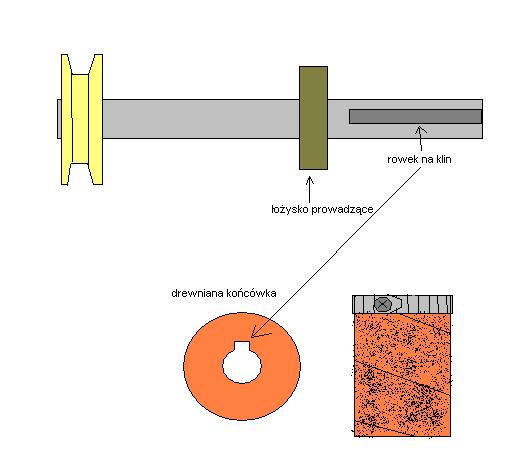

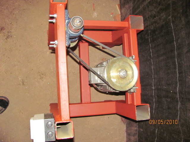

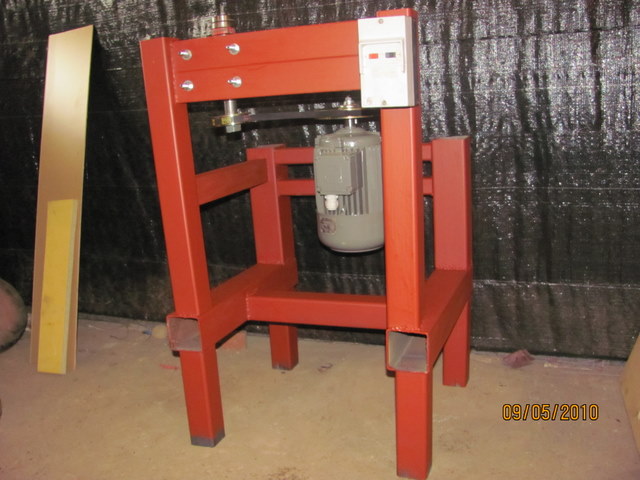

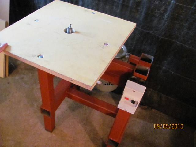

normalnie, łożyska mają śrubki w sobie także wałek bedzie się trzymał. między łożyskami trzymającymi a prowadzącym zrobie jakiś pierścień z rurki żeby była przerwa, później podkładka między łożyskiem a końcówką z drewna i tyle.. powinno się wszystko trzymać jak należy.
a ten wałek co tam jest to tak tylko wsadziłem żeby zobaczyc mniej więcej jak to bedzie wyglądać..

wrzucam pare fotek tego co już mam..

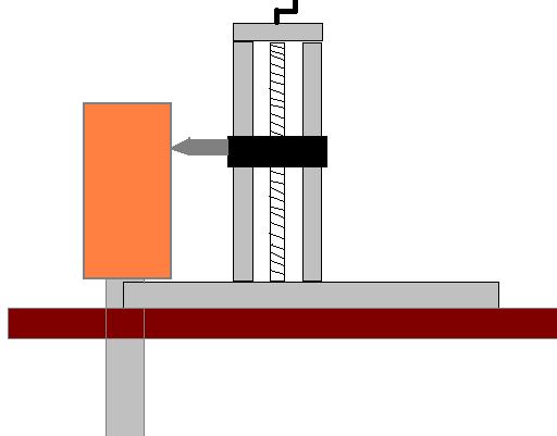

zrobie małą prowadnice prowadzoną prętem gwintowanym.. żeby nóż szedł po linii prostej pionowo w górę.. no ale jak będzie to kwadratowy klocek z otworem przez środek to powinien normalnie sie obracać.. Przecież w tokarkach do drewna obroty są większe..Obrazek

a co powiecie na takie coś? i jeszcze mam takie pytanie.. bo generalnie to mam zamiar wywiercić otwór wiertłem piórowym 25mm w klocku z twardego drewna, później nałożyć go na wałek, przykręcić i wytoczyć juz na tej szlifierce... Co o tym myślicie? czy da rade toczyc drewno przy tej predkości (3000 obr/min) ?Obrazek
