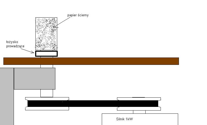

witam
Chciałbym zrobić coś takiego jak na rysunku. Pytanie moje jest takie.. czy jesli zamocuje tam papier ścierny i powiedzmy że bedzie sie to krecić z predkoscią około 2000 obr/min to zda egzamin przy szlifowaniu krawędzi twardego drewna? mam nadzieje że każdy rozumie mechanizm.. mam wycięty jakiś kształt mniej więcej z drewna mocuje go do przygotowanego wcześniej kształtu z mdfu i szlifuje.. mdf opiera się na łożysku prowadzącym a krawędź drewna jest elegancko szlifowana na kształt tego mdfu.
Może ktoś jużz Was coś takiego spotkał i moze mi powiedzieć czy jest sens sie w ogóle za to zabierać.. bo wytoczenie wałka to będzie koszt około 200 zł podejrzewam i chciałbym żeby to działało jak należy.. no wiec?Obrazek

witam.
będzie działało .
zrobiłem takie coś dla kumpla .
tylko papier jest naklejany na wymienne rurki .
sprawdził się pomysł z nawijaniem paska po spirali .
pasek szerokości 30mm .
trzeba tylko w dobrą stronę nawijać - sam się dociska .
pozdrawiam

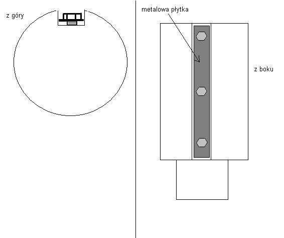

dobra/.. ale ja mam troche inny pomysł na zamocowanie papieru. Mianowicie:Obrazek
końce paska papieru mają wchodzic pod tą metalową płytke i być dokręcane śrubami. Co o tym myślisz?

Post napisał: pukury » 03 maja 2010, 22:10
witam.
no cóż - nam się taki patent nie sprawdził .
papier się nie układał (właściwe nie papier tylko płótno ) i bił krawędzią .
i warto jakieś odsysanie pyłu zrobić .
zależy co będzie szlifowane - kumpel jest lutnikiem - dokładność i precyzja przede wszystkim .
pozdrawiam .

pukury
Posty: 7902
Lokalizacja: kraków
Post napisał: pukury » 03 maja 2010, 22:51
witam.
wałek - jak wałek - na dole miał stożek ( żeby rurki centryczność trzymały ) .
rurki udało się utrafić z alu o bardzo grubej ściance .
papier przyklejaliśmy z początku cyjanoakrylem a po pewnym czasie na taśmie dwustronnej .
jak nawiniesz w dobrą stronę to spokojnie trzyma .
pozdrawiam .
Mane Tekel Fares

Post napisał: error7 » 03 maja 2010, 23:00
Jeżeli chodzi o ten wałek, co pokazałeś to jak najbardziej się sprawdzi. Ja zrobiłem sobie taki na frezarkę DW ze sklejki.
krzaqx pisze:bo wytoczenie wałka to będzie koszt około 200 zł podejrzewam
tutaj masz oryginał
http://www.uni-max.com.pl/walek-scierny-sr-90-mm/d/
piotr3
Posty: 167
Rejestracja: 17 lis 2009, 23:10
Lokalizacja: zielona góra
Post napisał: piotr3 » 04 maja 2010, 09:17
Ja również mam taki ze sklejki na dolnowrzecionową. Najlepiej spisuje się płótno do chromoniklu(najtrwalsze a grube dosłownie zjada drewno i absolutnie nie przypala) ale metodę określiłbym bardziej jako szlifowanie zgrubne niż wykańczające.

Post napisał: pukury » 04 maja 2010, 09:25
witam.
zrobiłem również szlifierką z poziomym wałkiem .
przy papierze 120 kalibrowaliśmy fornir - wychodziło naprawdę gładko .
trzeba dobrać obroty - każdy papier ma optymalną prędkość liniową .
pozdrawiam .
