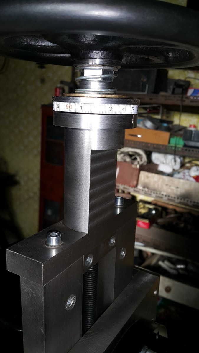

Święta ,święta i po świętach. Trzeba znowu brać się za pracę . Zima się kończy i za niedługo będę musiał trochę zwolnić. Sezon kamieniarski się zaczyna i nie będzie tyle czasu na majsterkowanie. Dzisiaj zrobiłem sobie skalę do posuwu góra - dół. Tak to wygląda.
Jak będę miał czas, to będę też kombinował nad posuwem elektrycznym stołu krzyżowego , ale raczej tylko jednej osi.
