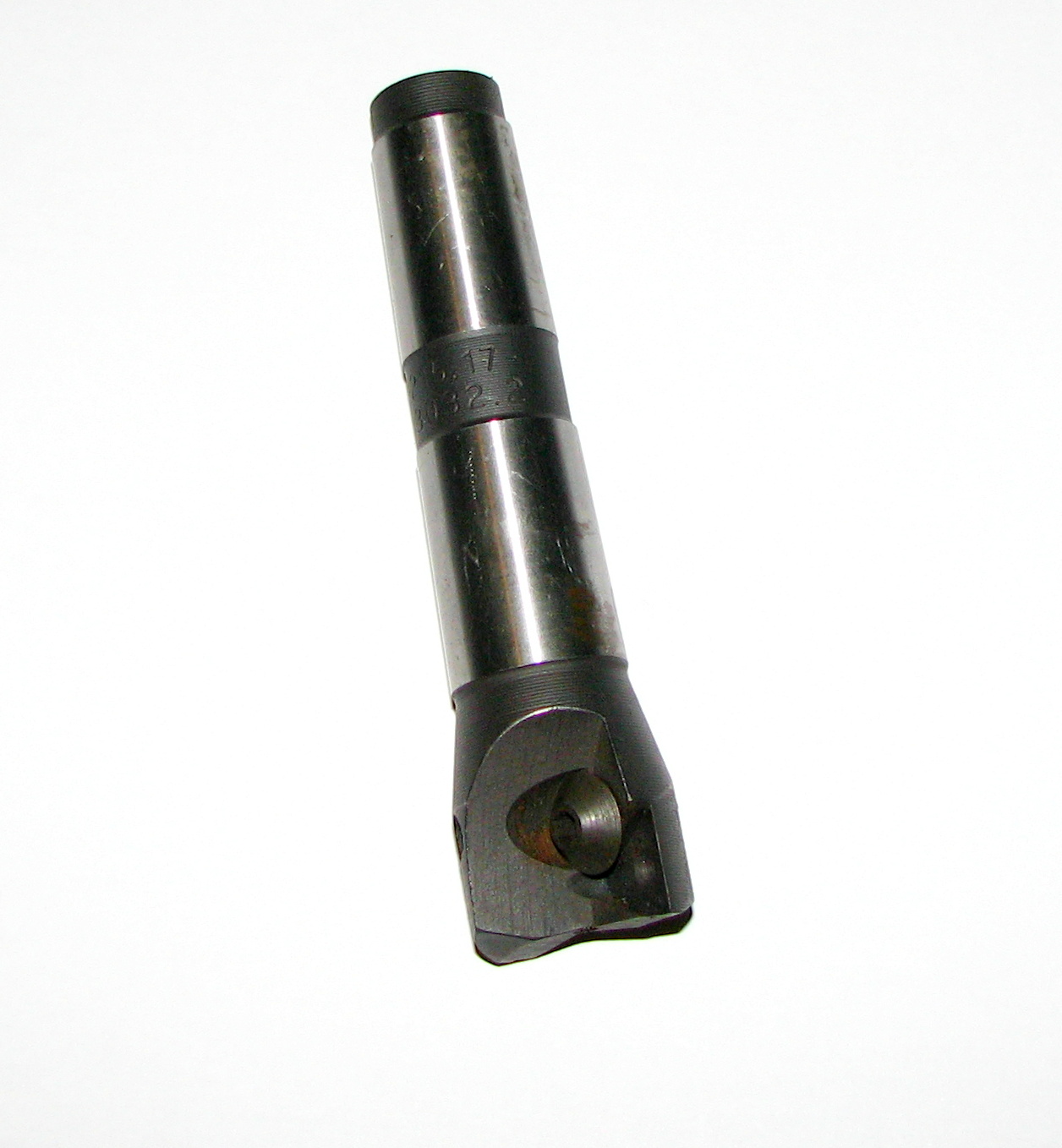

wiman frezuje z ręki wiec te wszystkie tabelki nie mają tu zastosowania, trzeba wyczuć maszynę i frezować tak żeby nie piszczało i nie dragało. Co do frezów to kup sobie taką głowiczkę jak na foto, lub podobną nadaje się do wybrań i płaszczyzn, ta akurat fi 32 na płytki TPKN.

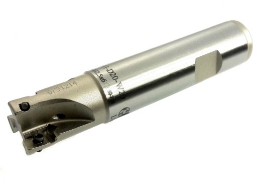

Jak na razie to muszę jechać zwykłymi frezami hss. Patrzyłem na takie głowiczki. Nie da się ukryć ,że ceny powalają. Takiej jak na zdjęciu co prawda nie znalazłem . Głowiczka na 3 płytki z mocowaniem fi 20 z kompletem płytek to prawie 500zł .
Jedynie martwi mnie z tymi frezami hss, gdzie to ostrzyć. Jak ktoś ma dużą firmę to opłaca mu się mieć dużo frezów i potem hurtowo to gdzieś zawieźć do ostrzenia. Ciekawy jestem jak radzą sobie z tym inni Koledzy ,którzy tak jak ja traktują to hobbystycznie i frezują nie wiele.
Kiedyś jak frezowałem mosiądz na tokarce to naostrzyłem sobie taki czteropiórowy mocno ztępiony z ręki i szło super , ale wiadomo mosiądz to inna bajka.

Na bangood.com głowiczka 40mm na Mk2 kosztuje z płytkami jakieś 150zł. Same płytki poniżej 40zł. Frezy powlekane małych średnic w podobnie śmiesznych cenach.
Nie kupuj do amatorskiej frezarki profesjonalnych narzędzi. To przerost formy nad treścią...

Ja wszędzie gdzie tylko można używam frezów składanych, frezów hss używam sporadycznie przez to praktycznie się nie tępią. Do hobbistycznej obróbki wystarczą chińskie narzędzia np takie coś http://allegro.pl/glowica-frezarska-fre ... 45999.html lub http://allegro.pl/12mm-l130-frez-sklada ... 33677.html

Może faktycznie to i dobre rozwiązanie. Przeszukałem sporo na allegro i nie mogłem trafić na ten z pierwszego linku. Dopiero jak wpisałem głowica frezarska a nie frezerska to trafiłem na ten z mk3.
Wydaje mi się ,że taka głowiczka 40mm z trzema płytkami na początek może być dobrym rozwiązaniem.
