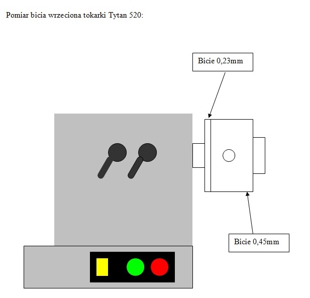

W poniedziałek dotarła do mnie nowa tokarka Tytan 520 od wspomnianego wcześniej MTP. Razem z nową tokarką w końcu dosłali podtrzymkę na łożę. Teraz na tarczy zabieraka bicie jest dużo poniżej 0,01mm. Mierzone też na zamku uchwytu.

Zareklamowalem tokarkę. Będzie wymiana.

Witam Adam Fx na zaprezentowanym filmiku pokazującym pasowanie uchwytu widzę, że toczyłeś całą tą tarczę zabieraka. Sam ten zamek napawałeś przed toczeniem ? W mojej tokarce wlasnie taki zabieg jest wymagany, aby to bylo bez bicia. Narazie czekam na jakiś odzew ze strony sprzedawcy. Ok, obejrzałem i...

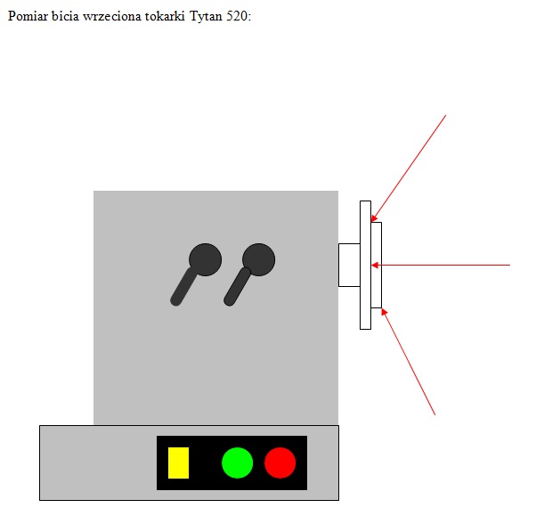

Re: Tokarka Tytan 500 a Tytan 520
OK, jutro po pracy pojadę do garażu i sprawdzę to o czym piszecie.
Dam znać wieczorem.
Ze składaniem reklamacji wstrzymam się do wtorku.
Czyli w miejscach na rysunku ?
Fotki nie mam jak teraz zrobić, bo tokarkę mam w oddalonym o 15km garażu.
Zrobiłem na szybko rysunek jak to mierzyłem:

OK, dzięki za szybką odpowiedź. Tokarkę odebrałem w piątek, więc jutro będę tam dzwonił i pisał maila z oficjalną reklamacją. Tylko znając życie będę musiał zapłacić za wysyłkę na palecie ok. 150zł, co uważam za niewłaściwe.

Witam ponownie Wracam do tematu Tytana 520. Kupiłem nową sztukę i po rozpakowaniu skrzyni okazało się, że na wrzecionie (bez przykręconego uchwytu 125mm) mam bicie 0,23mm. Sprawdzone czujnikiem zegarowym na statywie. Po założeniu uchwytu bicie na wyjściu wzrosło do ok. 0,45mm. Słyszałem, że nowe tok...
