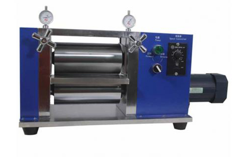

Re: Konstruuje ktoś tutaj maszyny?
Czyli sprężyny rozpychają wałki a śruba dociska? Jakiej szerokości robisz?
autor: Nnowyy
20 kwie 2023, 21:42
Forum: Obliczenia Mechaniczne / Projektowanie Maszyn / Podstawy Konstrukcji Maszyn (PKM)
Temat: Konstruuje ktoś tutaj maszyny?
Odpowiedzi: 3
Odsłony: 1558
Potrzebuję taką prasę rolową z podgrzewanymi walcami jak na zdjęciu.
Niby nie problem bo mocowania walców można kupić gotowe, silnik, sterowanie i po sprawie jest tylko jedno ale.
Regulacja szczeliny. Musi być bardzo precyzyjna w zakresie 0-0,5 mm. Pi razy oko do 0,01 mm.
