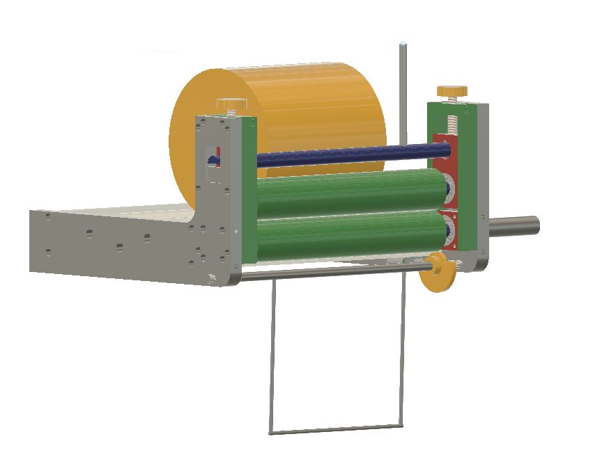

Potrzebuję taką prasę rolową z podgrzewanymi walcami jak na zdjęciu.
Niby nie problem bo mocowania walców można kupić gotowe, silnik, sterowanie i po sprawie jest tylko jedno ale.
Regulacja szczeliny. Musi być bardzo precyzyjna w zakresie 0-0,5 mm. Pi razy oko do 0,01 mm.

I w czym problem ? Podpory wałów niezależne, górna ruchoma. Sprężyny między podpory, śruba mikrometryczna na zderzaki.
Akurat robię coś podobnego.

Czyli sprężyny rozpychają wałki a śruba dociska? Jakiej szerokości robisz?
Posty: 17324
Re: Konstruuje ktoś tutaj maszyny?
Post napisał: kamar » 25 kwie 2023, 05:45
400 mm
