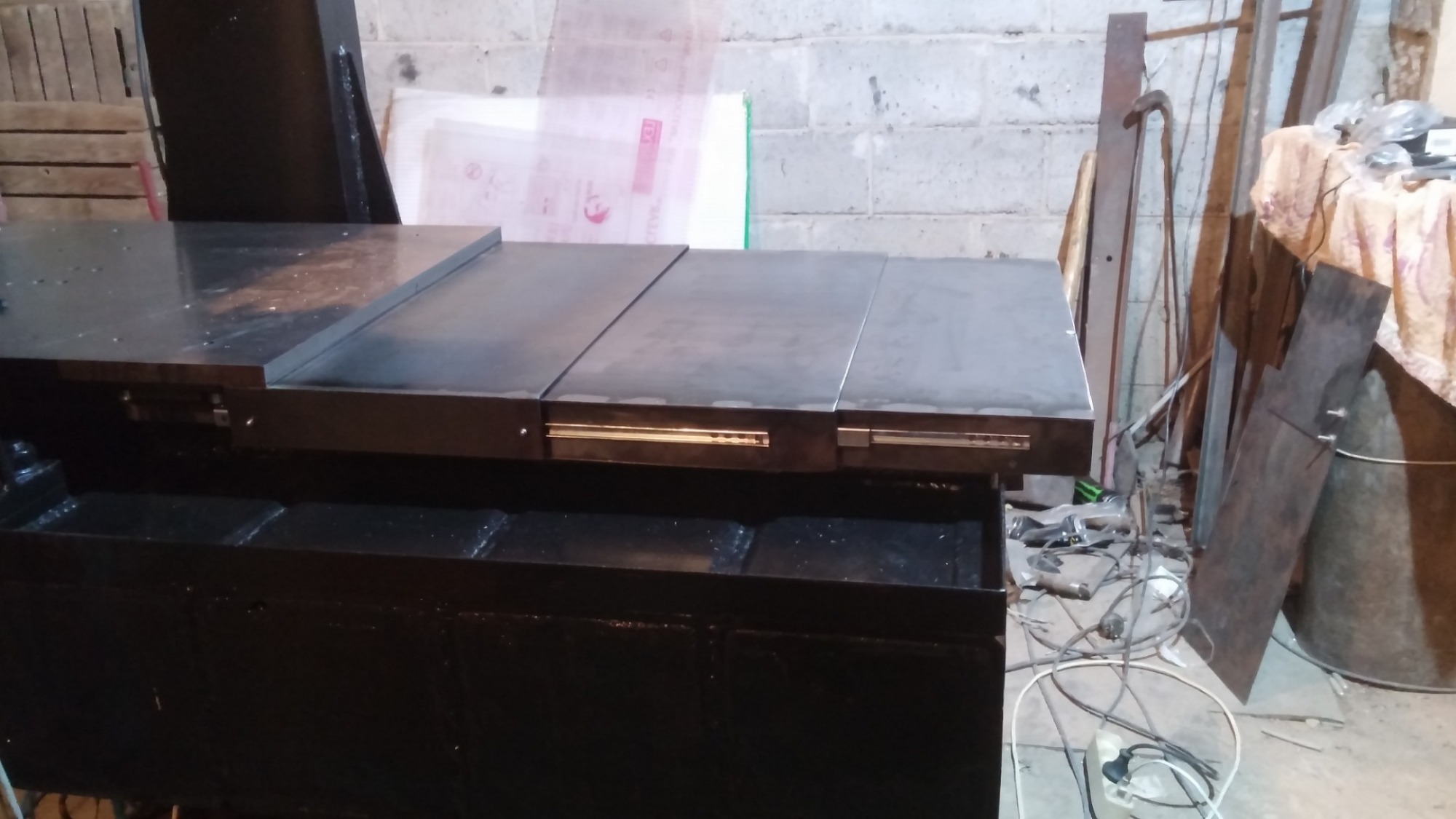

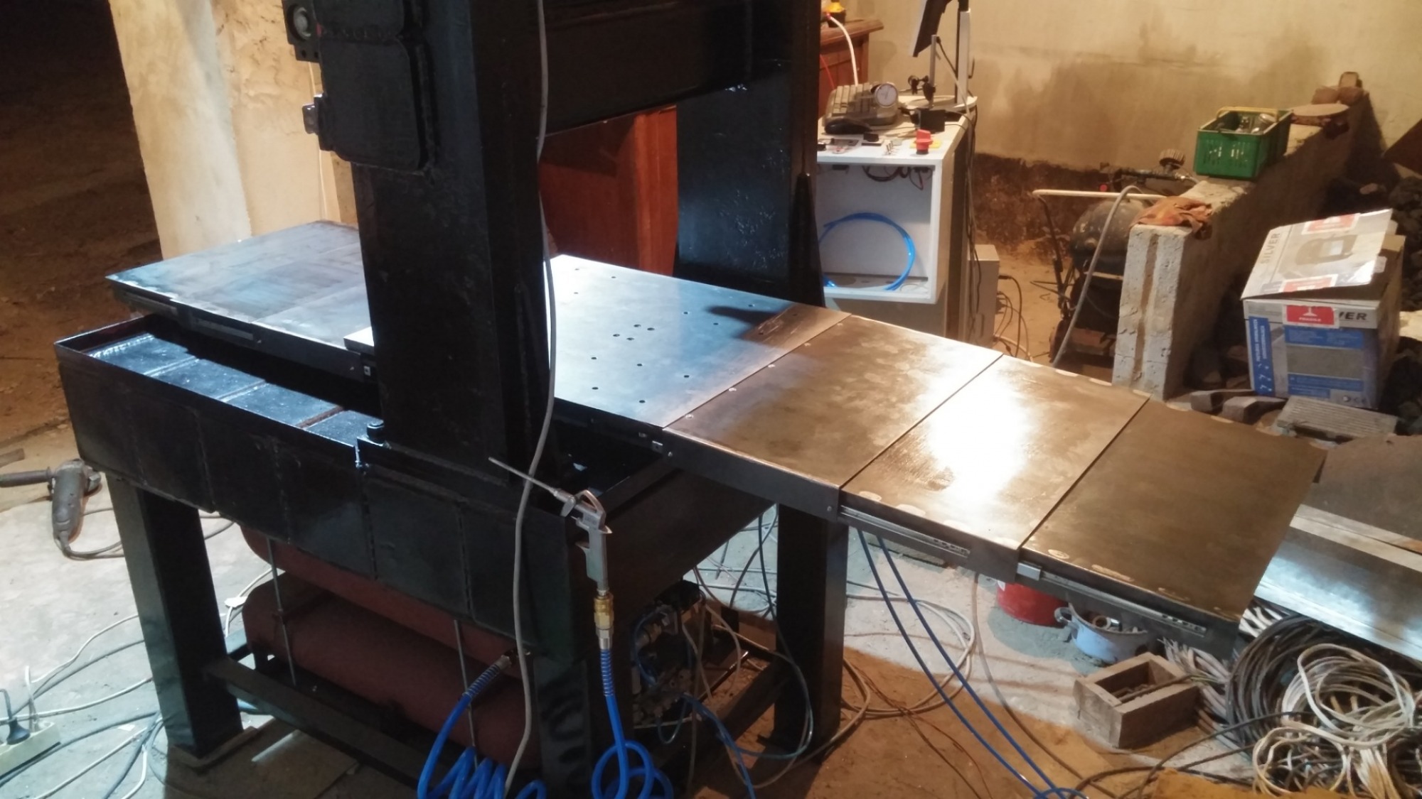

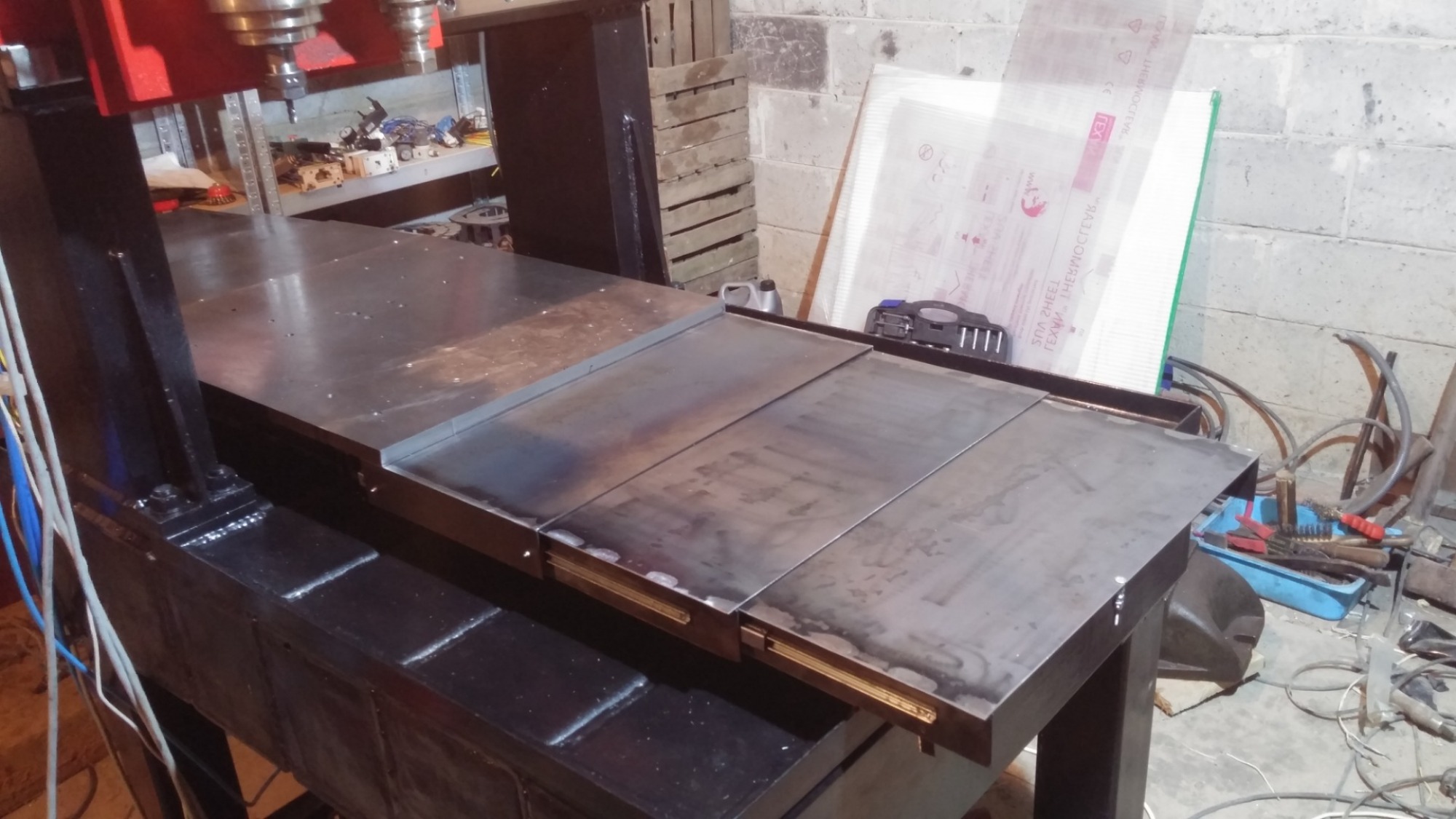

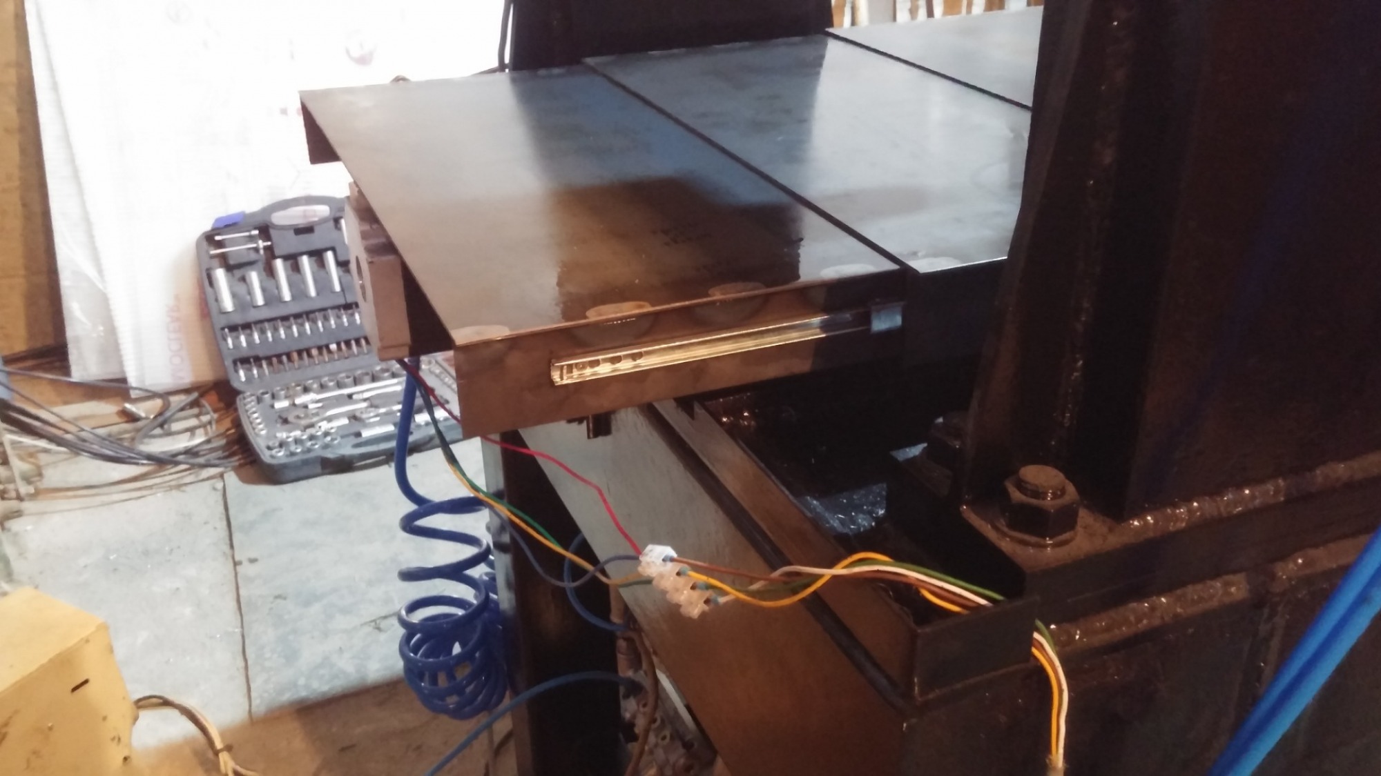

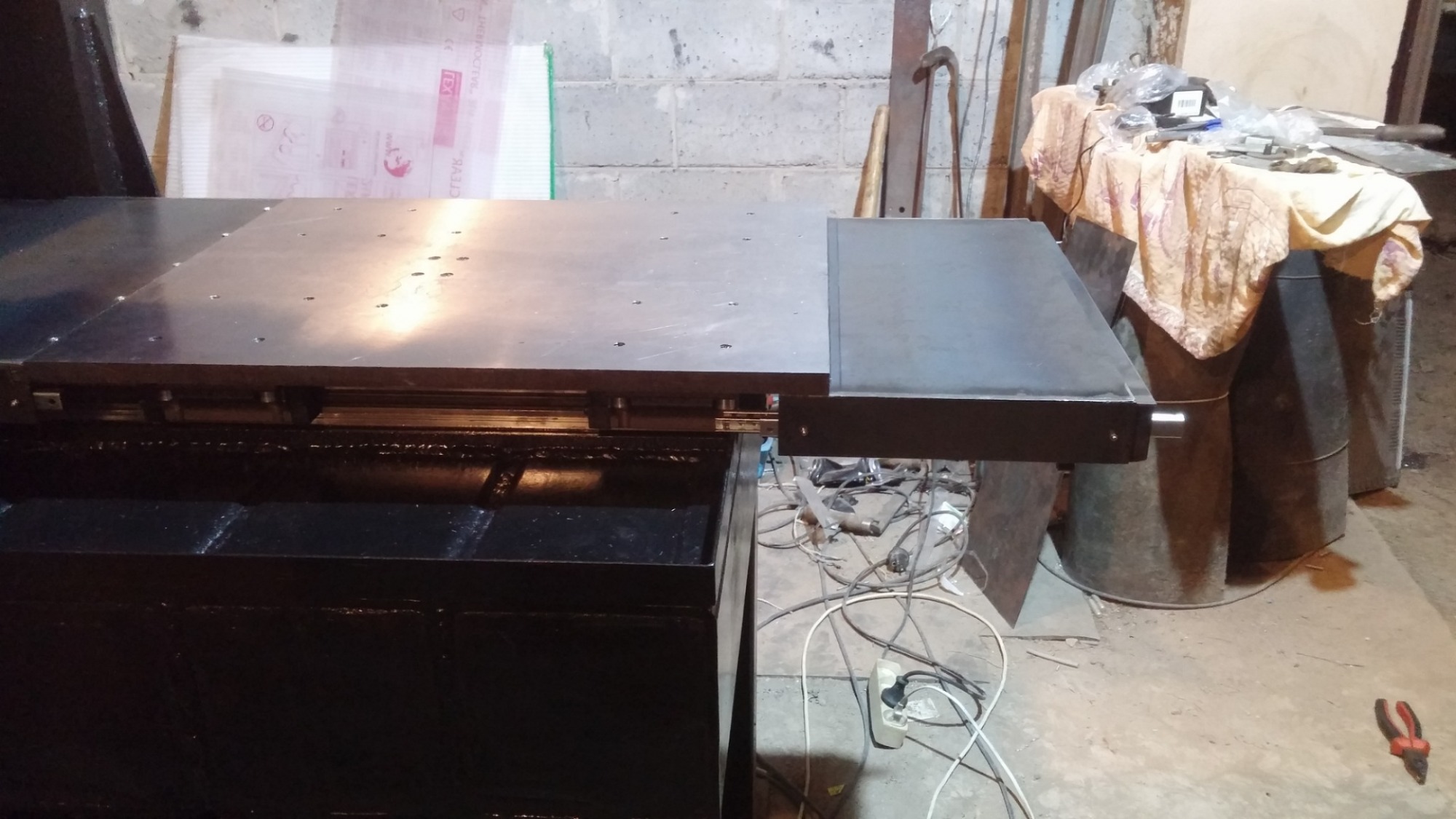

U mnie osłony wyglądają tak. Stół wyjeżdża poza obrys konstrukcji więc i osłony muszą trochę wyjeżdżać. Pod spodem są sprężyny które pozwalają im się zsunąć (tym 2 z 3 kawałków blachy) podczas wyjazdu stołu w skrajne położenia. Rozsuwają się na prowadnicach szufladowych.

Re: Frezarka stalowa 400x350x150 - ocena i pomoc w projekcie
Dzięki za pozdrowienia. Osłony fajne, ale jednak cena trochę odstrasza... O Polskich cenach już nie wspomnę
Szukam aktualnie inspiracji na osłony do swojej maszynki i chyba będę robił metalowe na prowadnicach szufladowych. Będę potrzebował 650mm po rozsunięciu i 500mm szerokości...
Poza osłanianiem prowadnic i śrub planujesz pod spód jakąś wannę zbiorczą na wiórki? Masz już wrzeciono?
