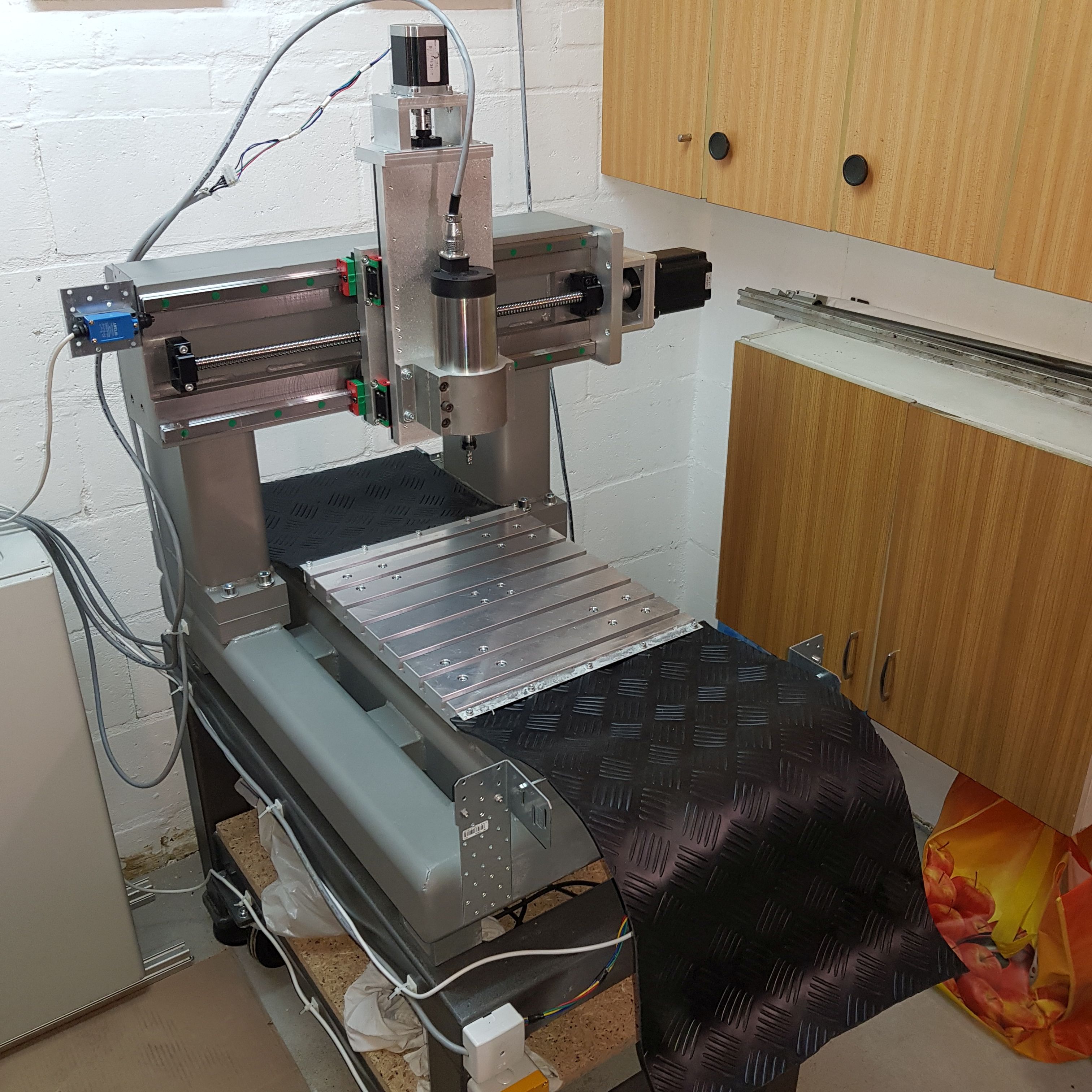

Za osłony wiór wyleci, choćby były nie wiem jak wysoko.
Czemu dałeś krańcowki tak na wprost? Jak za szybko dojedziesz, a przy okazji padnie zasilanie krokowca, to ta plastikowa obudowa nie wyhamuje stołu. Moim zdaniem lepiej dać prostopadle I kawałek klina. Precyzja na tym zyskuje I niezawodność przede wszystkim.

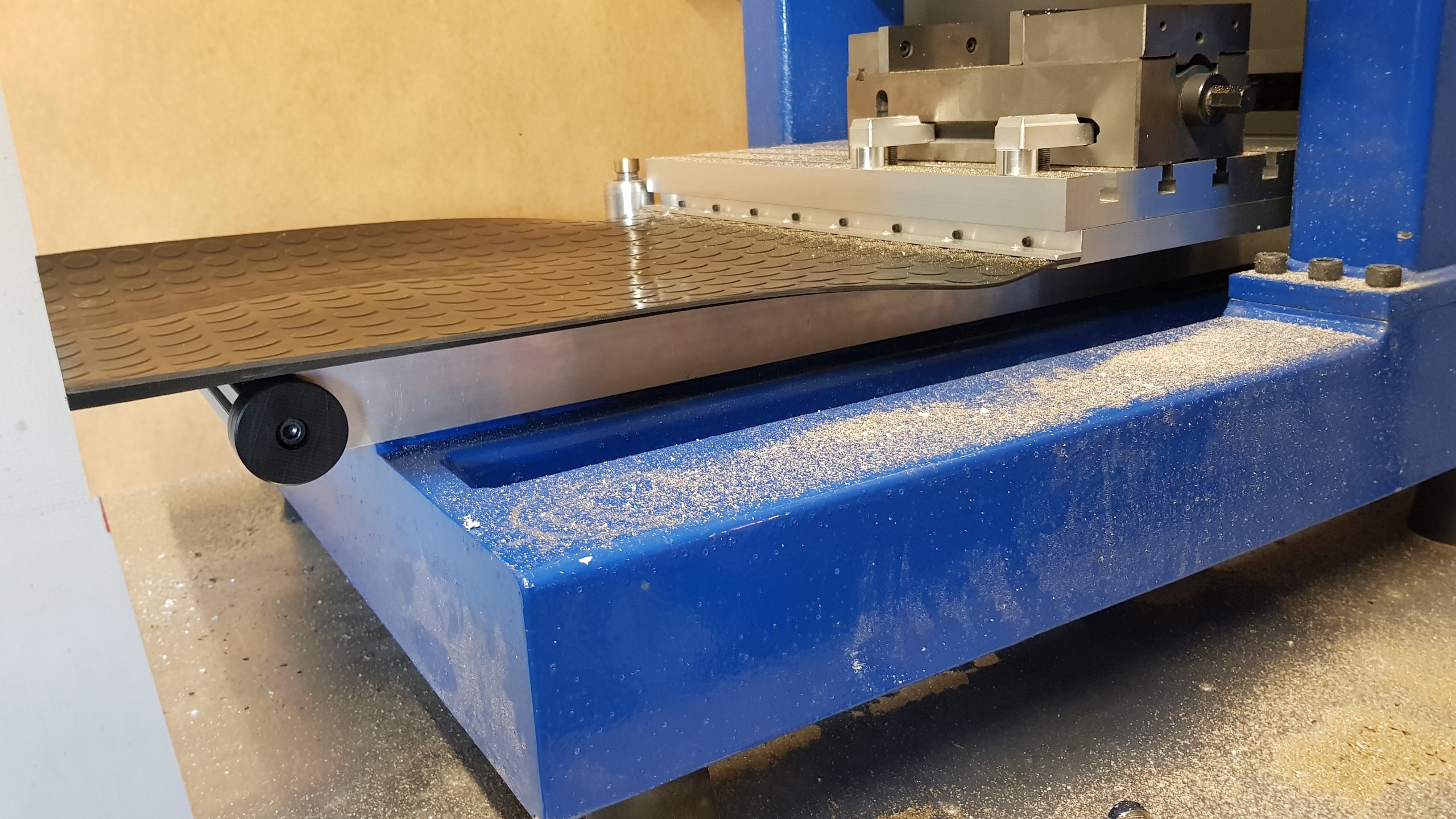

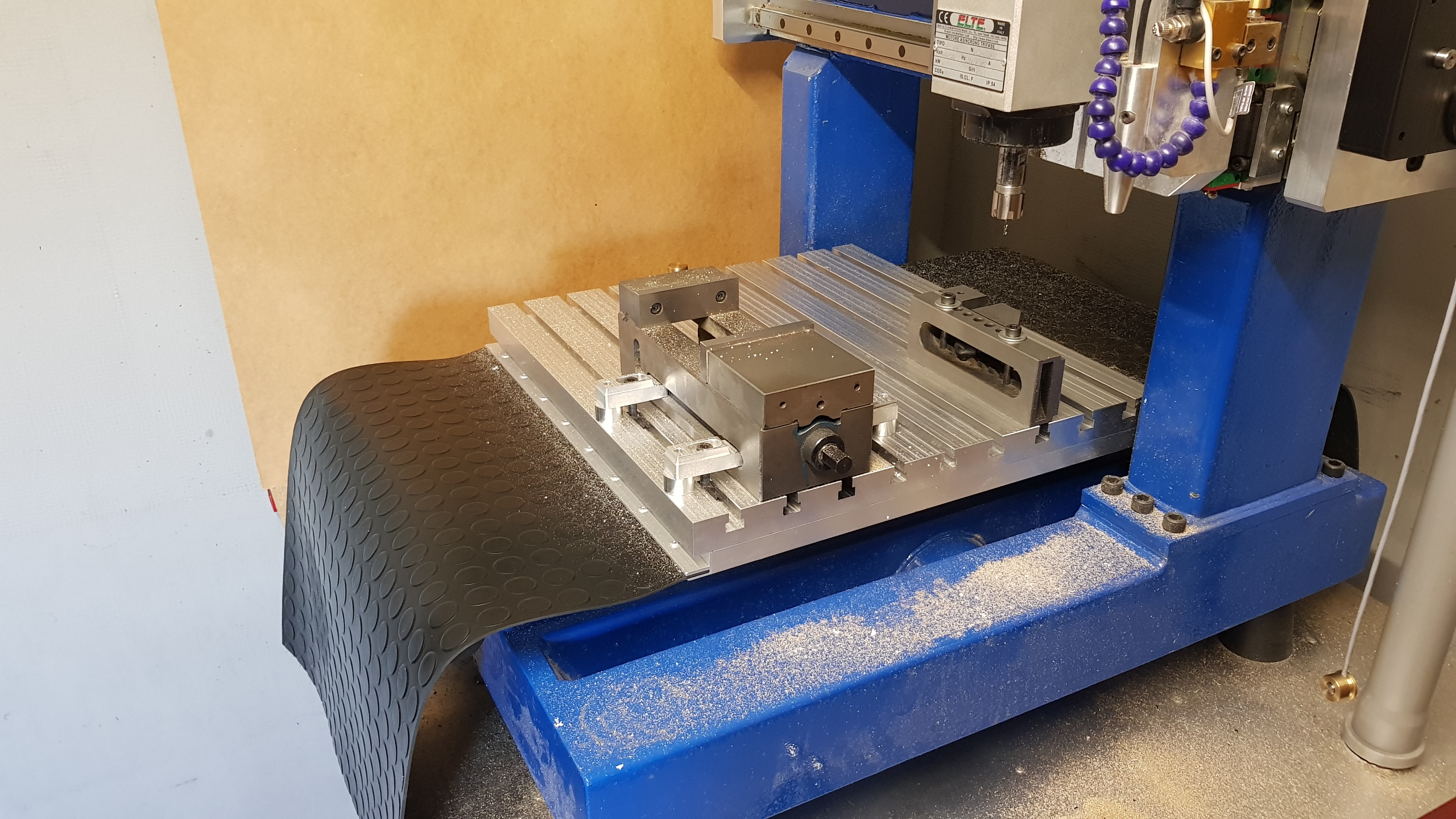

Jak kol. Wyżej pisze wiór Ci za to wyleci i staje się uciążliwe mocowanie dłuższych niż stół elementów. U mnie wygląda to w ten sposób i w 100% spełnia swoje zadanie. Jeszcze nie dawno miałem jakieś zwykłe linoleum ostatnio zmienione na gumę która jest dosyć ciężka i miękka dzięki temu dobrze się układa i nie puszcza pod spód wiórów nawet jak czyszcze maszyne sprężonym powietrzem. Proste i skuteczne. Żeby nie być gołosłownym kilka zdjęć:

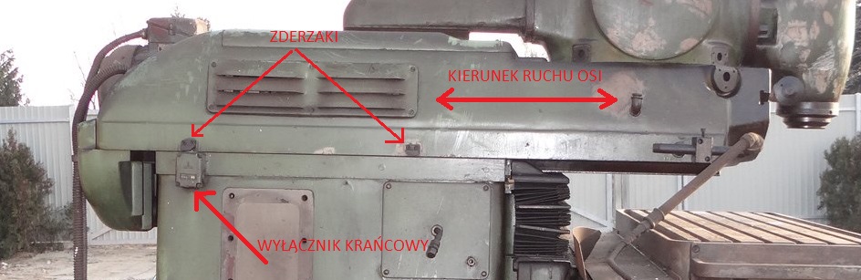

Jeśli mogę coś podpowiedzieć - zmień sposób zamocowania niebieskiego wyłącznika (domyślam się, że jest to krańcowy). Przy takim układzie jeżeli krańcowy nie zadziała to stół uderzy w niego i w efekcie wyrwie go z mocowania niszcząc jego obudowę. Wyłączniki krańcowe z reguły montuje się z boku a sam wyłącznik wciskany jest zderzakiem. Nawet jeśli nie zadziała to oś, którą ma zabezpieczać pojedzie dalej razem ze zderzakiem i nic mu się nie stanie.
Oczywiście nikt nie planuje wjeżdżania na krańcówki, ale w praktyce różnie to bywa.
Niżej wrzucam Ci rysunek, na pewno wyjaśni więcej niż jakikolwiek opis.
Pozdrawiam.

Blady >> U mnie wygląda to w ten sposób i w 100% spełnia swoje zadanie
Mistrzostwo! Mam nadzieję że kolega się nie obrazi jeżeli trochę skopiuję rozwiązanie. U mnie będzie mały problem ze względu na mocowanie silnika które jest dosyć wysoko i ta mata musiałby to minąć. Ale wydaje mi się że da się zrobić.
Robert_K >>zmień sposób zamocowania niebieskiego wyłącznika
Dzięki za wytknięcie. Oczywiście powinno być tak jak mówisz. Zrobię testy czy przy obróceniu krańcówki uda się ją aktywować jakimś zderzakiem. Chodzi mi o to że jednak krańcówka chyba była projektowana żeby uderzać ją od czoła (w innych rozwiązaniach są przecież dźwignie). Nie mniej jednak pochylę, się nad tym. Będzie trzeba jakieś nowe mocowanie ogarnąć.

Kopiuj śmiało twój silnik na pewno da rade ominąć trzeba tylko zrobić prowadzenie odpowiednie i tyle. Moja to też amatorska konstrukcja ale starałem się nie wyważać otwartych drzwi i kopiować wszystkie najlepsze rozwiązania w miarę możliwości. Na początku to miałem tekture na taśmie i się sprawdzała ale wkurzało mnie to że mimo to jak dmuchałem bokami wióry leciały do prowadnic. Teraz tak na prawdę najprostsze rozwiązanie czyli jakiś kątowniczek i kilka rolek sprawdza się. I nawet jak sie zużyje to koszt wymiany i stopien trudnosci tego zabiegu jest żaden... najgorzej nity rozwiercić... ;) Teraz kombinuje jak osłonić x ale raz ze nie bardzo przysnił mi się dobry pomysł a dwa nie jest takie pilne.

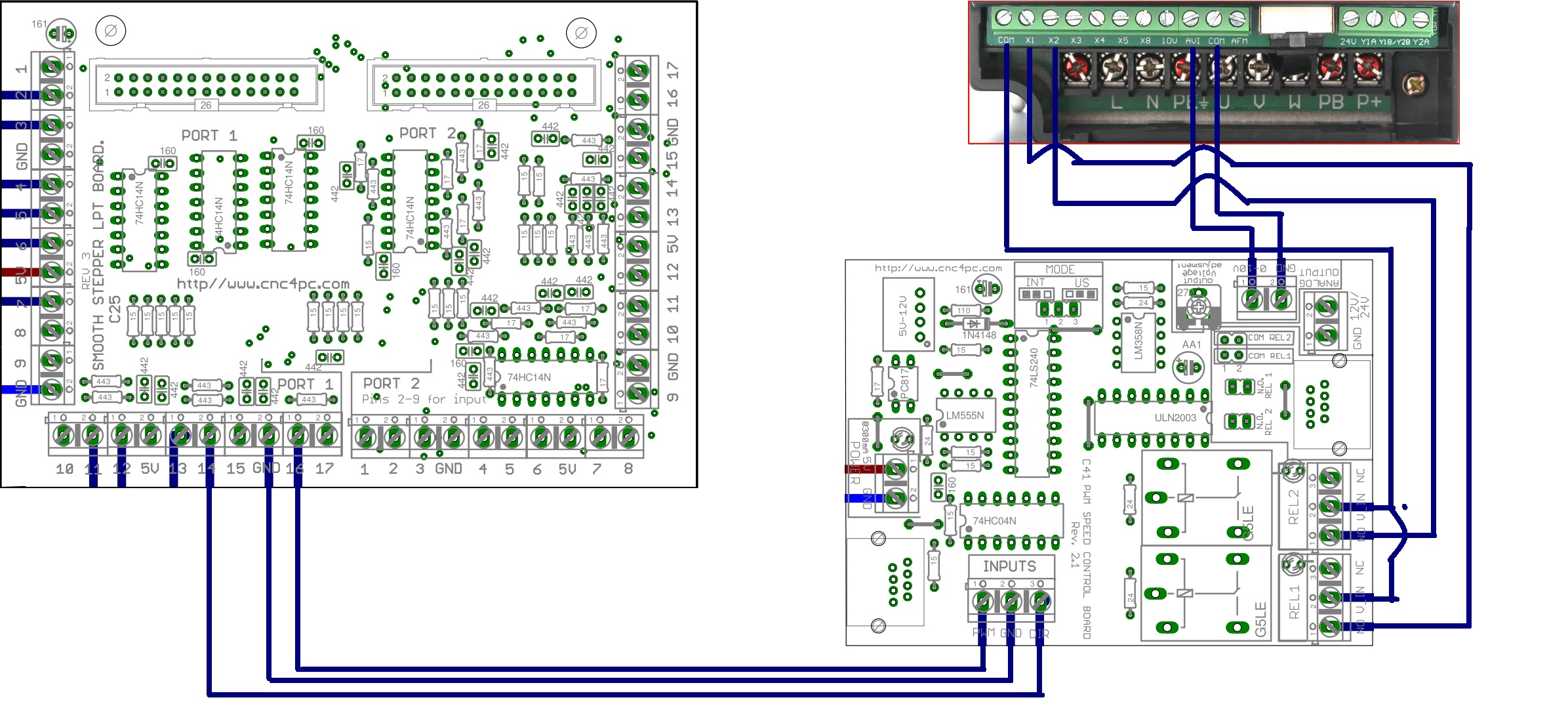

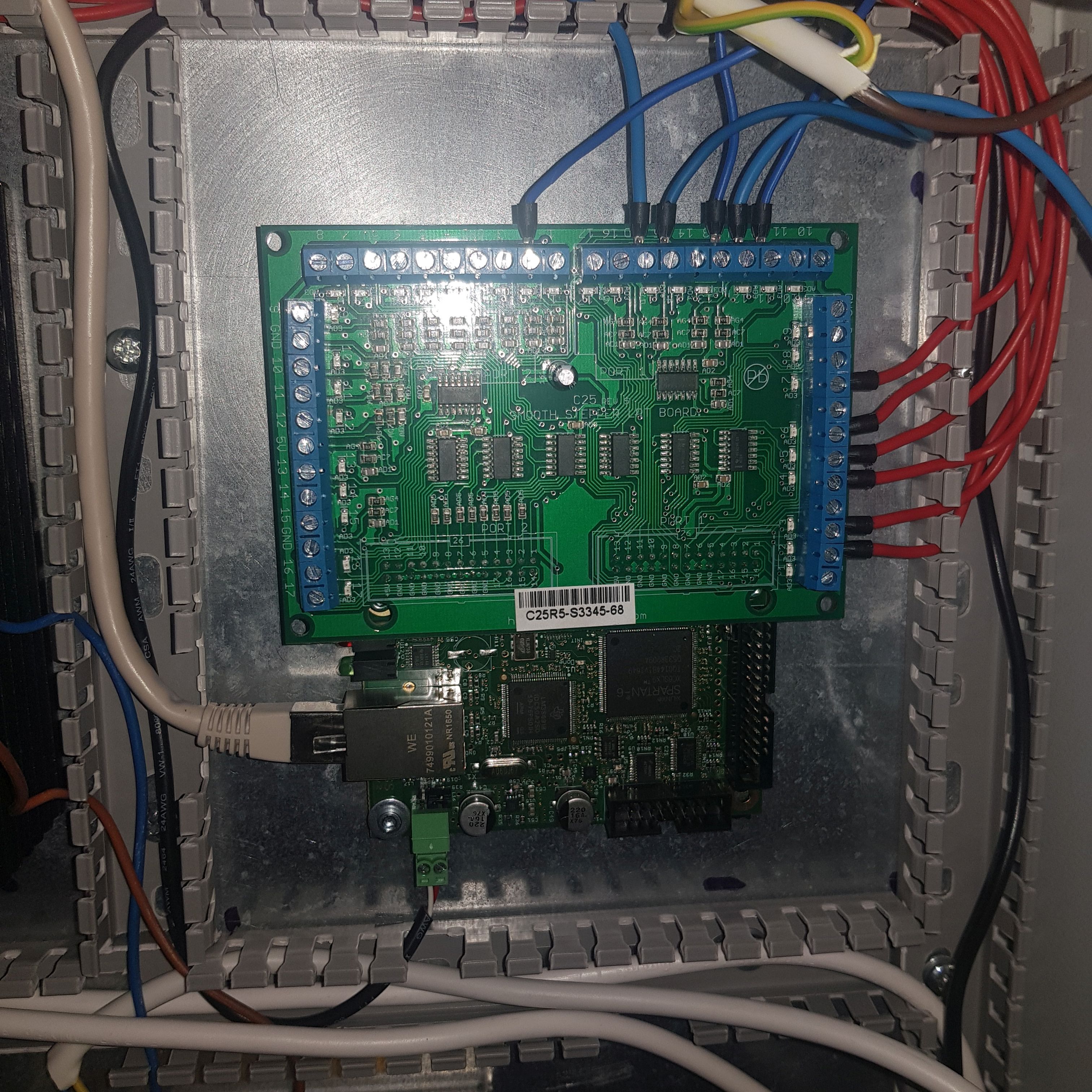

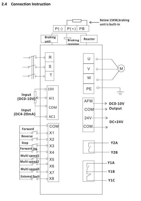

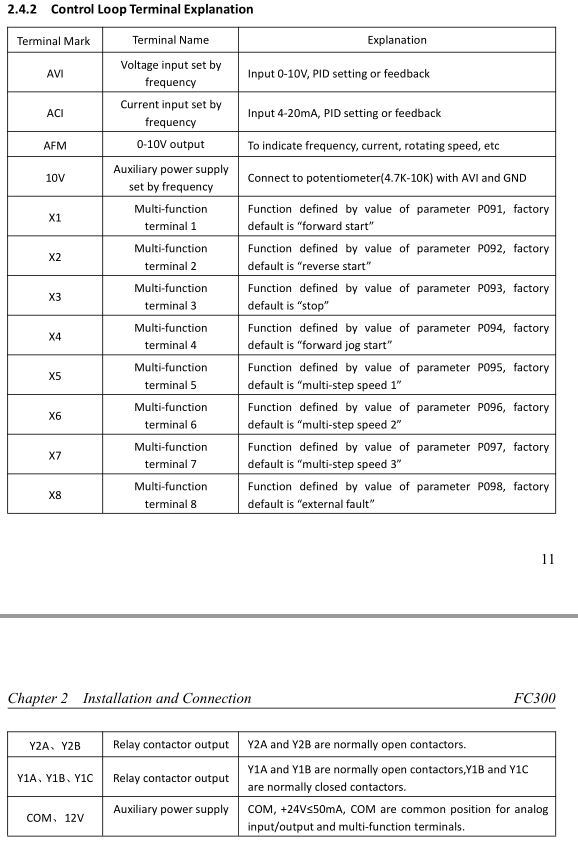

osłony powolutku powstają, została ostatnia rzecz, chyba najbardziej problematyczna dla mnie. Wrzeciono. Czy znalazłby się ktoś kto pomógłby rozpisać okablowanie do falownika? Dobrze byłoby sterować nim z macha ;)
Falownik BEST FC300
No i płytka sterująca:
Póki co, ustaliłem że muszę wykorzystać piny X1 i X2 falownika i podpiąć je z pinami w płytce które będą odpowiadały za sipndle FWD i spidnle REV.
Gdzie natomiast podpiąć pin "spindle PWM"? Znalazłem na ytb coś takiego:
W 5:37 facet ma rozrysowany układ, ale nie rozumiem dlaczego podpina AVI przez rezystor do 10V. Czy ten rezystor ma zastąpić potencjometr? Czy mogę zastosować takie podłączenie? (pomijam fakt ustawienia parametrów falownika, wcześniej grzebałem w nim tak żeby wrzeciono odpalało z pulpitu więc będę musiał jeszcze raz przejść przez wszystko). Z góry dzięki za wszelkie sugestie.

Wydaje mi się że ogarnąłem. Brakuje mi jednej płytki, zgodnie ze schematem:
http://cnc4pc.com/Tech_Docs/JINAN2ESS.pdf
Jak tylko przyjdzie, dam znać czy się udało.

Witam ponownie,

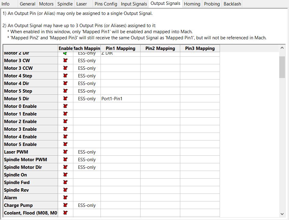

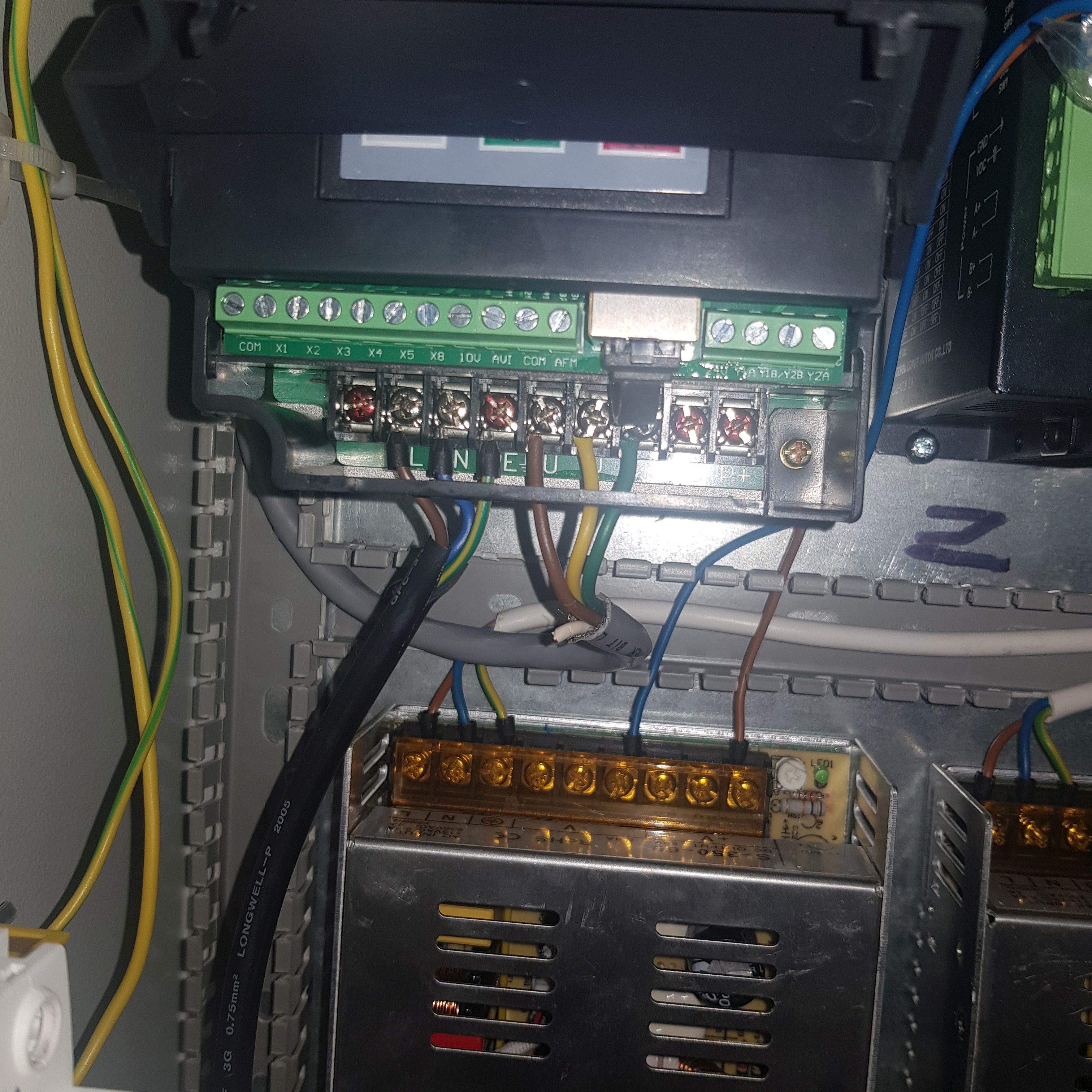

przyszła płytka do sterowania wrzecionem jednak napotkałem na mały problem. Podłączyłem to tak:
I z macha udało mi się włączyć wrzeciono ale nie mam kontroli nad prędkością. Mam wrażenie że ESS nie wystawia sygnału na pin PWM (mierzyłem multimetrem między pinem a gnd). Wrzeciono od razu rozpędza się do maxa. Czy podłączenie które przedstawiłem wyżej jest poprawne? Jeżeli tak to muszę sięgnąć gdzieś do ustawień.
Z góry dzięki za sugestie.

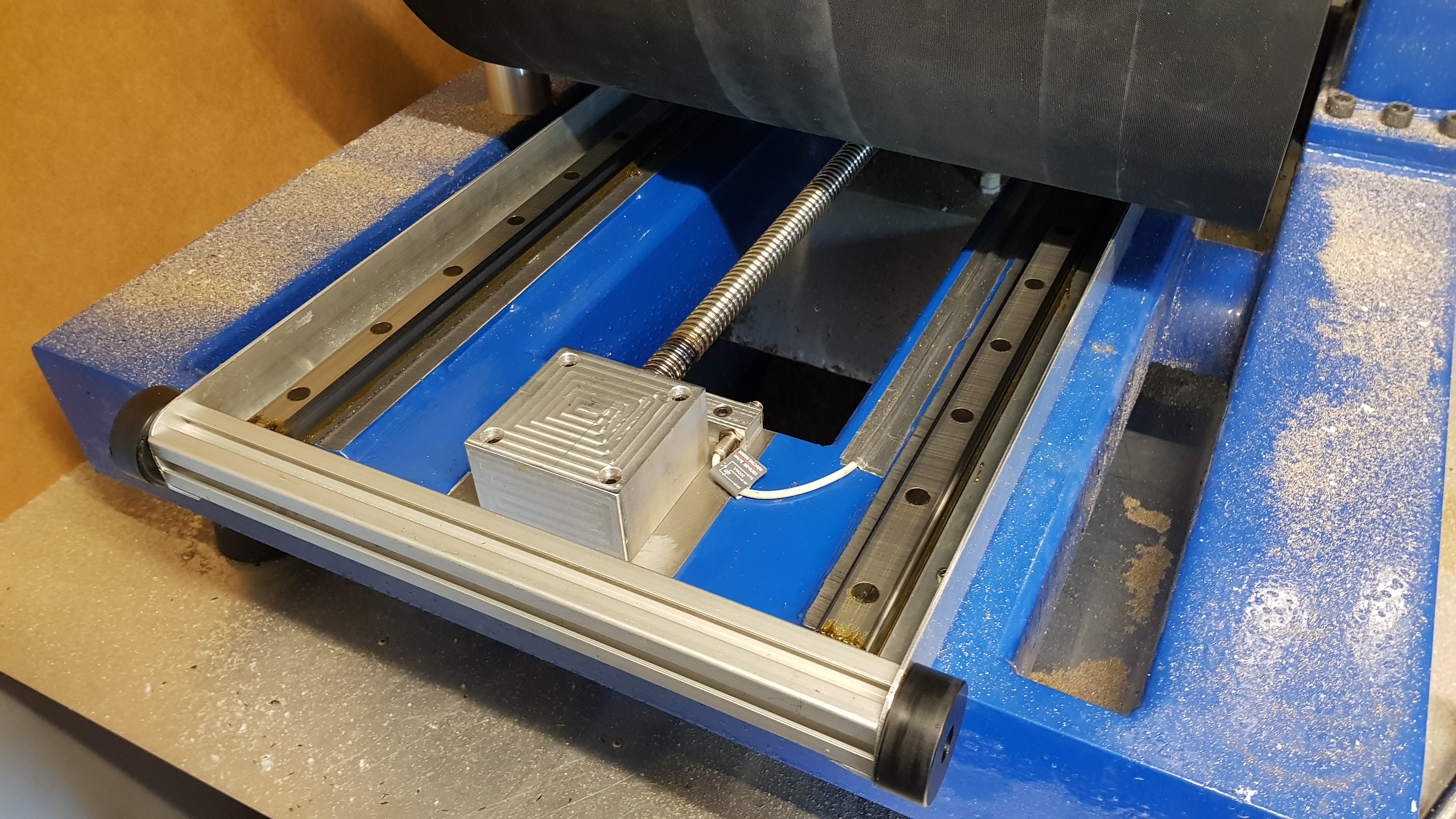

Post napisał: MarLip » 06 lis 2018, 08:09
Witam, mechanika z grubsza skończona:
Został temat krańcówek i może coś do porządkowania przewodów ;)
