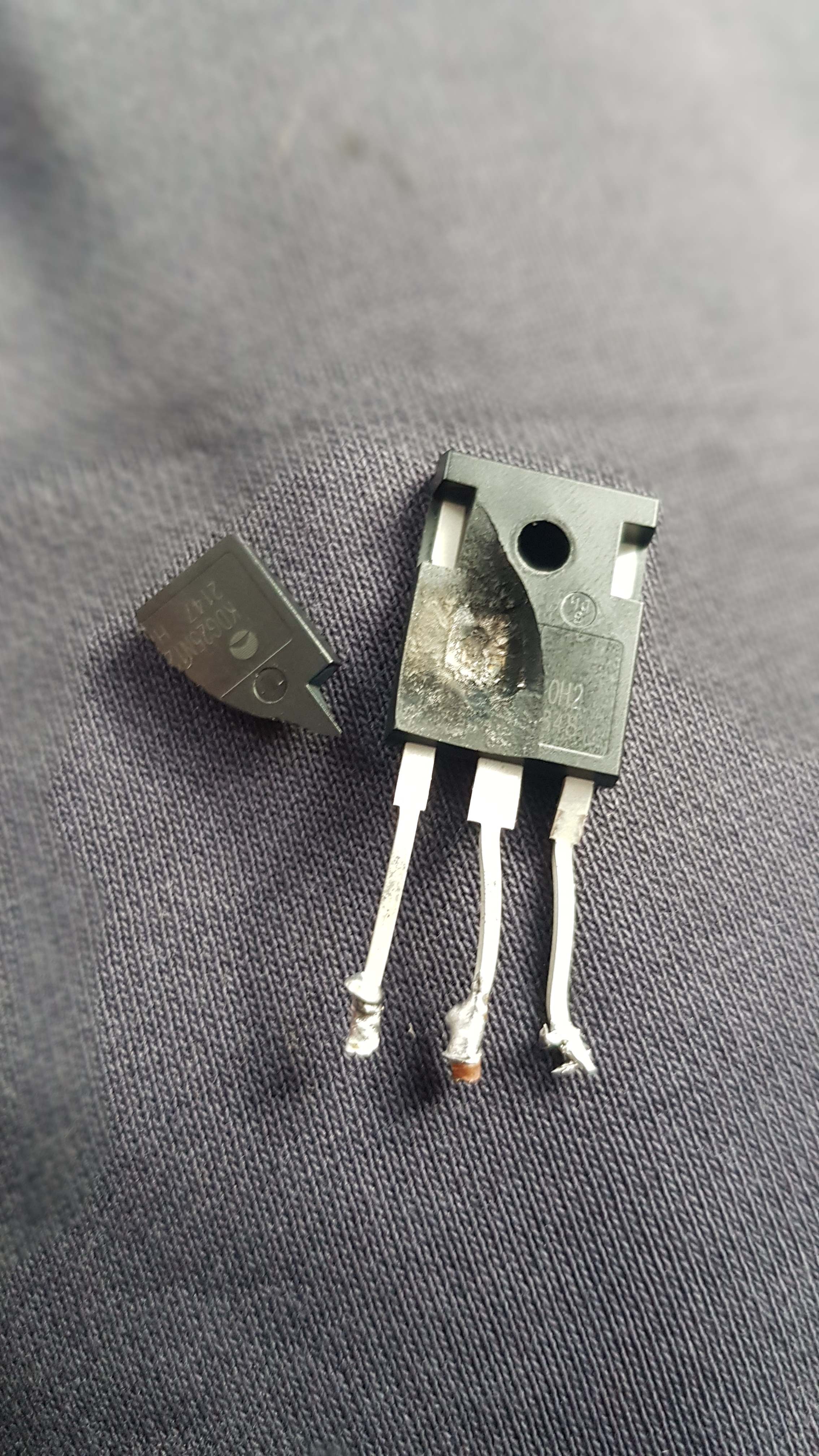

Post napisał: MarLip » 28 wrz 2019, 18:52
dzisiaj finalizowałem prace i przy ostatnim etapie (tj. podłączeniu nowego wrzeciona) zrobiłem mega krzaka i podpiąłem fazę pod obudowę wrzeciona :mrgreen: Efekt taki że wystrzeliło wszystkie zabezpieczenia i dwa tranzystory w falowniku poszły z dymem:
Z tego co udało się odczytać to oznaczenie tranzystora to KDG25N120H2. Niestety nie jestem w stanie znaleźć ich nigdzie w PL i w związku z tym pytanie, czy ktoś wie czym (i czy w ogóle) można je zastąpić?
Pozdrawiam :)
K.I.S.S - Keep it simple stupid!

Post napisał: pitsky » 28 wrz 2019, 19:34
IGBT 1200V 25A, na all... od kilkunastu złotych

Post napisał: MarLip » 29 wrz 2019, 08:18
Dzięki wielkie, zobaczymy czy uda się to reanimować.

Post napisał: MarLip » 09 paź 2019, 03:54
Hej, niestety falownik poszedł w śmietnik. Po przylutowaniu nowych tranzystorów je również usmażyło. Chyba przy pierwszym zwarciu poszło coś więcej niż tylko te tranzystory :( Na szczęście mam już nowy falownik który działa, może w sobotę uda się go założyć i coś uruchomić.
