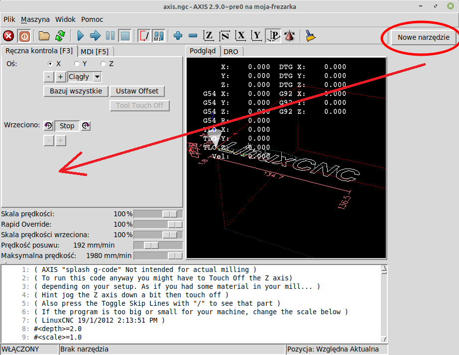

Re: LinuxCNC - pomiar długości narzędzia - instrukcja jak skonfigurować
Dziękuję za odpowiedzi. Twoją metodą zrobiłem już kiedyś taki przycisk do szybkiego zjazdu na X0 Y0, ale dla przycisku wymiany narzędzia z tego tematu to nie działa. https://www.cnc.info.pl/pics/9973b0d8ddf95d1ff8dfdea008dff553.png Do stworzenia przycisku wymiany narzędzia jest tylko taki kod: https...
Czy przycisk dodany tą metodą można przenieść we wskazane miejsce na axis? Dorzucenie chociażby PYVCP_POSITION = BOTTOM do INI nie zmienia nic.
