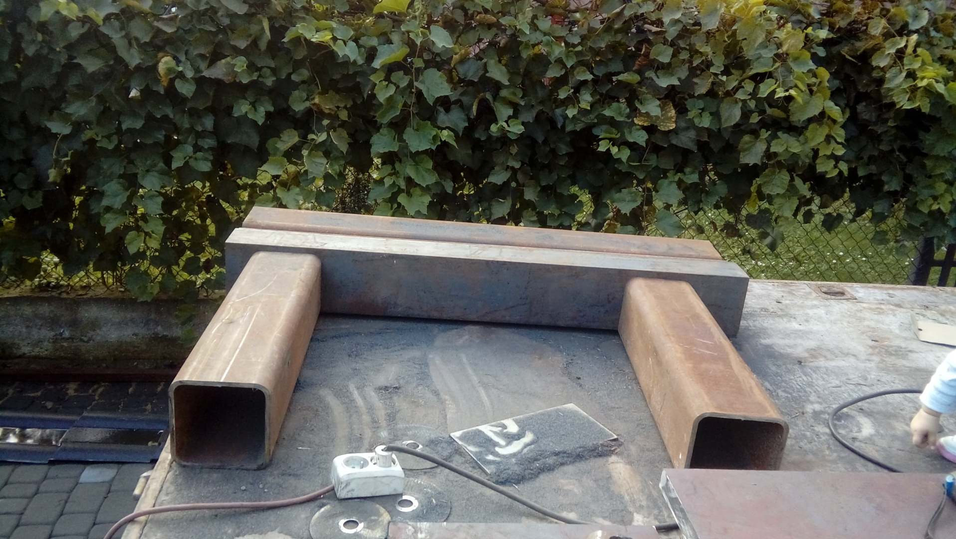

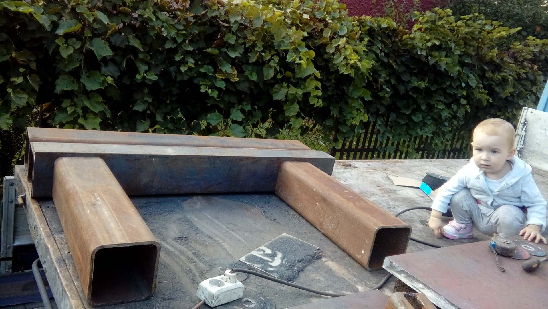

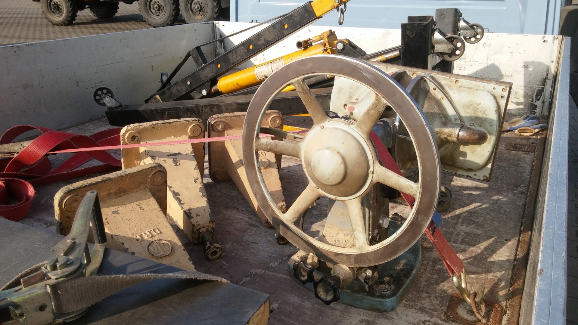

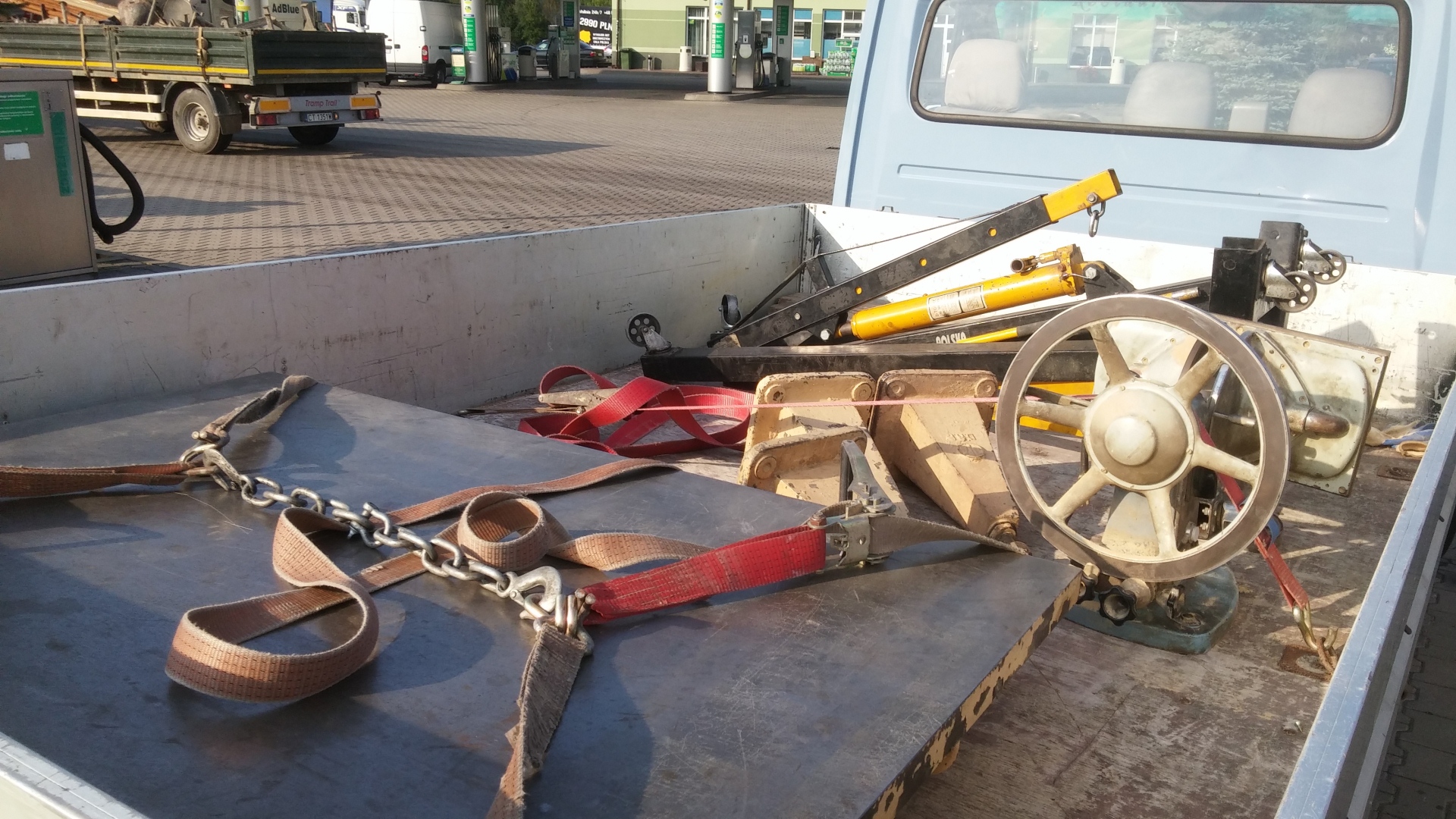

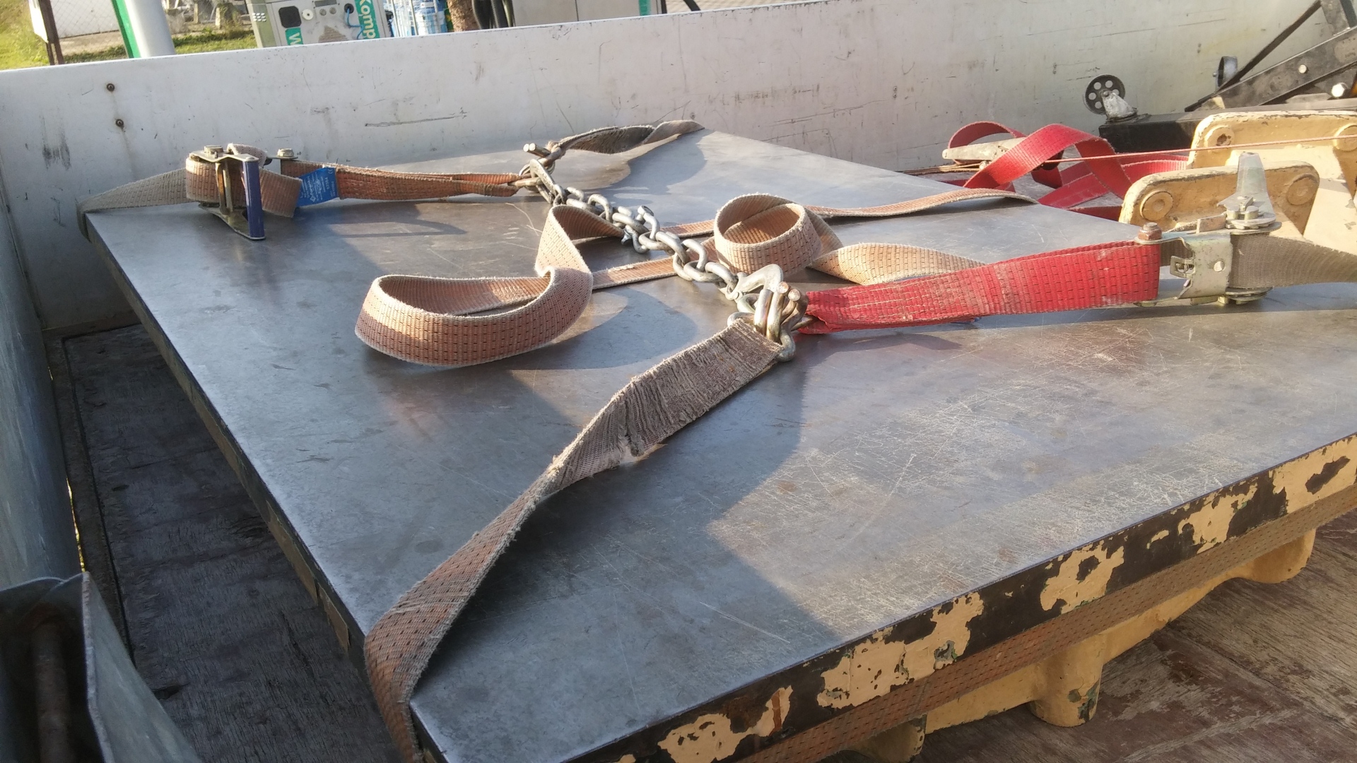

Witam wszystkich.

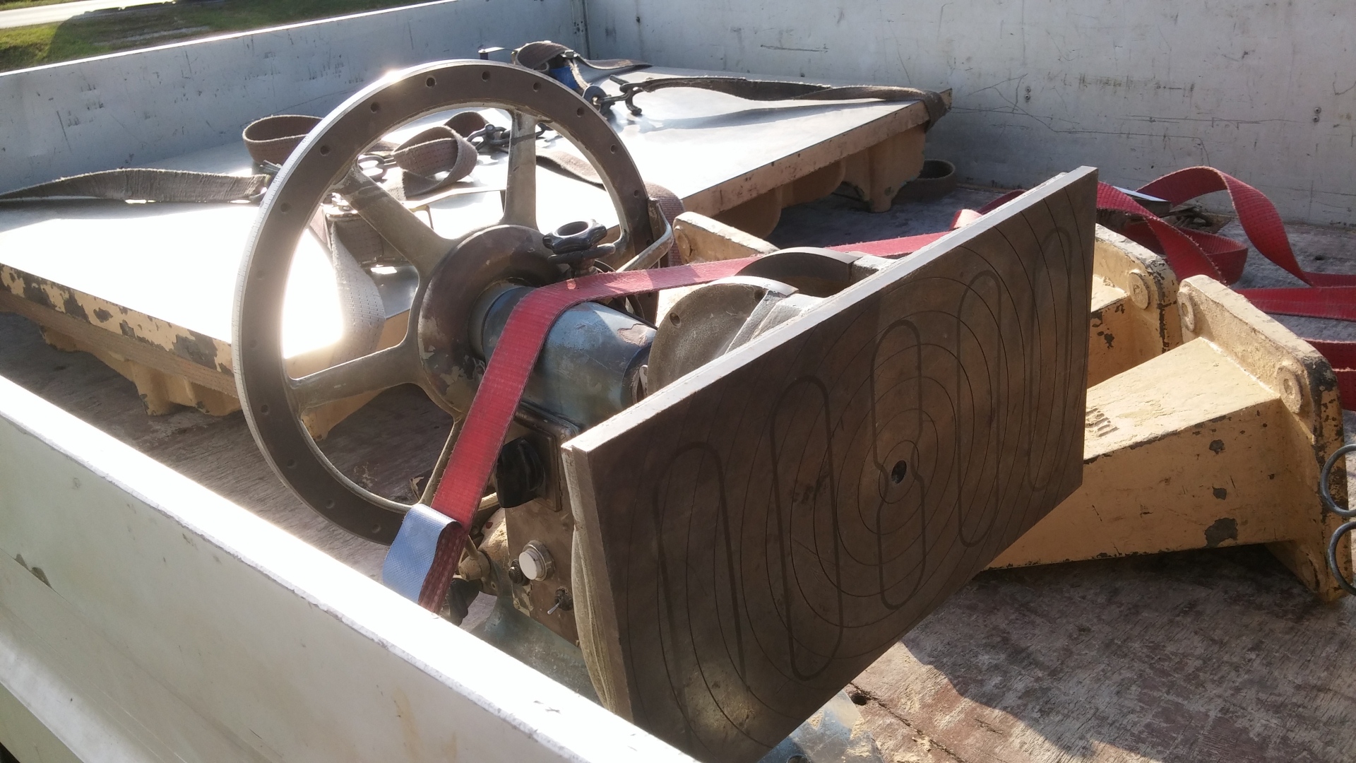

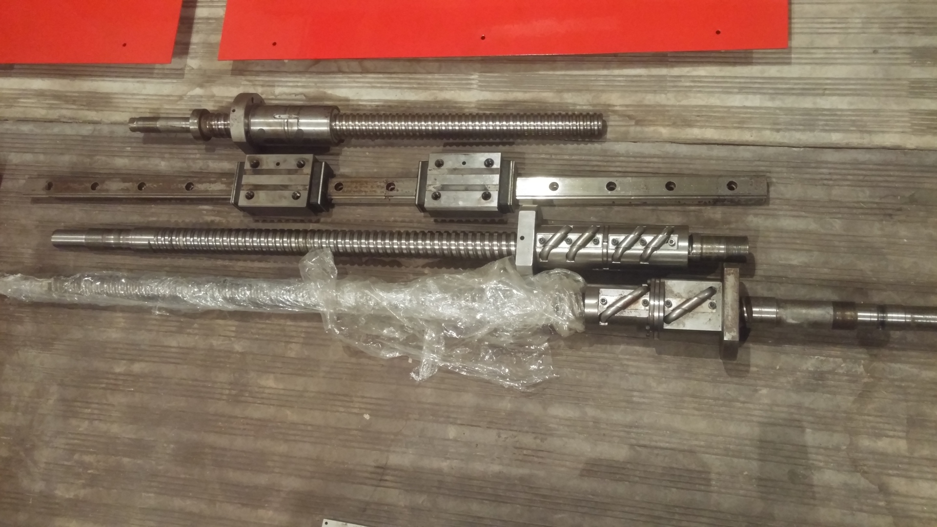

Budowa mojej frezarki powoli dobiega końca, a na tapecie pojawił się pomysł zbudowania kolejnej. Tym razem w kooperacji ze znajomym. Korzystając z okazji zakupiliśmy fajny zestaw prowadnic liniowych i śrub kulowych od kolegi Malaxis (pozdrawiamy :-) ). Gabaryty maszynki nakłoniły nas do popełnienia konstrukcji na stole traserskim, ze względu na możliwe kłopoty z obróbką baz. W tym wykonaniu obróbce będzie poddana tylko brama. Stół traserski na podstawę udało się tanio i szybko kupić od miłej wdowy po okolicznym stolarzu. Na tyle miłej, że jako gratis do stołu dorzuciła nam coś na kształt podzielnicy z uchwytem magnetycznym.
Obrazek Obrazek Obrazek Obrazek

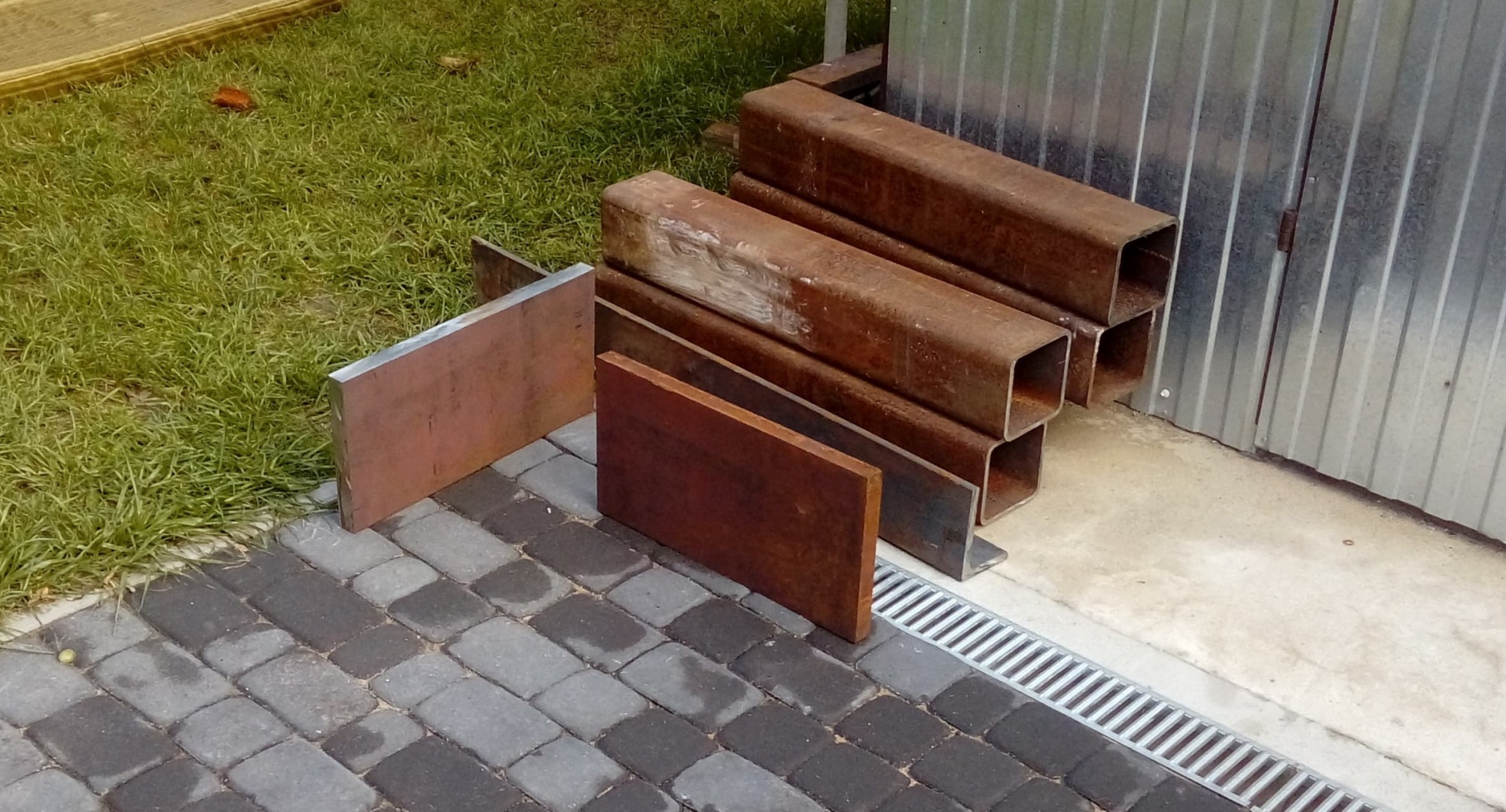

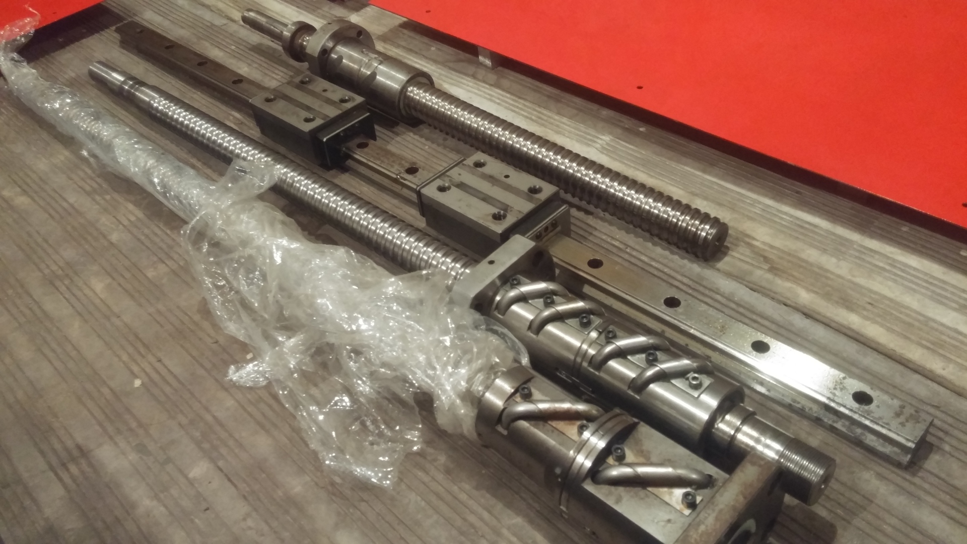

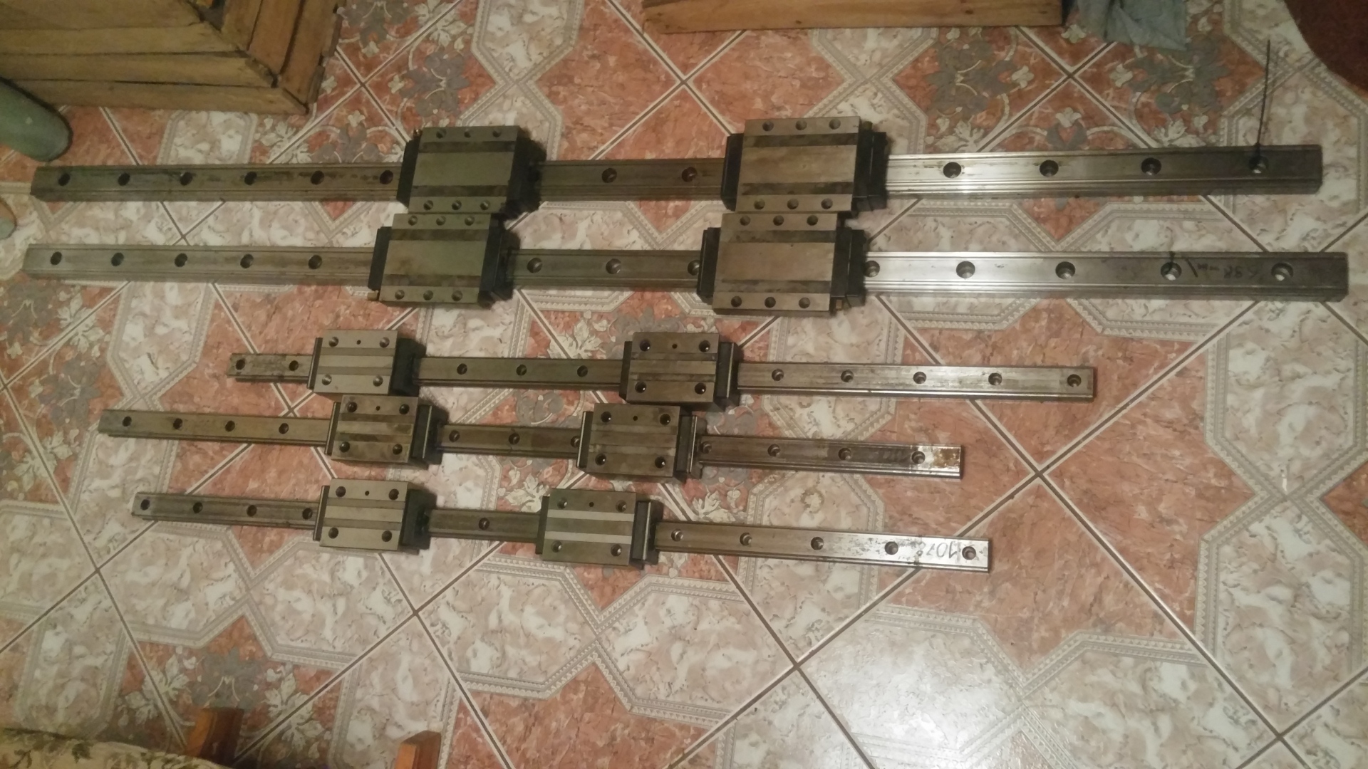

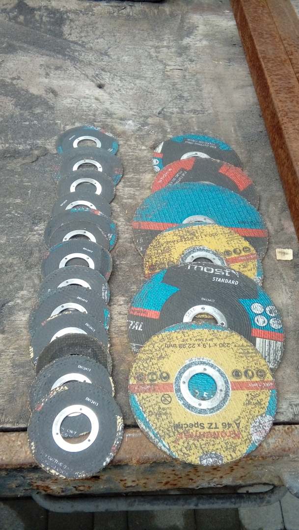

Prowadnice THK 35 (113cm i 108cm) i 45mm (168cm), śruby kulowe 4010, 4012 i 4020. W tle jeszcze nie zamontowane osłony pneumatyki do mojego betoniaka 8) Śruby pozwalają na zbudowanie frezarki o polu roboczym jak w temacie. Stali na samą bramę, krzyżak i zetkę na chwilę obecną zakupiono około 600kg. Poniżej zdjęcia z placu boju.

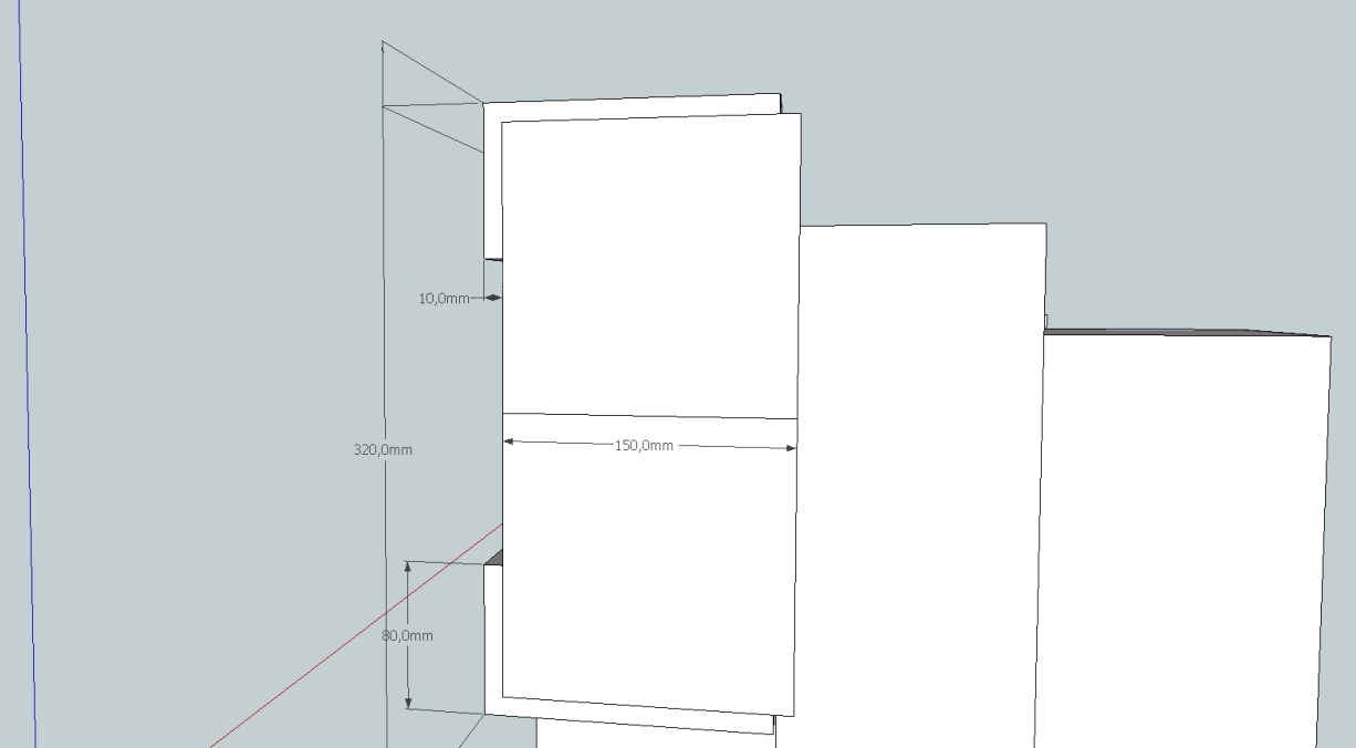

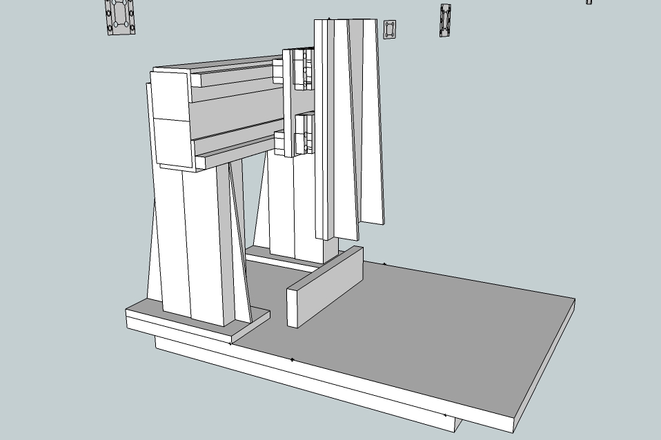

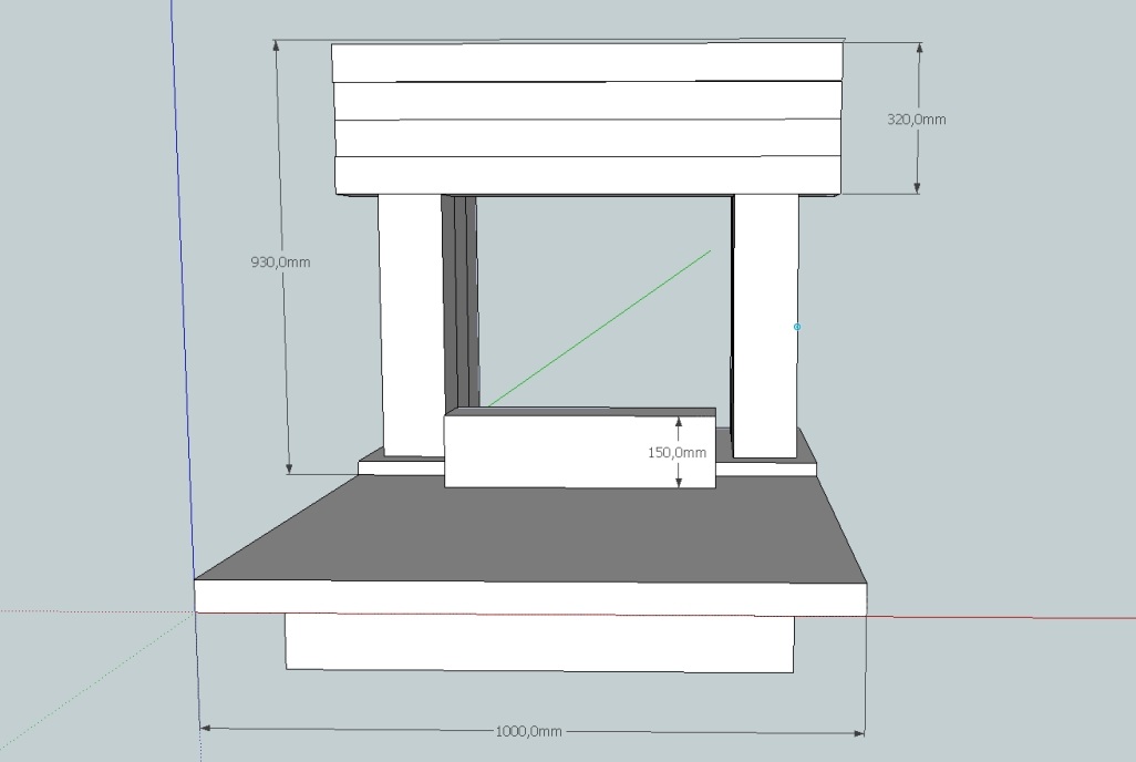

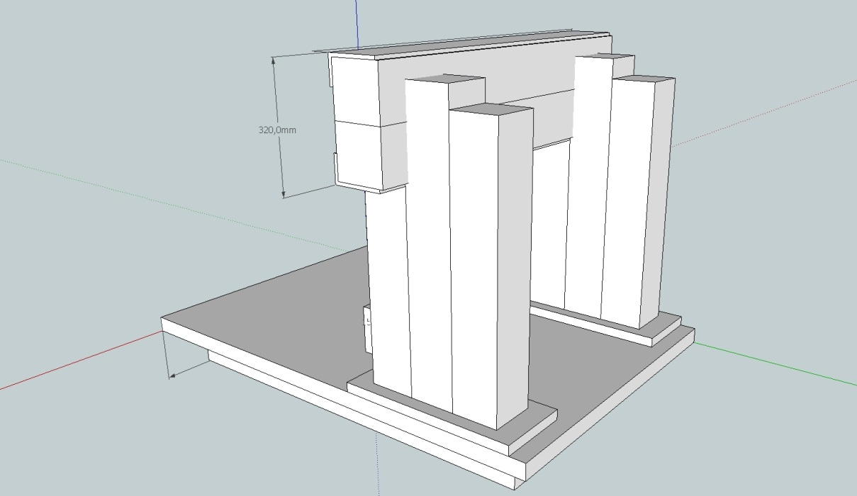

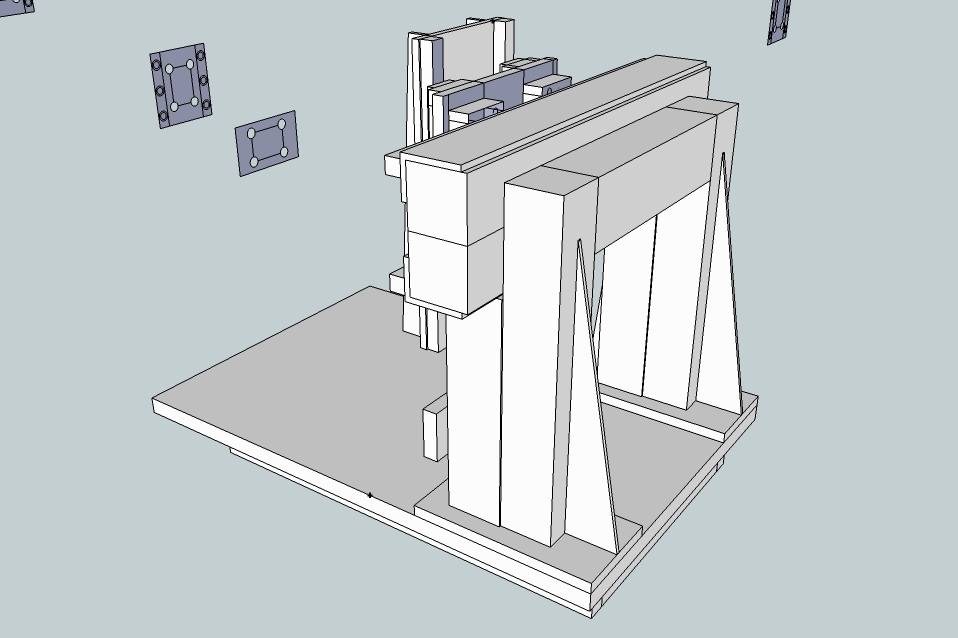

Projekt bardzo bardzo wstępnie przedstawia się tak jak na rzutach poniżej. Brama z profili 150x150x8 z naspawanymi kątownikami nierównoramiennymi 150x80x10. Do tego jako bazy pod prowadnice płaskownik 40x40. Nogi kątownik 150x150x8 i 140x140x8. Z tyłu dodatkowa belka z profila 80x80x8. Stopy blacha 500x260x30. Do tego jakieś zastrzały od przodu. Montowane do stołu traserskiego na 8 lub 12 śrub 18-tek. Stół traserski 1510x1010, dobrze użebrowany w bardzo dobrym stanie.
Obrazek Obrazek Obrazek Obrazek Obrazek Obrazek Obrazek Obrazek
Co do napędu to chcieliśmy użyć silników krokowych około 12Nm. Tu proszę o radę. Frezarka tylko do stali i aluminium. Nie będzie pracować w firmie na 3 zmiany. Komplikować sobie życie i zakupić takie serwa od pana chińczyka? Czy zostać przy krokówkach? Jeśli serwa to czy te z linku podołają?

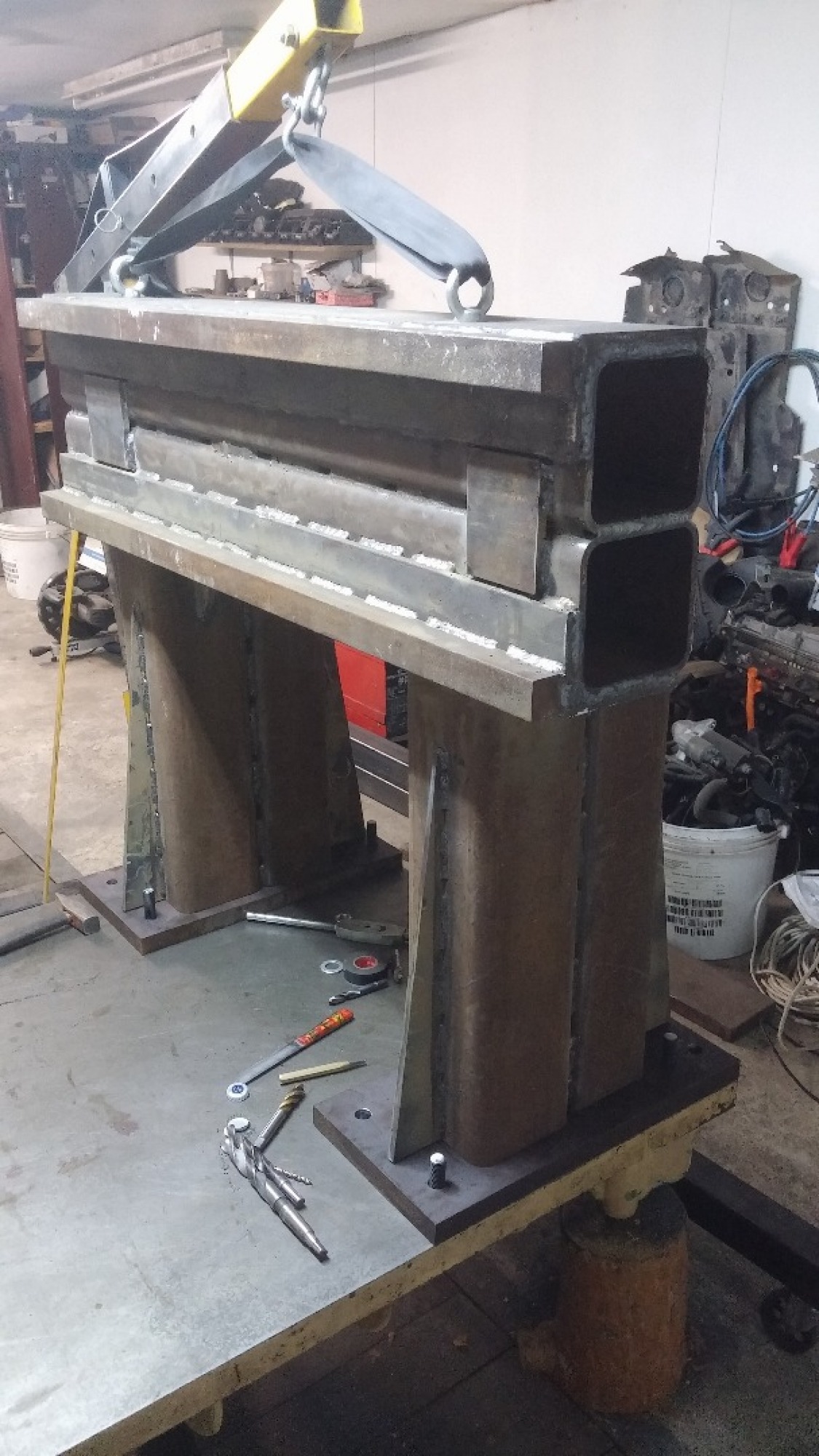

Nastąpiły drobne zmiany w projekcie "papierowym"- usunieta trzecia noga bramy na rzecz dwóch zastrzałów.

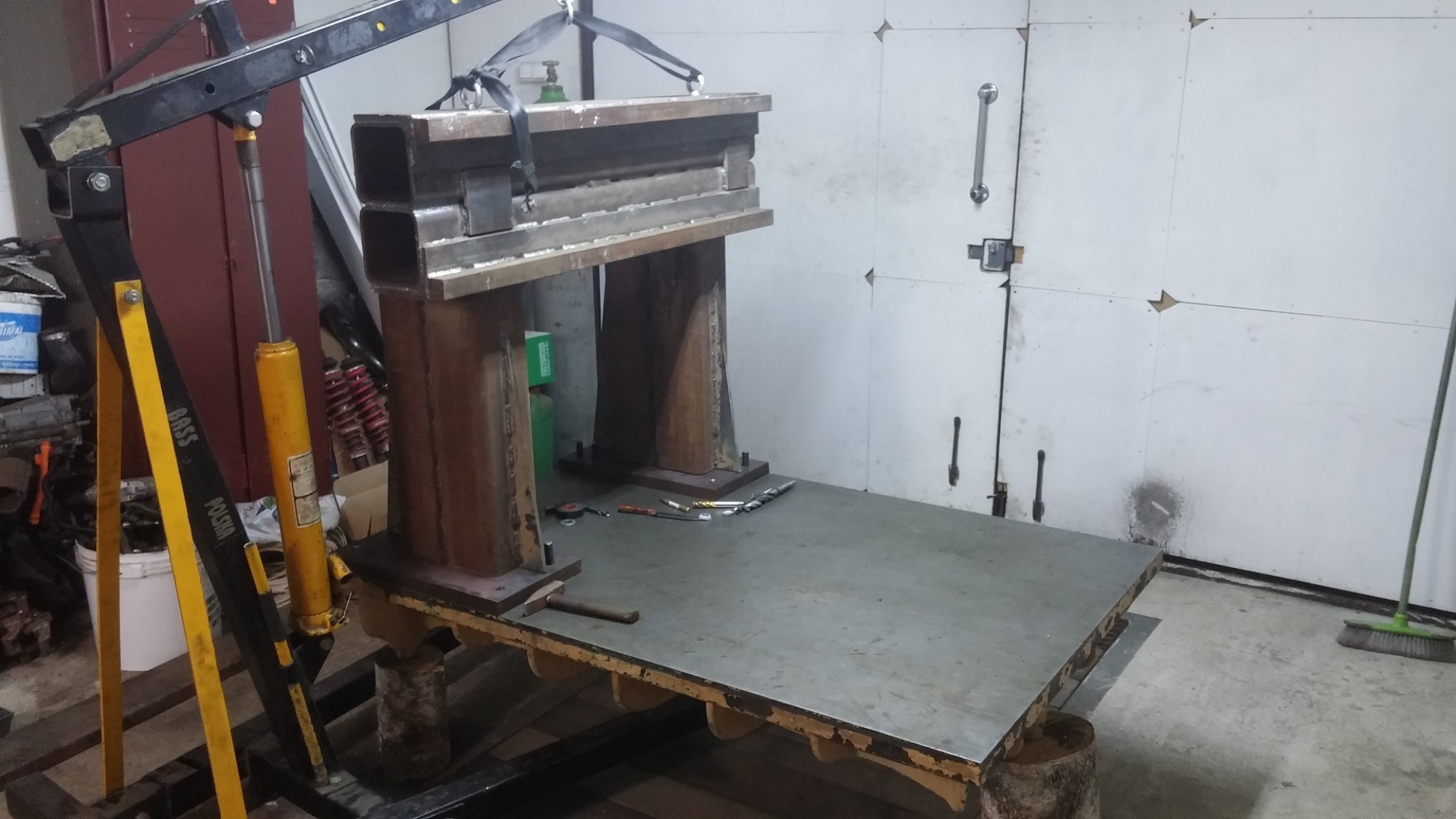

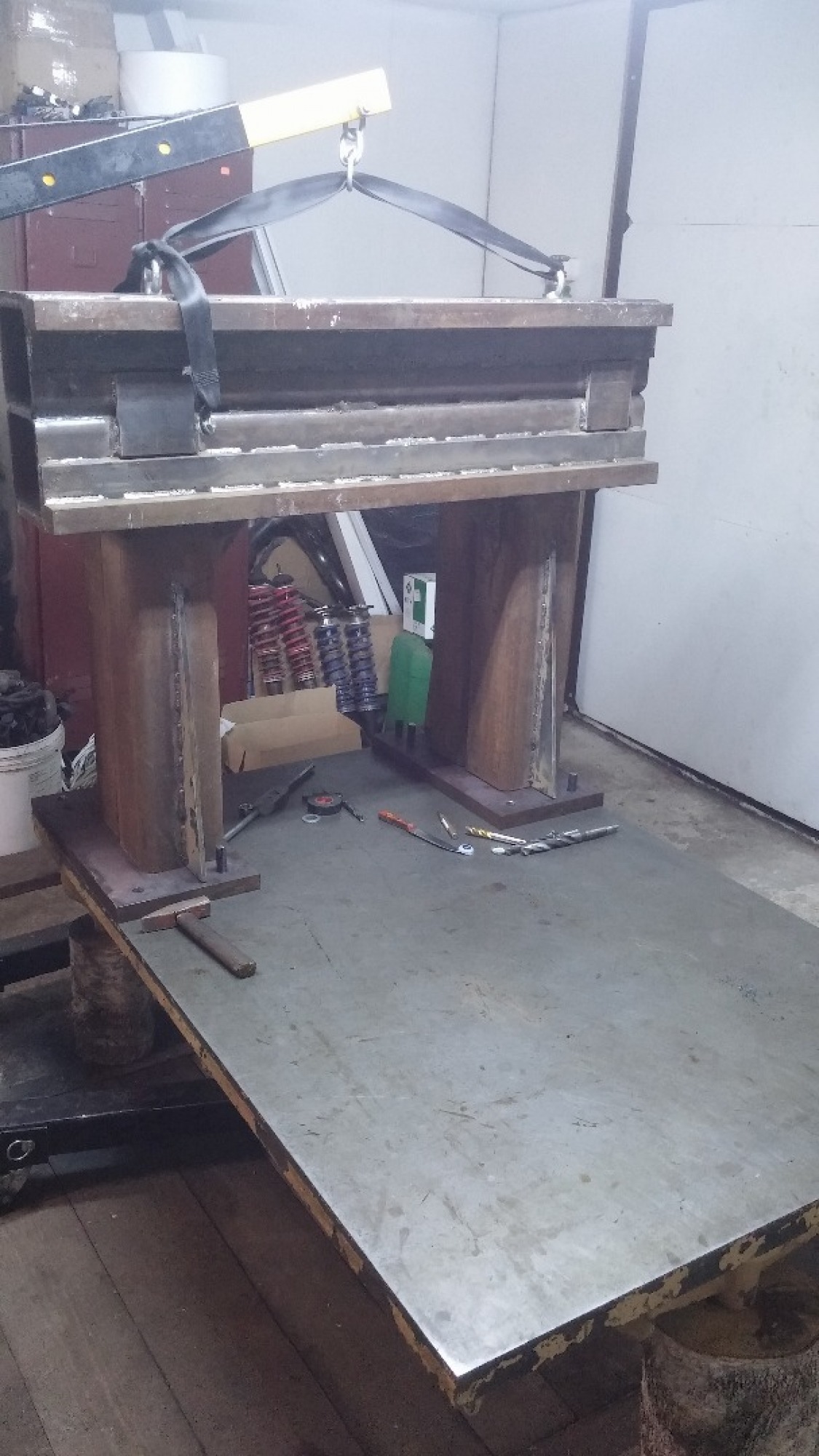

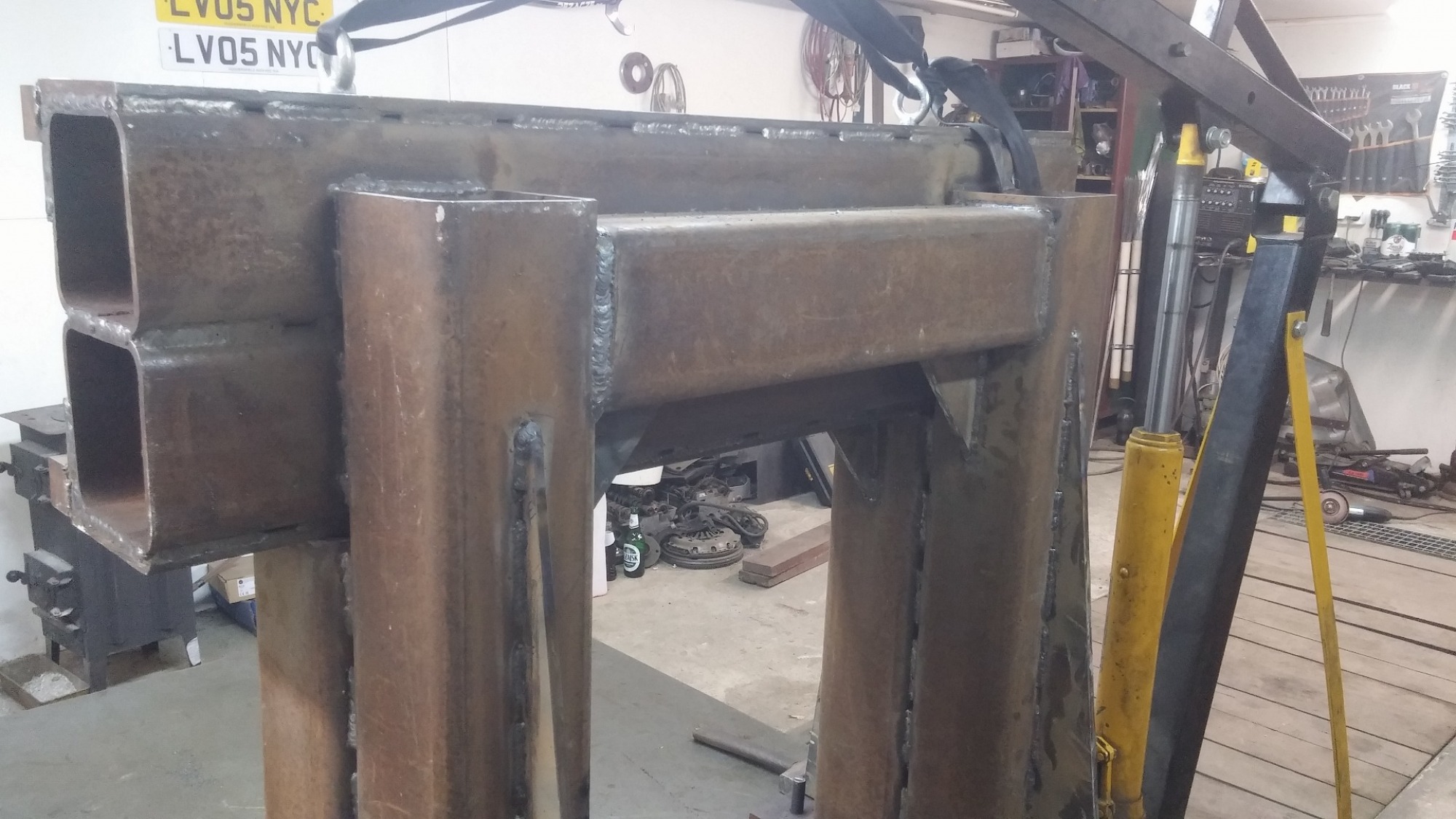

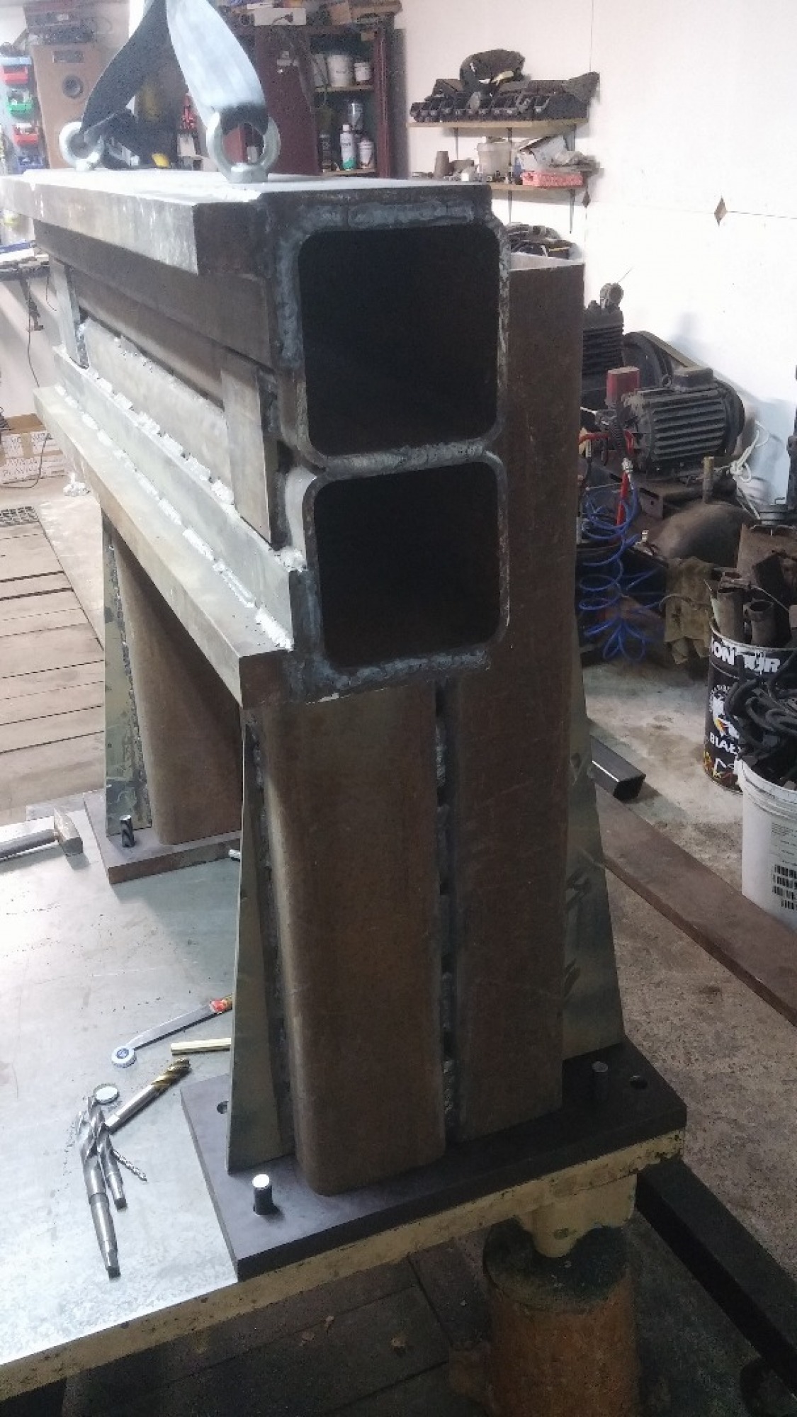

Po wyspawaniu - brama wygląda tak:

Gigant :) kiedy pierwsze wióry :)

Dawaj więcej jakiś informacji, bo na jednym zdjęciu kupione części a na drugim już pospawana cała frezarka :)

Na trzecim już tylko wióry i temat pigułka ;) Nie to co lanie wody i niedokończony projekt w sensie nawet nie zaczęty ;) Maszyna będzie fajna można pług zapiąć i orać, tylko pole małe (do orania) do frezowania bajka ;) Tylko jak kolega wcześniej więcej szczegółów.
Jak zamierzasz ułożyskować te zacne śrubki ? Chyba nie w chińskich blokach :P
I uważaj na te nogi z drewna kominkowego, szkoda stracić stopy ;)

Slavco - Na razie to nie mam w sumie informacji - nie wiem czy iść w serwa czy zostać przy krokówkach. Myślę, że krokówki zrobią tutaj wystarczającą robotę (prędkości) ze względu na skoki śrub.
Blady - Mam takie samo podejście do tematu :). Co do łożyskowania bloków to jeszcze nie mam koncepcji pełnej ale na pewno będą to łożyska skośne.

Koledzy - tak z ciekawości - czy w podobnych spawanych maszynach stosujecie zasypanie wnętrz profili np. suchym piaskiem lub śrutem stalowym (i zamknięcie ich), w celu tłumienia ew. drgań konstrukcji?
Ta jest imponująca :wink: i wydaje się b. sztywna, ale dodatkowy 'tłumik' piaskowy/śrutowy na pewno nie zaszkodziłby.
Kiedy patrzę na to rozwiązanie, to aż się prosi o taki "niewidoczny" dodatek gaszący drgania.

pavyan pisze:stosujecie zasypanie wnętrz profili np. suchym piaskiem lub śrutem stalowym
dzisiaj będę zalewał konstrukcję betonem z gruzem ;) może cyknę jakąś fotkę ;)

Aha, czyli owszem - coś się w tym kierunku robi :D
Ale czy nie lepsze byłyby materiały o dużej stratności "ciernej", materiały hmm... "martwe" - czyli właśnie suchy piasek, śrut stalowy, a może nawet natłuszczony śrut ołowiany (natłuszczony, by kulki się nie sklejały z upływem czasu - to pogarszałoby tłumienie).
Była kiedyś dyskusja na innym Forum o szlifierkach taśmowych budowanych z profili stalowych i doszliśmy do wniosku, że właśnie wypełnienie pustych przestrzeni piaskiem będzie bardzo dobrym rozwiązaniem.
