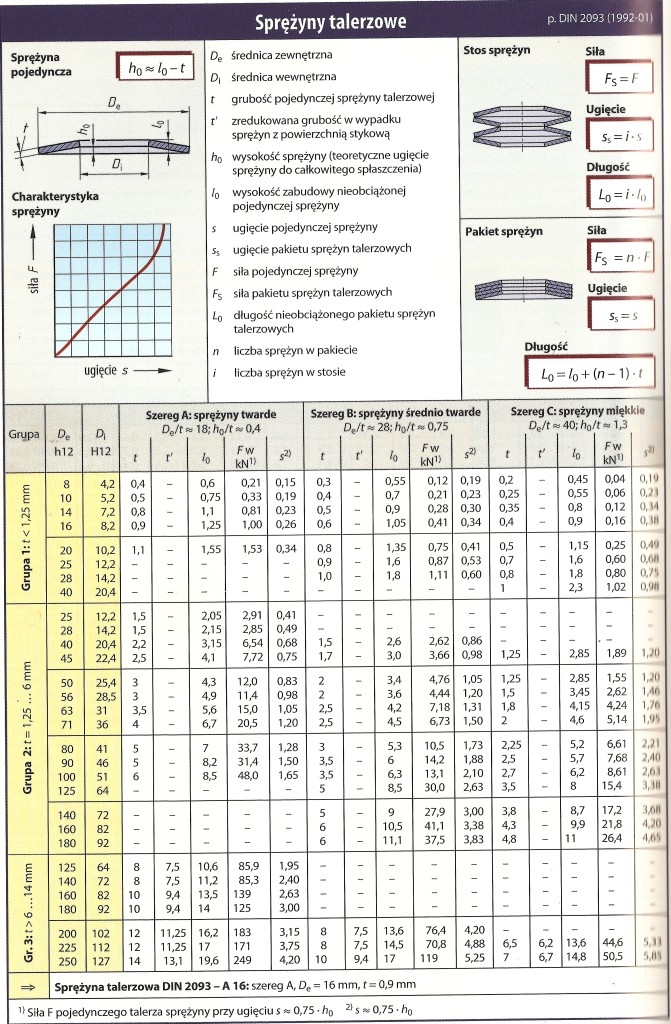

Dudi1203 pisze:Tomciowoj powiedz skąd dobierales sprezyny i podaj ich srednice zewnetrzną. Rzuc linkiem do katalogow, najlepiej z charakterystykami. Bo talerzowe po duzym ugięciu sa degresywne i moze sie okazać, ze z większym ugieciem sila bedzie malec.
Degresywność sprężyny talerzowej jest zależna od stosunku jej wewnętrznej wysokości do grubości tzn: h/t (lub h0/t), gdzie h (h0) to jest wysokość nieściśniętej sprężyny minus grubość ( H-t=h lub l0-t=h0). Dla przykładowej sprężyny fi 20 x 10,2 x 1,1 wychodzi h/t= 0,45/1,1≈ 0,41.
Z tego wykresu wynika, że wynik 0,4 daje w przybliżeniu liniową ch-kę.
Przykładowy katalog z danymi sprężyn lub skan z poradnika (nie wiem czy będzie coś widać na tym małym obrazku :evil: ):
Siłę działania podaje się przy ugięciu s ≈0,75*h, nie wiem czy nie popełniłem w poprzednich obliczeniach błędu. Nie jestem pewien czy sprężyna działa z podawaną siłą jak ją ugniemy do 3/4 jej wysokości czy o 3/4 jej wysokości?
Jeśli przyjąć, że oś będzie miała fi 45, wewnątrz sprężyny fi 23 w otworze fi 25 to zostaje po 10mm ścianki.
mike217 pisze:7208 pokazane u góry , musza być sparowane i skręcone z przekładką. Gwint do skręcenia jakiś drobny, ogólnie trudne do regulacji ale żywotne.
Tylko po co kol. chce dawać podkładki do łożysk parowanych? Łożyska parowane są dobierane z określonym napięciem wstępnym i można je skręcać do oporu. Wymieniałem we wrzecionie 71913 w układzie DT (na tyle 7210, kompensacja temperaturowa sprężynami talerzowymi), bieżnie zewnętrzne dokręcane nakrętką do "oporu", wewnętrzne również, pracują po 8h dziennie w smarze przy 8000obr/min z kilkukilogramowym narzędziem na osi długości 250mm. Nic się nie grzeje, nie ma luzu. Bicie na wale w odległości 200mm od łożysk poniżej 0,01mm.
