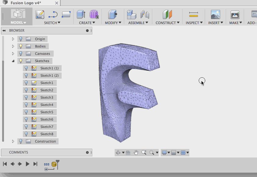

Pojedyncze cięcia można zrobić jak na animacji poniżej (ze strony Fusion 360). Opcji zrobienia wielu przecięć na raz Fusion niestety nie ma.

Jeśli chodzi o pliki jak w załączonym linku to: 1. Ściągasz i instalujesz Autodesk Fusion 360 2. Importujesz plik STL 3. Tworzysz szkic na powierzchni z której chcesz mieć DXF. 4. Wciskasz klawisz "P", zaznaczasz "z całej bryły" i klikasz bryłę LPM. I już masz obrys bryły jako szkic. 5. Klikasz PPM ...
