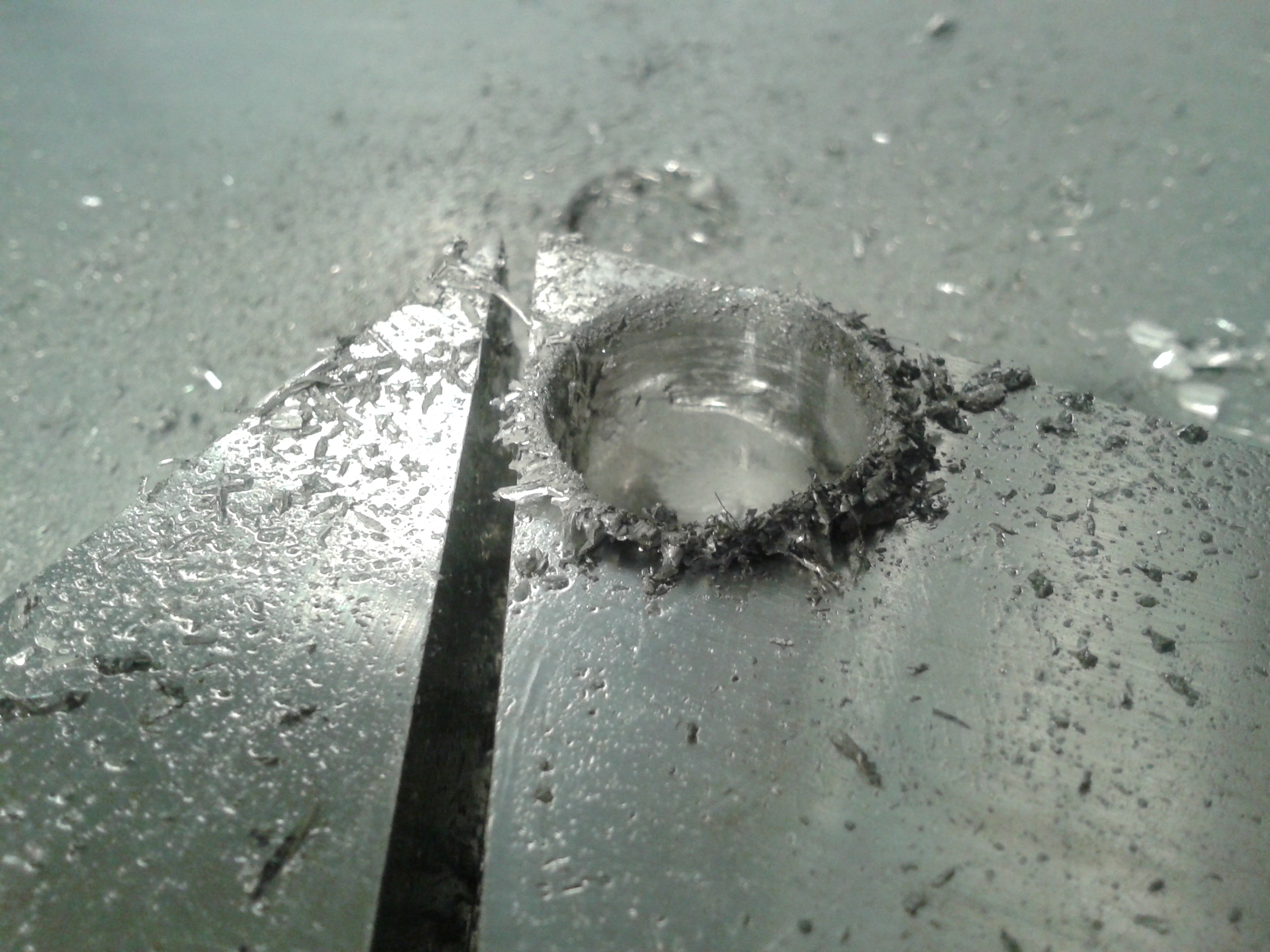

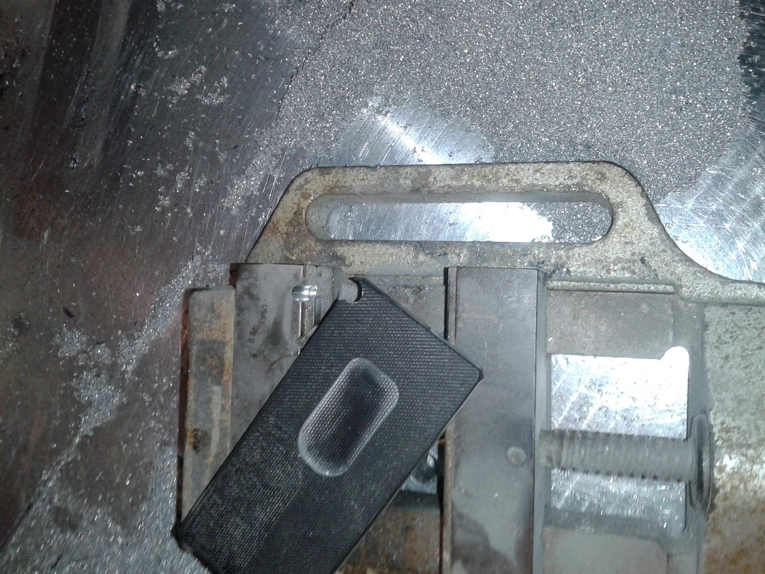

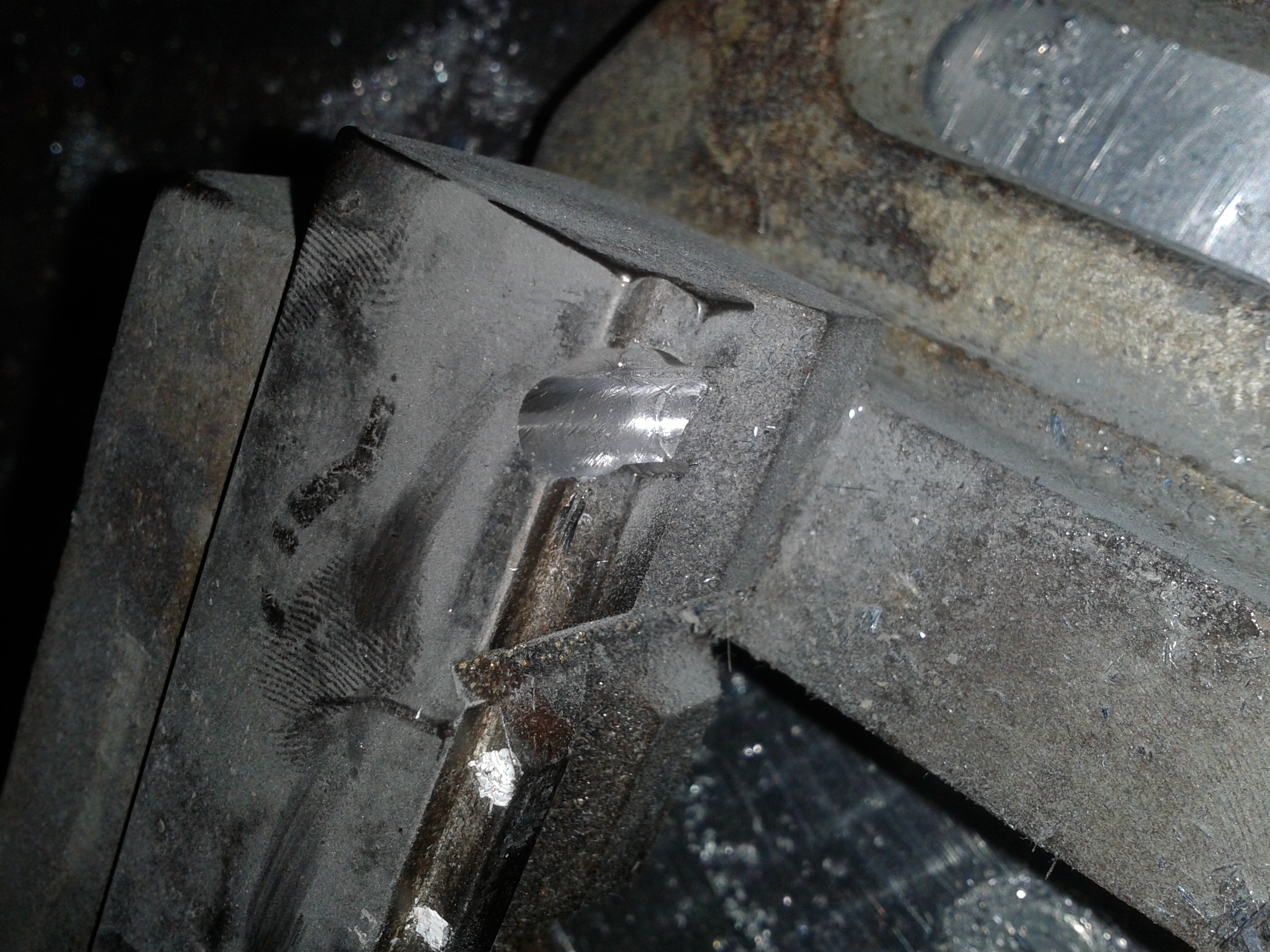

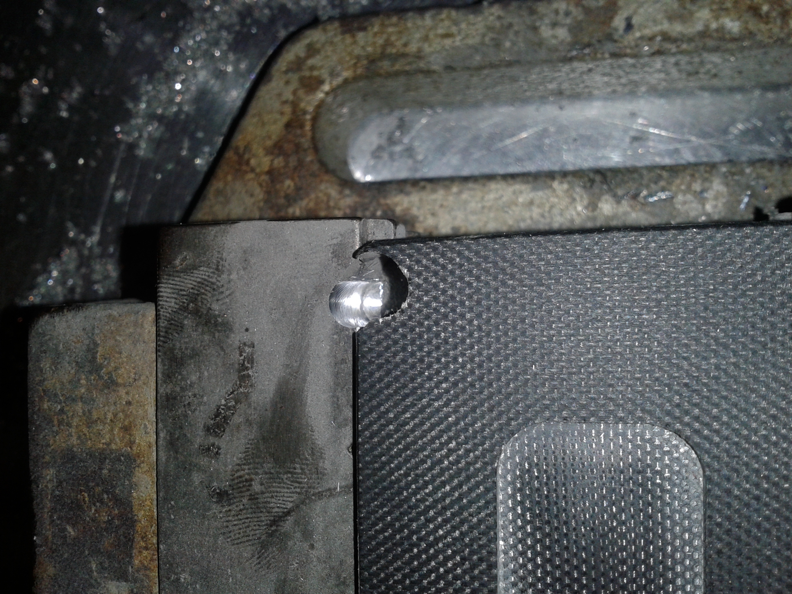

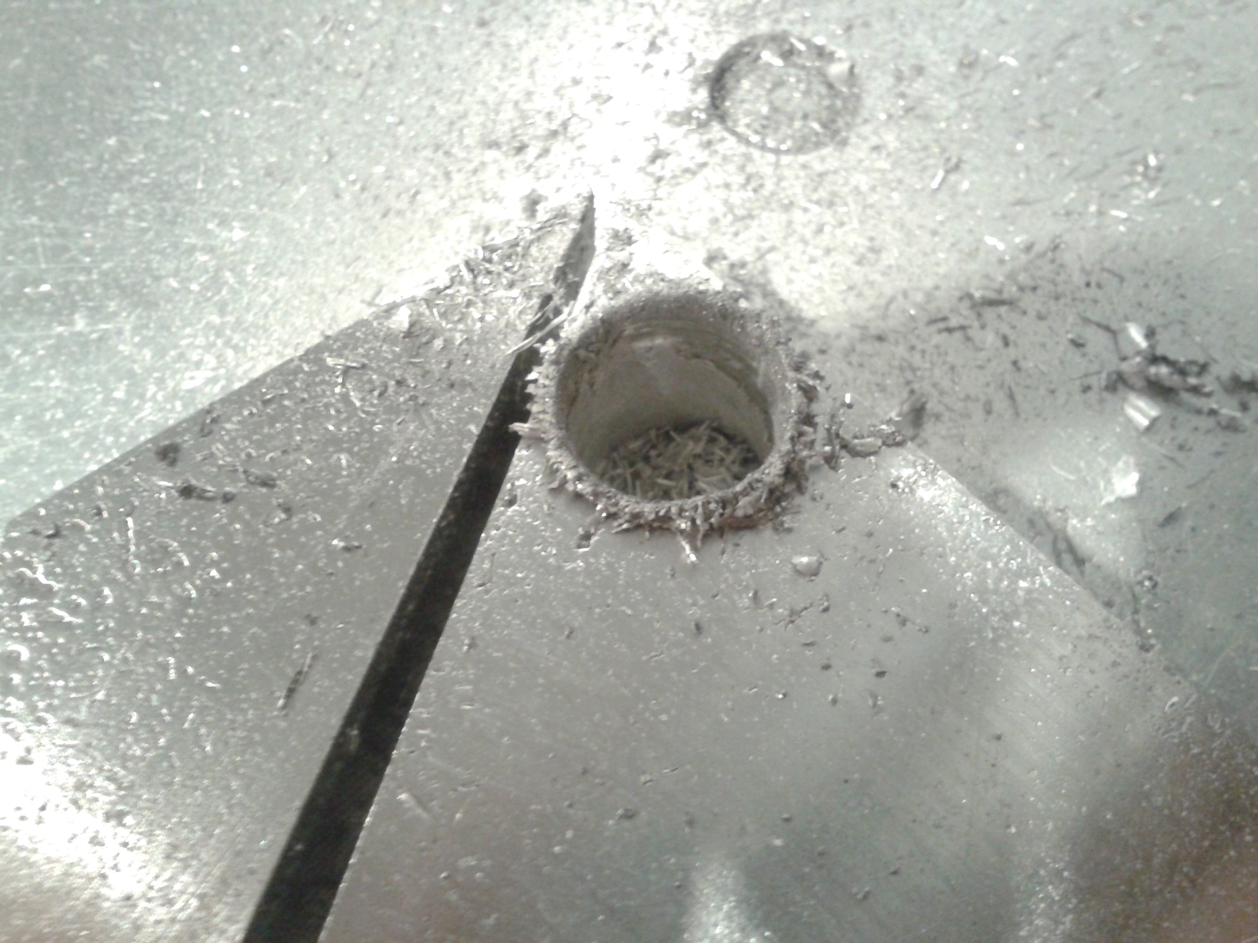

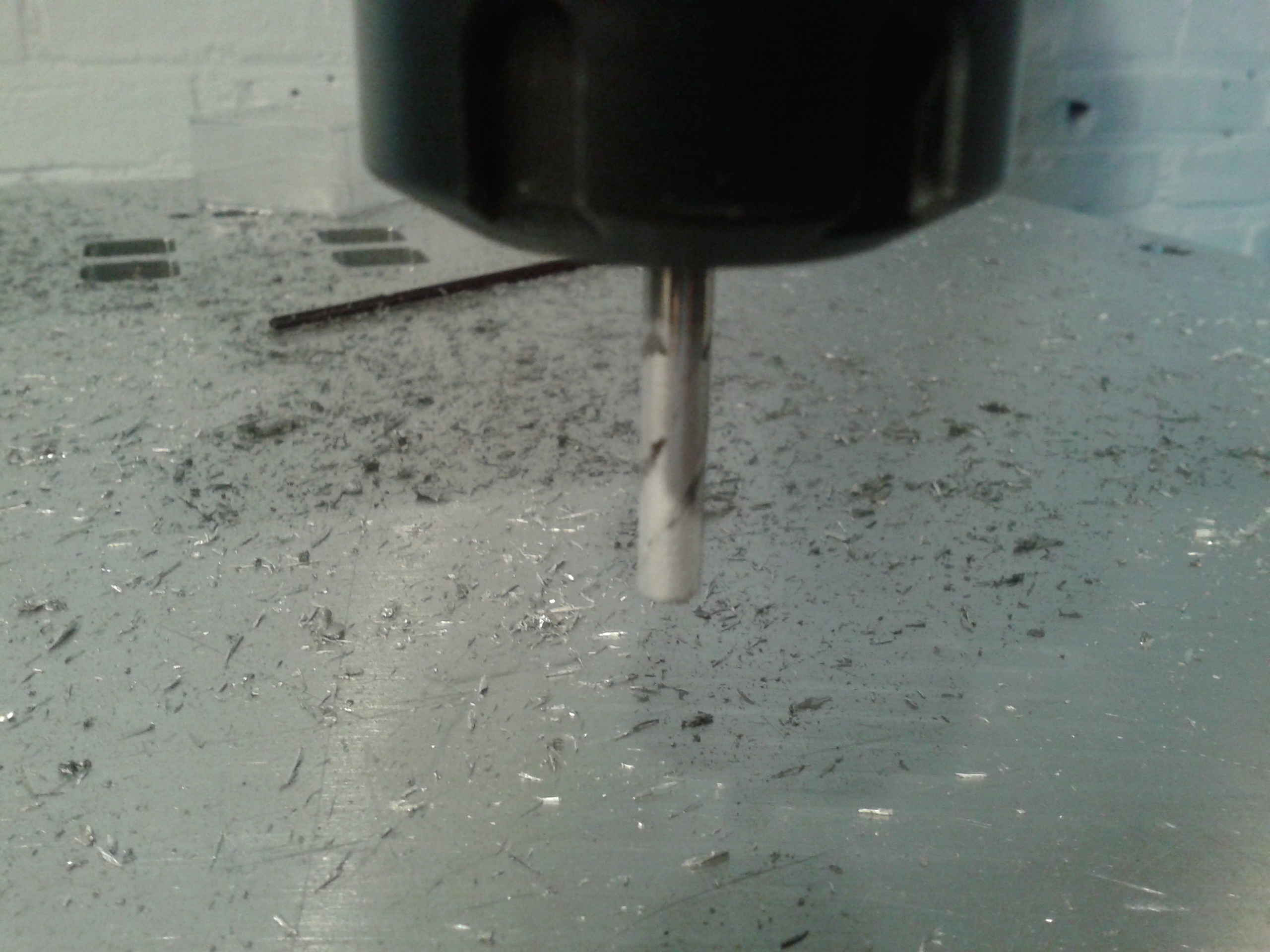

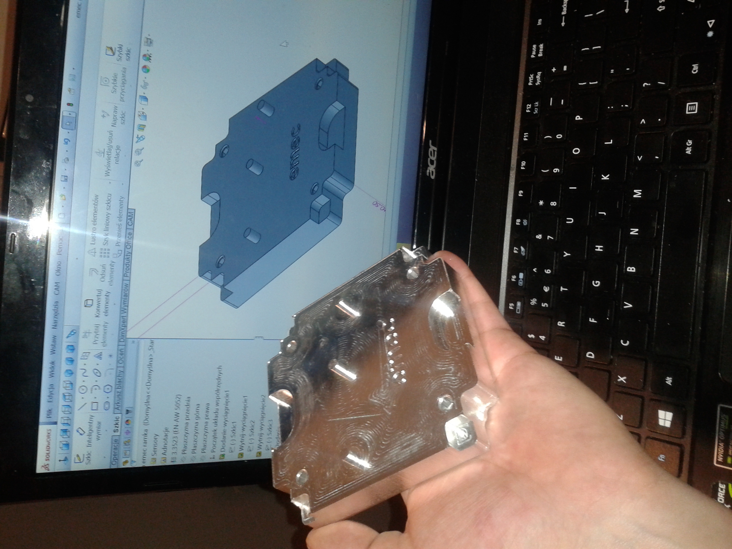

max to 24k/min. a pełną moc wrzeciona jest już przy 12k/mi.
kupiłem na tej stronce .https://www.damencnc.com/en/tools/tekno ... indle/1226
ktoś mi mówił że jak dam za duże obroty to obrabiane aluminium będzie się topić.
[ Dodano: 2015-06-14, 22:02 ]
spróbowałem ale jest niefajnie potopiło się wszystko frez się zalepił. ustawienia: posuw 900mm frez fi 5mm 3 piórowy zagłębienie 5 mm krok 0,2mm oto filmik z testów.
http://youtu.be/khAwMG1Fh-8
oto zdjęcia po obróbce materiału
jakie są wasze opinie?

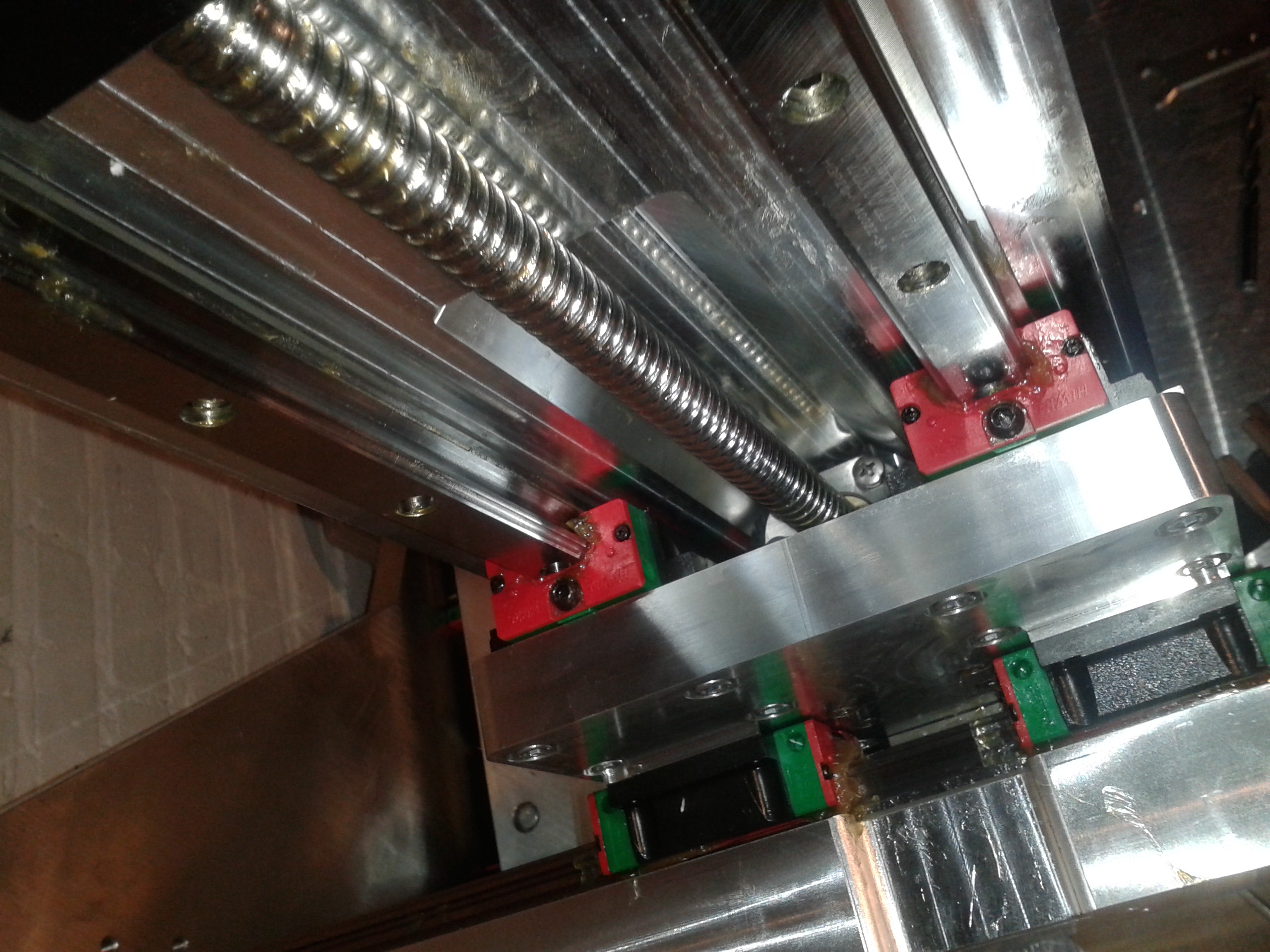

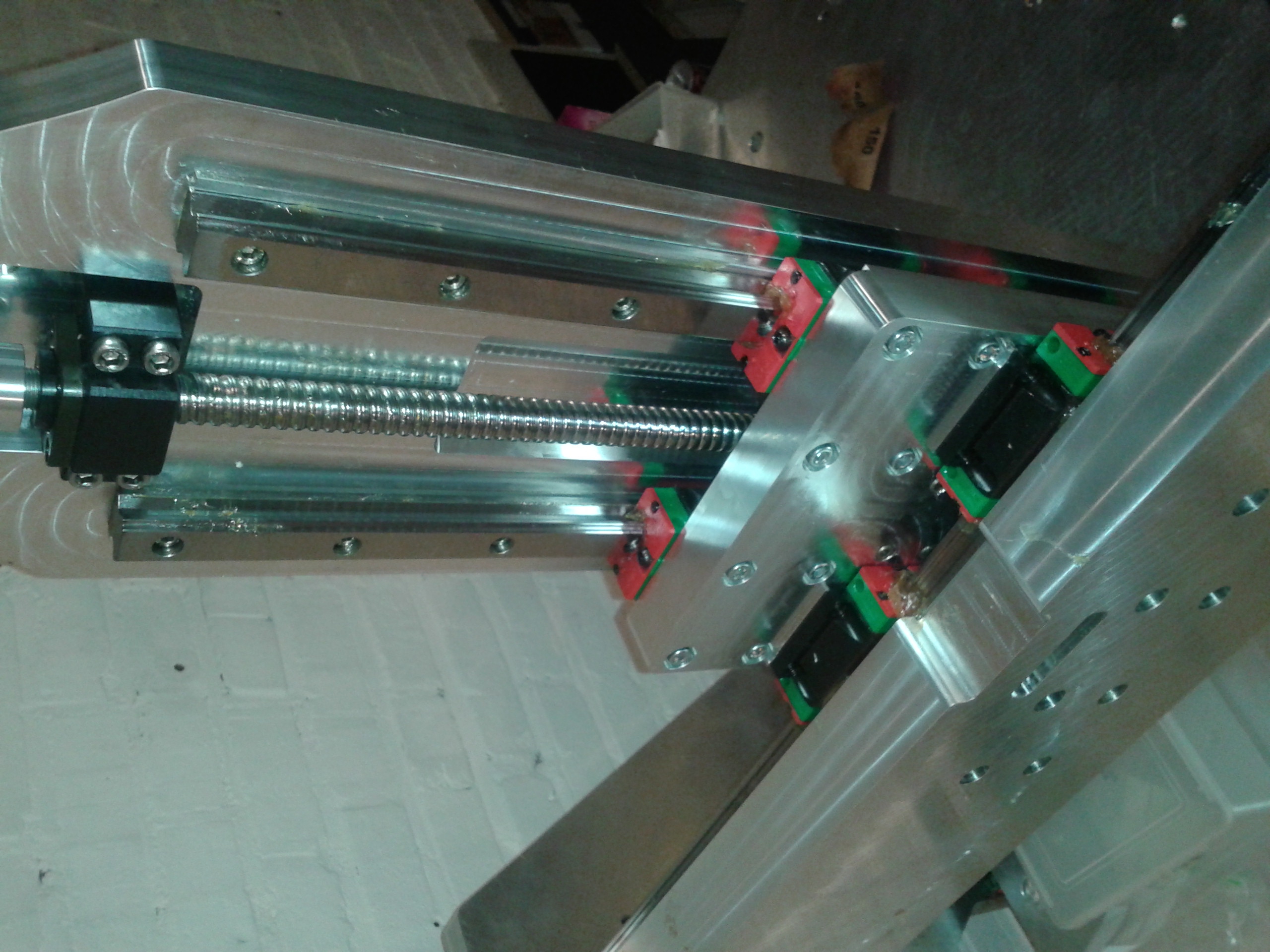

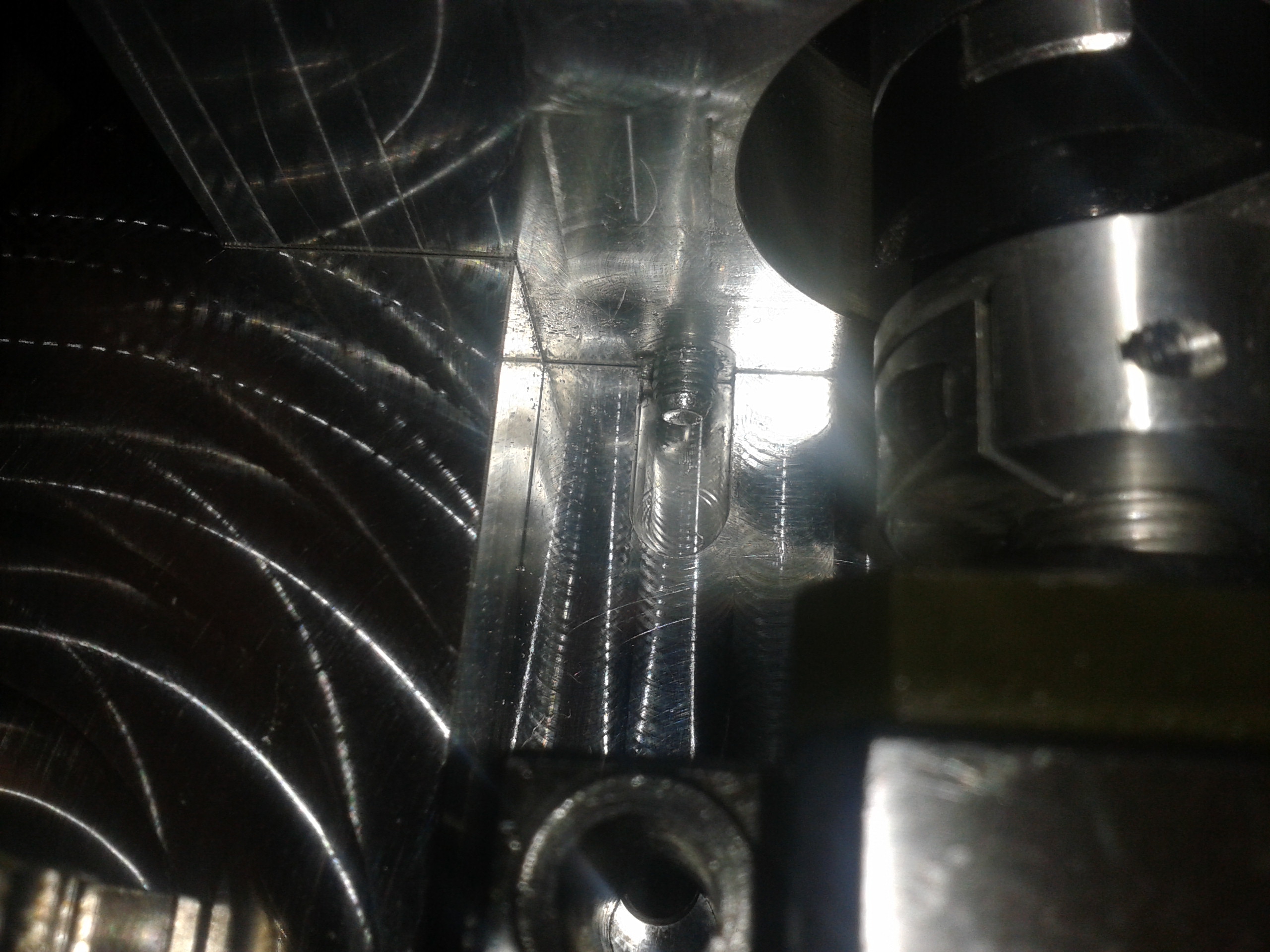

zmieniłem trochę i profile poszły wech!. zamiast tego 40mm alu krzyżak 25mm z-tka też 25mm
wrzucam kilka zdjęć. mam problem z hiwinami chodzi o bazy. dla znawców pytanie. czy prowadnice jak maja bazę do środka a wózki mają bay do zewnątrz. to tak może być? czy muszą być w tym samym kierunku(szlif na wózku w kierunku strzałki na prowadnicy?
co myslicie o konstrukcji? pole to 860x560x120

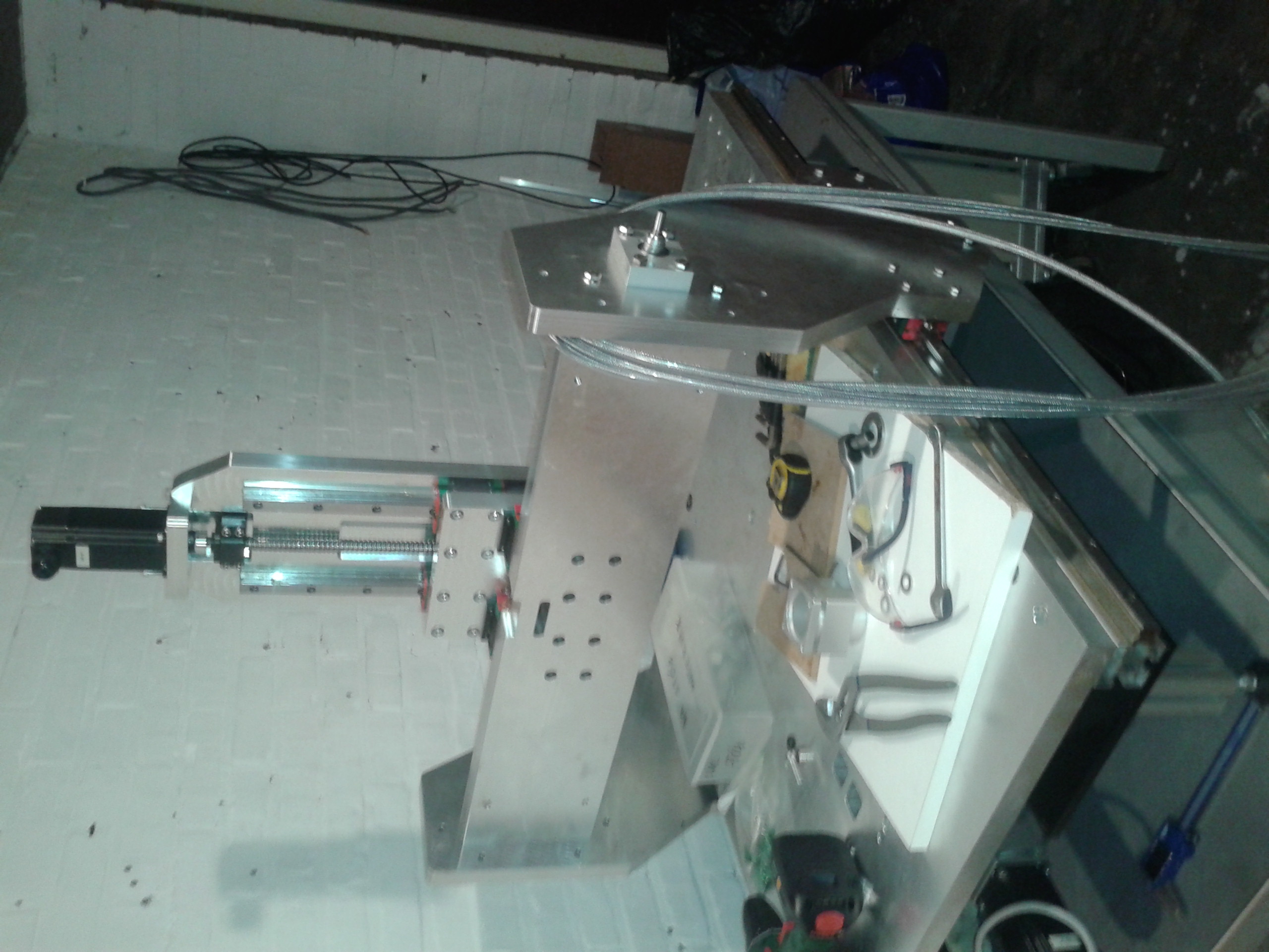

Trochę się podszkoliłem i tak jak mówiliście zrobiłem projekt mojej maszynki żebyście mogli ocenić konstrukcje, jest to mój pierwszy projekt więc proszę o wyrozumiałość.
maszyna stanęła na razie na tym etapie prac:
w założeniu pierwotnym miała wyglądać tak:
miałem wiele uwag od was na temat tych profili na bramie z prowadnicami że będą się giąć i lepiej tak nie robić . dlatego postanowiłem wykonać ten projekt by później nie narobić głupot, jeśli dalej będzie nie OK to jeszcze mogę zmienić dwie pozostałe osie. czyli od pierwszego zdjęcia czyli obecnego stanu maszynki, wyrzucić profile i zaprojektować coś innego, nie wiem.
proszę o sugestie

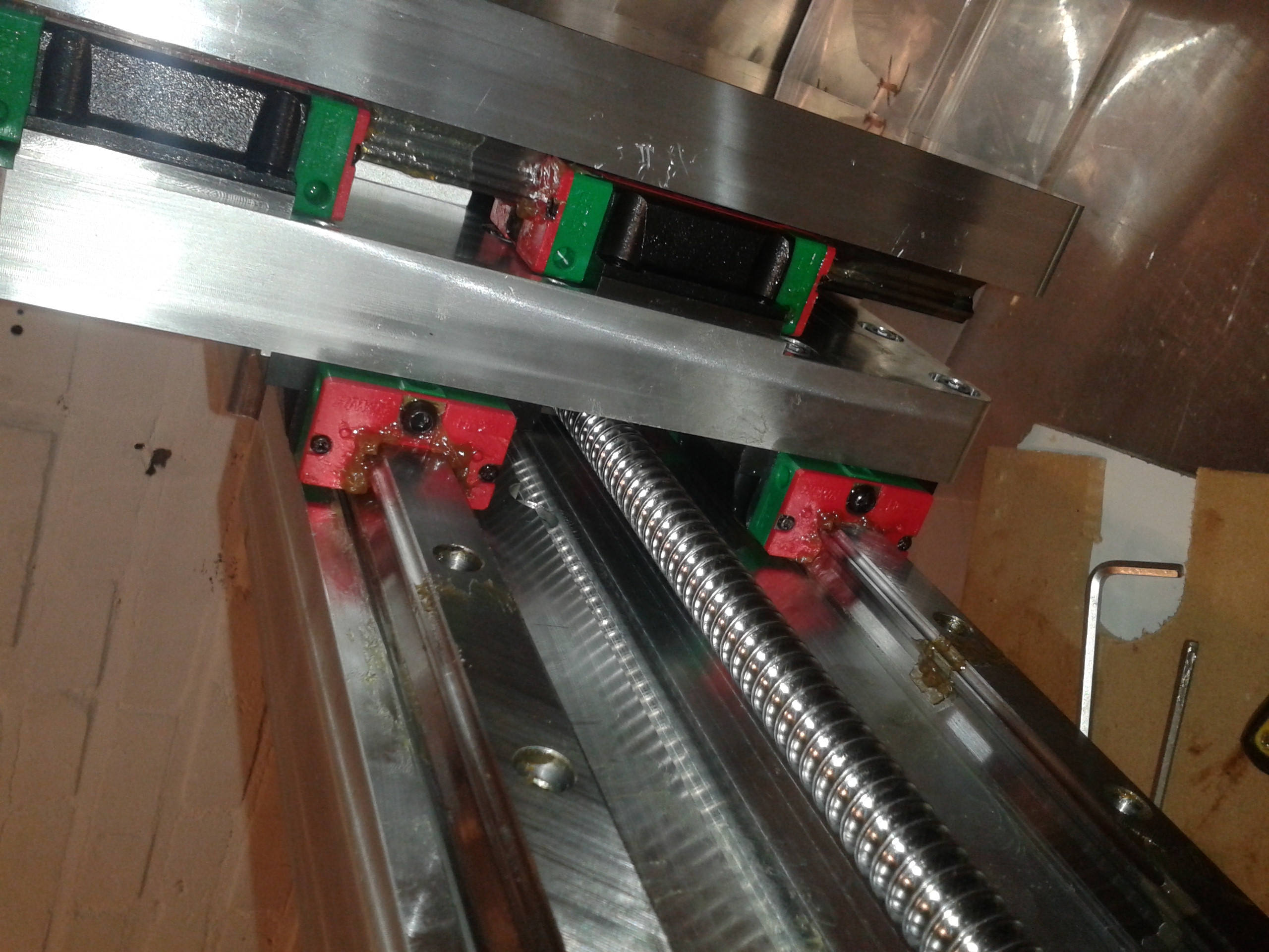

rozumiem ze " am fas" znaczy w jednej płaszczyźnie?.
faktycznie krzyżak będzie łatwiejszy, ale jak by zamontować je pod kątem,to by prowadnice same się ustawiły czy mam racje?
Bo żeby je ustawić bez specjalnych baz to trzeba być jakimś czarodziejem by uzyskać jakieś 0.02-0.03mm tolerancji chyba ze ktoś ma jakiś praktyczny patent, czy można luzować w miejscach gdzie skok jest duży i dociągnąć do odpowiedniej pozycji i skręcić czy wtedy wszystko szlak trafi?
można od środka czy tylko i wyłącznie od jednej strony do drugiej?

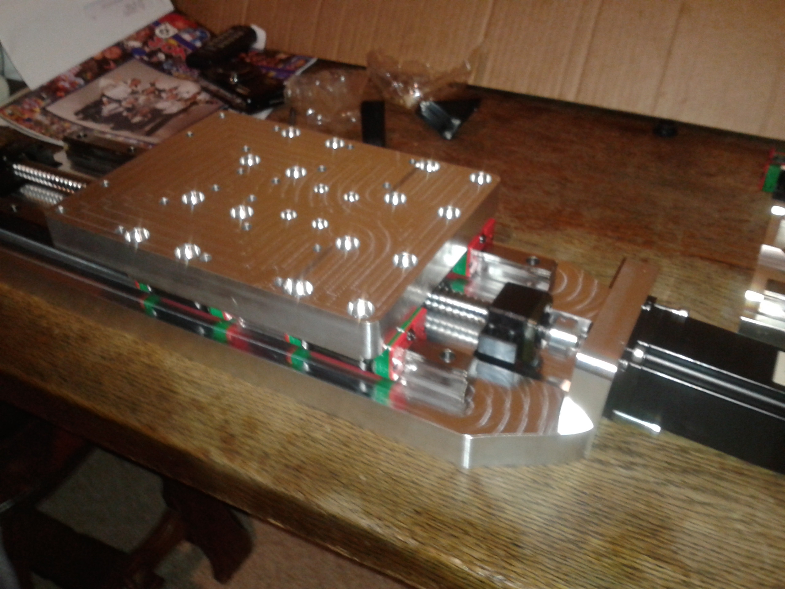

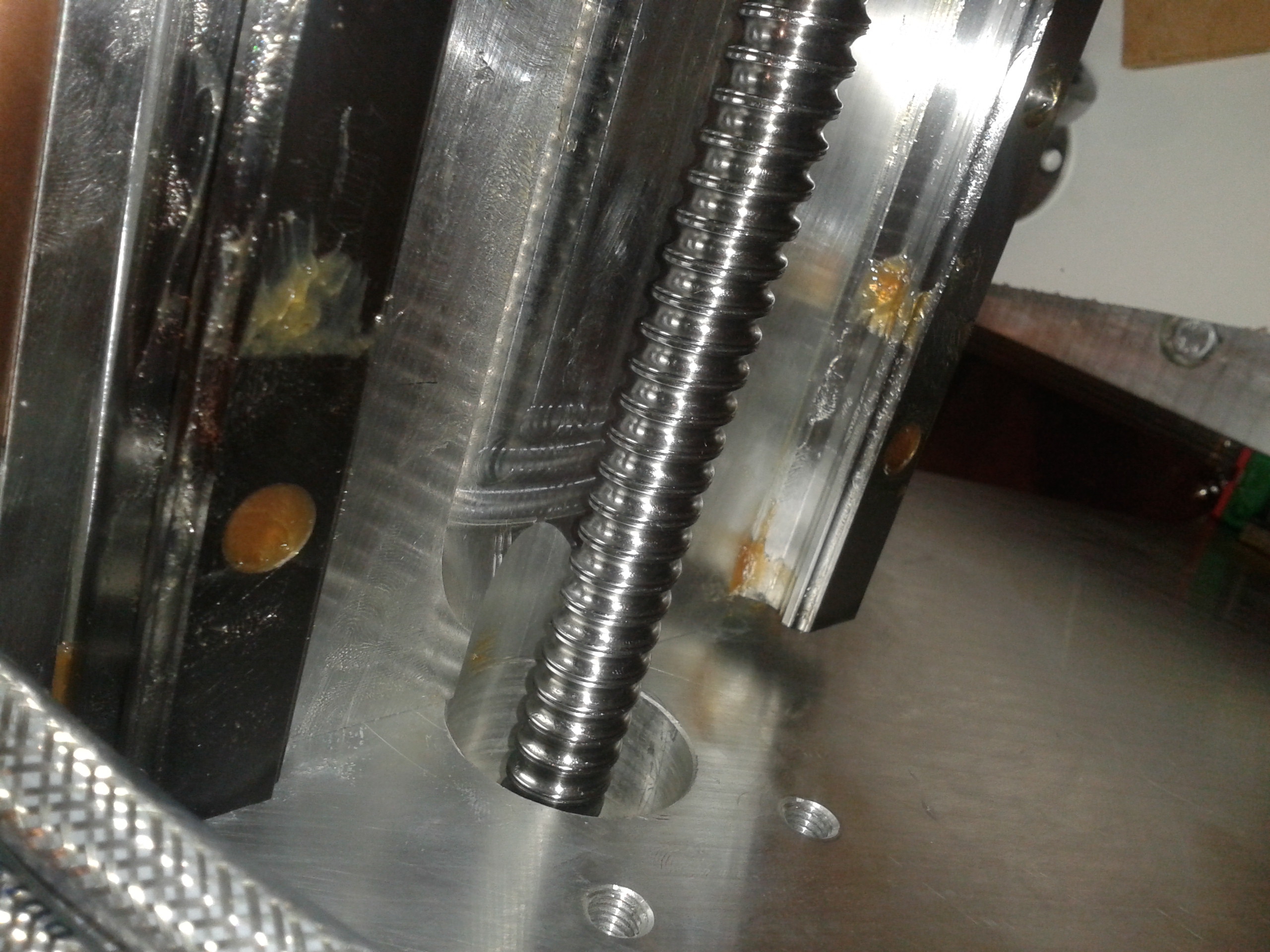

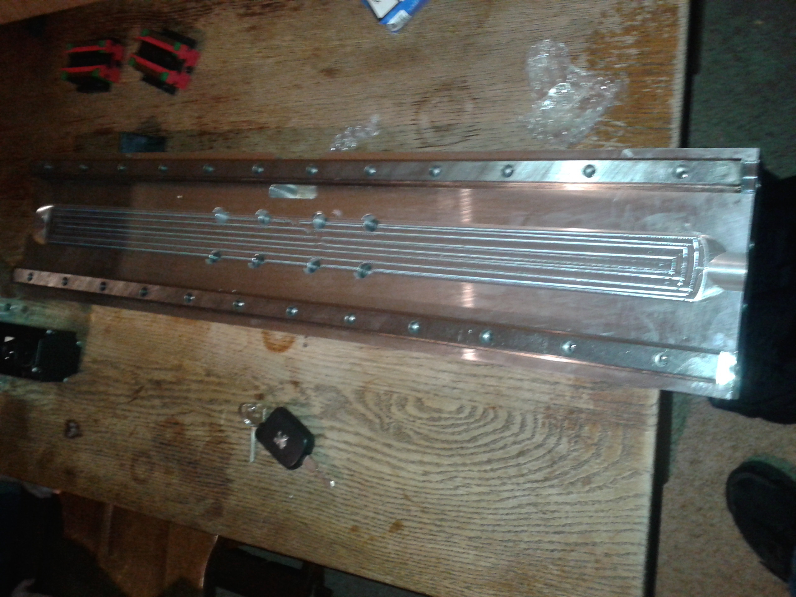

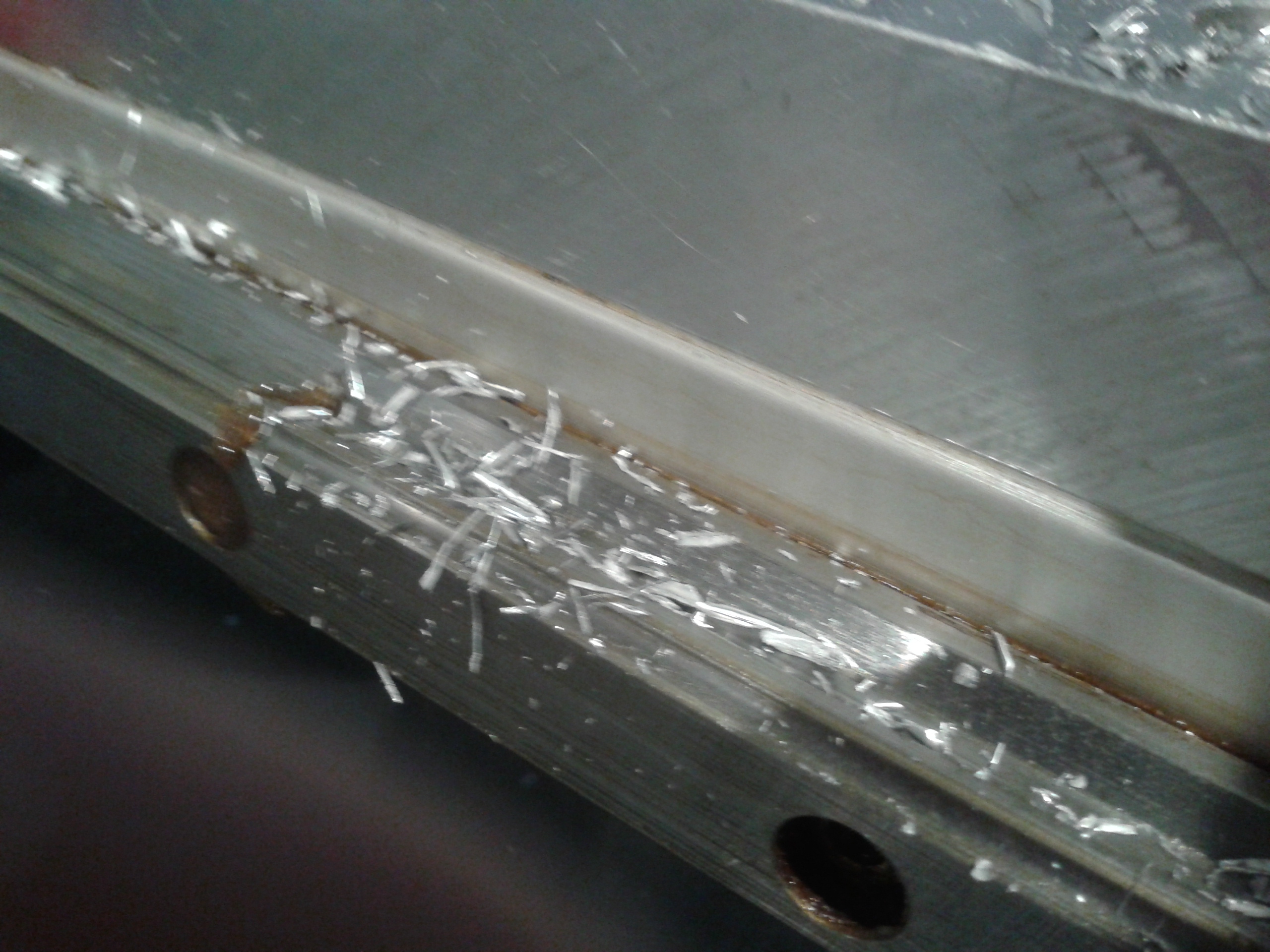

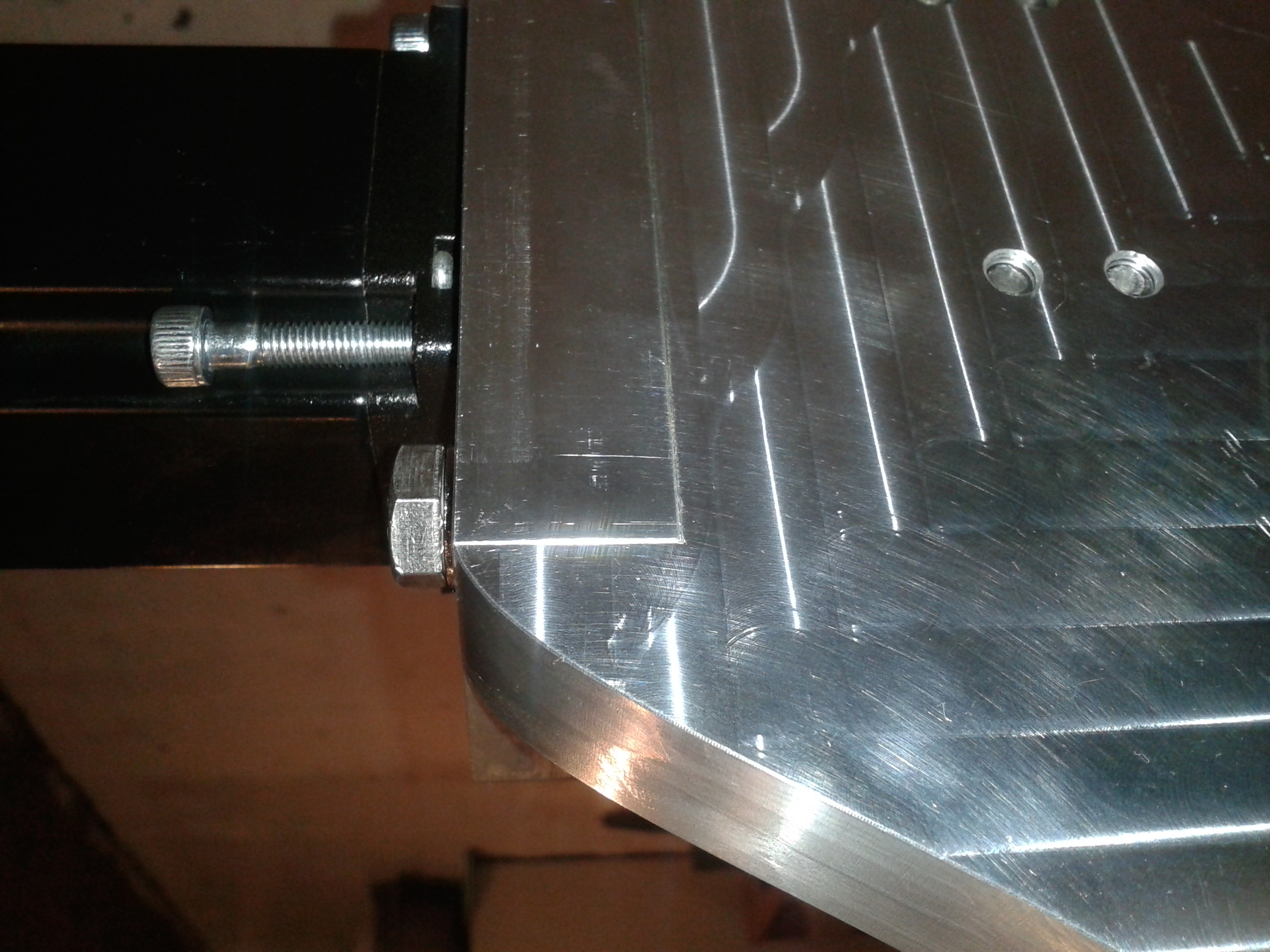

Witam, prace idą powoli do przodu, maszynka została rozkręcona na części czekała na stół a gdy ten się pojawił została skalibrowana (" po mojemu /-: ?" tzn. nie miałem żadnych po frezowanych baz na profilach a potrzebowałem mieć profile na samym środku, wiadomo równoległość i liniowość ustawić precyzyjnie na 0.01mm, oczywiście tak mi nie wyszło różnica jest sporo wyższa czyli około 0.05mm - 0.07mm na jednej i na drugiej stronie. mój sposób na ustawienie prowadnic tak jak na zdjęciach:
do czoła stołu ścisnąłem profil i prowadnice na z frezowanych bloczkach dystansowych, oraz ścisnąłem profil z prowadnicą, a następnie wszystko skręciłem od lewej do prawej.
tu kilka zdjęć z postępu prac:
stół to:
- alu frezowane dwustronnie o grubości 25mm
-profil 45x45 alu
-blacha stalowa 10mm
proszę o słowa krytyki bądź porady.
