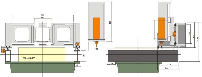

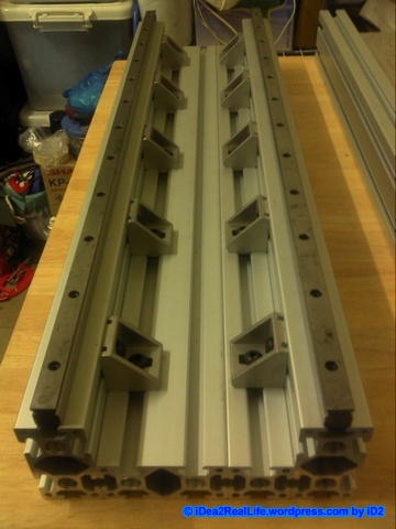

Ja jednak szedłbym tu w innym kierunku - obłożyłbym profil formatkami z alu. coś na podobieństwo tego:
Obrazek Obrazek
Jeśli damy formatki z dobrego źródła uzyskamy dwa w jednym :
- równą powierzchnię pod prowadnice;
- usztywnimy konstrukcję;
Niestety to "dwa w jednym" ma jeszcze jedną wartość dodaną - wzrost ceny
wiem że u mnie sprawa wygląda tak, że klocek alu 40x40 ma szczelinę 8mm. a 45x45 mają 10mm,
plus rowek na głębokość około 2mm. i szerokość 12mm (wzdłuż szczeliny)
Zastosowanie profili z różnych typoszeregów komplikuje konstrukcję, i może powodować wzrost kosztów.
Jeśli już tak jest należy starać się zachować maksimum spójności - jeden typoszereg w jednej osi.

Co do samego "pseudo-projektu" - cienkie podparte na końcach profile + grube niepodparte wałki ?? Obawiam się, że będzie porażka.
Zdecydowanie większą sztywność uzyskasz budując "drewniaka" coś na podobieństwo tego: ----> Link ,
a jeszcze większą sztywność uzyskasz ( jak będziesz miał fart to przy podobnych kosztach) gdy zastosujesz jako podstawę pod maszynkę np. płytę traserską,
jak np. w tym projekcie : ---> Link

Ja, podkreślam ja, mając tylko taki zestaw "klocków", nie myślał bym o maszynce takiej konstrukcji , o tak dużym polu pracy.
Gdyby zamówić np. stalowe detale cięte laserem to ewentualnie można by pomyśleć o czymś na wzór tego:
Obrazek Obrazek
Ja użył bym wałków podpartych.
Bardziej wypasiona, podobna konstrukcja:
lub coś na wzór tego:
ObrazekObrazek
ObrazekObrazek

podpasuje w ten profil jakąś standardowo dostępną prowadnice liniową np. HIWIN?
tak żeby ni nie frezować?
Zbych07
Posty: 1474
Lokalizacja: Pruszków
Post napisał: Zbych07 » 02 kwie 2013, 00:19
Witalis pisze:
Tak. W zestawie swoich aluminiowych klocków mam m.in. podobne profile.
Juro ( a właściwie już dziś :wink: ) postaram się zrobić fotkę i pokazać jak to wygląda.
