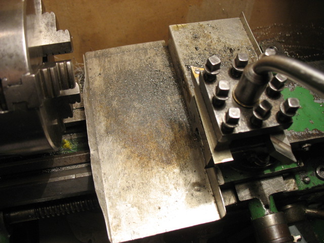

autor: rdarek
29 lut 2020, 13:45
Forum: Tokarka Nutool 550, Zuch, OUS, TSA, TSB, Mini Lathe i inne małe tokarki
Temat: TSA-16 remont
Odpowiedzi: 517
Odsłony: 98862
Re: TSA-16 remont
Grzegorz53 pisze: ↑
28 lut 2020, 23:16
(brak tylko żeliwnej osłonki prowadnicy przykręcanej w miejscu 2 otworków gwintowanych, ale nie wiem czy ktoś jej używa, ja nie, ..... :D ).
Hmm według mnie to jest błąd bo ta osłonka + filc lub inna kombinacja materiałów to jest zgarniacz.
Zapobiega przedostawaniu się drobnych wiórów pod support które "skracają życie" łoża i supportu i pomaga smarować prowadnice łoża. I nie smarować prowadnic smarem stałym po czasie robi się z tego pasta ścierna :mrgreen: (tak czytałem że smar to w celu zabezpieczenia)
Ja poszedłem wręcz w drugą stronę i w mojej chinince założyłem filc i skórę a te osłonki kolega wyfrezował z mosiądzu zamiast g...nego plastiku :D i to na support i qunia.
