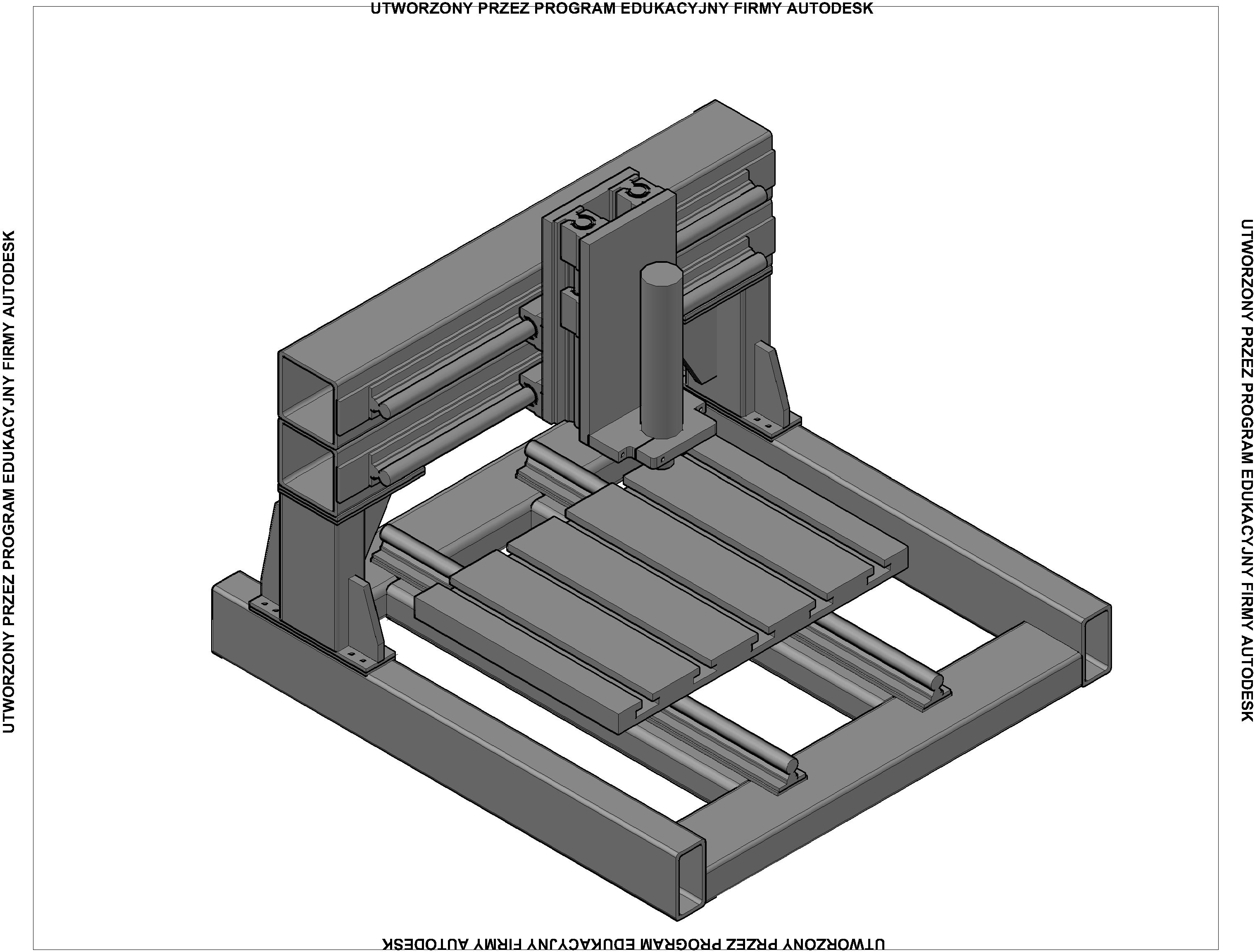

Witam, buduję frezarkę ze stałą bramą. Czy mógłby mi ktoś wytłumaczyć czy da się obrobić bazy pod prowadnice na frezarce cnc 3 osiowej? Jeżeli położę bramę na płasko i obrobie bazy pod prowadnice to jak z tego samego mocowania obrobić stopy?

Proszę mi powiedzieć czy jest jakieś większe znaczenie jak oś x jest w miejscu osi y i odwrotnie oglądając rózne projekty czasem np przesówana brama to jest oś x a czasem y od czego to zależy?

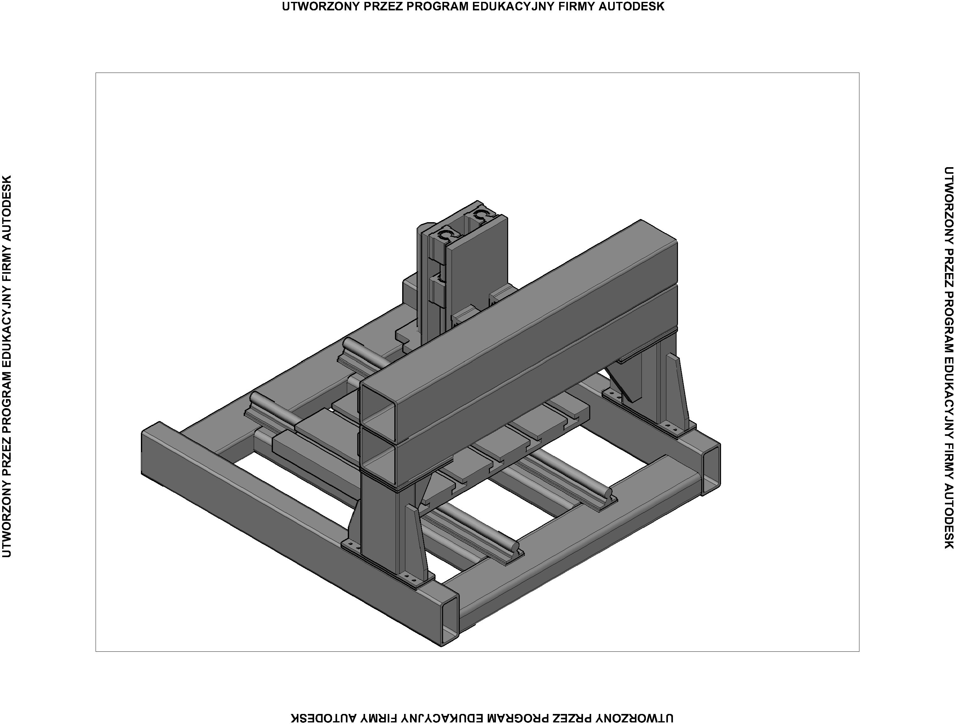

Dokładniejszy projekt proszę o opinie.

Nie śpię tylko rysuję ;) Projekt wymaga umocowania bramy w opowiednim miejscu gdy stół będzie w środkowej pozycji tak aby wrzeciono było nad środkiem stołu w tym rysunku nie jest to zrobione chyba że obojętne jest to w jakim miejscu znajduje się brama. https://www.cnc.info.pl/pics/82ee2cd379b7.jpg h...
