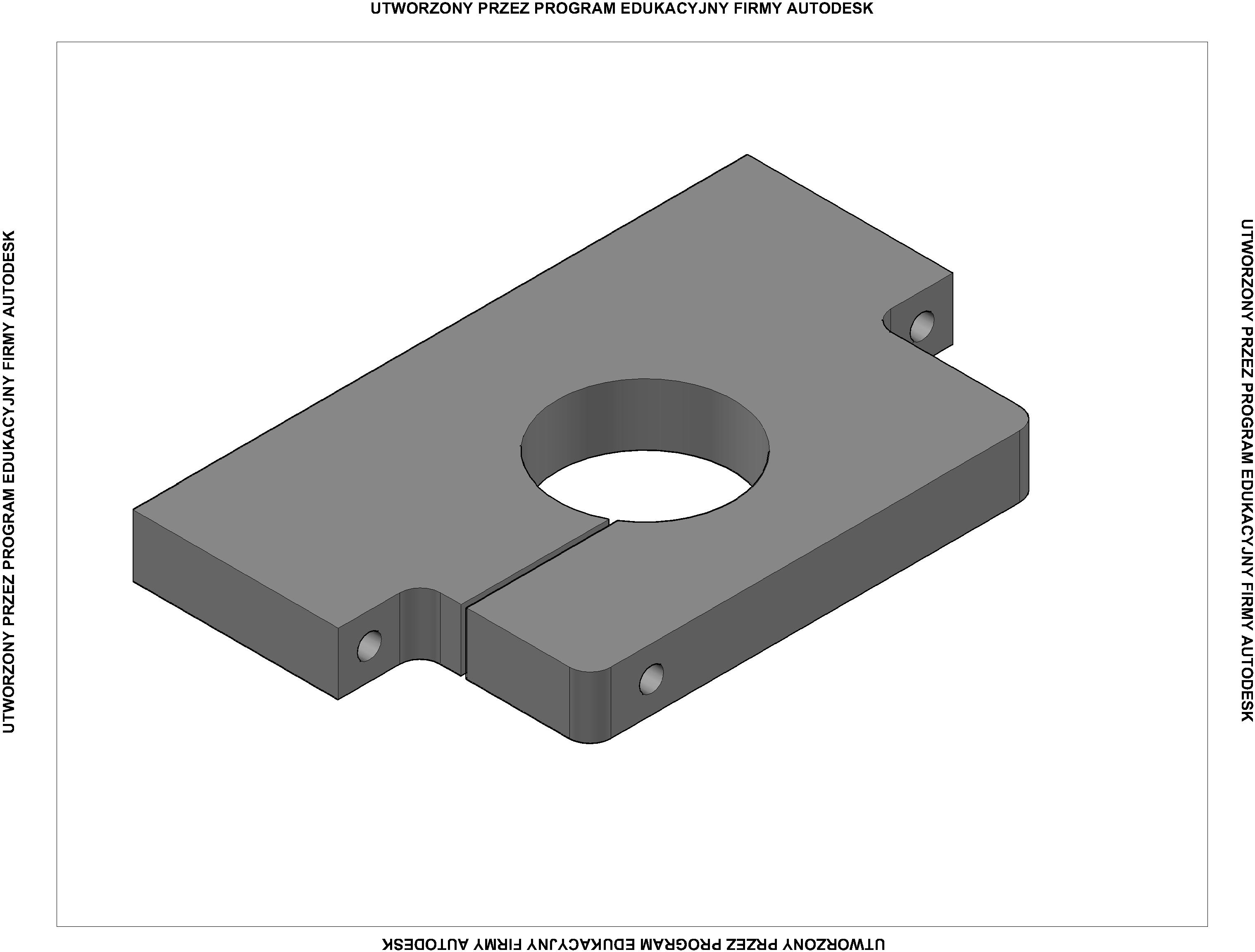

Witam, zaczynam budowę frezarki cnc. Chciałbym na niej obrabiać drewno, plastyk, aluminium, oraz jeżeli to możliwe stal. Zamierzone pole robocze 300x500x150. Frezarkę planuję zbudować z profili stalowych 100x50x5. Konstrukcja spawano-skręcana ze stałą bramą.
Elementy które zamierzam wykorzystać:
Wałki podparte fi 20
Łożyska liniowe w obudowach
Silniki 1,89Nm (możliwe że będzie przełożenie)
Śruby trapezowe Tr 32x6
Wrzeciono Kress 1050
Sterownik SSK-B01
Z elementami mechanicznymi raczej dam rade będe większość zlecał ale gorzej z elektroniką ale myślę że z pomocą forumowiczów dam radę. Ramę planuję zbudować prawie identyczną jak kolega MarekM1
https://www.cnc.info.pl/album_personal. ... r_id=15624
W wolnej chwili zrobiłem rysunek uchwytu wrzeciona zawsze to jakiś początek :)

Nie no, weźcie, koledzy, po tematach z ostatnich tygodni ten jest najracjonalniejszy (wykreślając z założeń stal). Profil ze ścianką 5mm, stałą brama, wałki podparte... jak dla mnie ten to ma plusa za największą racjonalność miesiąca. A i wali z grubej rury z średnicą trapezówki.... :cool:
Polecę koledze coś: nie myśl narazie o elektronice. O śrubach kulowych pomyśl. Dopisz pozostałe elementy np. łożyskowanie śrub itd. Potem rysunek. Nie wyskakuj z pytaniami przed rysunkiem bo Cię forum "zje" :mrgreen:

KonradB16 pisze:zrobiłem rysunek uchwytu wrzeciona zawsze to jakiś początek
Patrząc na proporcje (brak wymiarowania), podstawa uchwytu jest za wąska. Daj grubszy materiał lub element poprzeczny z zastrzałem, inaczej będzie poddawać się po wpływem nacisku.
