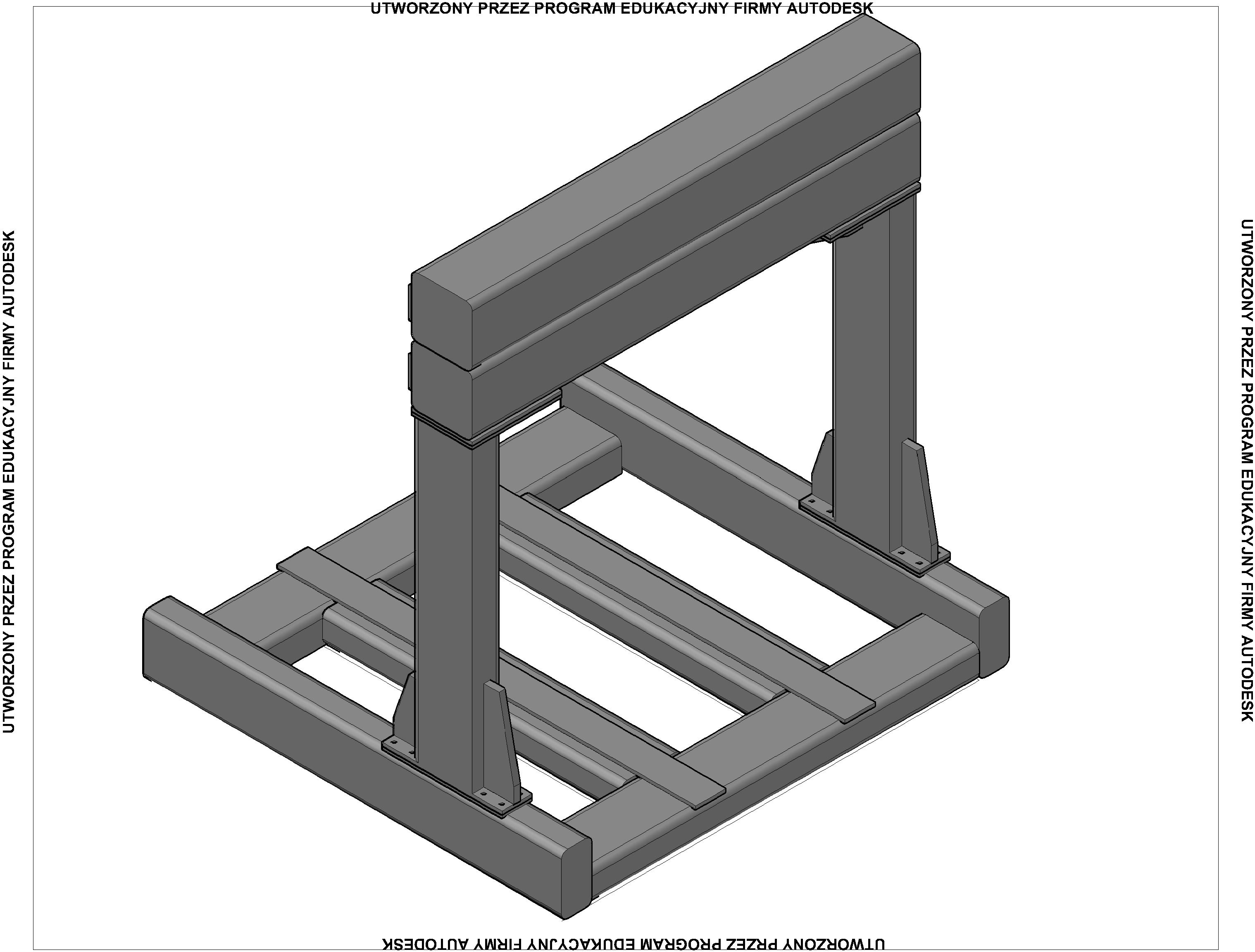

Nie śpię tylko rysuję ;) Projekt wymaga umocowania bramy w opowiednim miejscu gdy stół będzie w środkowej pozycji tak aby wrzeciono było nad środkiem stołu w tym rysunku nie jest to zrobione chyba że obojętne jest to w jakim miejscu znajduje się brama.
ObrazekObrazek
[ Dodano: 2012-07-15, 13:09 ]
Dodam ze rama bedzie z profili 100x50x5 oraz 100x100x5

centrum narzedzia ma byc nie nad środkiem stołu a przy jego max krawędzi - wtedy wyjdzie ci pole robocze
KonradB16
Posty: 53
Rejestracja: 28 mar 2012, 21:39
Lokalizacja: Sanok
Post napisał: KonradB16 » 15 lip 2012, 20:07
Czyli żeby ustawić bramę najpierw muszę pododawać dł łożyska liniowego i wałka itp wtedy dopiero ustawiam bramę???
bartuss1
Posty: 8320
Post napisał: bartuss1 » 15 lip 2012, 20:55
od bramki musisz wyliczyc sumę wszystkich elementów - czyli wysokosc prowadnic z wózkami na poprzecznej osi, płytke karetki, płytke zetki, prowadnice zetki, czoło zetki, i wreszcie gdzie bedzie zamocowane wrzeciono
znając sumę odległosci mozesz dośc precyzyjnie ustalić gdzie będzie centrum narzędzia w odniesieniu do tylnej krawędzi stołu max wysunietego do przodu

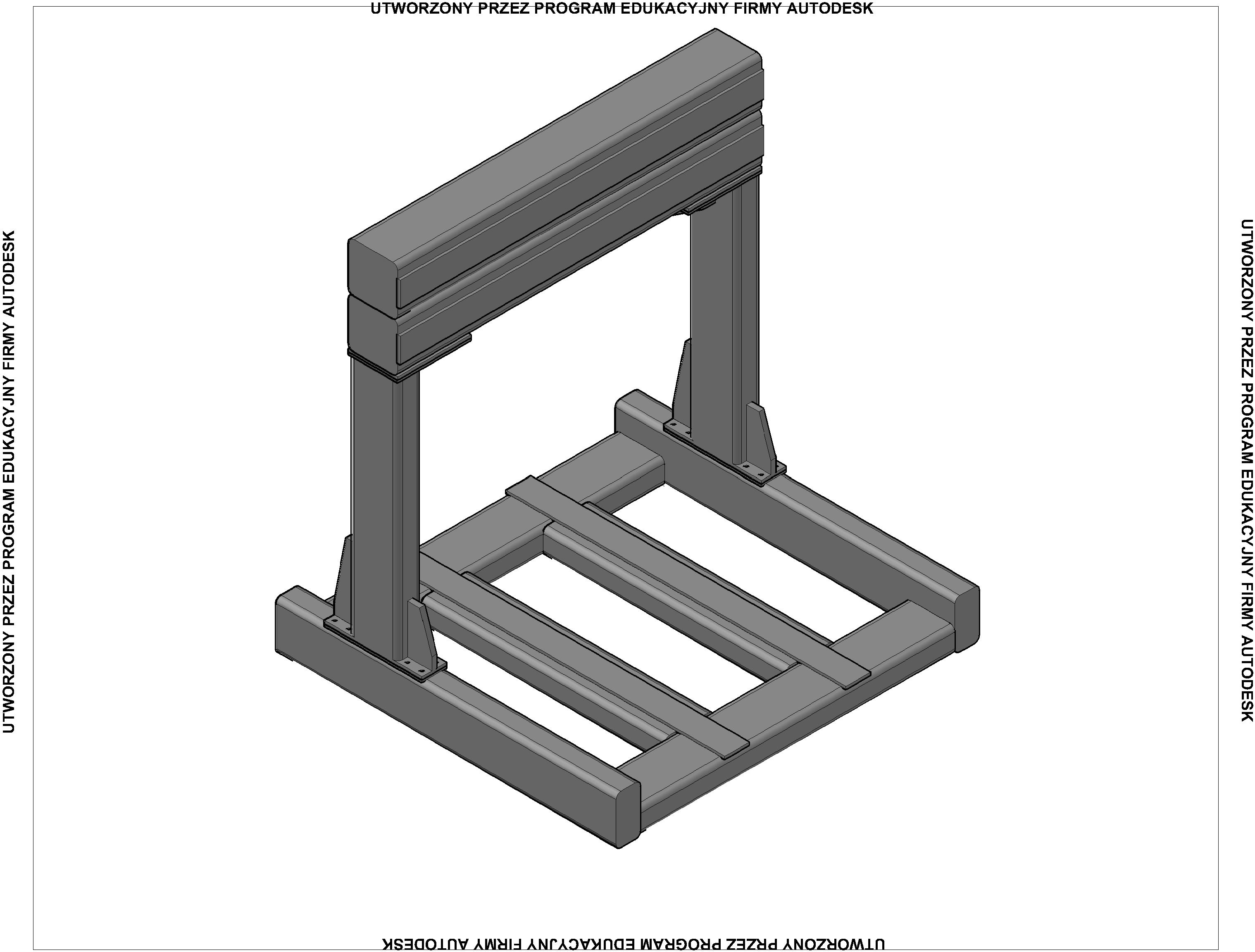

Dokładniejszy projekt proszę o opinie.

Post napisał: kak » 20 lip 2012, 19:13
Fajna bo niska.
Jeśli stolik sam w sobie nie jest bardzo masywny, to bym go przekręcił o 90 stopni.
Chyba że pod nim będzie jakaś splanowana blacha na tej maszynce, jak ruszy.
Blachy Zetki trochę cienko wyglądaja, jak mają wystawać tyle do góry i do dołu.
Przynajmniej ta tylna, bo tą z wrzecionem można usztywnić zastrzałami.

O wiele mniejsze ryzyko, że skrewisz płaszczyznowość w osi X, jeśli zrobisz poprzeczkę ramy z jednego elementu, a nie dwóch spawanych do siebie.
bzdura, jak pospawasz na stole traserskim i zamkniesz konce profili w koperte, a potem całosć jeszcze obrobisz na frezarce ...

No w sumie racja - jeśli budowa ramy zostanie zlecona osobom związnym z tematem to ryzyko maleje. Nie doczytałem ... :roll:
