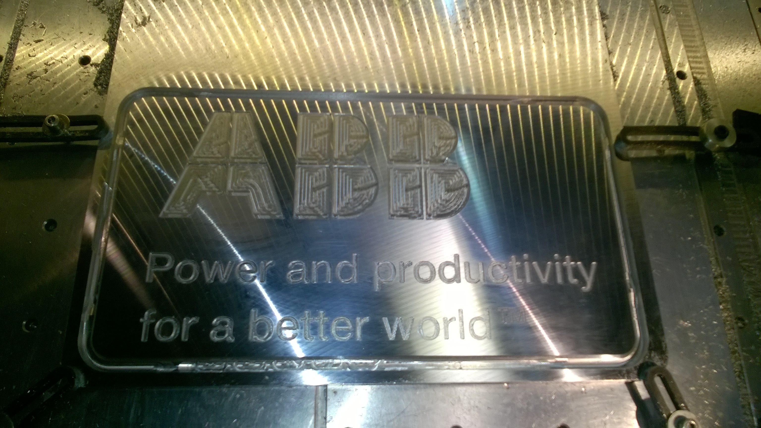

Na okoliczność wspomnianej wyżej Akademii, Zdzichu zrobił taką pamiątkową tabliczkę dla sponsora generalnego:

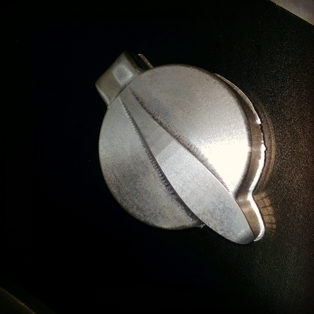

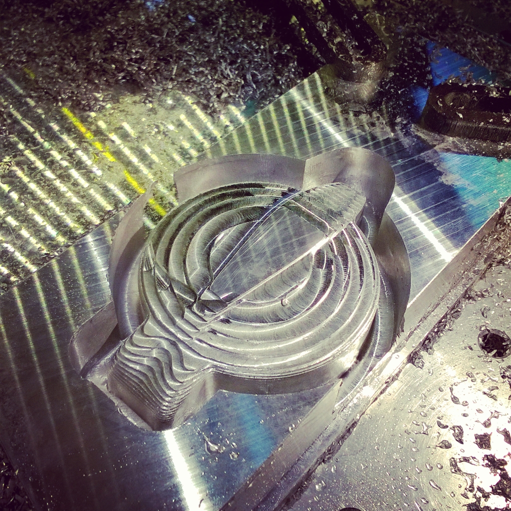

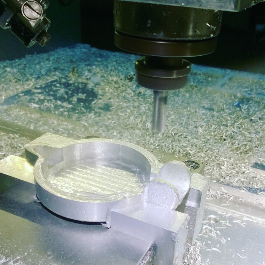

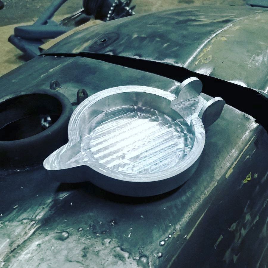

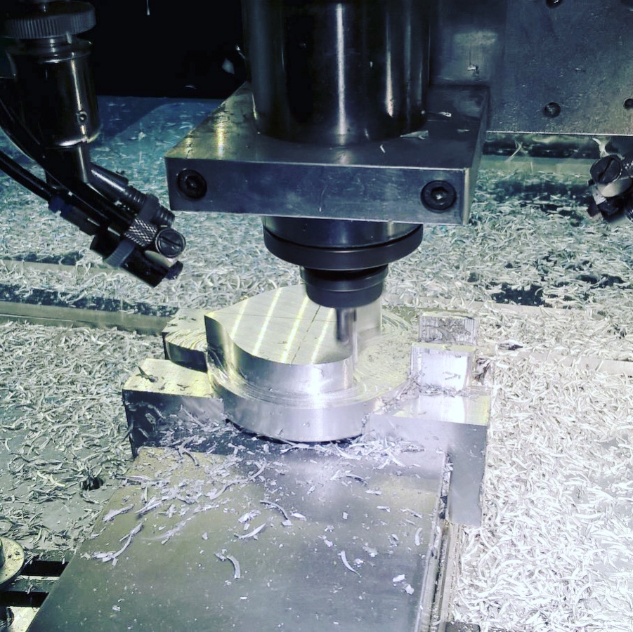

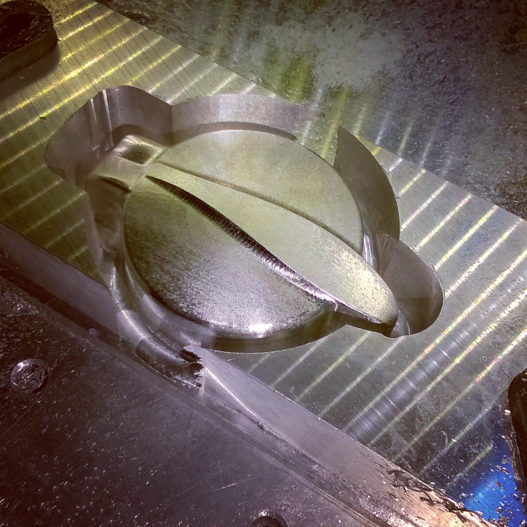

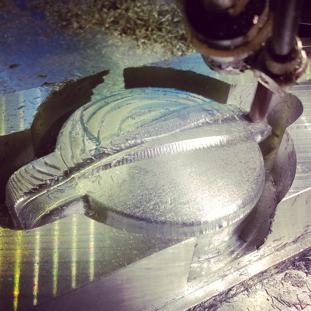

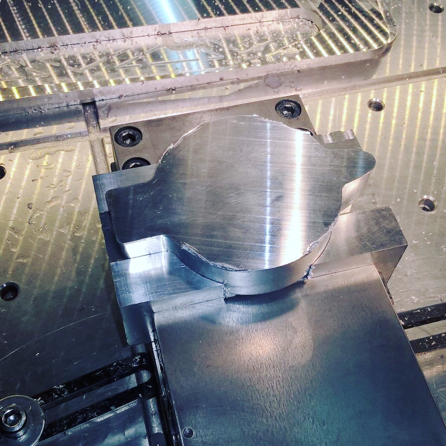

Frezowanie 3D bardzo mi się spodobało.
Tym razem kolejna część do modyfikowanej Hondy CB400 four - korek wlewu paliwa.
Budulec: PA4, grubość 40mm.
Czas wykończenia 3d: około 1h.
Z jednej strony odróbka na mostkach (frez 3p, 8mm płaski i 2p 8mm kulowy:
ObrazekObrazekObrazek
Potem w miękkich szczękach (frez 3p, 8mm płaski):
Powierzchnia wyszła trochę matowa, ale kilka pociągnięć włókniną stalową zrobiło efekt:
