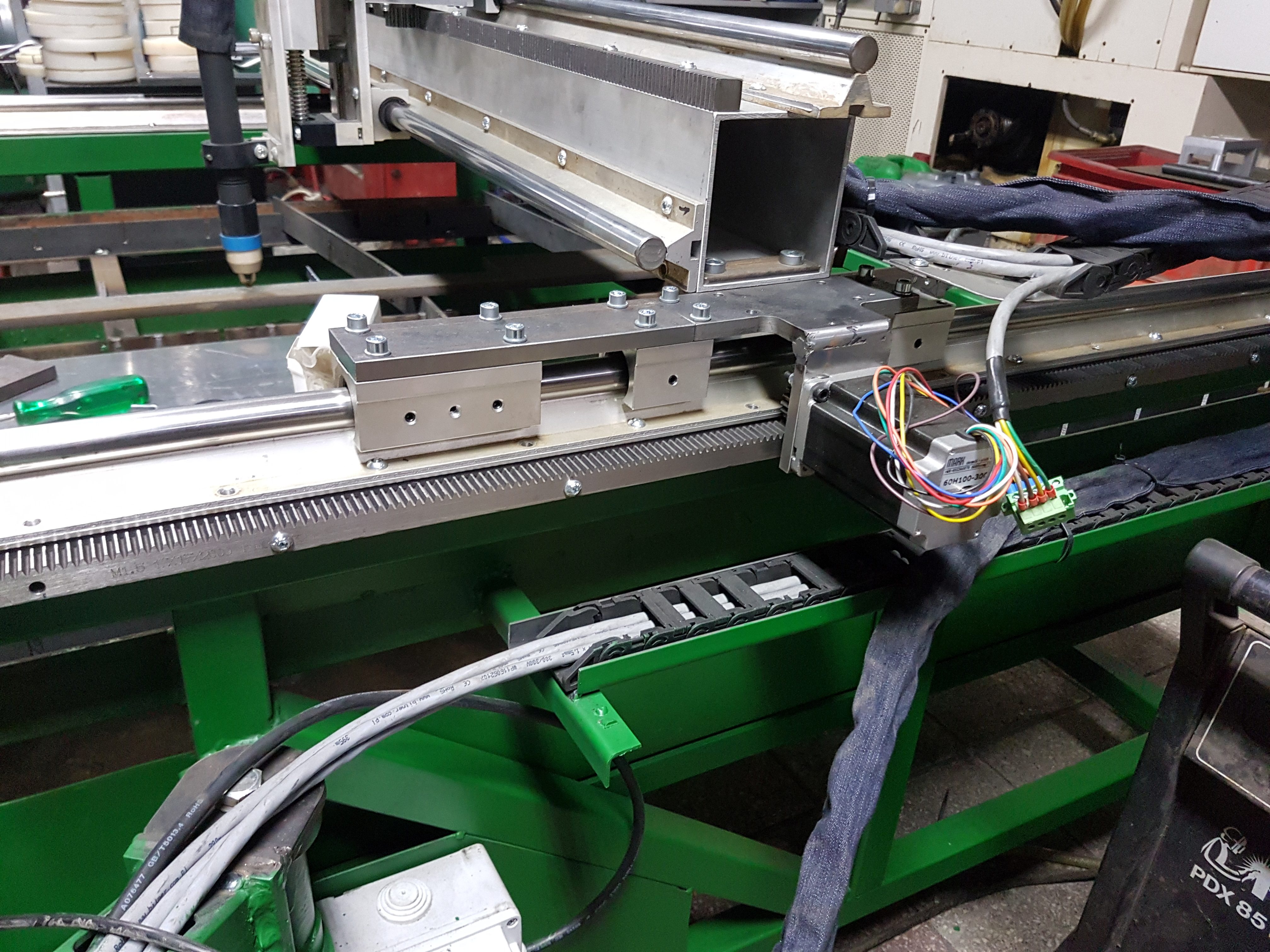

Re: Plazma CNC mala
To jest chińczyk P80 ,miałem taki sam w poprzedniej maszynie i wydaje się być ok. , tanie materiały eksploatacyjne. Używam go ze źródłem Migatronik PDX 85 (85A max) , stara dobra konstrukcja niemal bez elektroniki. 20mm jakościowo , 30mm rozdzielczo to max

Re: Plazma CNC mala
Powiem tak , koncepcja napędu bramy po jednej stronie jest do du.. . Jako , ze wypalam mało i niemal zawsze sa to przygotówki do dalszej obróbki to za bardzo mi to nie przeszkadza ale jak sobie przypomnę jak wyglądały wypałki na mojej poprzedniej plazmie to żałuje , ze ja sprzedałem.

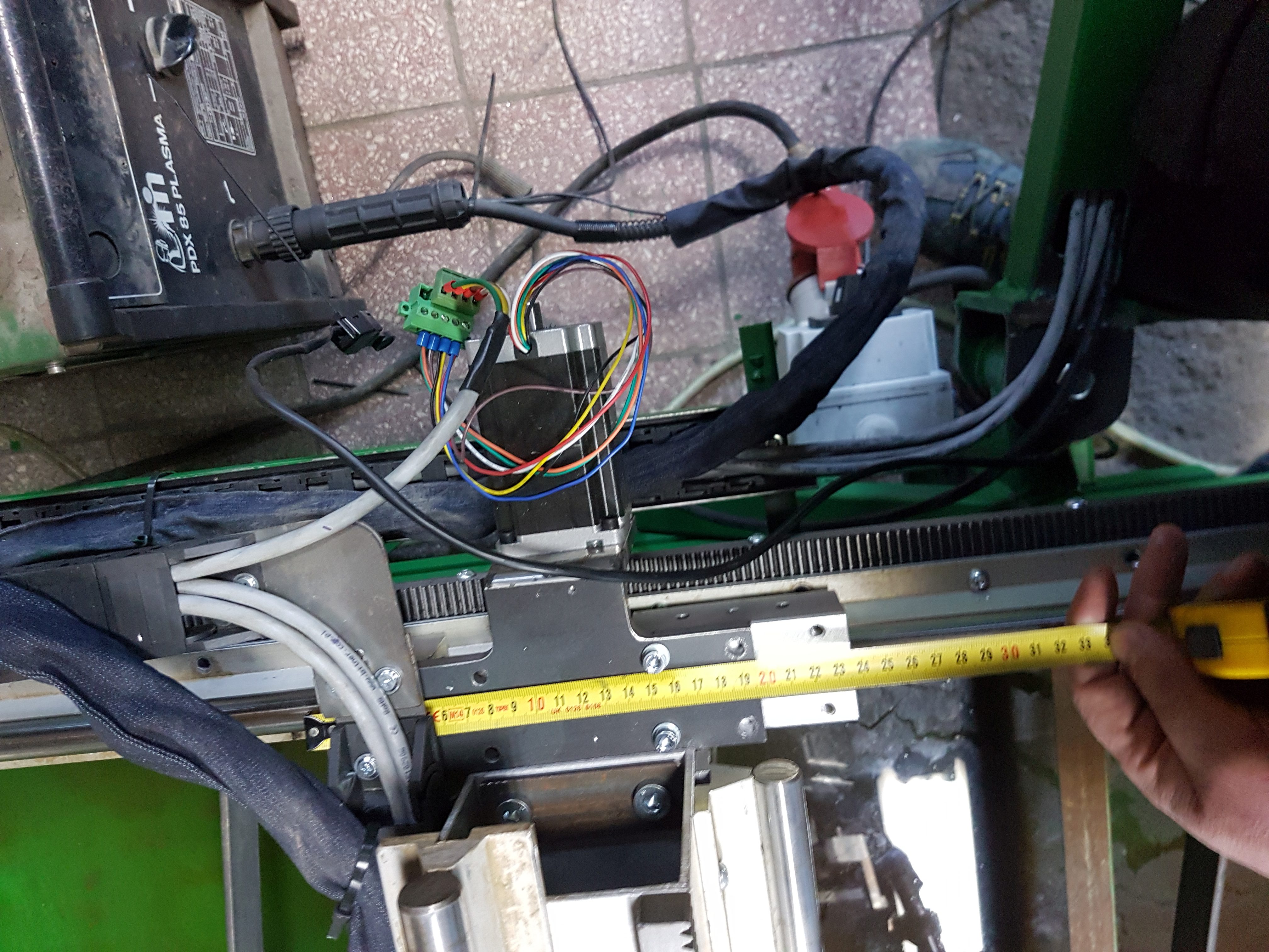

Zienek pisze: ↑
24 lut 2020, 21:08
Więc może 4 wózki na stronę to jest lek na pląsawicę Huntingtona .
Dokupiłem długi wózek, jak przyjdzie to założę taki sam zestaw 3 łożysk po drugiej stronie , zobaczymy co bedzie :shock:

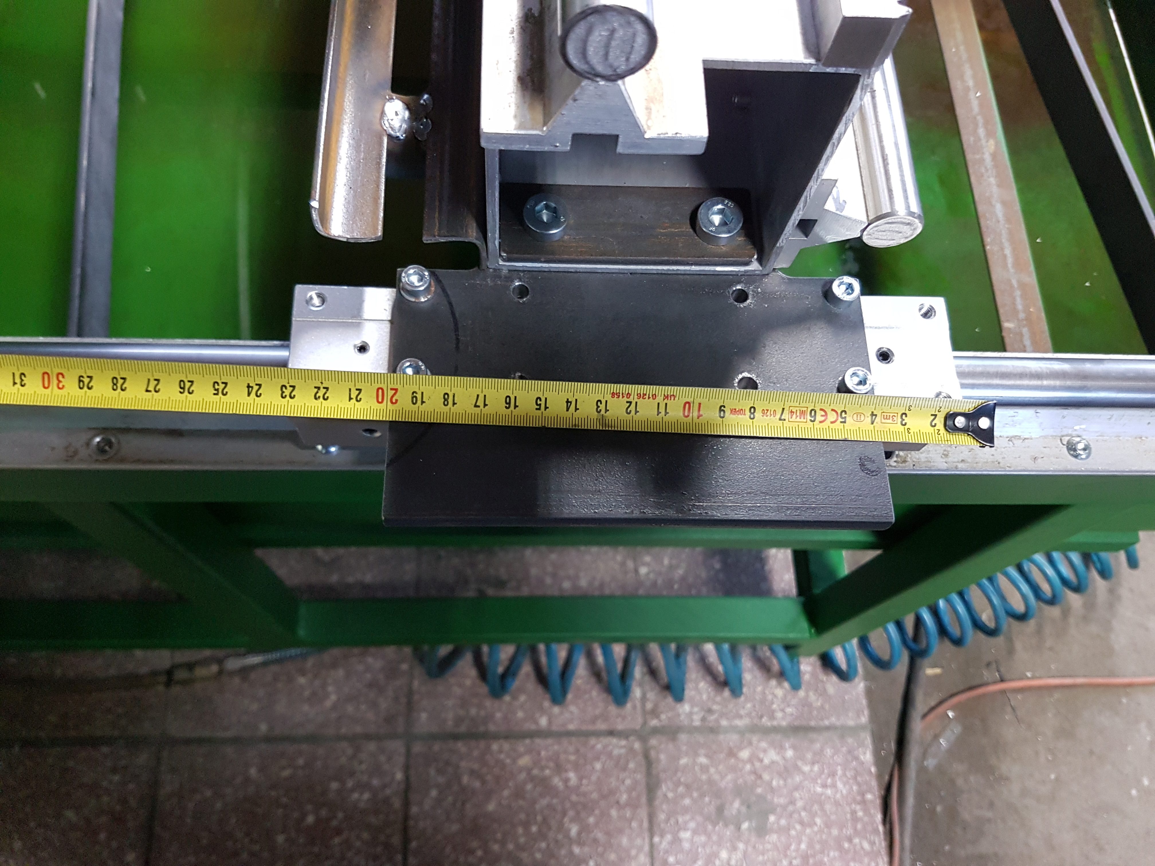

Re: Plazma CNC mala
Oczywiście to tylko prowizorka dla sprawdzenia czy będzie poprawa. Napisze program na nowy cały z jednego kawałka wózek. Tak sobie myślę , wózek jest stalowy o grubości 10mm juz samo to jest mega sztywne. Moze faktycznie dodać do tego od góry jakiś zastrzał spinający obie części i wystarczy :?:

Re: Plazma CNC mala
Dołożyłem do długości wózka taka dokładkę i teraz jest 350mm. Juz "na oko" widać , ze mniej drży :lol: .

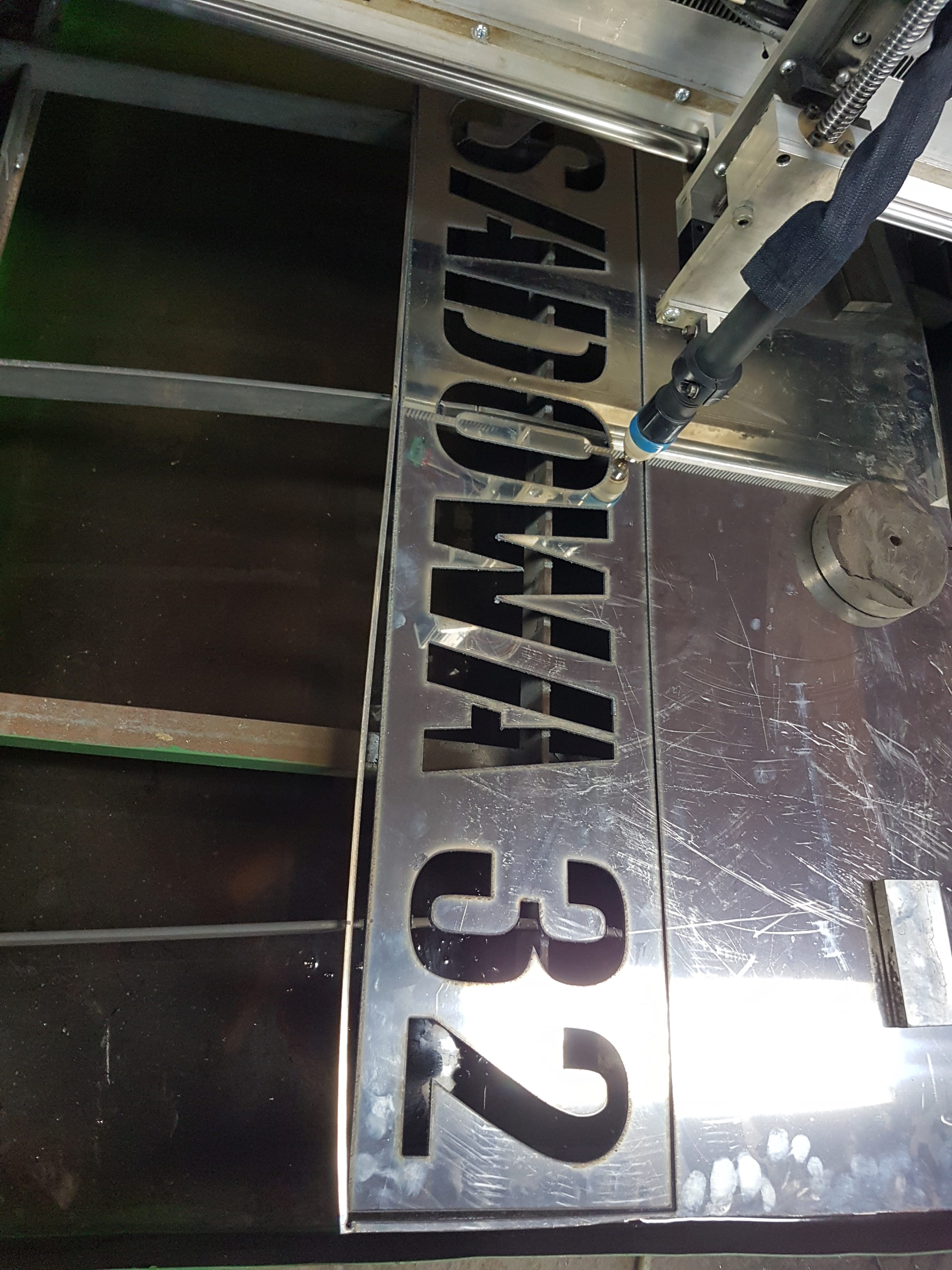

Re: Plazma CNC mala
Ooo to u mnie nie ma szans na takie prędkości. Testowałem na czarnej 1mm i przy 4000 już miejscami nie docinał. Zapewne problemem jest mój chiński palnik P80.

Re: Plazma CNC mala
Moje źródło ma tylko HI i LO gdzie Hi to 85A a LO 40A. Juz po cieciu widziałem , ze za wolno (myślę , ze 2000 będzie ok). Wolałem za wolno niż za szybko a nie ma materiału na testy w dodatku pierwszy raz paliłem nierdzewke.

Re: Plazma CNC mala
Materiał nieznany (od klienta) , grubość 2.5mm . Prędkość 1500mm/min , wysokość palenia 4mm . Juz obrobiony wiec foty tylu nie będzie ale glut z tylu był minimalny 8)

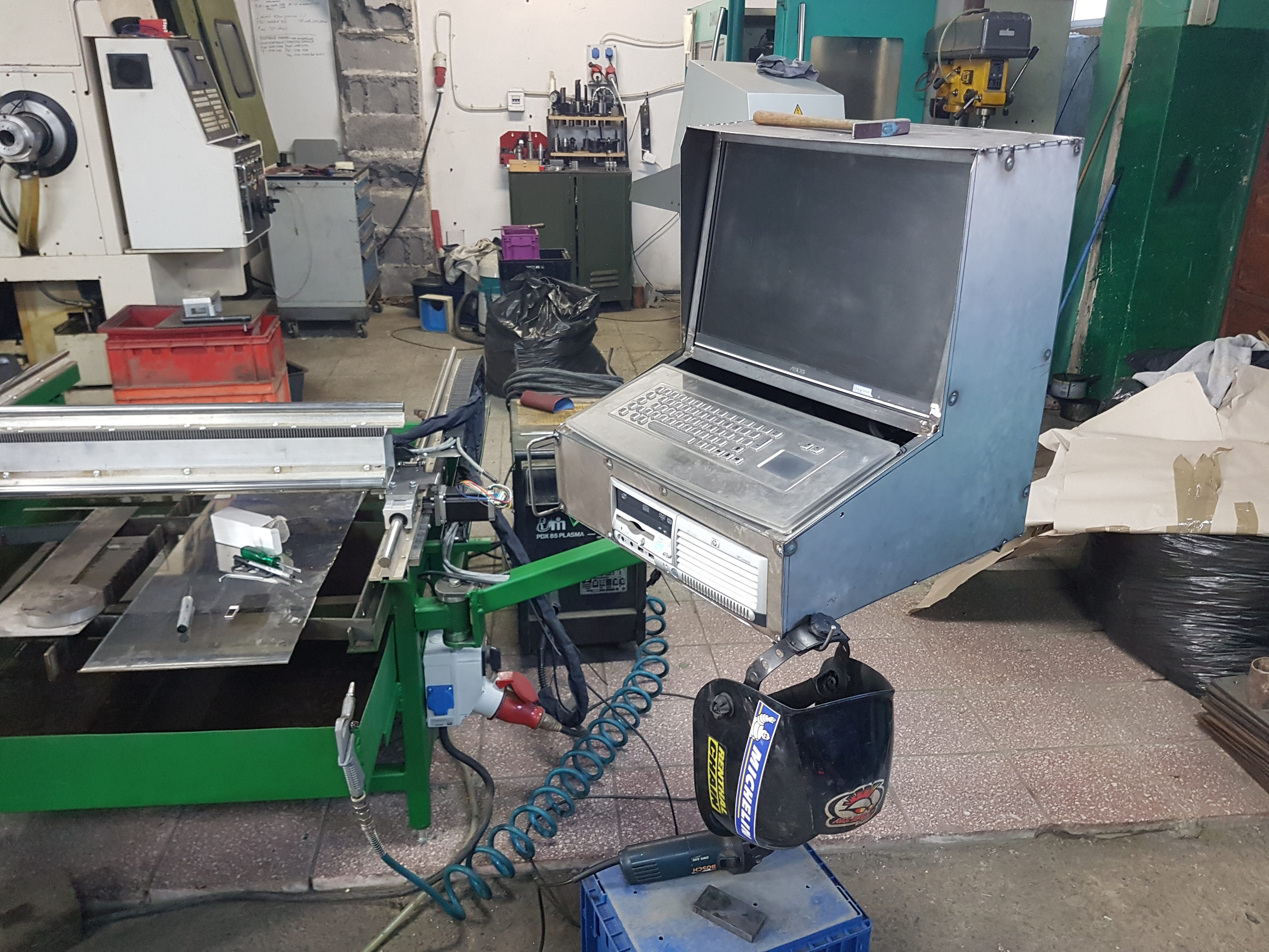

Re: Plazma CNC mala
Brama raczej lekka , zrobiona z profilu alu 100x100x4.
No i obudowa sterowania niemal zamknięta.
Dziś pierwsze "komercyjne" palenie :)

Zienek pisze: ↑
18 lut 2020, 21:45
Większa odległość pomiędzy wózkami
Wczoraj testowałem , rozsunąłem wózki do 240mm (więcej nie da rady) po obu stronach. Jak by nieco mniej ząbkuje ale nadal nie do przyjęcia. Jak długie wózki macie w swoich maszynach :?: U mnie jest teraz 240mm i nadal jest źle :?
