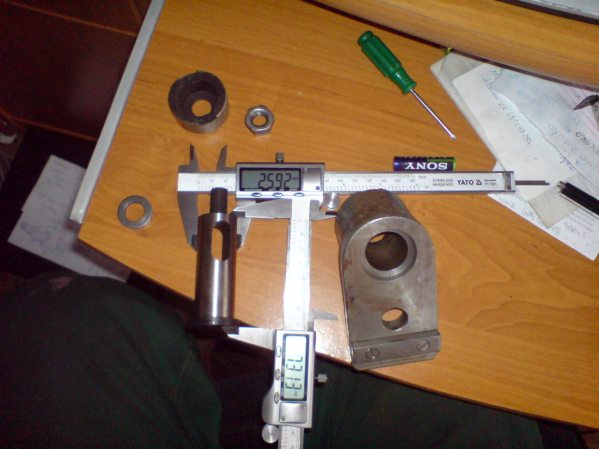

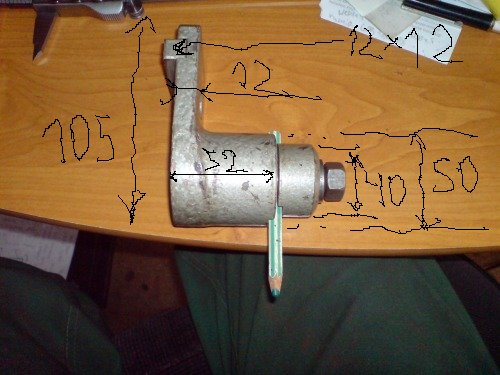

trochę to trwało ale pomogę jak mogę ; , Dłutownik wymiary podstawy :
105x57 , wysokość 52mm , z blachy 12mm , otwór 26,1mm ,
trzpień - wymiary jak ze zdjęcia z otworem w środku 12x27mmObrazekObrazek
