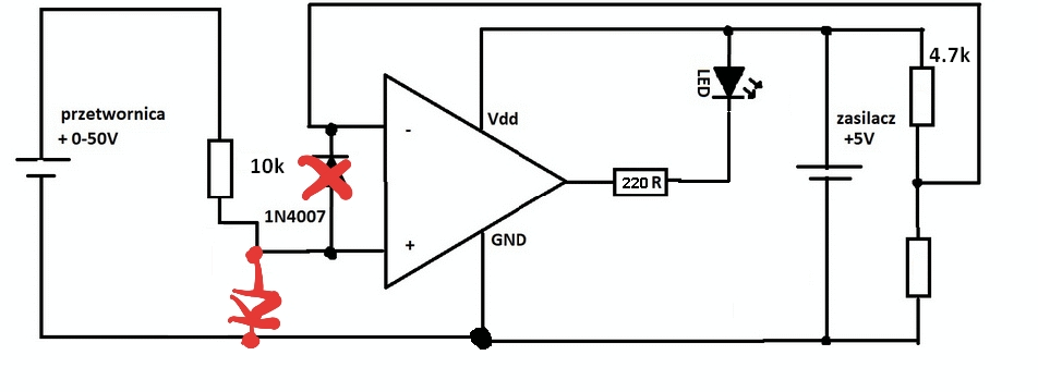

Re: Mój zasilacz laboratoryjny DIY
Mała uwaga - jeśli użyjesz schematu z diodą podpiętą do masy (tą dorysowaną na czerwono) nie ma sensu ustawiać napięcia odniesienia powyżej 0.7V (realistycznie - pewnie nawet 0.5V). Jeśli chcesz wiedzieć dlaczego - połącz szeregowo rezystor 10k i diodę, zasil z przetwornicy tak jak na schemacie i zmierz napięcie na diodzie przy różnych napięciach zasilających
W ten sposób - inaczej przy 50V może przez ten rezystor 10k podciągnąć oba wejscia powyżej 5V
Oraz - chyba - wejścia komparatora są na odwrót (zapali diodę kiedy napięcie referencyje jest wyższe od mierzonego )
A teraz oblicz jakie napięcie POWINNO tam być - bez oszukiwania z symulatorem. Jak napisałem - chodzi mi wyłacznie o dzielnik - resztę układu możesz pominąć. Jako przydatne ćwiczenie - oblicz jakie napięcie musiałaby wytworzyć przetwornica żeby na wyjściu tego dzielnika było 3V...
Zacznijmy od najprostszego problemu - po prawej stronie twojego schematu. Wyjscie przetwornicy jest podpięte do dzielnika rezystorowego 1mega/1k ohm. Jakie jest napięcie wyjsciowe dzielnika kiedy przetwornica jest ustawiona na 1V, jakie kiedy na 50V? (Resztę układu możesz zignorować).
Proszę zrozum - brakuje ci wiedzy, i to bardzo. Przeczytaj jakąś książkę, kup paczkę rezystorów i eksperymentuj z niskimi napieciami - do 12V - aż zrozumiesz co się dzieje w układzie.
Kiepsko ci idzie bo z jednej strony masz obsesję na punkcie zabezpieczania się przed napięciami które są zbyt niskie żeby narobić zniszczeń, z drugiej - majstrujesz przy 50V - napięciu które jest już niebezpieczne dla życia i prawie 2 razy wyższe niż wytrzymałość typowych elementów elektronicznych. Nawet stabilizatory serii 78 i 79 wytrzymują tylko 30V...
