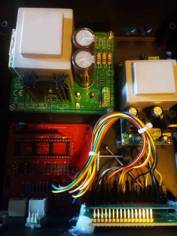

Uporam się tylko do końca z pewnym projektem i zabieram się spowototem za komparator. Od cholery lutowania i jeszcze nie koniec ale już widać mniej więcej jak będzie wyglądał w środku nowy generator.
Ten większy zasilacz to zasilacz ultraniskoszumny 5v, mniejszy symetryczny na +-12v.
Ten większy zasilacz to zasilacz ultraniskoszumny 5v, mniejszy symetryczny na +-12v.Kto pyta, nie błądzi.
