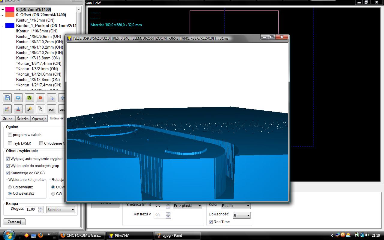

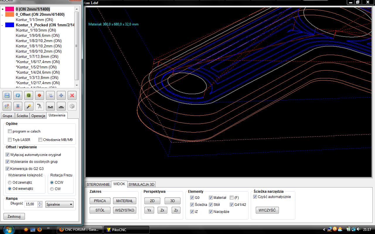

albo tak , troszkę inaczej

jacek-1210 pisze:tylko powiedzcie, jak mam prosto i szybko splanować na gładko górną powierzchnię elementu:
Możesz zaznaczyć jeszcze raz zewnętrzny kontur, zmienić z offsetu na wybieranie. Stworzy Ci nową grupę ,w niej ustawiasz głębokość na powiedzmy 1mm ilość przejść jedno lub dwa i masz splanowany tylko element
[ Dodano: 2012-12-29, 21:33 ]
jacek-1210 pisze:W Heeks jest ale mi nie działa, w Piko jest i też mi nie działa :smile:
na fotkach masz pokazane gdzie zmienić żeby była rampa spiralna :razz:
