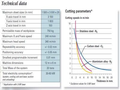

www.kimla.pl pisze:Jeśli ma się takie parametry prędkości cięcia jak na załączonym wykresie przy 3 kW, to może i lepiej, że tych laserów nie produkują ponieważ z najwolniejszymi chińczykami nie mieli by szans.
Przy cięciu blach do 10mm uzyskuję wyższe prędkości przy mocy 1 kW.
być może. To co załączyłem to jest z pierwszej ( rok chyba 2003...5 :?: ) budowanej maszyny.potem wyniki poprawili i zaprzestali dalszych prac.
Źródło nie wiem skąd mieli. Pierwsze ( 3KW ) było z trumpf-a i te parametry się niego tyczą a po 6 miesiącach od opublikowania zbudowali swoje i mieli jeszcze obcego dostawcę. Ale kto to był , to nie wiem.

Takimi parametrami reklamowano laser z ALW.
Jest to z karty która jest już nie aktualna. Ostatnie osiągi były o jakieś 25% większe.
Ale cóż ... firma się wycofała z laserów. Szkoda. Mieli spore szanse przed sobą.
Oczywiście sa one dla lasera 3KW ...
