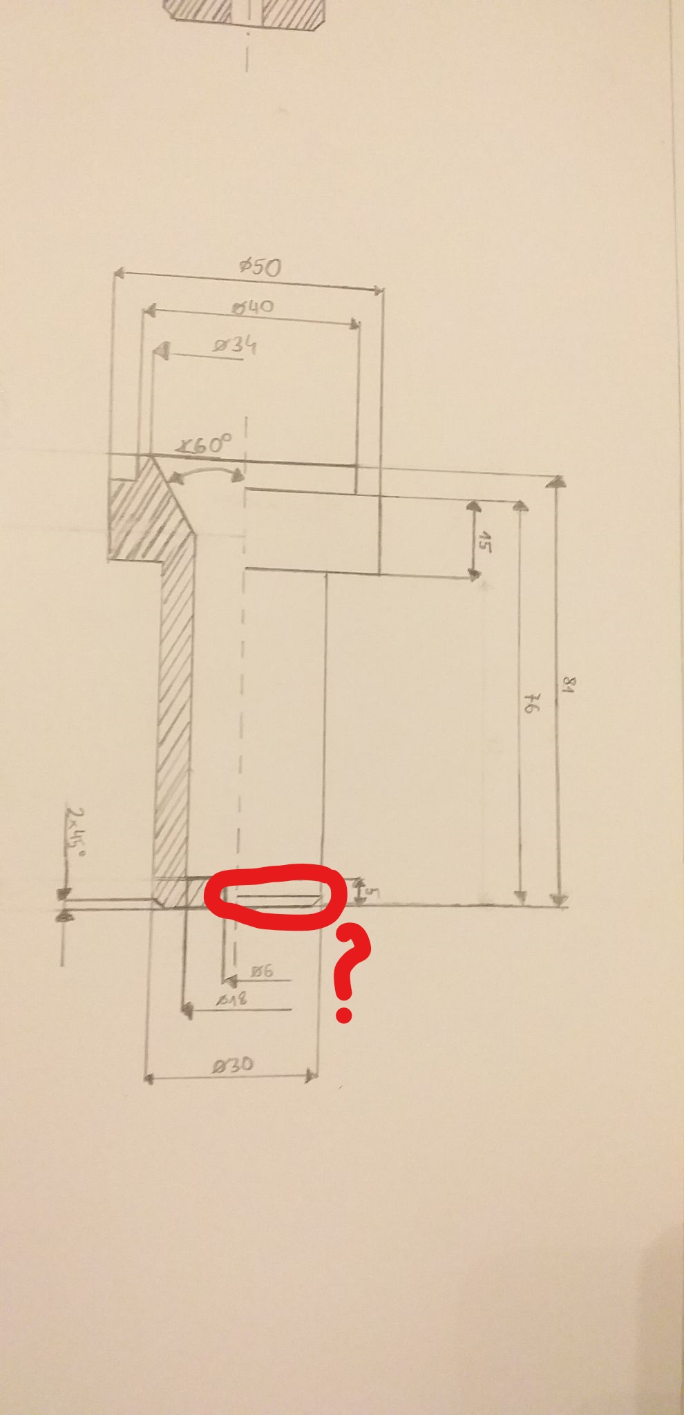

grzegorz_sg pisze: ↑
25 lis 2020, 09:39
Brakuje jeszcze na jaką głębokość jest ten stożek
Nastepny znawca rysunku.
Przeczytaj dokladnie rysunek.
Pytanie jest: czy potrzebny jest ten wymiar?

Do jakiej szkoly uczęszczasz?
Ten wymiar da się zmierzyć i to bardzo łatwo

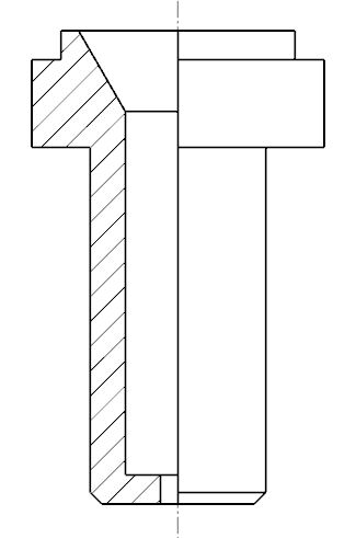

markuz pisze: ↑
24 lis 2020, 12:56
... . Po cholerę dla tokarza wymiary od lewej strony , jak i tak toczy wszystko od czoła . Podobnie przy frezowaniu czy wierceniu otworów , wymiary wszystkie od jednego punktu . bo potem siedzisz z kalkulatorem i przeliczasz . ..
I tu nie masz racji kolego. Ktoś kto tworzy dany detal (konstruktor czy kto inny)nie interesuje sie jak to ma być robione. Niewiele osób to rozumie. Po to jest wlaśnie kalkulator albo technolog aby przerobił to na rysunek dla tokarza np.
Dodane 27 minuty 26 sekundy:
Może coś takiego?

Na przyszłość!
Zadbaj o jakość tych "rysunków" Grubości linii

Co kolwiek to jest nie widzę wymiarów
Dodane 2 minuty 46 sekundy:
Już wiem co to jest.

Dla mnie wygląda poprawnie.
Nic nie widać na tym małym obrazku.

Re: Wymiarowanie
Zobacz wczzesniejszy post tam kolega wstawil obrazek.
Na tym obraku pokazane jest jak to zwymiarowac.
Pomyśl trochę.

Re: Wymiarowanie
Do tego kąta 60 ° brakuje ci jednego wymiaru jeszcze, żeby tą część można było wykonać.

Długa droga przed tobą.
Wcześniej 3 x 60 wymiar do czego to było?
Co ten wymiar wymiarował.
Z kad bierzesz te wymiary?
