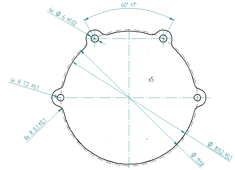

autor: Janekgt540
07 mar 2015, 20:49
Forum: Rysunek techniczny
Temat: Położenie promieni
Odpowiedzi: 10
Odsłony: 3252
Rozumiem że wymiarowanie powinno wyglądać tak jak teraz? Dzięki Panowie za cierpliwość i pomoc :smile:

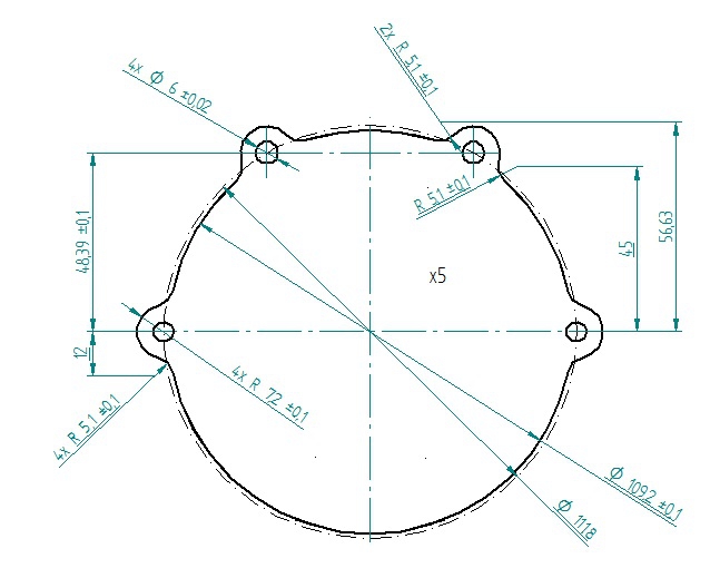

autor: Janekgt540
07 mar 2015, 13:55
Odpowiedzi: 10
Odsłony: 3252
przeoczyłem, nie zostaje. Jest jeszcze jakiś błąd na tym rysunku?

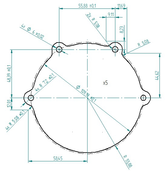

autor: Janekgt540
07 mar 2015, 13:13
Odpowiedzi: 10
Odsłony: 3252
A więc poprawiłem co nieco. Czy teraz zaczyna to przypominać rysunek techniczny? Co do promienia 4x R5,1 chodziło Ci o niego z tym że nie trzeba podawać jego zawieszenia?
autor: Janekgt540
06 mar 2015, 22:47
Odpowiedzi: 10
Odsłony: 3252
Co do wymiarów przez Ciebie podanych rozumiem, natomiast co do promieni, środek każdego z nich musi być w jakiś sposób określony, tylko czy taki sposób jest poprawny? Co do ostatniego zdania rozumiem że w zależności od potrzeby położenie środków promieni można podawać przez nominał lub wymiar z tole...
autor: Janekgt540
06 mar 2015, 17:00
Odpowiedzi: 10
Odsłony: 3252
Położenie promieni
Witam, mam pytanie, czy położenie promieni określa się poprzez wymiary nominalne czy wymiar z tolerancją?

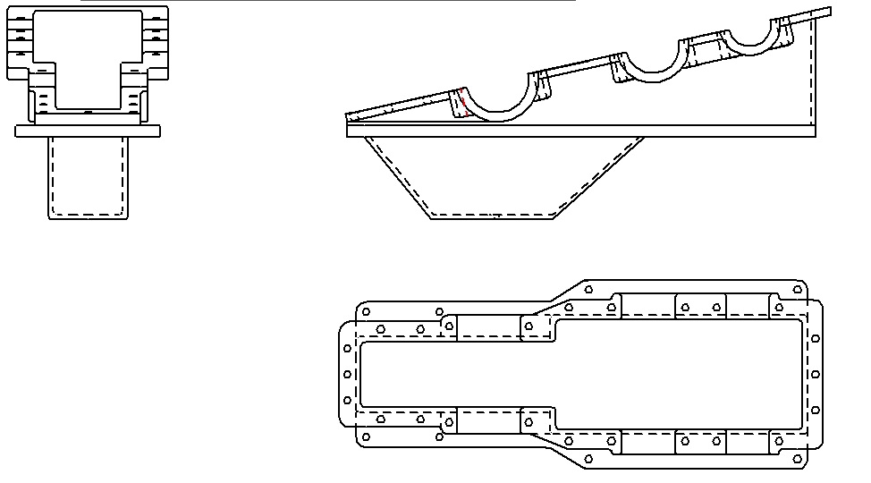

autor: Janekgt540
02 mar 2015, 10:39
Forum: Obróbka metali
Temat: Mocowanie korpusu
Odpowiedzi: 1
Odsłony: 811
Mocowanie korpusu
Witam, jestem w trakcie robienia projektu procesu obróbki korpusu i mam pytanie jak go zamocować na wiertarce promieniowej aby móc wywiercić otwory na płaszczyźnie która jest pod kątem? Rozmiary korpusu to 2300 mm długości i 1000mm szerokości.Obrazek

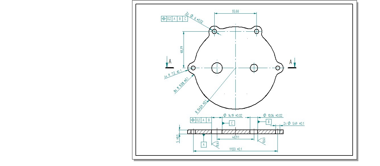

autor: Janekgt540
28 lut 2015, 10:40
Temat: Wymiarowanie
Odpowiedzi: 3
Odsłony: 2720
Ok poprawiłem kilka rzeczy, przyznam że co do wartości to były one przypadkowe :)
Chodzi mi głównie o wymiarowanie powtarzających się elementów, czy taki sposób jest poprawny?

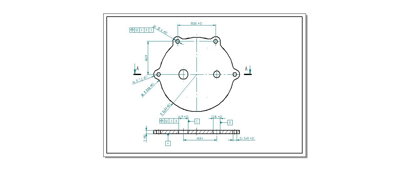

autor: Janekgt540
27 lut 2015, 23:34
Temat: Wymiarowanie
Odpowiedzi: 3
Odsłony: 2720
Wymiarowanie
Witam mam pytanie odnośnie mojego sposobu wymiarowania, czy jest ono poprawne? Obrazek
