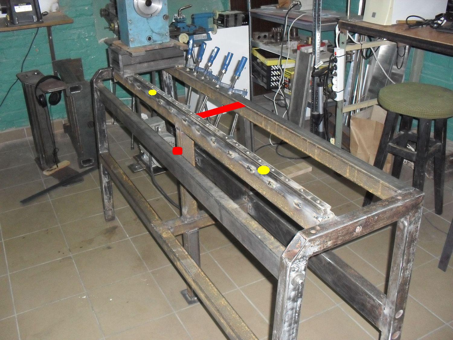

Ta gotowa tokarka wygląda na bardziej zwartą, ale dołóż te 40kilo profili to będzie akurat drugie tyle ile jest
Ja bym to hefnął w czerwonym punkcie, dospawał czerwony profil w łożu i jeszcze w pionie z tyłu, i takie jarzma-strzemiączka dołożył jeszcze ze 2, w zółtych miejscach:
a co jeszcze zostanie z profili, to wspawał ukośnie, na "X" gdzie się da, żeby pousztywniać całość. W beton w takich małych profilach to raczej bym się nie bawił, jeśli już, to raczej jakieś solidne betonowe buty, albo po prostu wszystkie nóżki porządnie poprzykręcać do betonowej podłogi, bez wibroizolatorów, bo przecież nie będziesz na tym robił ciężkiej obróbki
. Nawet jakbyś tylko dobrze popunktował to byłoby nieźle, choć może mniej elegancko niż teraz
Eeeeee tamSpawanie płaskowników w profil też nie jest proste gdyż, utrzymanie geometrii domowym sposobem graniczy z cudem![]()
