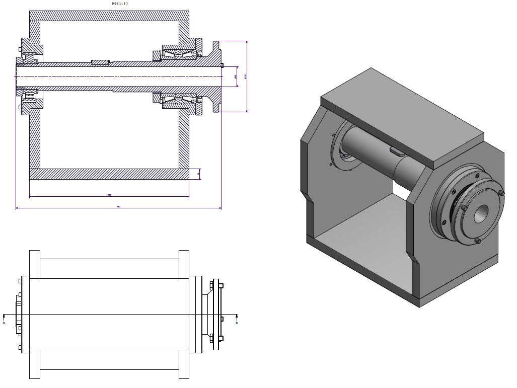

kamar, Dzięki za informację. Czy Twoim zdaniem pójść w takie rozwiazanie z mojego rysunku z łożyskami NN, czy lepiej za radą Ciowiec, użyć 2 łożysk kulkowych skośnych w obudowie z tulei?
autor: A-R-B
17 maja 2014, 21:47
Forum: Amatorska Tokarka CNC
Temat: Budowa tokarki CNC z automatyczną wymianą narzędzi
Odpowiedzi: 48
Odsłony: 16927
Wrzeciono jak wrzeciono, będzie się kręcić :) Lepsze by było na NN. Mógłbyś to rozszyfrować. Poza tym najlepiej byłoby zrobić wrzeciennik jako całośc - łożyska posadowić w jednej długiej, grubosciennej tulei montowanej do korpusu Tak jak pisałem to pierwsza wersja. Pomyślę o tym co pisałeś. Dałbyś ...
autor: A-R-B
17 maja 2014, 17:08
Odpowiedzi: 48
Odsłony: 16927
Miałem dzisiaj chwilkę na pierwsze podejście do narysowania wrzeciona. Poniżej rysunek z moim rozwiązaniem.
Proszę o opinię i uwagi co do przedstawionego rozwiązania.
