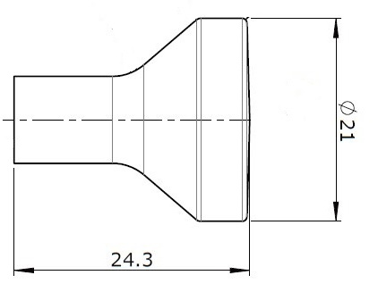

autor: DYWAN
16 lut 2021, 09:34
Forum: Obróbka metali
Temat: Odcinanie sztuki przecinakiem
Odpowiedzi: 33
Odsłony: 7399
Re: Odcinanie sztuki przecinakiem
Czyli ogólnie można przyjąć, że detal po odcięciu spada na przenośnik wiórów i jeśli jego uszkodzenie w ten sposób powstałe nie przeszkadza w funkcjonalności to jest to akceptowalne, zgadza się? W innym wypadku trzeba np. podjechać odbieraczem detalu i próbować trafić odciętym detalem do niego? Czy ...
autor: DYWAN
09 lut 2021, 21:51
Odpowiedzi: 33
Odsłony: 7399
Na płaskim czole jest do zrobienia otwór gwintowany, także jak nie wyjdzie to pozostanie tylko przemocować. A jak wygląda sprawa z wpadaniem odciętego detalu do odbiornika? Trafia tam bez problemu wirując i nie uszkadzając się? Pracowałem na tokarce, gdzie po obróbce detal nieruchomy był wypychany z...
autor: DYWAN
09 lut 2021, 05:38
Odpowiedzi: 33
Odsłony: 7399
A nie da się tego zrobić tak jak pisałem powyżej, czyli najpierw zrobić wcięcie do średnicy np. 5mm i potem zrobić przejście tak jakby tocząc po prostu ten stożek (narożem normalnej płytki do przecinania) do samego końca - odcięcia?
autor: DYWAN
08 lut 2021, 20:40
Odpowiedzi: 33
Odsłony: 7399
Jakby to można było zaprogramować? Najpierw zrobić wcięcie powiedzmy do średnicy 5mm i następnie jeszcze raz przejazd stożka z odcięciem?
autor: DYWAN
08 lut 2021, 18:51
Odpowiedzi: 33
Odsłony: 7399
Mam takie pytanie. Czy wykonanie tej powierzchni jest możliwe przecinakiem, bez konieczności robienia przemocowania? Średnica pręta to D=21, długość "stożka" to L=0,3 stal S235JR. Zależy mi na tym, żeby czopik był jak najmniejszy. Czy tak odcięty detal może swobodnie spaść do odbieracza detalu bez j...
