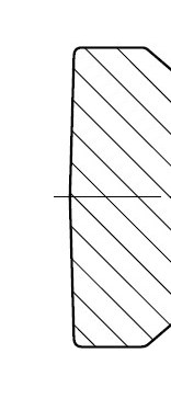

Mam takie pytanie. Czy wykonanie tej powierzchni jest możliwe przecinakiem, bez konieczności robienia przemocowania?
Średnica pręta to D=21,
długość "stożka" to L=0,3
stal S235JR.
Zależy mi na tym, żeby czopik był jak najmniejszy.
Czy tak odcięty detal może swobodnie spaść do odbieracza detalu bez jego uszkodzenia?

Nie widac całego detalu a od tego dużo zależy. Ogólnie da się.

Jakby to można było zaprogramować? Najpierw zrobić wcięcie powiedzmy do średnicy 5mm i następnie jeszcze raz przejazd stożka z odcięciem?

Tak

Jedyne rozwiązanie, aby uzyskać płaska powierzchnię to tylko ponowne pdzemocowanie i planowanie.

DYWAN pisze:Czy wykonanie tej powierzchni jest możliwe przecinakiem, bez konieczności robienia przemocowania?
Moim zdaniem nie, bo gdyby nawet przecinak był tak zaszlifowany by w odcinanym detalu zostawiać czołową powierzchnię stożkową, to przy coraz mniejszej średnicy i wytrzymałości odcinanego rdzenia, a dużej powierzchni styku materiału z(boczną skośną) powierzchnią pomocniczą przyłożenia noża, będą rosły opory toczenia. Zaczną się drgania, w rezultacie detal urwie się o wiele prędzej niż przy normalnym przecinaniu(dużo większy czopik + pokarbowana powierzchnia). O ile przy tym w dodatku nie uszkodzi jeszcze noża...

A nie da się tego zrobić tak jak pisałem powyżej, czyli najpierw zrobić wcięcie do średnicy np. 5mm i potem zrobić przejście tak jakby tocząc po prostu ten stożek (narożem normalnej płytki do przecinania) do samego końca - odcięcia?

A dlaczego nie toczysz detalu odwrotnie ?

Dokladnie tak masz to zrobić. Detal jest krótki. Trochę waży wiec powinno wyjść. Duże obroty a jeszcze lepiej stała prędkość skrawania.
Jak nie będzie akceptowalnie to toczyć od drugiej strony.
