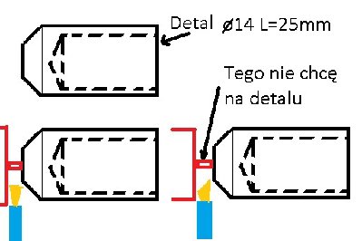

Witam!

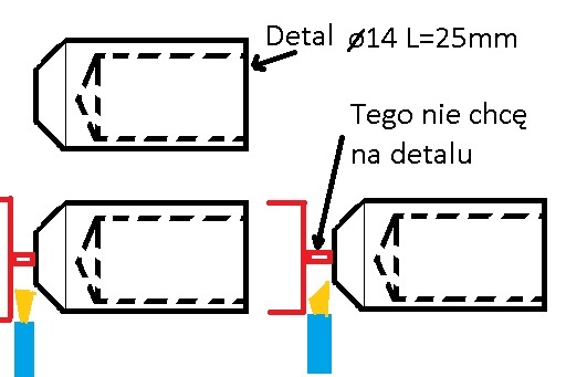

Mam taki problem: Wykonuję detal ze stali nierdzewnej (chyba A304) fi 14 długość 25mm. Po zakończeniu pracy chcę go odciąć od pręta. Zakładam przecinak i odcinam. Na sztuce zostaje mi taki mały ogonek z materiału. Próbowałem ostrzyć przecinak pod kątem około 20 stopni do materiału ale i tak odpada i zostaje taki ogonek. Jak naostrzyłem na 45 stopni to wyrwało płytkę (nóż z płytką lutowaną). Tokarka MANUALNA. NOŻE Z PŁYTKĄ LUTOWANĄ
Detal ma być ozdobny i chcę by ta powierzchnia odcięcia była ładna a jak mi zostaje materiał to musze zeszlifować co już ładnie nie wygląda. Z kolei bielenie tej powierzchni wydaje mi się trochę pracochłonne zważywszy że detal mam zrobić w setkach sztuk?
Proszę o poradę.

Bdziutek (bo ja tak nazywam ten ogonek) zostaje zawsze po odcinaniu, cokolwiek byś nie robił. Jedynie co mozna zrobić, to zmniejszać jego wymiary. Pozostaje Koledze chyba jednak planowanie z drugiej strony

Aby nie było czopika ,należy przecinać z przechwytem. Wówczas przecinak po odcięciu planuje czoło.

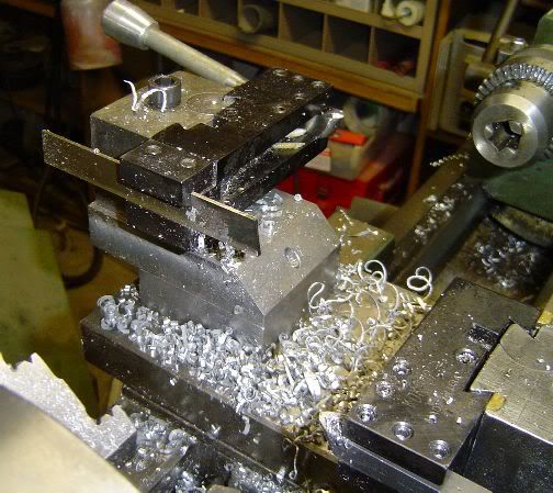

Można na dwa sposoby:
1 - prosty tylny imak w układzie klasycznym, w nim odwrócony nóż tak ustawiony, że przy wycofywaniu przecinaka poza obrys detalu splanuje czoło pozostałej w uchwycie części, ew. jeszcze zrobi fazki.
lub w układzie odwróconym - w przednim planowanie i ew. fazki , w tylnym odwrócony przecinak (nawet lepsze usuwanie wióra)
Obrazek Obrazek
2 - przecinak z wklęsłą graniastą, V (kształt M), lub półokragłą powierzchnią przyłożenia c) odcinający czop z obu stron jak dwa skośne razem
albo listwa z wklęsłą pow. natarcia - efekt ten sam,
