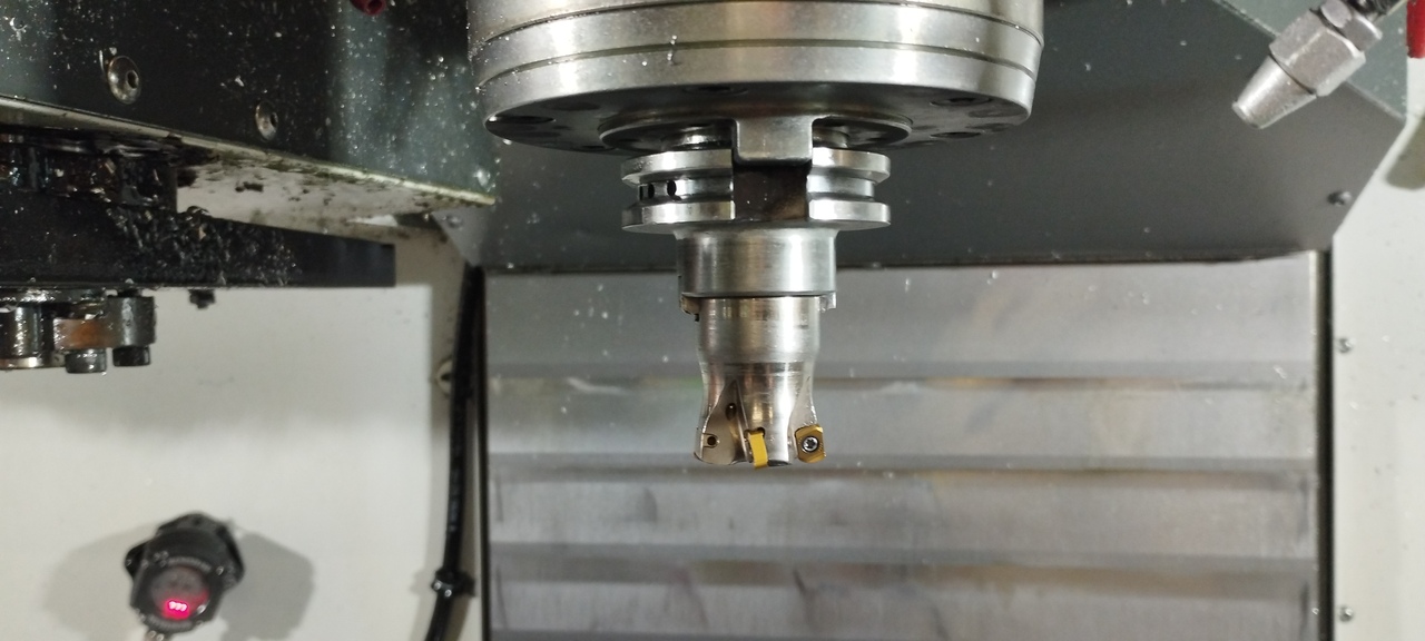

Cześć,
Próbuję ostatnio zastosować metodę frezowania czołowego z szybkim posuwem. Niestety posuw proponowany przez producenta narzędzia jest kompletnie nieakceptowalny w moim przypadku i musi być znacznie zmniejszony, żeby maszyna cała się nie trzęsła i nie robiła strasznego hałasu. Czy powodem może być po prostu słaba sztywność?
Dokładny opis przypadku:
Narzędzie:
Głowica frezarska D40 Fordmax MHFBM-4006-06-M16
Materiał:
C45
Mocowanie:
Imadło maszynowe CNC
Maszyna:
BFW BMV 45+
https://bfwindia.com/products/vertical- ... vmc/bmv45/
Parametry:
Vc=150 m/min
Ap=0,5 mm
Ae=20-90%*D
Fz=0,27 mm/ostrze (i dopiero taki jest akceptowalny)

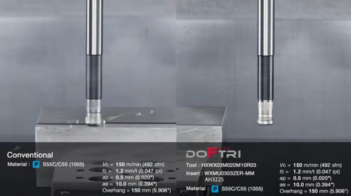

Zalecany przez producenta posuw to Fz=1,2 mm/ostrze!
Oglądając filmiki na YT bez problemu takie posuwy są stosowane przy znacznie dłuższych wysięgach narzędzi.
Co myślicie?

Pracuję na podobnej ( TaeguTec) i staram się aby była na jak najkrótszym wysięgu.
Moim zdaniem masz za długi trzpień.
Puść głowicę na krótszym , a się przekonasz.
Mariusz.

Nie wiem nawet, czy są krótsze adaptery pod gwint, bo ten jest przecież dość krótki. Zresztą mały kąt przystawienia powinien faworyzować dłuższe wysięgi.

Przy high feedzie to nie ma aż takiego znaczenia, kąt płytki (ok. 15 stopni) generuje siłę głównie osiową. Frezowaliśmy takimi głowicami na trzpieniu o średnicy 38mm i długości 160mm, problemów nie było.
Obstawiam mało sztywną maszynę, oprócz tego sama głowica może generować duże opory. Lepszy rezultat da zmiana na średnicę 25-32mm.

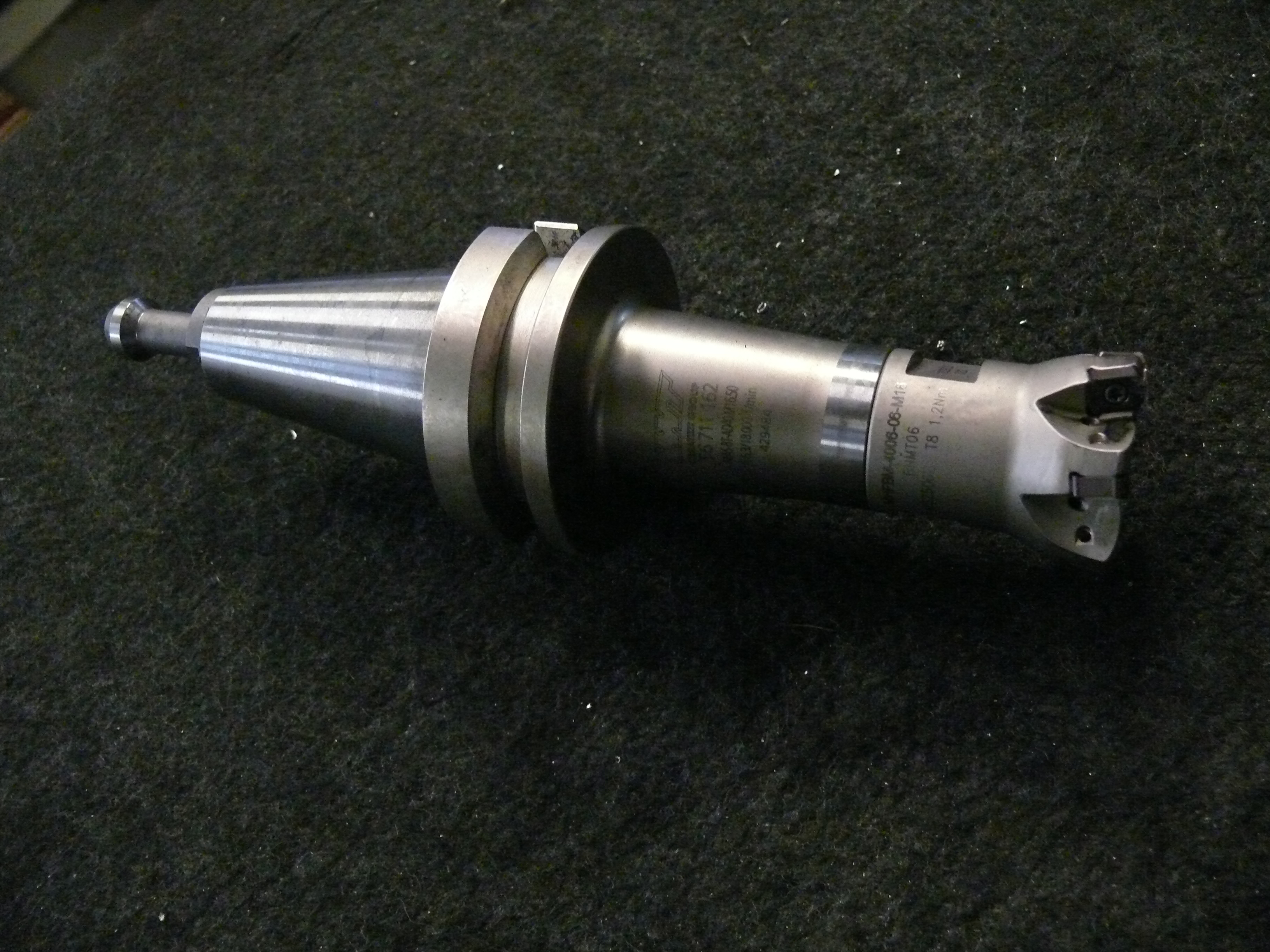

Ja pracuję na takich :
narzedzia-do-obrobki-zgrubnej-stali-t104741.html
Ta na Weldonie trochę lipa , mam drugą na trzpieniu i jej praca jest o wiele lepsza.
Pracuję na Haas , maszyna do sztywnych nie należy , ale z obróbką tymi narzędziami nie mam problemu.

Ostatnio jechałem na n 2 350 vf 8 000
Mam głowicę przy samym wrzecionie .
Sztywniej już być nie może.
..... , kto wie - może to wina maszyny i ilości płytek w głowicy , że idzie Tobie jak idzie.
Mariusz.

Warto spróbować zmniejszyć wysieg i może mniejsza ilość zębów. U siebie używam fi 25 z4 i fi 32 z6. Jadę co prawda w s355 na vc 280 i posuw na ząb 1mm i chińczyk kaida daje rade.
Trzonki stalowe na weldonie
