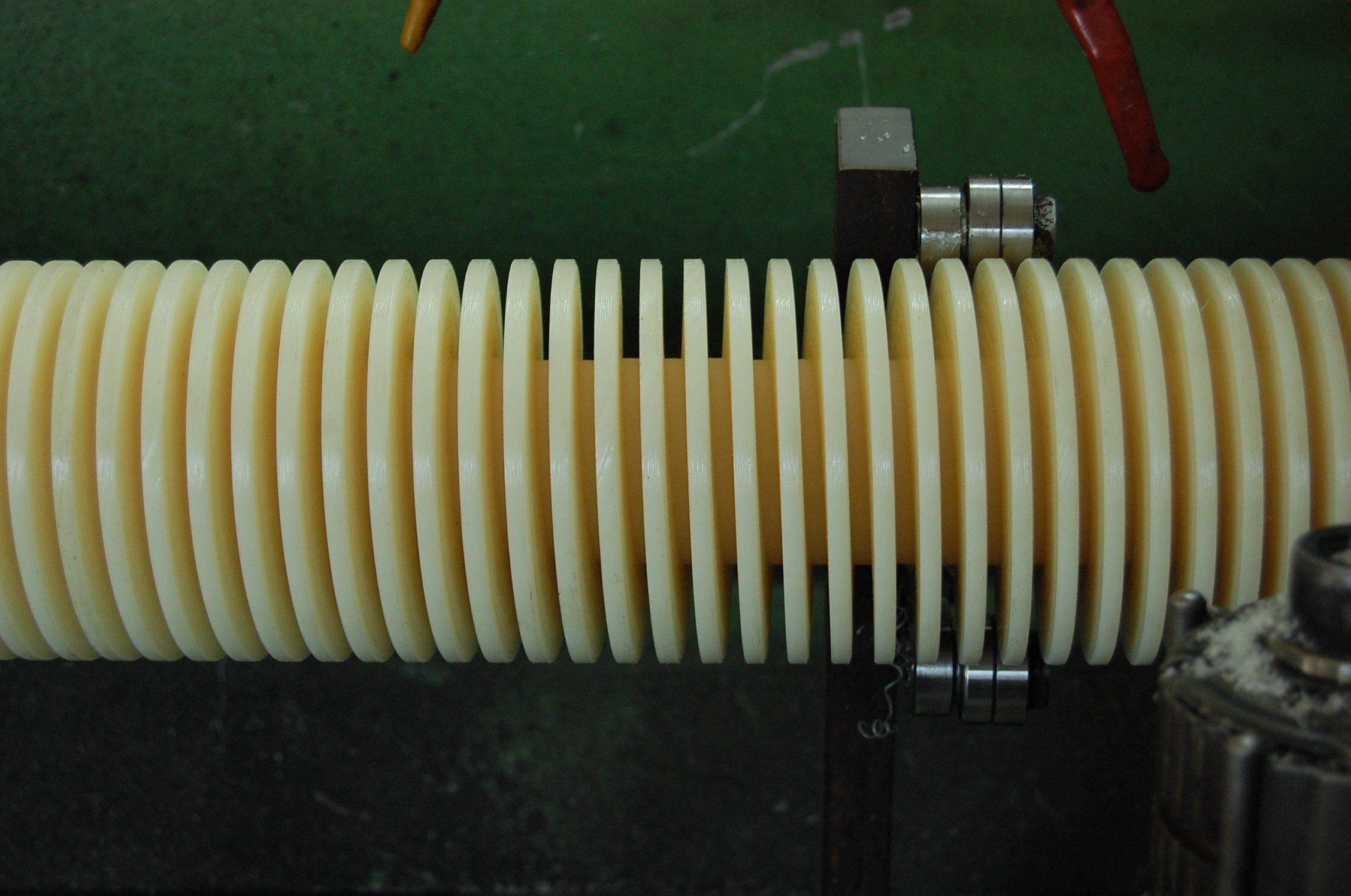

adam Fx pisze: i pomysłowo :wink:
Fakt :) Inaczej by tego nie ugryzł.

Szału nie ma ale pomału się zrobi.

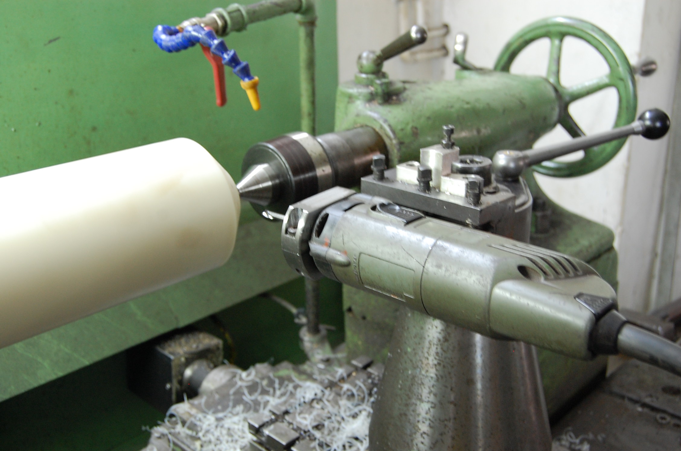

Klient zażyczył sobie kanałek śrubowy głęboki na 30mm o skoku 1/2" i długi na 2m :)

kamar pisze:O q, dostała napędzane narzędzia :)
Pozazdrościłem :)
autor: kamar
23 kwie 2017, 13:34
Forum: Amatorska Tokarka CNC
Temat: Budowa tokarki CNC.
Odpowiedzi: 385
Odsłony: 133345
