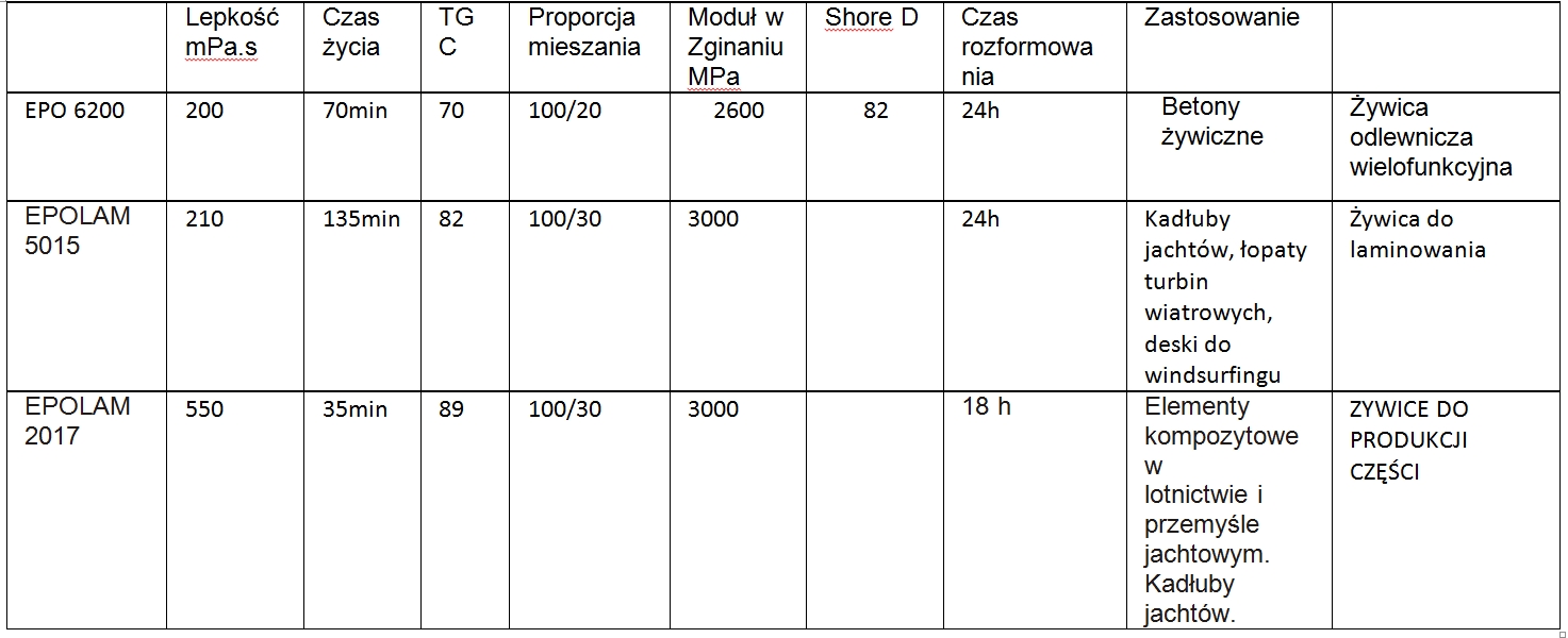

Ok zrobiłem małe zestawienie parametrów:
W tym zestawieniu EPOLAM 5015 prezentuje się całkiem dobrze, szczególnie czas żelowania 2 godziny jest imponujący -
jest szansa że towar nie będzie żelował w czasie mieszania i wibrowania, niska lepkość też dobrze rokuje powinna pozwolić wrzucić sporo wypełniacza.
Ciekawe jak z temperaturą w czasie żelowania ? - ale powinno być OK.
Trzeba ustalić cenę brutto wraz z utwardzaczem ( w zalecanej proporcji mieszania czyli 100/30 ),
i czy wezmą na siebie rozlanie na 2-4 porcje ( w zależności od ilości chętnych ).
Przy podziale na dwa ( 10 litrów na głowę ) też jestem gotów zaryzykować zakup - dawno mnie to kusi.
