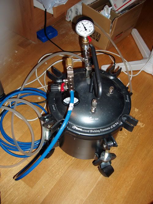

Jeśli chodzi o własne doświadczenia, to trochę odlewałem silikonów i żywic. Jeśli chodzi o silikony, których używam, mają czas sieciowania 24h. Odlewam je w małej komorze podciśnieniowej - dlaczego? Ponieważ są rzadkie i nawet niewielkie podciśnienie (kompresor mam lodówkowy
http://www.figurki.org/techniki-modelar ... ompa-prowa) wytwarza odpowiednie parcie i bąble z silikonu wychodzą same (nachodzi taki efekt gotowania/puchnięcia silikonu i po chwili jest ładnie odpowietrzona).
Jeśli chodzi o odlewanie żywic, to używałem żywic stosunkowo szybkich - 3/5 minut czas sieciowania. żywica zastygając robi się coraz gęstsza - w przypadku użycia podciśnienia - po prostu nie wyciągało mi wystarczająco szybko bąbli powietrza. W związku z tym używam nadciśnienia w przypadku odlewów żywic szybkich (technika opisana tutaj http://forum.figurki.org/index.php?topic=1251.0 - sam garnek do odlewów jest taki
Obrazek ).
Pompuję kilka atmosfer powietrza i... Efekt jest następujący: zero bąbli widocznych gołym okiem. Zakładam, że przy tym epoxygranicie efekt będzie taki sam. Kompresja powietrza spowoduje, że bąble powietrza w żywicy skompresują się i pusta przestrzeń zostanie wypełniona przez żywicę.
