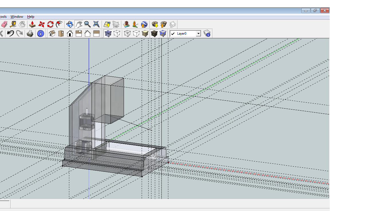

pomału w mojej głowie i w komputerze rodzi się w bólach moja czwarta mini frezarka - w sumie to ja już nie wiem, po co mi następna - oprócz tego, że chciałem wypróbować zrobienie ramy z betonożywicy.
Ilość osi:3 Pole robocze: 150x150x100 (he he w milimetrach oczywiście), kolejna frezareczka na kolejne biureczko ;)
Materiał: Żywica + piasek+ trochę aluminium
Silniki: jakieś małe 0.5-1Nm
Sterownik: Jakiś na USB koniecznie, integra
Do czego: Wosk, plastik, masy plastyczne
Wrzeciono: 100W
Frezy: ER11 średnica głównie 3.175mm
Zaskoczenia nie ma - no może oprócz dwóch rzeczy, które chcę wypróbować:
a) zintegrowane ze śrubą silniki krokowe (czekam na wycenę od chińczyka)
b) konstrukcja wykonana z żywicy z piaskiem - tak, tak - jak u ~waltera i naśladowców.
Jako, że lubię przygotowanie teoretyczne, zacząłem od studiowania wątków na forum, a potem trochę poczytałem o sphere packing (obowiązkowy artykuł na wiki) - czyli jak ustawiać kuleczki piasku optymalne w trzech i więcej wymiarach :>. Teorii jest stosunkowo sporo, są gotowe materiały na ten temat - w sumie to nawet więcej znalazłem, niż się spodziewałem. Generalnie zastosuję trzy rodzaje kruszywa (o trzech średnicach - mniej więcej każde to ~0.64x średnica poprzedniego). Myślę, że powinno mi się udać dojść 'w próbie garażowej' do 74% - 80% upakowania (w jednej frakcji kuleczek to maks. 0.74 zakładając idealne upakowanie), stosując jedynie jakiś wibrato/wytrząsaczor bez pompy.

Bede kibicował. Dla czego akurat beton? Rozważał Kolega inne warianty?

Igor,
bo już zrobiłem frezarkę
1)z metalu (na ramie jednego z kolegów) https://www.cnc.info.pl/topics60/metal- ... t11233.htm Metalowa
2) z gotowej frezareczki proxxona https://www.cnc.info.pl/topics30/mini-f ... vt5132.htm
3) z aluminium https://www.cnc.info.pl/topics60/grawer ... t30186.htm
Więcej fotek na http://projectguru.org
Więc czas na inny materiał na ramę - w koncu hobby ;) trochę mam doświadczeń z odlewaniem żywicy - przyszło mi do głowy, że zamiast robić podciśnienie będzie dobrze zrobić nadciśnienie - mam nawet taki pojemnik ciśnieniowy w którym odlewam figurki - jak się forma na frezarkę zmieści, to zrobimy z nadciśnieniem.

chodziło mi o to dla czego wybrałeś akurat beton jako wypełniacz do żywicy. Pobawiłem się nieco tym materiałem i wydaje mi się że sam beton jest kiepskim rozwiązaniem. Dla czego? Dla tego że mieszając go z żywicą będzie bardzo ciężko uzyskać "dobry" stosunek jednego do drugiego a co za tym idzie właściwości uzyskanego odlewu miną się z Twoimi założeniami.
W sieci jest bardzo dużo informacji o tego typu materiałach, można znaleźć pod hasłem "epoxy granite" .
Uważam też, że stół wibracyjny jest bardzo wskazany - nie tylko "upakuje" strukturę ale też bardzo ułatwi mieszanie. Da się go tanio i łatwo zbudować.
Jakiej żywicy chcesz użyć?
