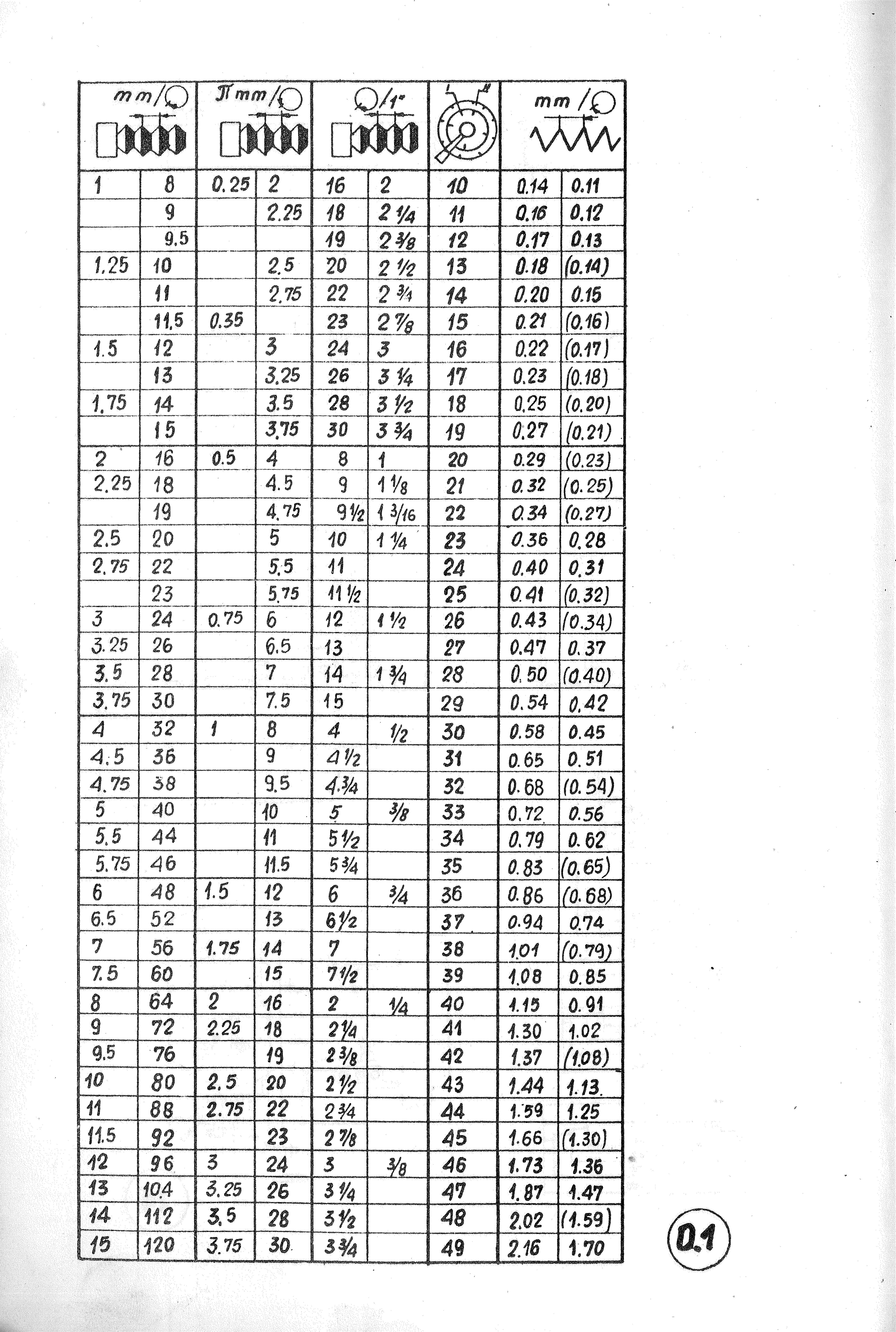

Re: TR-70B - poszukuję tabele gwintów
Sprawdź skok śruby pociągowej i koła w gitarze. Tabela może być taka sama jak w TR 70.

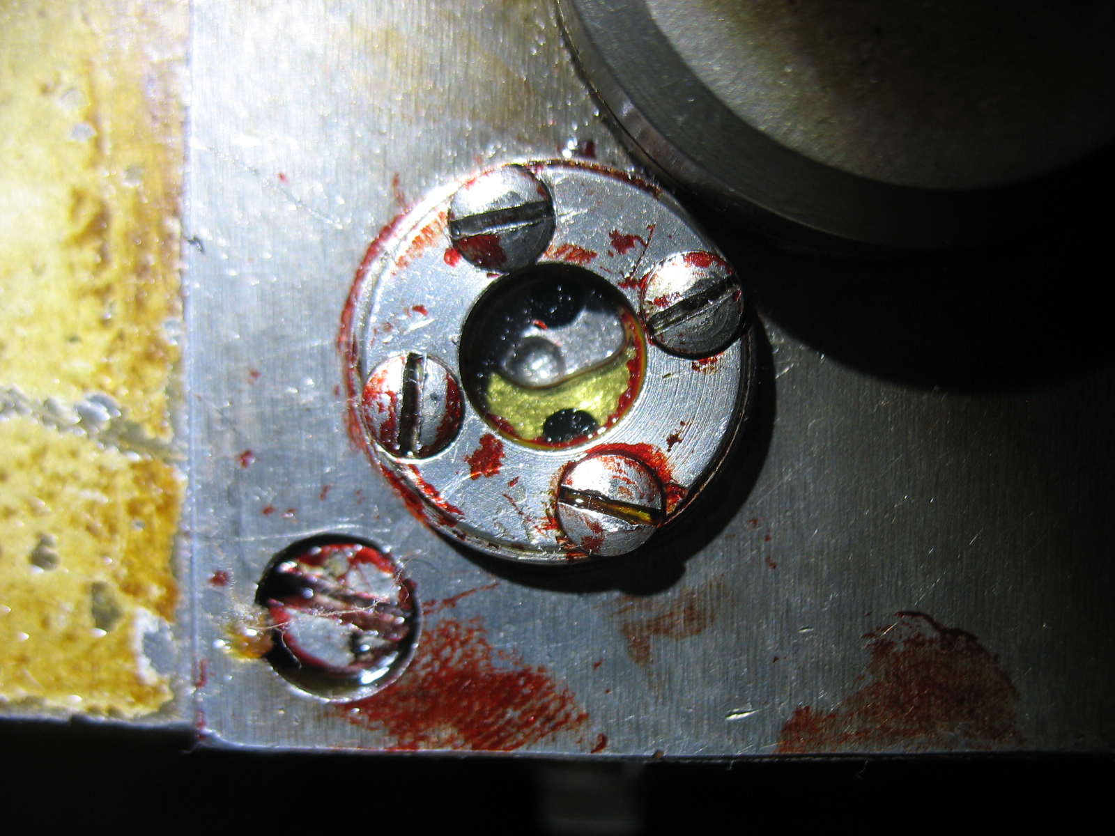

Re: tokarka tsb16
Ile wlałeś oleju ?
Poziom powinien być widoczny w olejowskazie, jeżeli wlałeś powyżej to może cieknąć. W takiej sytuacji spuść cały olej i nalewaj powoli aż zobaczysz olej w olejowskazie, jego na prawdę niewiele wchodzi.
