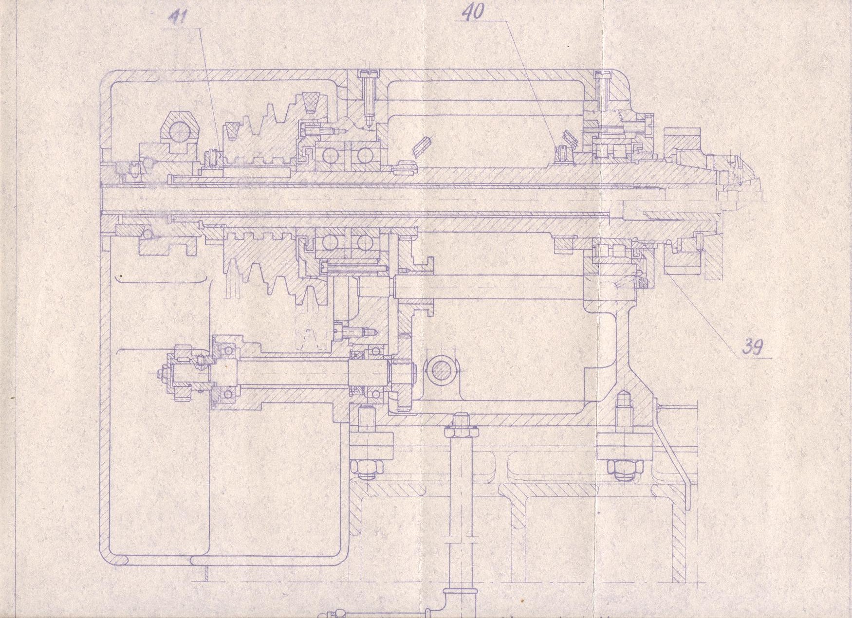

po zakupie tokarki tsb16 wymieniłem olej(niestety starego nie było w tokarce , może 50 g ) i po uruchomienie wystąpił wyciek do komory z silnikiem , czy jest pęknięty korpus ? Olej cieknie tyko po uruchomieniu tokarki

Raczej cieknie przez któryś wałek. Najniżej jest bodaj zdawczy do gitary, sprawdź jego uszczelnienia

Na olejowskazie niestety nic nie widać bo ktoś to już to zaślepił ,po spuszczeniu całości wlałem ok 0,7l ,a wyciek pojawił się jakby z pod tokarki i po włączeniu leci ciurkiem . W miejscu gdzie są koła niema żadnego wycieku

a od czego jest ta rurka schodząca w dół z kolankiem

0,7 l to według mojej pamięci 3 razy za dużo, wlej nie więcej jak 0,2 l. Jak chcesz wiedzieć dokładnie, to odkręć ten zaślepiony olejowskaz i to co za dużo to wypłynie. W czasie pracy tokarki poziom oleju się obniża a czy starcza oleju to widać w górnym olejowskazie jak pulsuje olej. Możesz też spuścić wszystek olej i dolewać po trochu aż olej zacznie pokazywać się w górnym olejowskazie. Dopiero po ustaleniu właściwego poziomu oleju można szukać innych przyczyn wycieku. W chwili obecnej olej leci prawdopodobnie przez wnętrze lewej ,,nogi" tokarki.
sopel1500 pisze:a od czego jest ta rurka schodząca w dół z kolankiem
W zasadzie od niczego, w zamyśle projektanta miała służyć do spuszczania oleju z wrzeciennika, ale prawie cały olej z wrzeciennika spływa przez otwór łączący wrzeciennik ze skrzynką posuwów. Ten element jest zbędny, bo resztkę oleju z dna wrzeciennika można zebrać szmatką, wraz ze zbierającymi się tam zanieczyszczeniami.

Dziękuję za pomoc ,okazało się że nie ma tam żadnej rurki , jest zostawiony sam otwór . Może znacie rozmiar tego otworu tz rozmiar gwintu ?

Weź patyk drewniany około 15 mm średnicy, na końcu zastrugaj go na lekki stożek i wkręć w ten otwór. Po wykręceniu będziesz miał wzór tego gwintu. Możesz też sprawdzić od góry, po zdjęciu pokrywy wrzeciennika. Prawdopodobnie ten gwint nie jest stożkowy, jeśli jest cylindryczny, to możesz zakręcić go śrubą od wnętrza wrzeciennika z podkładką gumową.
Dodane 1 godzina 8 minuty 38 sekundy:
Zmierzyłem rurkę, ma około 14 mm, czyli otwór będzie mniejszy 10 lub 12 mm. Najprostsza opcja to zatkać go korkiem gumowym.
Zrób nowy olejowskaz i utrzymuj właściwy poziom oleju.
