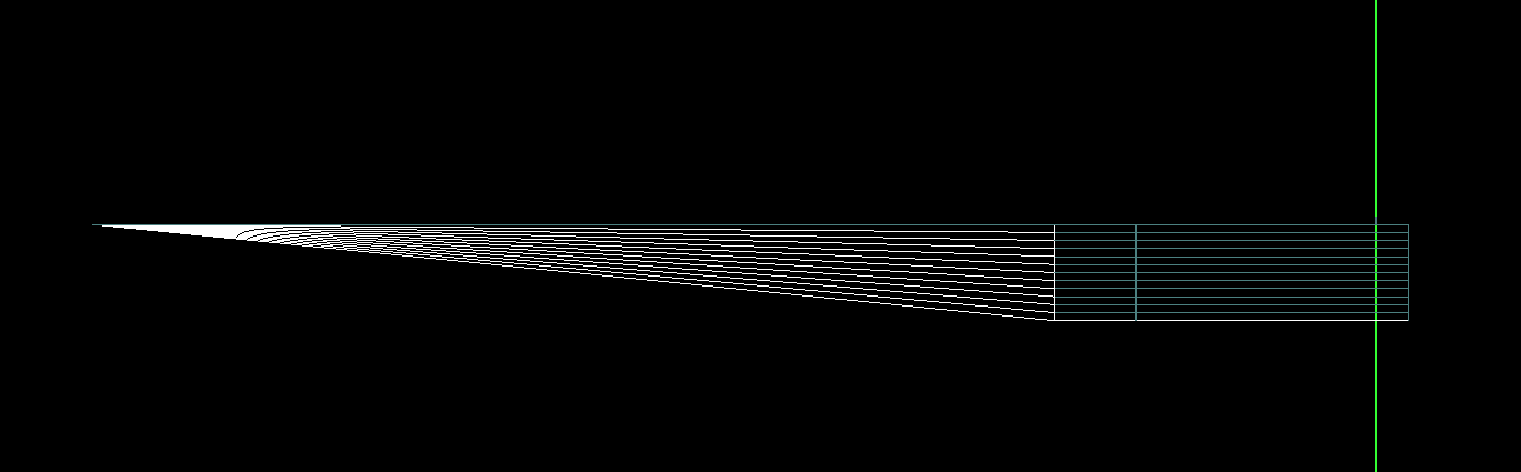

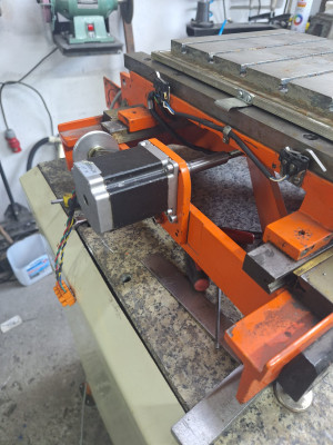

Zużycia tarczy nie wysondujesz bo nie ma za bardzo jak. Przynajmniej ja nie widzę jak by to można robić. Trzeba by testować ile traci tarczy na 1 ostrzeniu i ewentualnie dodać parametr na te korekty. No chyba, że stop po ostrzeniu, sonda mierzy i koryguje.

Jeszcze myślę. Sub chyba nie bardzo się sprawdzi. W sumie to jest cztery rodzaje do ostrzenia i chyba im zrobię autonomiczne programy. Można zrobić suba z kilkoma trybami. W tabeli jest np. tak #<tryb> = #1 (=1 1 szlif_1 , 2 szlif_2, 3 szlif_3 4 szlif_4) Albo oddzielnie te tryby po kolei i wybór 0 ...
