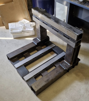

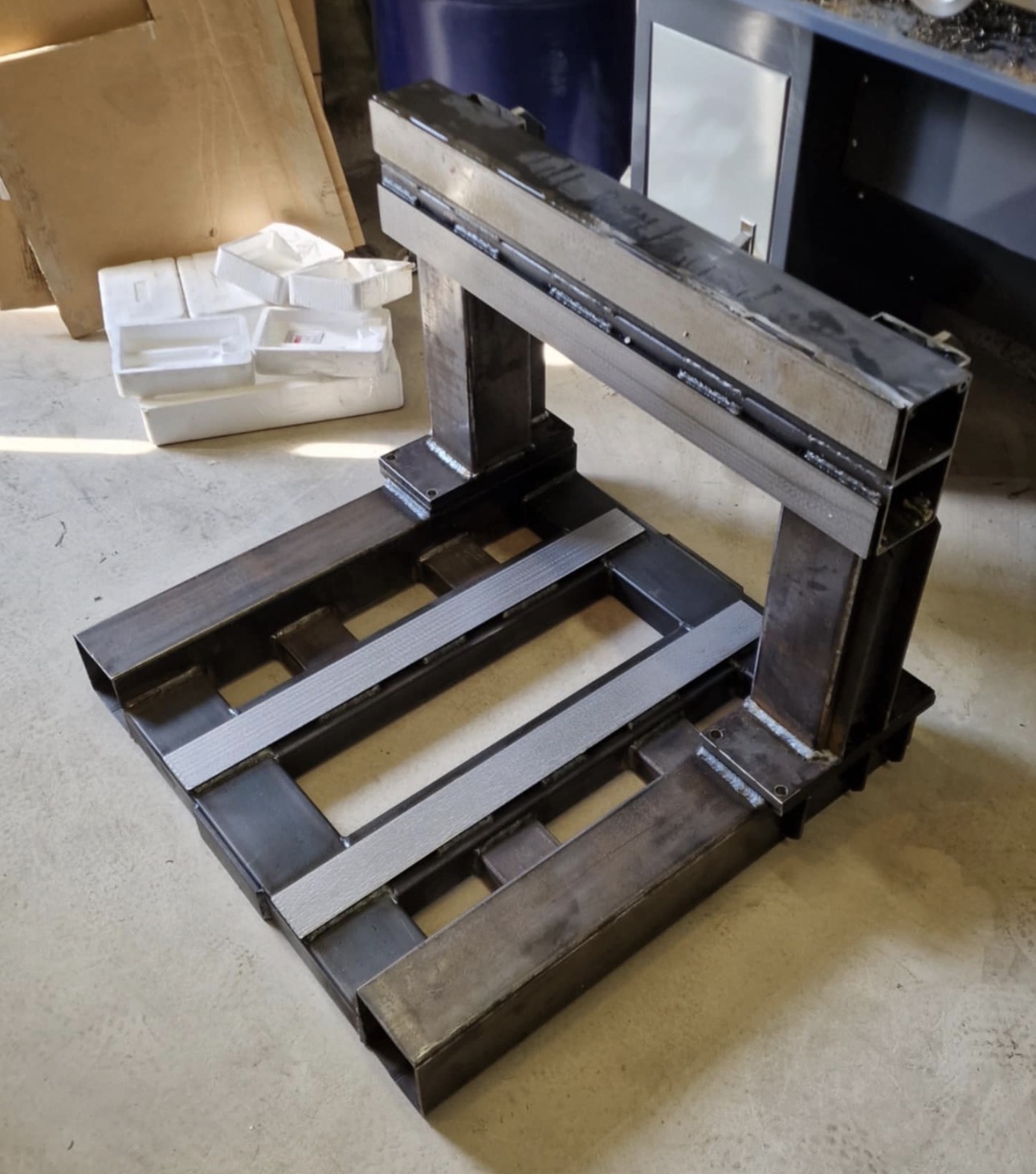

Witam bardzo serdecznie
Poszukuje kogoś kto jest w stanie mnie nakierować na twórcę bądź wykonać mi ramę jak na zdjęciu pod przyszłą frezarkę cnc (powoli zabieram się za kompletowanie bambetli). Zależy mi na tym aby rama była dość „przyszłościowa” możliwa chęć pracy w utwardzonej stali bądź tytanie
Z góry dziękuję za pomoc i pozdrawiam ;)

DamianBerbeka pisze:Zależy mi na tym aby rama była dość „przyszłościowa” możliwa chęć pracy w utwardzonej stali bądź tytanie
To prędzej odlewy a nie ramka spawana z cienkościennych profili - profile na zdjęciu mają ściankę max. 3mm.
Łatwiej będzie chyba kupić zwykłą konwencjonalną frezarkę gdzie każdy element konstrukcyjny to żeliwny odlew i dorobić do niej sterowanie CNC. Będzie to rozwiązanie o wiele sztywniejsze niż cokolwiek spawanego, do utwardzonej stali bardziej się to nada.

Proponuję sprawdzić parametry obrabiarek do obróbki stali twardej i tytanu , a następnie porównać je z tymi zabawkami ze zdjęć.

masz tu cała maszynę za 3000. Trzeba tylko sterowanie wymienić
https://www.olx.pl/d/oferta/frezarka-cn ... %7Corganic
Ogłoszenie nie moje.
Nie idź drogą frezarki do stali z profili stalowych bo to droga donikąd chyba, że naprawdę nie masz miejsca/robisz to w bloku/piwnicy.
Kupujesz byle jaką frezarkę manualną i zamiast korbek wstawiasz serwa.
Te wszystkie konstrukcje spawane nie będą dokładniejsze ani sztywniejsze niz używana frezarka manualna (no chyba, że już naprawdę rupiecia ze złomu kupisz).
Budowanie maszyny od podstaw jest kompletnie bez sensu chyba, że musisz mieć jakieś pole robocze typu 3x3 metry.
