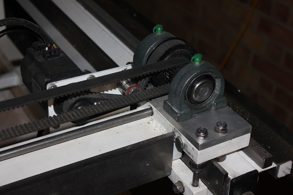

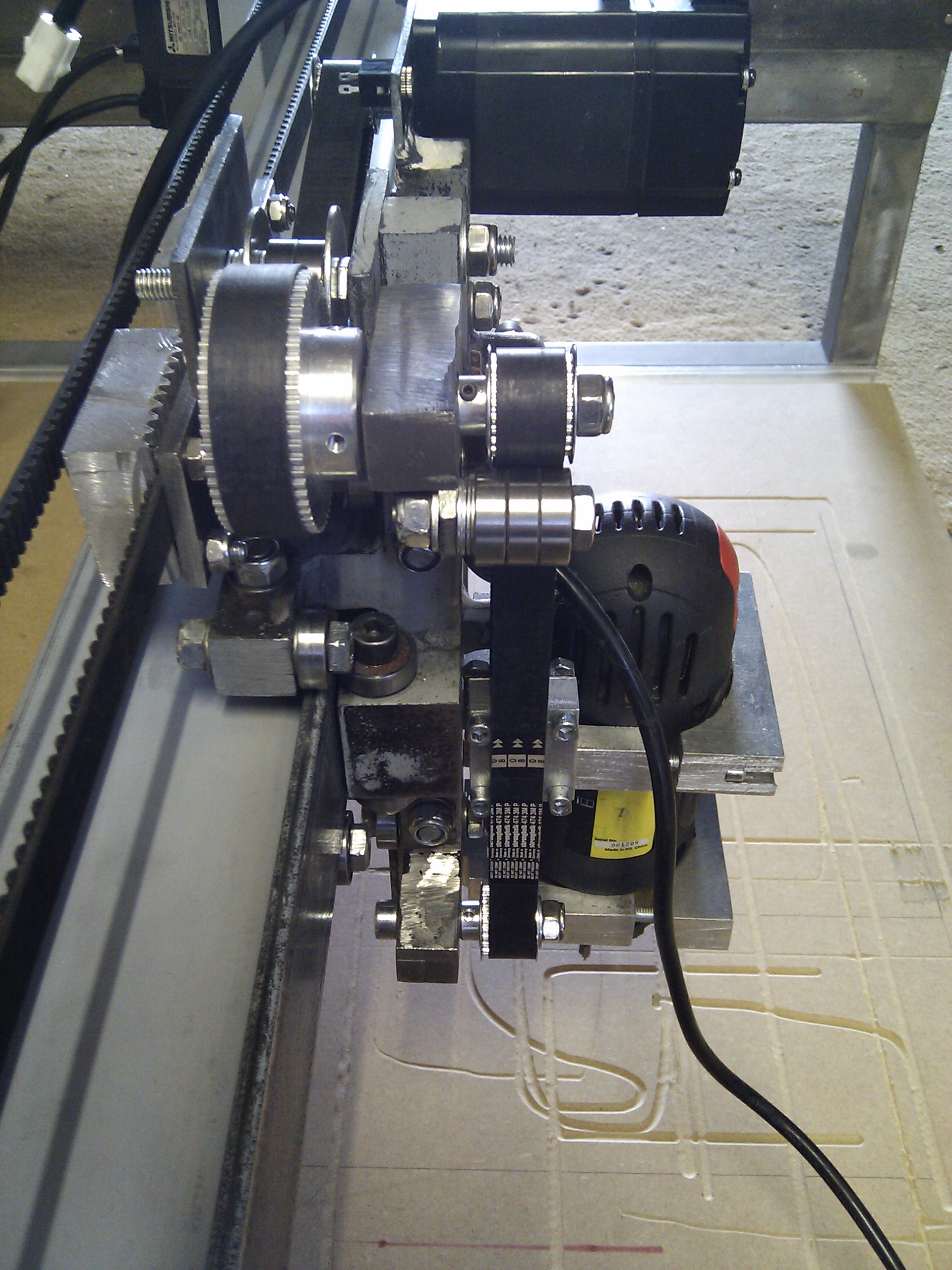

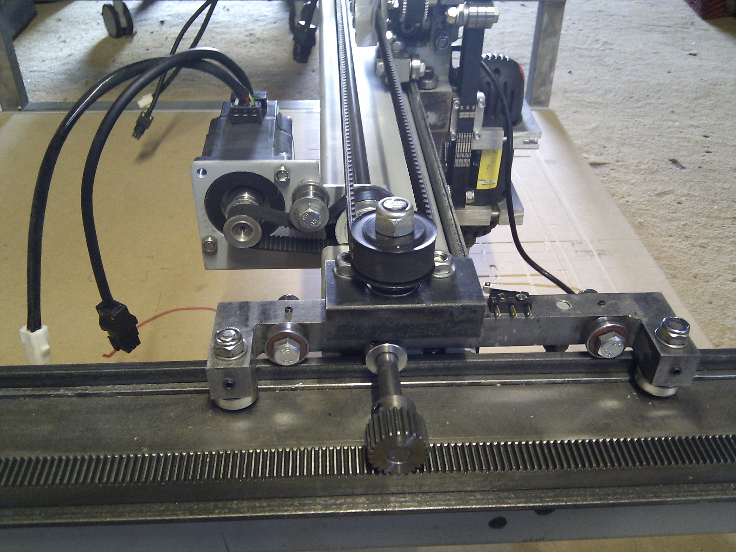

W poprzedniej konstrukcji pasek na osi Y sprawował się dosyć dobrze,pewnie bym go i tak zostawił ale postanowiłem,że jak przerabiać to obie osie.
Ten luz na osi Y wyeliminuje wkrótce podwójną nakrętka jak tylko przyjdą mi wspomniane koła.
A oto gwintownik wykonany ze śruby 24x5....

Odsłony: 14530

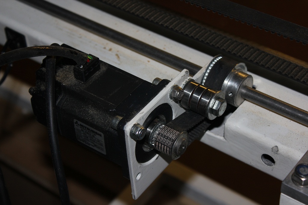

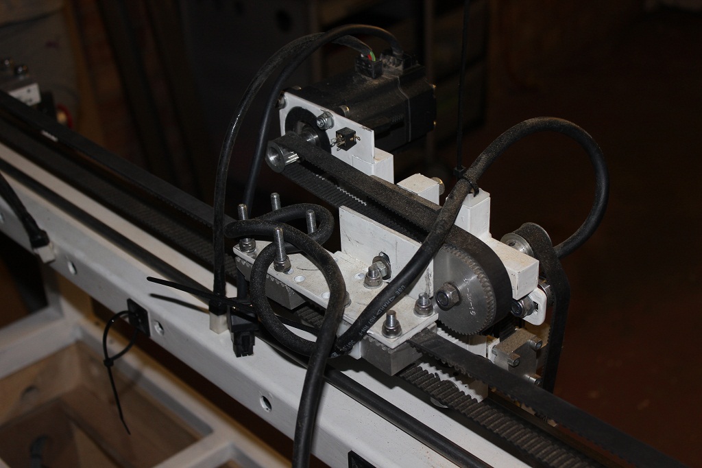

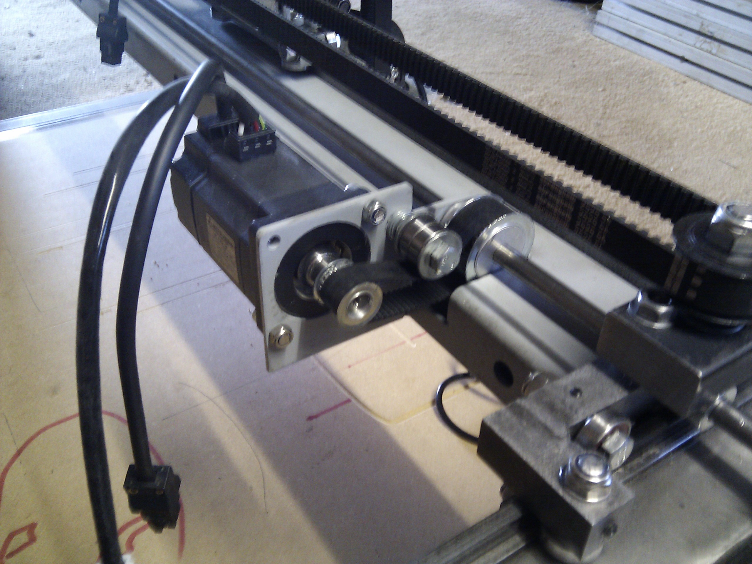

Oś Y na 2 śrubach jak widać; śruby połączone pasem HTD o podziałce 5mm ,szerokości 15mm, koła mam z 22 zębami, są za małe dlatego zamówiłem większe 38 zębów tak abym nie musiał napinać tak paska.
Napęd z serwa również poprzez pasek HTD,5mm i szerokości 15mm, koło na wale 20 zębów i 40 na śrubie.

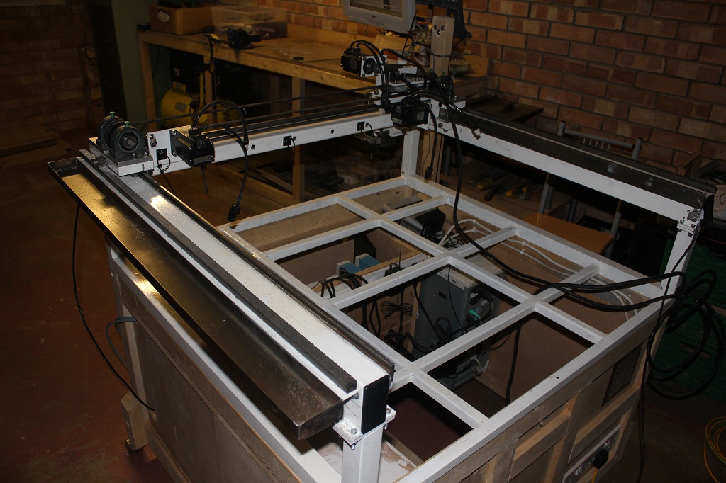

Cześć wszystkim

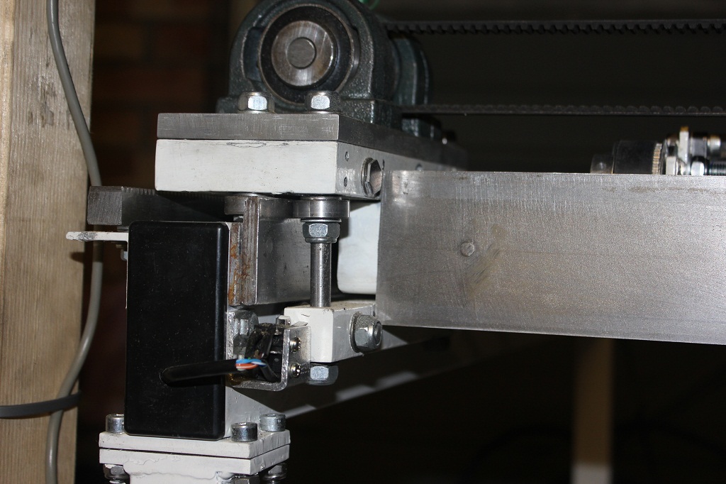

Tak jak można było się spodziewać, napędy na listwach zębatych w mojej konstrukcji nie zdały egzaminu, zakupiłem śruby trapezowe 24x5, nakrętki robiłem sam z wałka z poliamidu, gwintownik wykonałem z odcinka śruby....
Maszyna działa,co do dokładności jestem mile zaskoczony, na osi X luz wynosi 0.03mm a w osi Y 0.1.
Niedługo czas na nową maszyne, podobnej konstrukcji w rozmiarze 2x3m,ale to kolejny temat na forum.
Tak przypadkiem udało mi się zakupić wrzeciono HSD 8kW z pneumatyczną wymianą narzędzi, nie jestem jeszcze pewny czy go zastosuje w przyszłej maszynie, także jakby ktoś był zainteresowany,czekam na oferty.

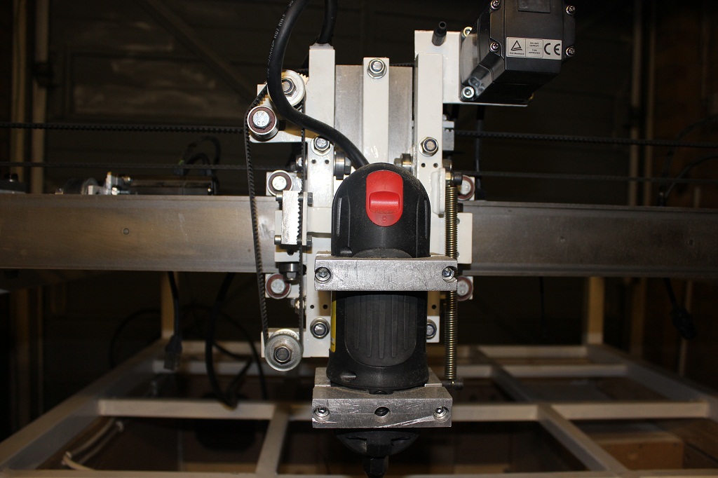

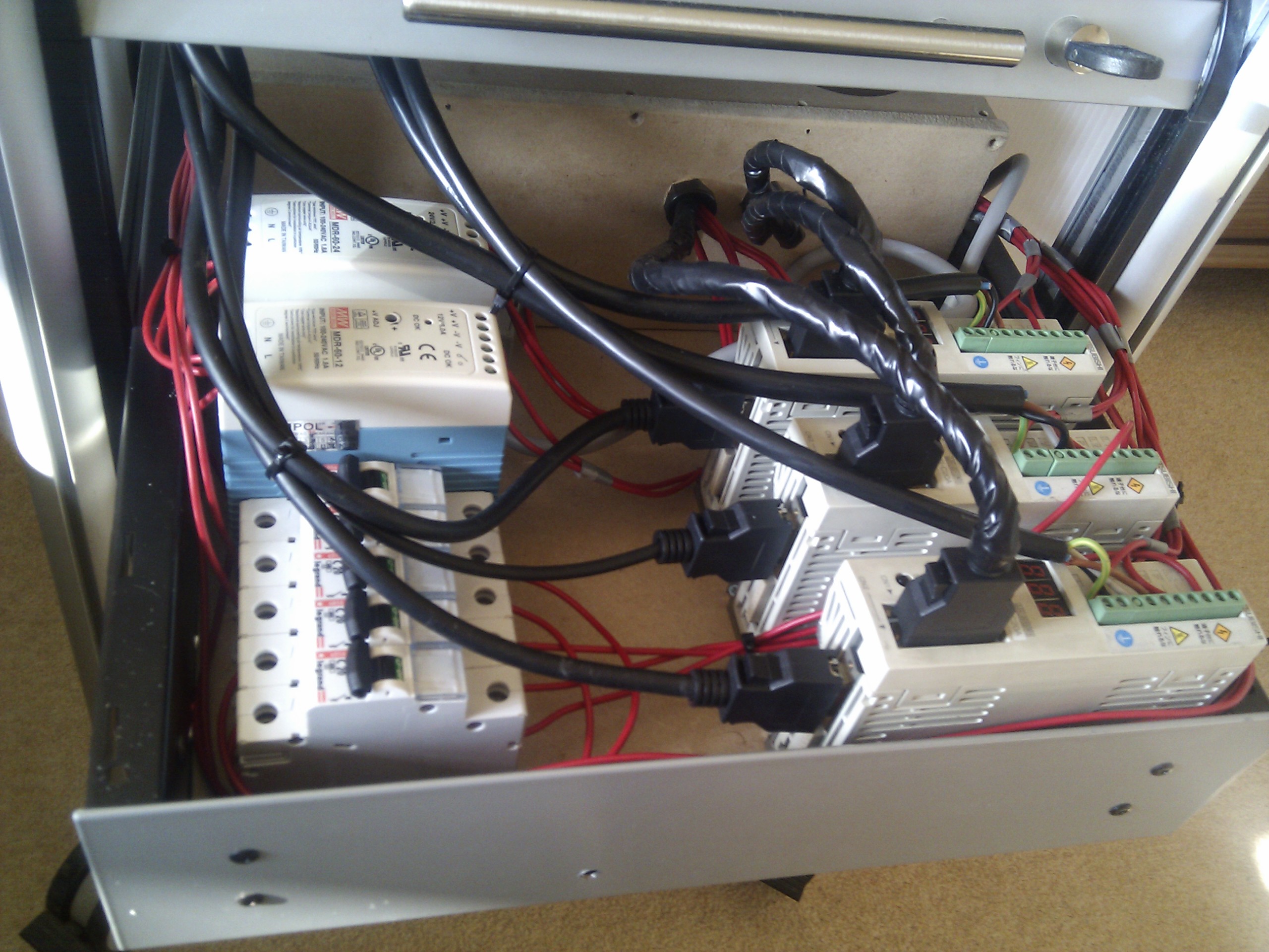

Co do pytań ,odpowiadam, to nie jest żadna hartowana stal. Co do pytań o sterowanie, sterowniki to Mitsubishi MR-C20A do tego serwa HC-PQ23 200W, cena, jeżeli dobrze pamiętam, za każde serwo płaciłem 25 funtów brytyjskich a sterowniki przyszły mi z Singapuru za cene 300 funtów za 3 sztuki razem z przesyłka.
Zobaczymy jak będzie z tymi łożyskami, nie będzie grało będzie trzeba pomyśleć o lepszym rozwiązaniu....
Dzisiejsza aktualizacja tematu, paski, listwy i wszystko inne porobione, teraz pozostała mi walka z elektroniką, zakłócenia ale to spowodowane brakiem kabli ekranowanych, ciężko tutaj jakiekolwiek dostać a szczególnie 4 żyłowe.
Pozostało mi podłączenie krańcówek i kilka innych pierdół.
Prosiłbym również o pomoc w ustawieniu Macha, chodzi o ustawienia ilości kroków na mm itp.
Kilka kolejnych zdjęć.......

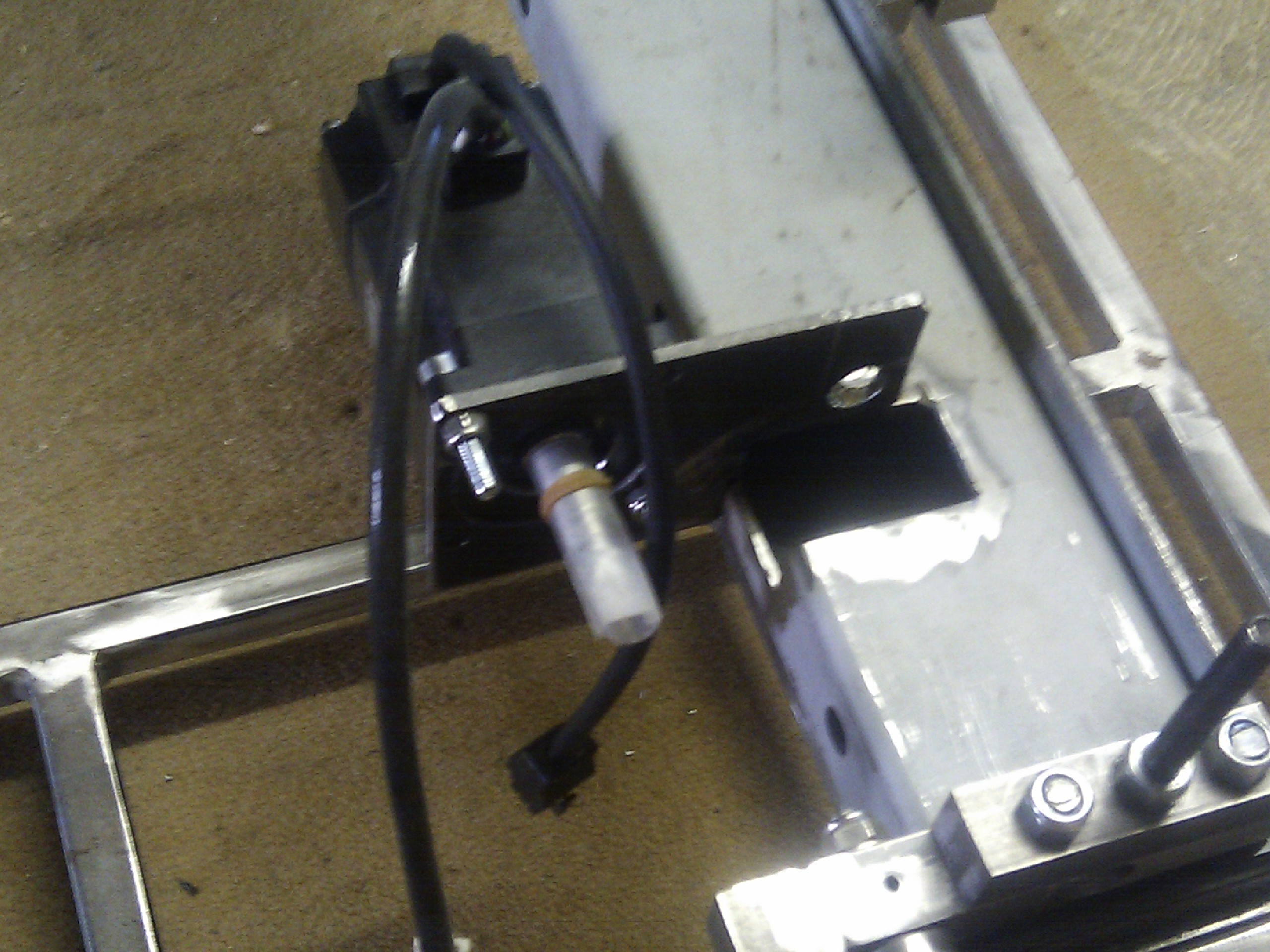

Witam grono, po długiej przerwie czas na odświeżenie tematu o mojej konstrukcji, trochę zmian, mechanicznie już prawie wszystko ukończone, dodać tylko pozostało prowadniki kabli.
Gorzej jest z elektroniką, dalej walcze z zakłóceniami, może coś się polepszy na dniach, kiedy zrobie nowe kable od enkoderów i płytke konwertującą sygnały.

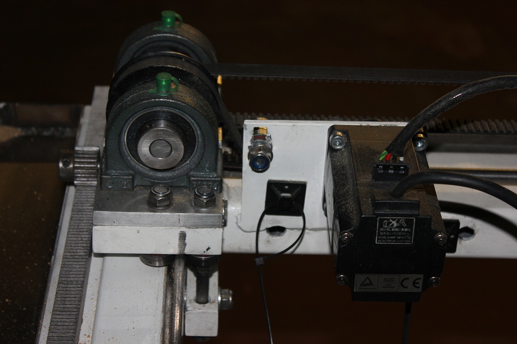

Cześć

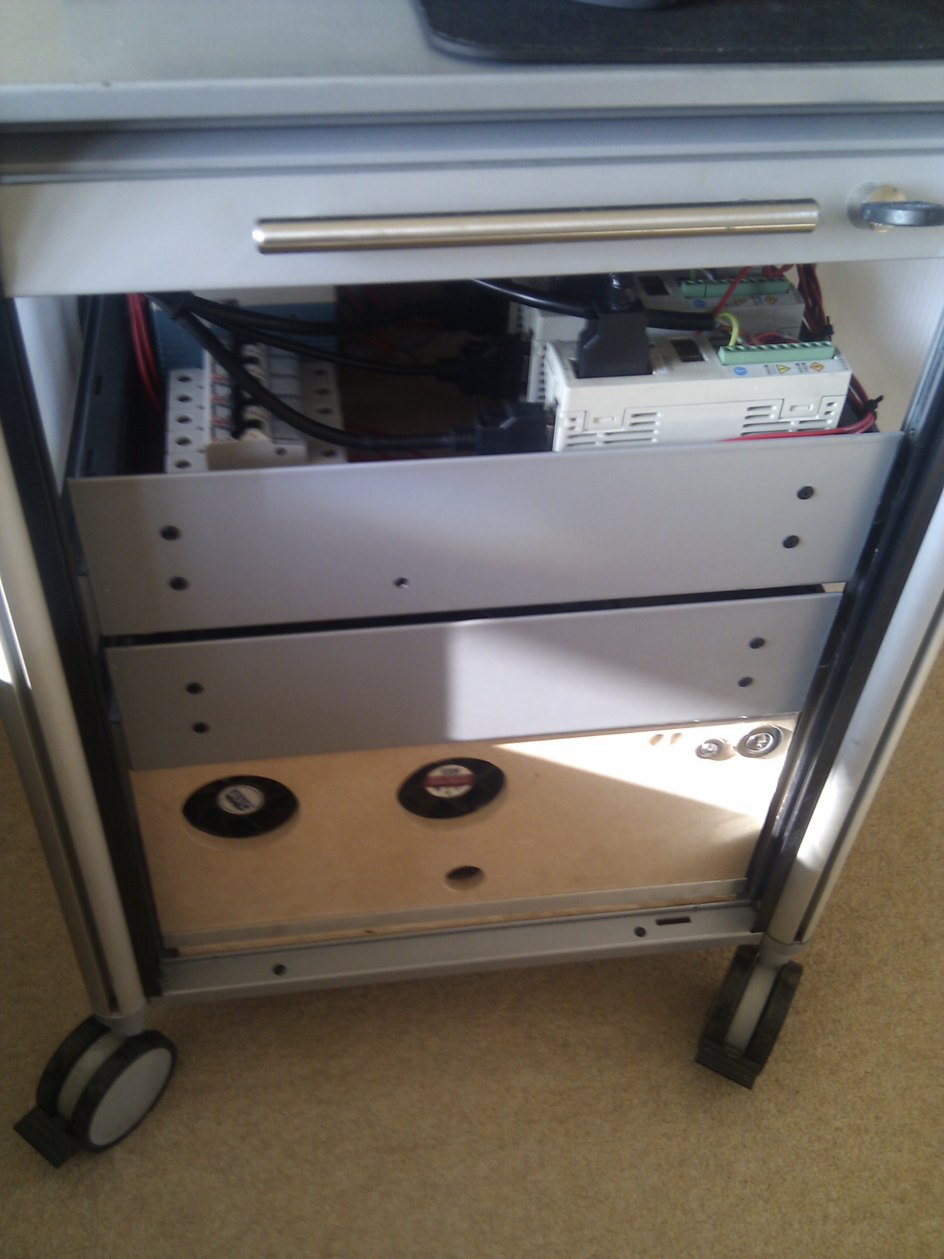

Czas na odświeżenie tematu, postęp nie duży choć znaczący, serwa zamocowane, teraz tylko pozostało czekać na paczke z paskami i kołami.
Udało się wreszcie znalezć jakąś konkretniejszą szafke na elektronike. Co do elektroniki, wszystko podłączone-śmiga...
Wybaczcie za jakość zdjęć, za pozbycie się aparatu podziękować musze swojemu kotkowi :P

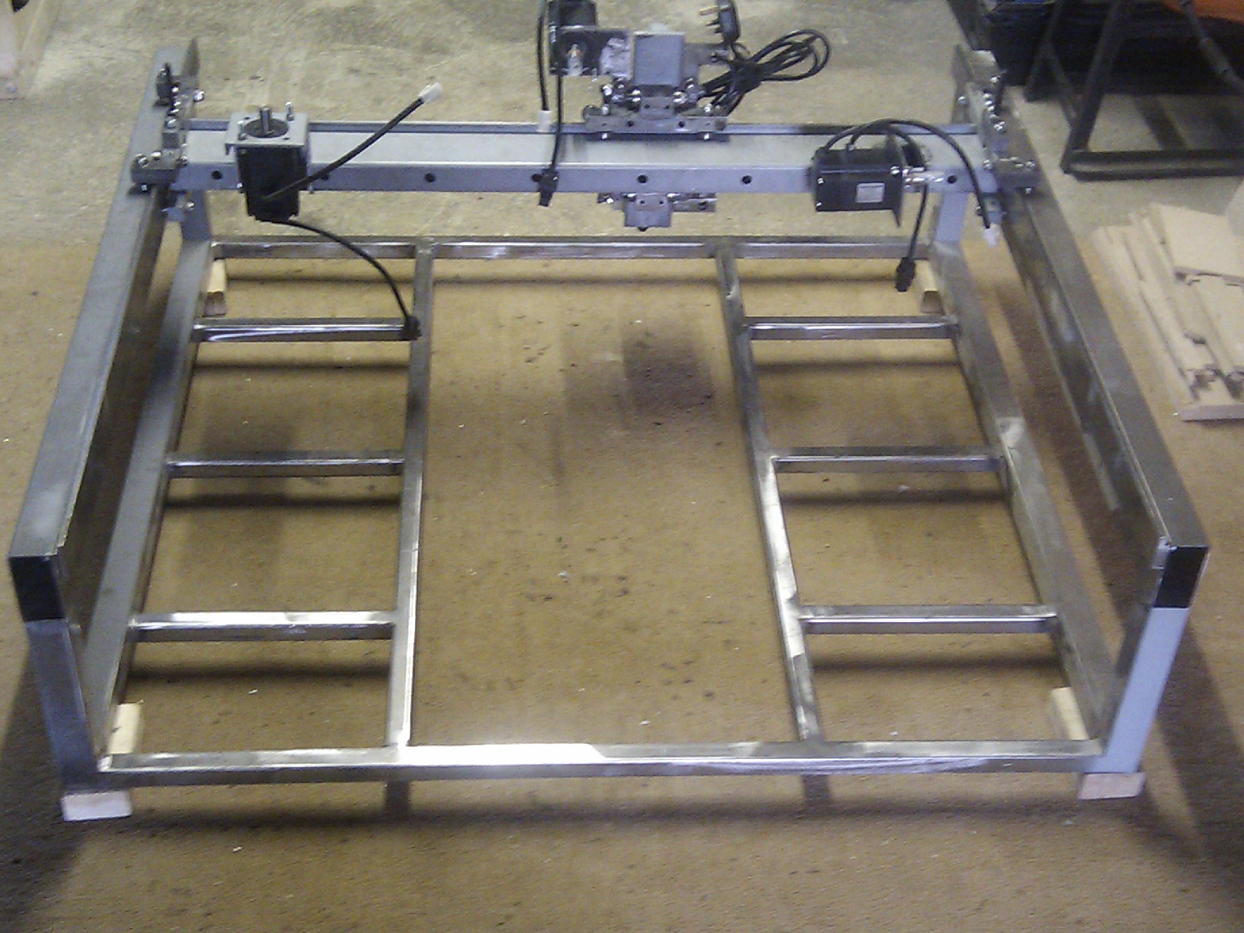

Witam szanowne grono po dłuższej przerwie..
Koncepcja troche się zmieniła, nie będę opisywał wszystkiego po kolei, zdjęcia są warte więcej niż słowa :P

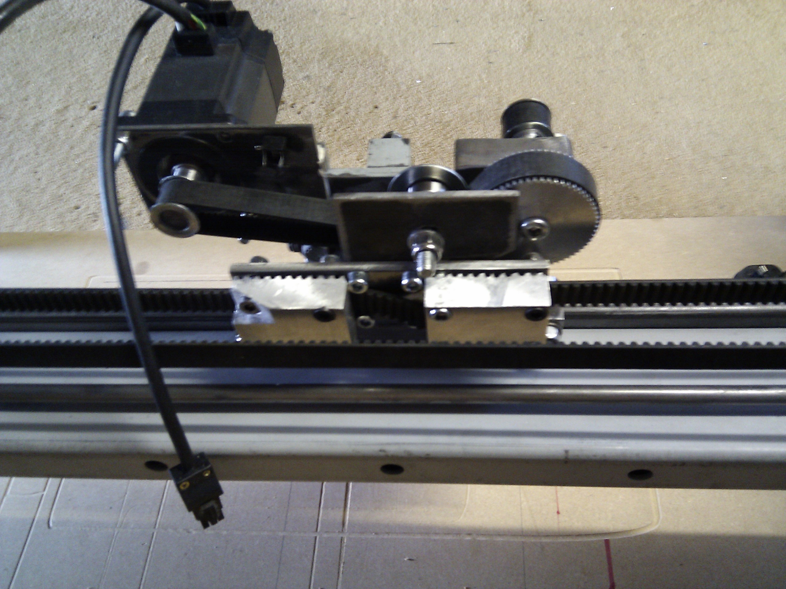

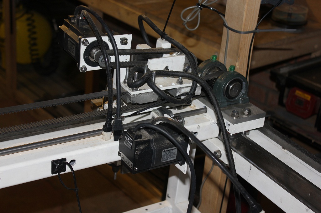

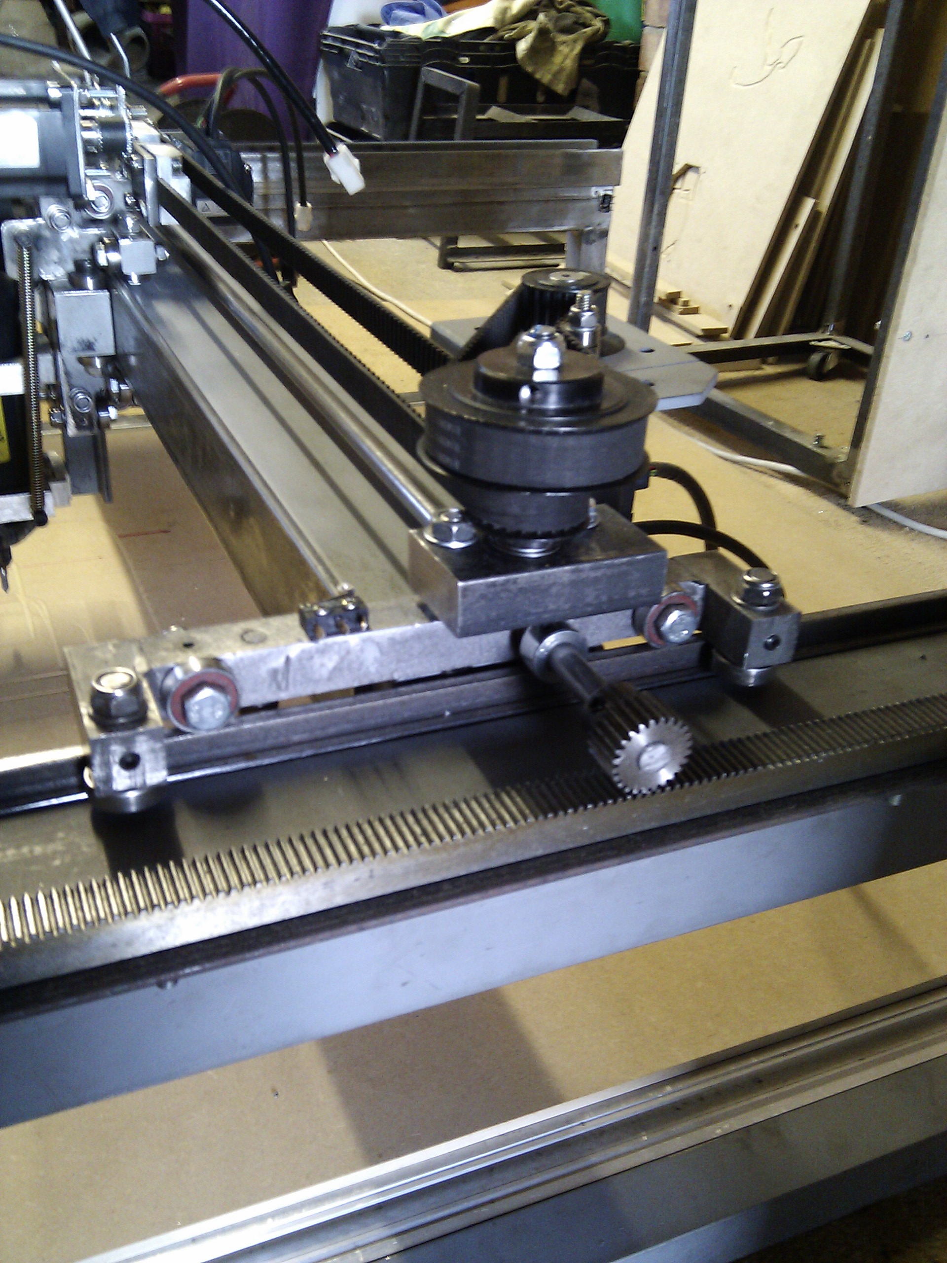

Wszystkie osie będą przesuwane na łożyskach, napęd osi X oraz Y na listwach zębatych o module 1, oś Z na śrubie.
Napęd = 3 serwa Mitsubishi 200W
Moje pytania:
1. Czy oś X mogłaby być napędzana z jednej strony?
2. Czy i jeżeli tak,jakie przełożenia na serwach są potrzebne, listwy mod 1, posiadam dwa koła zębate (24 zęby) ?
Jak narazie to tyle, oś Y i Z jeszcze nie ukończone, postaram się aktualizować temat tak często jak będę mógł.
Dzięki z góry i sorki za jakość zdjęć :wink:

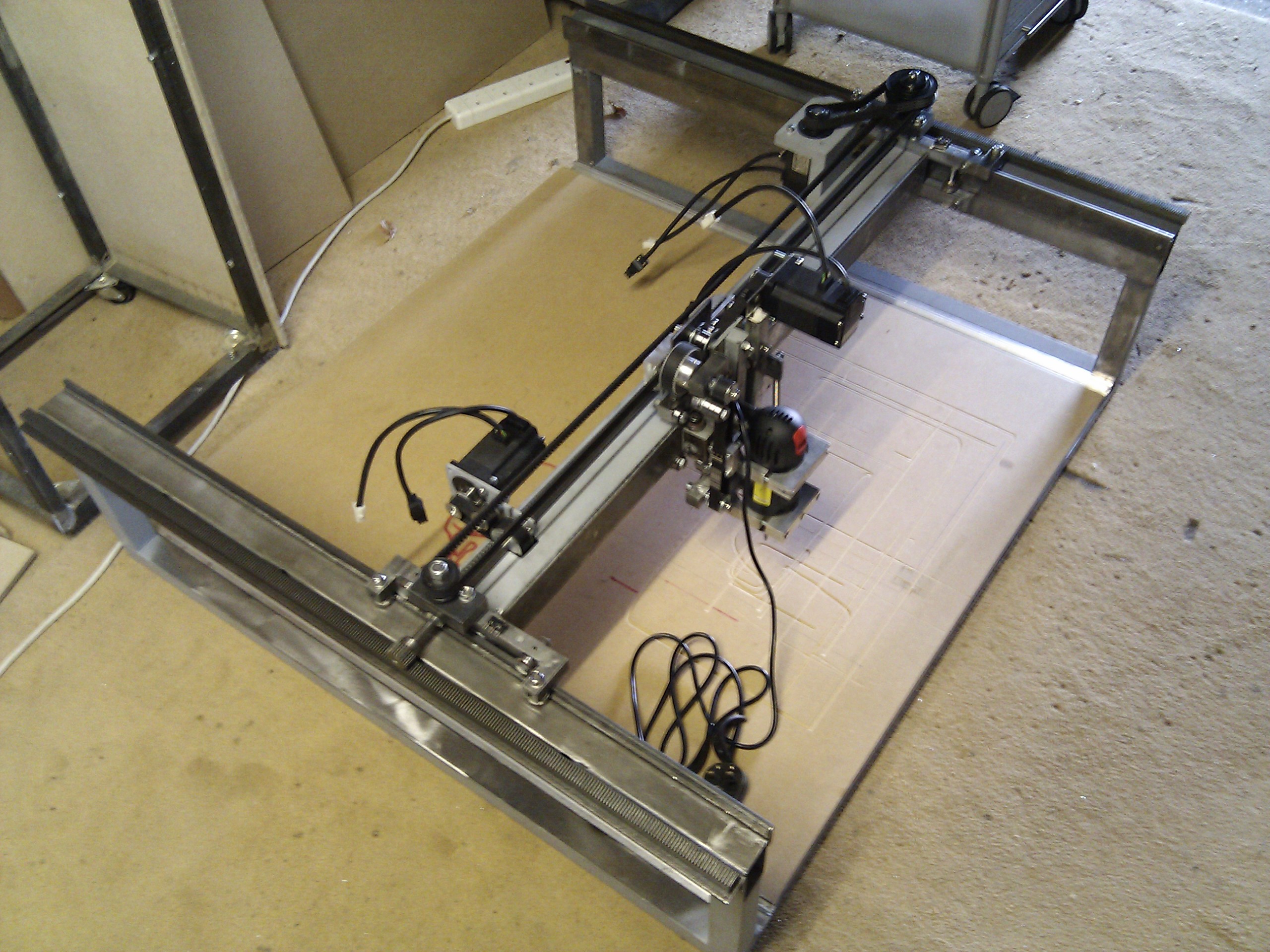

Witam Was wszystkich :)
Dziś mały updejt...
Serwa już podłączone, pracują ale jak narazie testy odbyły się tylko na stole.
Nie będę opisywał co zrobiłem przez ostatni czas, zdjęcia zawsze prawde powiedzą.
Coś o napędach, oś X będzie napędzana na listwach zębatych z przekładnią pasową 2:1 poprzez koła i pasy HTD o podziałce 3mm. Oś Y napędzana paskiem HTD5 z przekładnia 2:1 oraz oś Z będzie na pasku HTD3 również z przekładnią pasową 2:1.

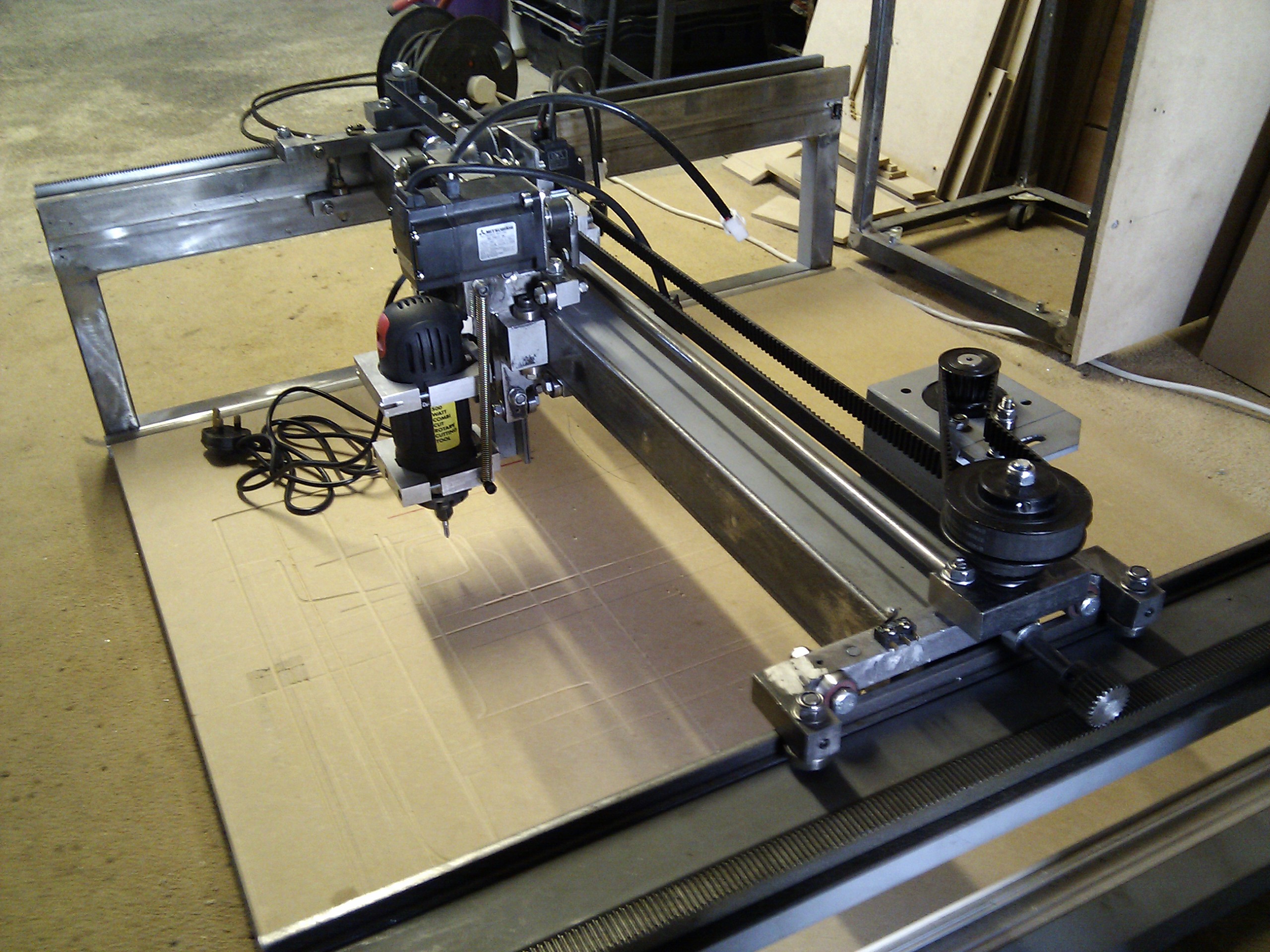

autor: vigen20
10 maja 2010, 10:56
Temat: Frezarka 1000x1000 na serwach....
Odpowiedzi: 25
Odsłony: 14530
Widze, że mały spór powstał co do dokładności mojej przyszłej maszyny,ale jak narazie mam inne pytanie do Was, właśnie zakupiłem 10 serwo silników Mitsubishi są to:
5x Mitsubishi Serwo Motor 200 Watt -HC-PQ23-UE
5x Mitsubishi Serwo Motor 400Watt -HC-PQ43-UE
Powiedzcie coś o tych silnikach jeżeli mieliście z nimi do czynienia, czy nadadzą się do mojej konstrukcji i jakie sterowniki mogłbym do nich zakupić, Gecko czy WhaleDrive będą pasowały,jestem kompletnie zielony w tym.
Z góry dziękuje i pozdrawiam

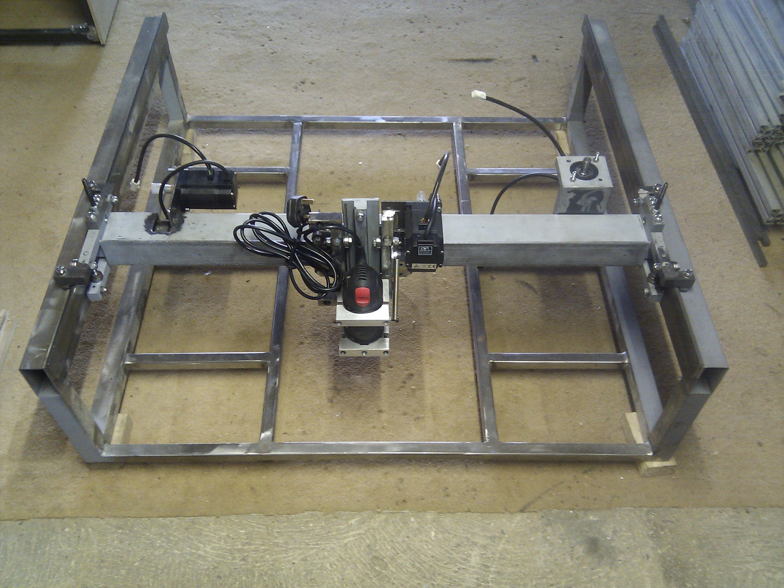

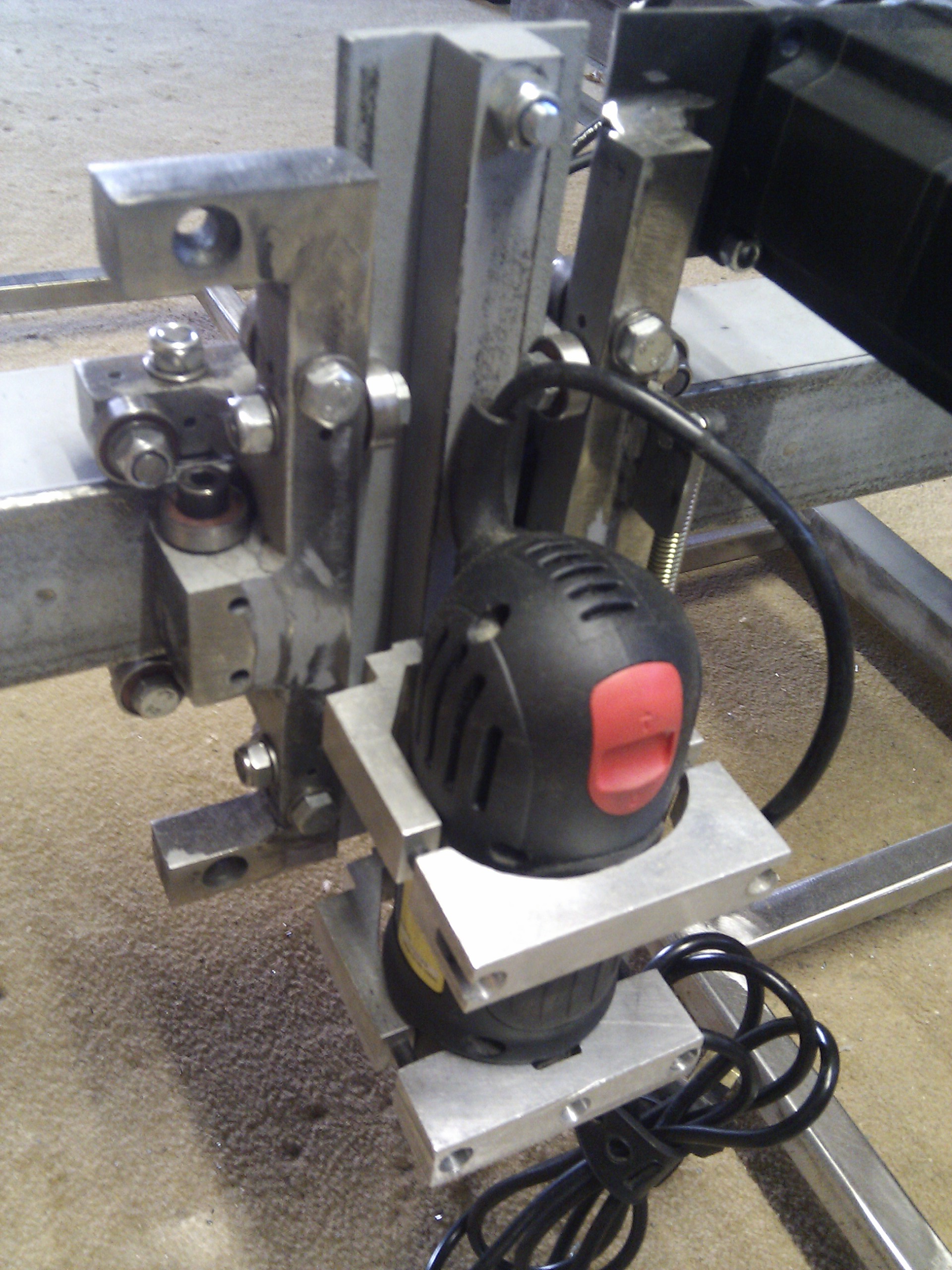

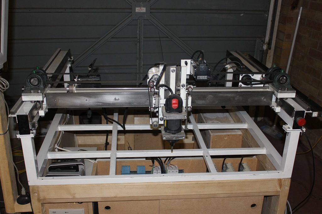

Jako ,że od dawna inetersuję się różnymi maszynami, przede wszystkim związanymi z modelarstwem zacząłem budować moja maszyne o konstrukcji stalowej. Maszyna służyć będzie do wycinania, obrabiania plastiku, drewna i aluminium jeżeli da rade.
Jak na dziś nie wiele to przypomina maszyne, profile pocięte na długość-czekają na spawacza. Przyznać muszę ,że na elektronice dużo sie nie znam więc chciałbym zaczerpnąć u Was forumowiczów pomocy, jakie silniki(oczywiście krokowe), jakie sterowniki potrzebuje aby uzyskać jak największa dokładność, na prędkość mi zbytnio nie zależy. Chciałbym użyć listw zębatych na wszystkich osiach oraz dodam 4-tą oś gdy znajdzie się miejsce.
Wymiary- 1x1m
Profile-80x40 , 40x40, 25x25
Wrzeciono-No name 550Watt lub Dremel
Dodaję kilka zdjęć, wózki na profilach są tylko na przymiarke, mam zamiar wykonać je z tzw Delrinu o grubości 20mm,16mm i 10mm,wszystko będzie jezdziło na mini łożyskach.
Maszyna ogólnie będzie na wzór maszyn Thomma Carr
www.thommcarr.com
Pozdrawiam i z góry dziękuje za wszelką pomoc
